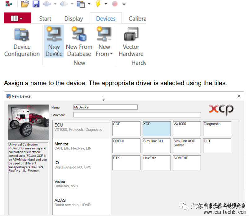

CANape非常人性化,通过图形化界面可以完成一个完整A2L的生成,在该界面上它把A2L叫做Database,如下:

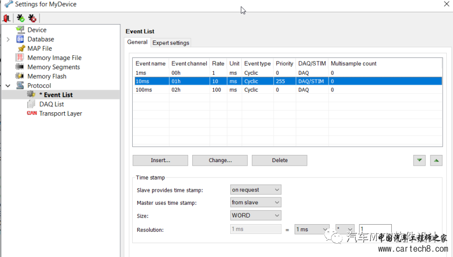

使用者根据提示一步一步可以完成A2L文件的通用层、传输层、内存映射等配置,可以选择工程elf和map文件完成标定测量量编辑,如下:
详细操作步骤可见文末链接。该方式不需要使用者了解A2L文件中A2ML各种关键字和语法,仅需配置即可导出A2L文件,但是由于CANape和INCA在关键字定义有区别,因此二者混用起来还需要修改一些内容。此外CANape传输层的时间参数例如CAN的波特率、SJW等由CANape定义,但是INCA对于这些参数是通过识别A2L文件,所以使用起来二者还是有一定区别。1.2 ASAP2ToolKit

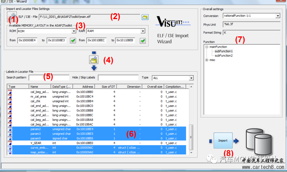

该工具由一家德国公司Visu-IT!研发,同时也是ASAM组的会员;这个工具比较小众,我在网上申请了一个试用版,使用起来和ASAP2Editor差不多,不过感觉是给INCA用的,毕竟是德国公司。这就不得不佩服德国人了,方方面面都想着收割,这里贴一张官网给的图。
使用界面也差不多,果然是天下作业一半抄,看谁抄的出彩,抄的好看。

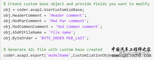

1.3 Matlab/Simulink

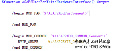

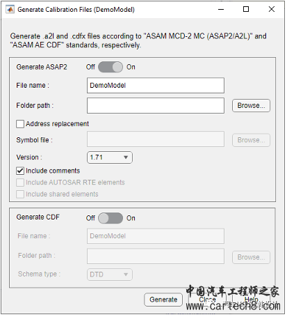

同样的,模型开发中定义的标定量和测量量也需要A2L文件的描述。在Matlab中的Embedded Coder产品提供了A2L文件生成,如下图所示:
这里生成的A2L主要还是针对标定和测量,对于A2L ECU描述、传输层定义还需要自定义,所以以前的做法就是修改tlc文件,以满足特定项目的完整A2L文件生成。在R2021(a)版本之前,可以使用asap2userlib.tlc进行修改,如下图:
在R2021(a)版本后,使用coder.asap2.export可以直接完成上述生成,包括A2ML和IF_DATA。
参考链接 https://ww2.mathworks.cn/help/ecoder/ref/coder.asap2.export.html

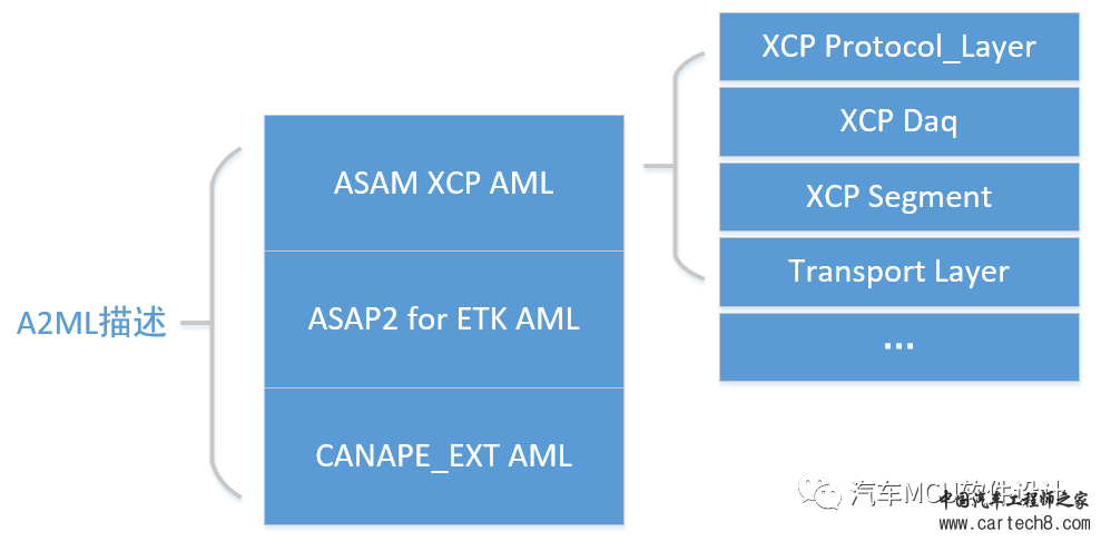

那么除了上述工具生成,如果想对A2L有更深入的了解,或者是想解决标定时上下位机问题时,我们可以手写一下接口描述、通用、内存布局这部分内容定义,标定和测量量还是想办法生成。了解了之后后面还是使用工具或者自己搞个脚本吧。在手写A2L文件时需要注意的要点如下:1.理清使用的标定上位机支持的A2L版本,例如CANape16.0.10支持A2L 1.51版本;在A2L版本里首先就要定义,如下:ASAP2_VERSION 1 512.找一个可用的A2ML结构体描述,这就需要从祖传A2L寻找,如果没有的话可以看文末链接关于A2L文件demo的示例,其结构如下:

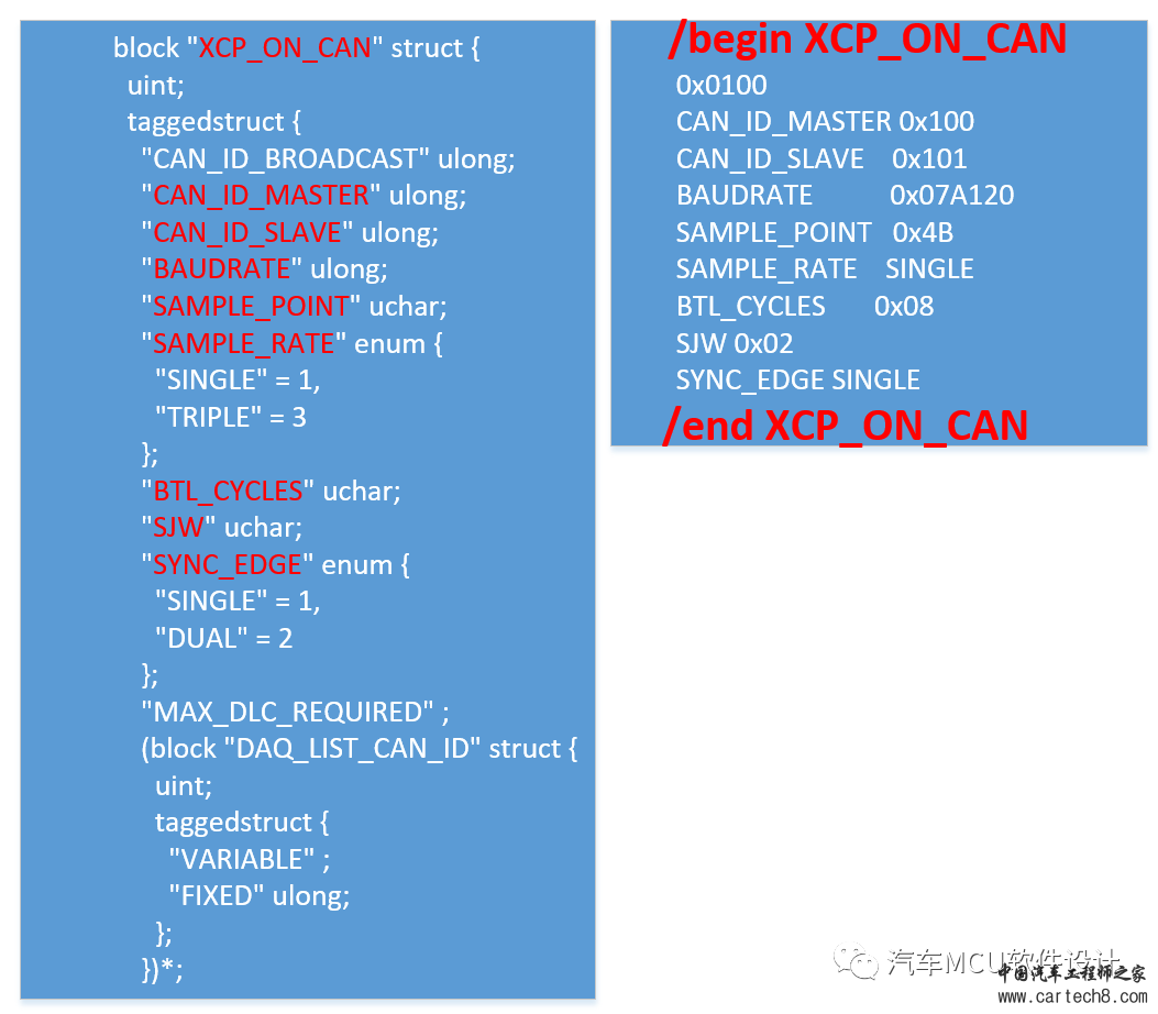

注意,这里只是定义了结构体类型,需要在后面使用关键字/begin ... /end 对ECU参数进行定义。以CAN的物理信息定义为例,在A2ML里面语法为左边方框,实际定义是语法格式为右边:
从这里,大家应该就发现了,如果出现了A2L无法识别的问题,是需要根据上位机提示去排查是否语法不对。至于每个结构体类型的含义,在后面给的示例中我已经注释好了。3.如果想要自己做脚本生成ECU描述部分(不包含标定量和测量量),那么就需要对每个配置项进行熟悉。脚本生成简朴版:使用excel结合python,针对每个配置项进行选项设置;脚本生成优雅版:使用图形化界面,原理一样。针对标定测量量,如果是手写代码,那么推荐使用数据字典进行管理,按照格式要求维护,方便生成A2L文件。这里还正在尝试搞个这个小工具出来,但是感觉做出来没啥市场,毕竟有祖传或者CANape编辑就可以了。
