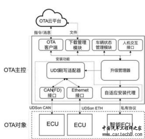

OTA 车载端功能模块主要包括 2 大部分,即 OTA 主控和 OTA 对象,如图 2-3 所示。OTA 主控是车端 OTA 系统的核心,车端所有 OTA 业务逻辑均由主控实现,包括上报车辆信息、下载更新文件、升级包安装、车辆状态管理、人机交互等。
图 2-3  车载端功能模块(参考 AutoSAR UCM)
(1) OTA 主控功能模块
按照车载端的工作流程,车载端的功能模块包括:OTA 客户端负责与云端进 行数据交互;下载模块负责升级包下载及分发;升级管理模块负责升级过程的控制;升级代理负责执行软件刷写或者软件安装;人机交互模块负责升级信息提示、用户输入、升级过程的展示等,如表 2-7 所示。
表 2-7  OTA 主控功能模块
功能模块
功能描述
升级管理(OTA Manager)
作为 OTA 的核心,管理车辆所有 ECU 的更新过程,控制着将固件更新分发到 ECU,并告知 ECU 何时执行更新,这在多个 ECUs 需要同时更新的情况下尤为重要。
OTA 任务下发到车辆后,OTA    Manager 需要判断车辆条件,对于不符合条件的车辆,需要中止升级任务并上报给云平台,安全完成软件升级后, 也要上报云端。若想实现单车定制化功能,OTA Manager 还需能够灵活定义升级的具体范围,升级时机,升级内容,提示事项,失败后给用户的失败处理提示等。
OTA 客户端
负责 OTA 主控与 OTA 云平台交互,包括下发 OTA 云平台的 OTA 控制命令,反馈控制命令的执行结果,发起更新检查请求,同步升级过程状态等。
下载管理模块
负责从文件服务端下载升级所需升级包和文件,支持断点续传,保证升级包可以分多次下载,同时也避免部分重复下载造成流量浪费。
安装模块
负责将升级包安装到对应的 ECU。不同的 ECU 类型会需要不同的安装模块,比如 FBL 安装模块用于仅支持 Bootloader 升级 ECU,AB 安装模块用于支持 AB swap  双备份分区升级方式的 ECU,  其他安装模块主要是指一些采用私有协议进行升级的智能 ECU
车辆状态管理
负责确保车辆在安全状态下进行升级,其功能主要包括两个:
① 车辆状态判断,通过预设条件判断判断车辆状态是否满足 OTA 的要求,比如判断车辆的电池电量是否足以支持完成升级、车辆是否处于非行驶状态等,这些条件通常是通过监控车辆相关的信号实现;
② 车辆状态控制,  通过特定的控制命令或者信号值,限制车辆非升级必须的功能,保证升级过程车辆状态不可被改变,从而维持在安全状态。
人机交互接口
人机交互接口是 OTA 主控通过相关显示设备与用户进行交互的操作接口,控制 OTA 相关信息在车内的娱乐主机显示屏或者手机 APP 等设备上的显示。

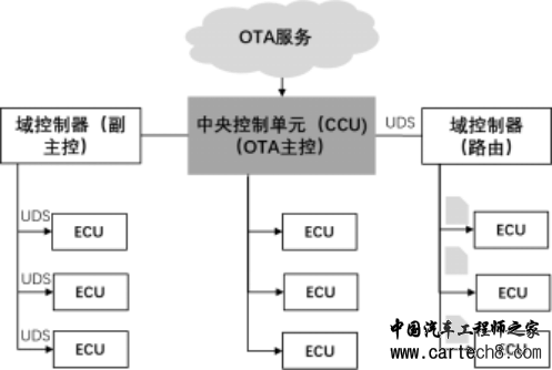

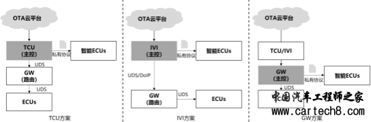

由于车辆 E/E 架构的不同以及控制器升级方式的不同,功能模块的部署方式  也有所不同。在传统网关分布式架构下,按照 OTA 主控部署的位置不同,大致分为:远程信息处理控制单元(TCU/T-BOX)方案、车载信息娱乐系统(IVI) 方案、网关(GW)方案,如图 2-4 所示。前两种方案,由 TCU/IVI 来进行 ECU 的软件刷写,GW 仅作为路由实现数据的转发,刷写的链路比较长;后一种方案直接是由 GW 进行刷写,刷写链路较短,但是 GW 并不能直接联网,如果通过TCU/IVI 路由联网必须增加安全机制,或者由 TCU/IVI 下载升级包后再分发至网关。
图 2-4  传统的 OTA 主控部署方案[1]
传统网关分布式架构下,由于控制器分散以及层级很深,导致在实现 OTA  的过程中要进行多次的转发和透传,容易导致数据丢失,增加升级失败的概率。另外,需要在 OTA 主控内部对软件进行备份,以保证升级失败后,控制器可以被回滚。由于传统控制器的芯片 Flash 和 RAM 容量小,实现也比较困难。
对高算力和大带宽数据传输的迫切需求和“软件定义汽车” 的理念驱动, 各家 车企逐步开始进行整车 E/E 架构的升级和变革,引入了“ 中央计算平台+区域控制 器”的中央集中式架构,整体 E/E 架构更加扁平化,有利于实现整车级的 OTA。中央控制器和域控制器之间采用的是以太网,数据传输能力增强;并且 SOA 架构使得域控制器之间的交互机制更加灵活。针对区域控制器的 OTA 主控部署方案如图 2-5 所示。可采用中央控制单元(CCU)作为升级主控,对于 ECU的刷写有两种方式:1)  区域控制器作为网关路由 UDS 报文,主控通过 UDS 升级区域控制器和该区域的所有传感器和执行器;2)区域控制器作为副主控,即升级主控先将该区域所有 ECU 的更新文件传输到区域控制中,由区域控器完整自身升级以及与其连接的执行器和传感器的刷写[1]。
图 2-5  区域控制器方案

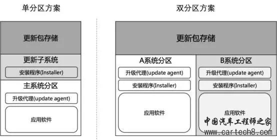

智能 ECU 是指具有高性能处理器,可运行现代操作系统(如 Linux 、QNX、 Android 等)支持文件系统的控制器。这类控制器存储介质成本相对较低, 一般存储空间较为充足,通常不会采用流式刷写的方式进行升级,而是先将升级包保存到 ECU 本地存储,然后进行安装。智能 ECU 的升级通常采用私有协议,通过升级代理(update agent)接收 OTA 主控的升级包和控制命令,根据主控的指令使用 本地安装程序(Installer)完成升级包的安装。图 2-8 为智能 ECU 升级单分区方案和双分区方案的系统框架对比。
图 2-8  智能 ECU 升级方案示意图
单分区方案通常包含主系统分区和更新子系统分区,以及用于存储升级包的 缓存区域。正常系统功能相关软件运行在主系统分区,更新子系统是一个最小功能系统仅用于实现软件安装功能。该方案软件更新流程:①系统正常运行在主系统分区,同升级代理从 OTA 主控接收升级包文件,并保存在升级包缓存区, ② 升级包接收完成后由进行解密、签名认证,③接收到 OTA 主控安装命令后,升级代理将 ECU 切换至更新子系统,在子系统中通过安装程序将升级包安装到主系统分区,替换分区中的旧版本软件, ④安装完成后系统重启切换到新的主分区软件版本。
④ 智能 ECU 双分区升级方案
智能 ECU 双分区方案与单分区相似,双分区方案具有两个结构完全相同的 系统分区,两个分区都具备升级代理和安装程序的功能。系统默认运行在 A 系统分区,有新版本软件需要更新时,可以通过升级代理从 OTA 主控接收升级包,并直接通过安装程序将其安装到 B 系统分区中,整个更新过程不影响 ECU 正常功能使用。该方案软件更新流程:①系统正常运行在 A 系统分区,同升级代理从 OTA 主控接收升级包文件,并保存在升级包缓存区;②升级包接收完成后由进行解密、签名认证;③接收到 OTA 主控安装命令后,A 系统分区安装程序将缓存中的升级包安装到 B 系统分区;④收到 OTA 主控激活命令后将系统启动引导标志设置为 B 系统分区,⑤重启系统后切换运行 B 系统分区新安装的软件版本。

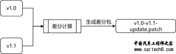

① 差分升级
相对于整包升级,差分升级方案不仅可以节省 MCU 内部的资源空间、还可 以节省下载和升级过程中的功耗。从另一个角度说,通过将差分部分下发到设备保证了软件版本的安全性。差分升级的流程如表 2-8,图 2-9 、2-10 所示。
表 2-8  差分升级基本流程
步骤
内容
原始版本提取
从目标 ECU 中提取出当前安装的软件版本,以便与新版本进行比较。
新版本生成差分包
将新版本的软件与当前版本进行比较,找出两者之间的差异。这些差异可能是代码的新增、修改或删除。生成差分包时,通常使用一些压缩和差异算法,例如哈希函数、二进制比较等,以便减少差分包的大小。

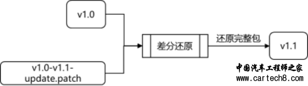

差分包传输
将生成的差分包传输到目标 ECU。由于差分包只包含实际更改的部分, 因此传输时间会大大减少,尤其是在网络带宽有限的情况下。
差分包合并
目标 ECU 接收到差分包后,使用算法将差分包中的更改与当前软件版本进行合并。这可能涉及将新增的代码插入到现有的代码中,可选择修改现有代码,或者删除不再需要的代码。
软件验证和更新
合并差分包后,对新软件版本进行验证,确保它在目标 ECU 上正常运行。如果一切正常,系统将完成升级过程,新版本的软件将被激活并开始运行。
差分的实现方式主要有两种:基于文本文件的差分和基于二进制文件的差分, 其区分在于对比文件的差异,前者是基于逻辑上的,后者是基于物理上的。在升级时,通过与制作过程对应的还原工具,将差分包还原后写入到存储器中,保证写入后的内容与目标版本内容一致。
图 2-9 差分计算过程
差分计算程序接收旧版本 v1.0 与新版本 v1.1 后生成差分升级包 v1.0-v1.1-update.patch。ECU 端从云端下载差分升级包v1.0-v1.1-update.patch 后,开始后续的差分还原操作。
图 2-10  差分还原过程
差分还原算法输入参数为旧版本安装包 v1.0 与差分升级包 v1.0-v1.1- update.patch。通过差分还原算法处理后得到最新的完整升级包 v1.1 。ECU 端安装 v1.1 完整升级包实现升级目标。
