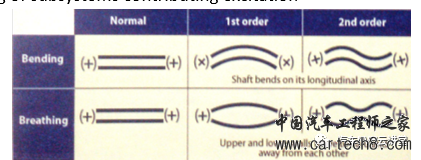

传动系统的激励源可以按照它们工作时的阶次分,最重要的还是一阶和二阶。
2.1 一阶传动系统的激励
一阶激励通常来自于传动轴与相应法兰盘的质量不平衡和车轴小齿轮的牙距错误,连杆不直,总的激励是这些激励的矢量和。
1、为了结构的整体性,传动轴设计时应注意在最大转速时它的弯曲度较小,这就必须将轴向质量不平衡带来的前后联轴器残余问题考虑在内。尽管经验显示目前大多数一阶激励来自传动轴后部位置,但是我们不应该局限在此,尤其设计到双传动轴与非独立悬架系统,总的来说,这里讲的质量不平衡会带来一个随转速增加的力。

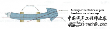

2、一阶车轴齿轮的跳动也是一个主要的激励源,在生产加工过程中的热处理、研磨和轴承径向精加工,一种叫偏心率的现象就被引入造成齿轮牙齿不同的几何中心线,在齿轮和轴旋转时这种错误就会产生一个瞬时的速度变化,像凸轮一样每转都会产生一个持续的位移超差。

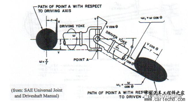

2.2 二阶次激励
由于成本和包装的原因,CARDON和HOOKE万向节广泛应用于汽车的传动系统,当它的工作角度大于零时,这种非连续转速的万向节就会产生二阶次转速的不平衡。

4.5 小齿轮牙距错误
在轴内小齿轮的偏心量被视为节线跳动,在测量PLRO(节线跳动)时,不同的测试技术会得出不同的答案,一种测量径向距离的球形计量器被用来测量转过2个牙齿时球下降的距离,通过测量部分或所有配对的牙齿,一种代表PLRO(节线跳动)的偏差范围就出来了,这种测量技术的一个缺陷就是这个计量器不能测量转动与侧滑的综合影响,既然牙齿的传动和滑动面是用来分开准双曲面齿轮的运行,那么这个球形计量器就不可能将每个牙齿都精确的测量。
分享丨发动机:传动系统结构原理解析动力传动系统激励的boom音/粗糙度w7.jpg
一个较好的方法就是测量单侧面的位置误差,这儿可用一个指示器从旋转轴或安装面以一定的距离指示牙齿的基准面。用一个带指针的装置旋转小齿轮一个理论齿距,然后重复测量。每次从指示位置读出的值就是误差大小的数值,定义第一个读数为0,读出总的测量值并得到一个范围就作为PLRO(节线跳动)的误差值,基于这种测量,PLRO值应保持在80mm以内。
