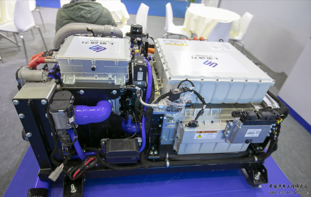

三电系统通常占据新能源汽车质量的30%~40%,因此,三电系统是新能源汽车轻量化的主要方向。相比传统汽车,新能源汽车的三电系统将导致整车质量增加,三电系统会额外增加200~300kg的质量。新能源汽车动力总成系统比传统燃油车重1.5~4.0倍。目前,三电系统的电子壳体、电动机壳体、电控壳体、电池构件及电池箱都使用的是铝压铸产品。

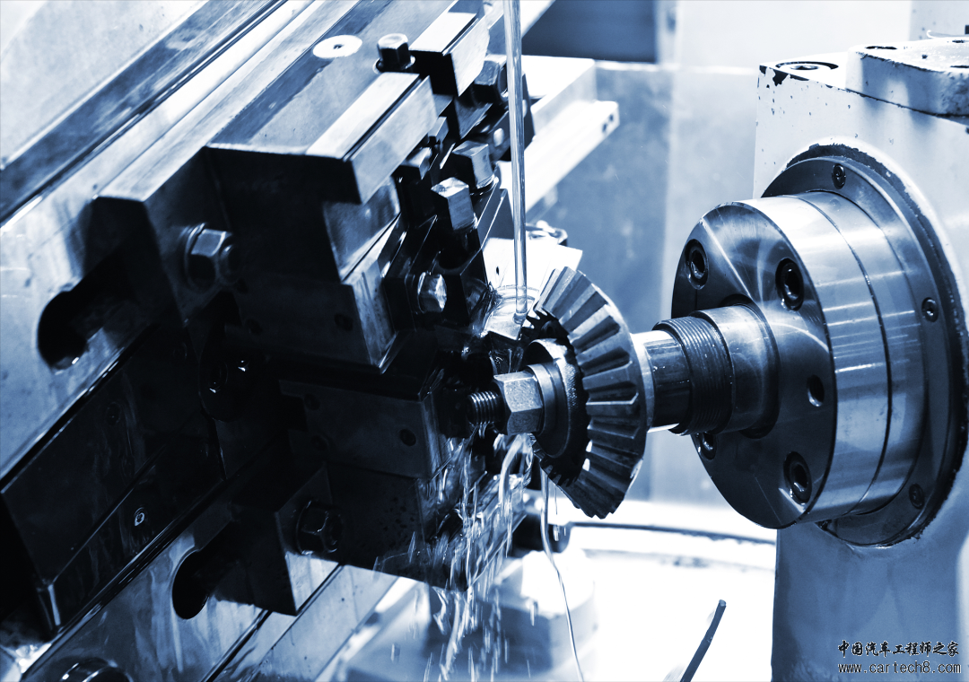

强力珩齿
电动车对电动机的要求极高,转速范围在15000~30000转/分,噪声限制NVH也极为严格。此外,动力齿轮需要达到4~5级的精度,波纹度和表面粗糙度也要非常高。为了满足这些要求,必须采用强力珩齿工艺。这种工艺的特点是机床对于磨齿具有更小的退刀间隙,齿面加工为鱼刺纹,不同于传统磨齿的直线型纹路。此外,强力珩齿工艺具有更好的NVH特性,能够有效降低噪声,适合用于高速旋转的电动机轴。
