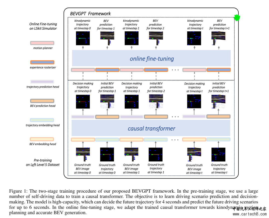

作者提出了一个名为BEVGPT的综合框架,它将预测、决策和运动规划整合到一个单一的具有BEV图像作为输入的生成式预训练GPT中。
如图所示,
整个框架采用了一个两阶段的训练过程。首先,使用大量的自动驾驶数据来训练一个casual transformer。随后,通过在线学习使用一个逼真的模拟器对模型进行微调。预训练阶段的目标是学习驾驶场景的预测和决策,即自动驾驶任务中的BEV生成和自车的预测。
该模型具有较高的容量,可以预测未来4秒的轨迹,并预测未来6秒内的驾驶场景。

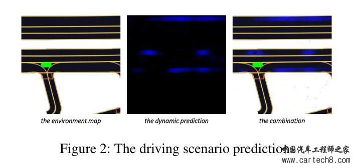

在该框架中,决策输出的是自车未来T = 4秒内的位置,在motion planner进一步处理后生成一个符合动力学和平滑的轨迹。考虑到静态环境信息可以从高清地图轻松获取,我们更加关注包括车辆和行人在内的动态物体的精确预测。驾驶场景预测通过环境地图和动态物体预测的组合获得, 如下图所示

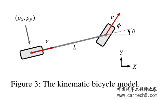

车辆模型
为了合理地表示自车运动并规划可行的轨迹, 这里用的是自行车模型.
【补充】自行车模型(Bicycle Model)的建立基于如下假设:
    不考虑车辆在垂直方向(Z轴方向)的运动,即假设车辆的运动是一个二维平面上的运动。
    假设车辆左右侧轮胎在任意时刻都拥有相同的转向角度和转速;这样车辆的左右两个轮胎的运动可以合并为一个轮胎来描述。
    假设车辆行驶速度变化缓慢,忽略前后轴载荷的转移。
    假设车身和悬架系统都是刚性系统。
    假设车辆的运动和转向是由前轮驱动(front?wheel?only)的。

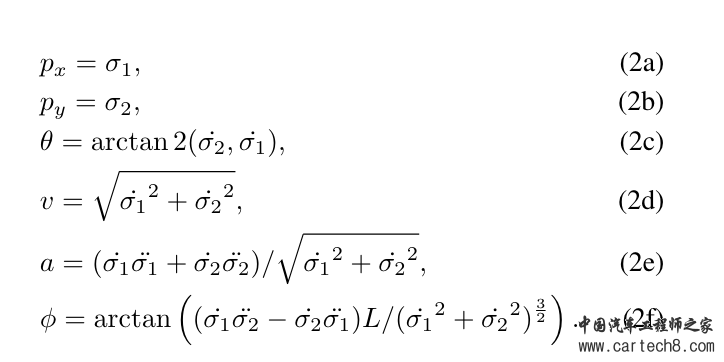

运动方程如下
分别代表着后轮的中心位置, 朝向角, 车辆速度,   是车辆的加速度及前轮的转角,  是前后轮子间的距离。由于整个系统是可微的, 这有助于轨迹的表示和运运规划。

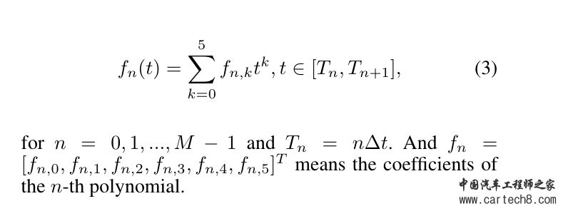

轨迹表示
这里采用的是分段的表示, 每个子段都是由5次多项式来表达,用5次多项式是为了减少抖动. 假设轨迹总共有 个段组成, 每段的时间间隔相等,记为 , 因此对于第 段轨迹,便可表达为下面的多项式

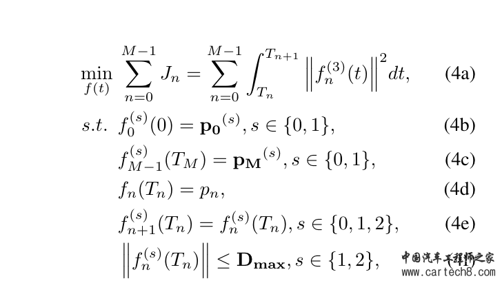

运动规划
可以看到,上面设计的表达 , 基本上满足了对于可行性和平滑性的要求,  在我们的设定下, 我们选择jerk来表示控制effort【补充: minimum-jerk是轨迹优化的经典算法】。初始状态 和最终状态已指定。决策输出应包含在轨迹中。总之,运动规划提出了下面的最小jerk问题.
上面的方程看起来很亲切,  是运动规划问题的一般形式, 目标就是最小化控制effort jerk, 其他几项是初始条件,最终条件以及满足的一些约束.  确保每个片段的初始位置都是由pretrained的causal transformer预测的轨迹点得到.  代表了两个连续片段之间的连续性和光滑性,  代表了最大速度和最大加速度的限制,这里用的是车辆加速度的上界来作为整个系统的约束。

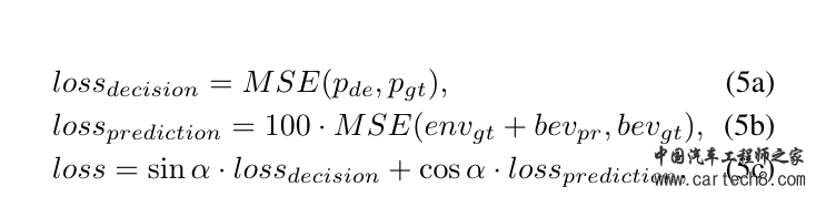

在预训练阶段,BEVGPT进行了20个epochs的训练。为了提高模型的决策能力和预测能力,这里使用均方误差(MSE)作为Loss。
分别代表着接下来4秒的决策输出和自车位置的GT.
代表着 BEV的预测和GT,  代表着静态地图, 所以这个系统是要用高精地图信息的.  是用来平衡各loss的.

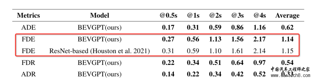

用的是以下的指标来评估的模型的决策能力:
    最终位移误差指标(FDE),指的是最终预测位置与参考位置之间的距离。平均位移误差指标(ADE),指的是时刻t之前所有预测位置与参考位置的均方误差。最终距离参考轨迹的距离指标(FDR),指的是时刻t预测位置与参考轨迹中最近航点的距离。平均距离参考轨迹的距离指标(ADR),指的是时刻t之前所有预测位置与其最近位置的均方误差。
这里评估了不同预测时段的所有指标。我们将性能与《Houston et al. 2021》中使用的基于ResNet的方法进行比较。他们的论文中只提供了FDE指标的结果。由于验证数据集中的场景数量较大,这里随机选择了其中的50个场景来测试决策基线。我们计算了这些指标的平均值

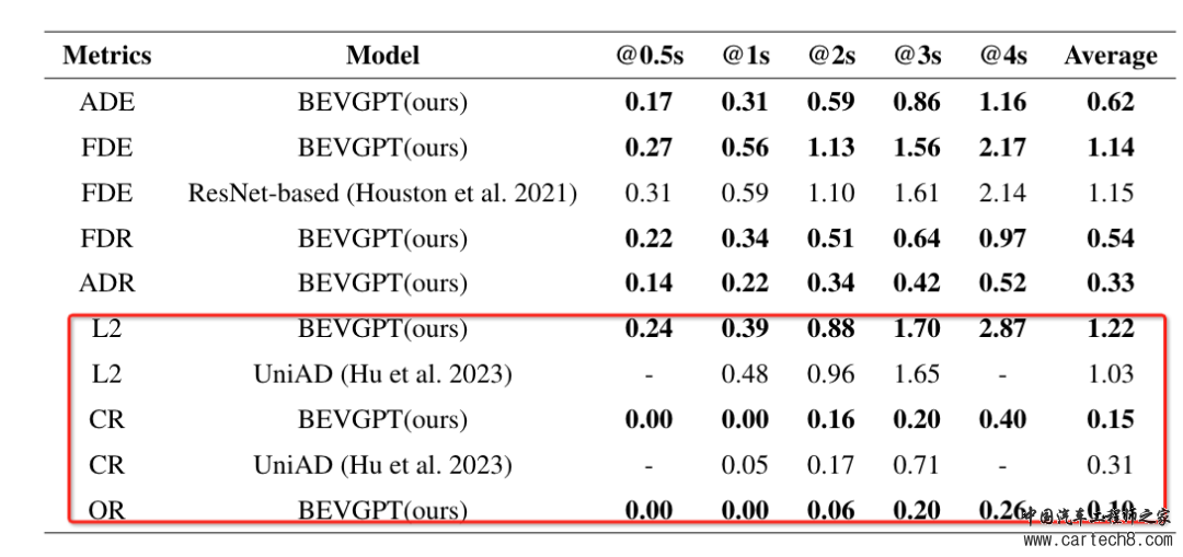

我们从以下几个指标评估的模型的运动规划能力:
1)L2误差(L2),它指的是在模拟过程中执行的轨迹和日志记录中的真实位置之间的均方误差。每个场景的模拟持续时间为t。
2)碰撞率(CR),它指的是模拟持续时间t内发生碰撞的场景比例。
3)越野率(OR),它指的是越野场景数与总场景数的比例。越野指标定义为模拟持续时间t内参考轨迹与自车之间的距离大于2米。
从上表上可以看出来, 效果是优于UniAD的, 尤其是在越野率和碰撞率上面.

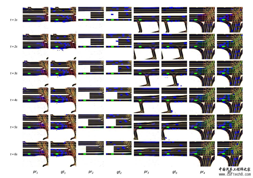

为了评估长期未来驾驶情景预测的能力,作者设计了一些实验,其中模型需要在T = 6秒内生成未来的BEV图像。在这种情况下,BEVGPT需要通过自回归方法在60个时间步内预测未来的驾驶情景,其中第一帧的BEV为基础真实数据。我们选择了四种具有挑战性的交通情景。如图所示
第一个是带有红绿灯的十字路口,车辆需要理解红灯的意义,并在十字路口前停下来。第二个是具有高动态性的十字路口,车辆需要正确通过交叉口。第三个是交通参与者较多的直路,自车应该尽可能快地向前行驶。最后一个是道路交叉口,交通信号灯由红变绿,车辆需要理解这一信息并及时启动。
