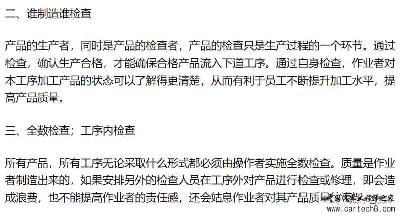

· 三不原则的基本做法
一、不接受不合格品
不接受不合格品是指员工在生产加工之前,先对前传递的产品按规定检查其是否合格,一旦发现问题则有权拒绝接受,并及时反馈到前工序。前道工序人员需要马上停止加工,追查原因,采取措施,使品质问题得以及时发现纠正,并避免不合格品继续加工造成的浪费。
二、不制造不合格品
不制造不合格品是指接受前道的合格品后,在本岗位加工时严格执行作业规范,确保产品的加工质量。对作业前的检查、确认等准备工作做得充分到位;对作业中的过程状况留意,避免或及早发现异常的发生,减少产生不合格品的概率。准备充分并在过程中得到确认是不制造不合格的关键。只有不产生不良品,才能使得不流出和不接受不良品变为可能。
三、不流出不合格品
不流出不合格品是指员工完成本工序加工,需检查确认产品质量,一旦发现不良品,必须及时停机,将不良品在本工序截下,并且在本工序内完成不良品处置并采取防止措施。本道工序应保证传递的是合格产品,会被下道工序或“客户”拒收。

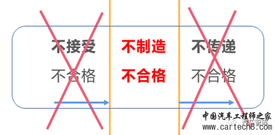

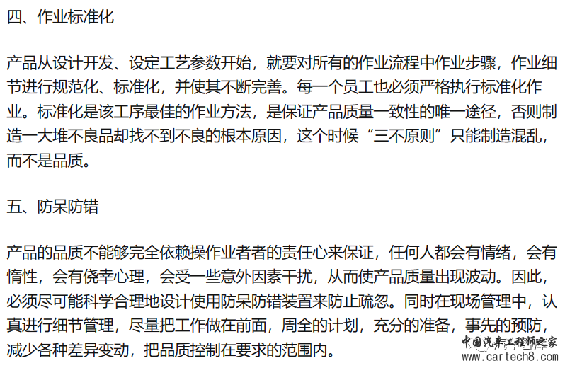

· 应该怎么做?
很多人以为依靠工人的细心就能解决制造检验过程中的问题,这是一种不完全正确的看法,特别是当质量水平要求较高,或生产自动化程度较高时,只靠人员教育根本解决不了问题,需要应用工程技术手段进行处理。
过程控制人员需要掌握一定的质量管理和工程技术知识,应用质量工程技术提高生产过程质量稳定性,解决制造质量控制问题,研究检验测试效率问题。
重点放在过程控制上,最佳情况就是如下:
不制造不合格;其他就不用了!
