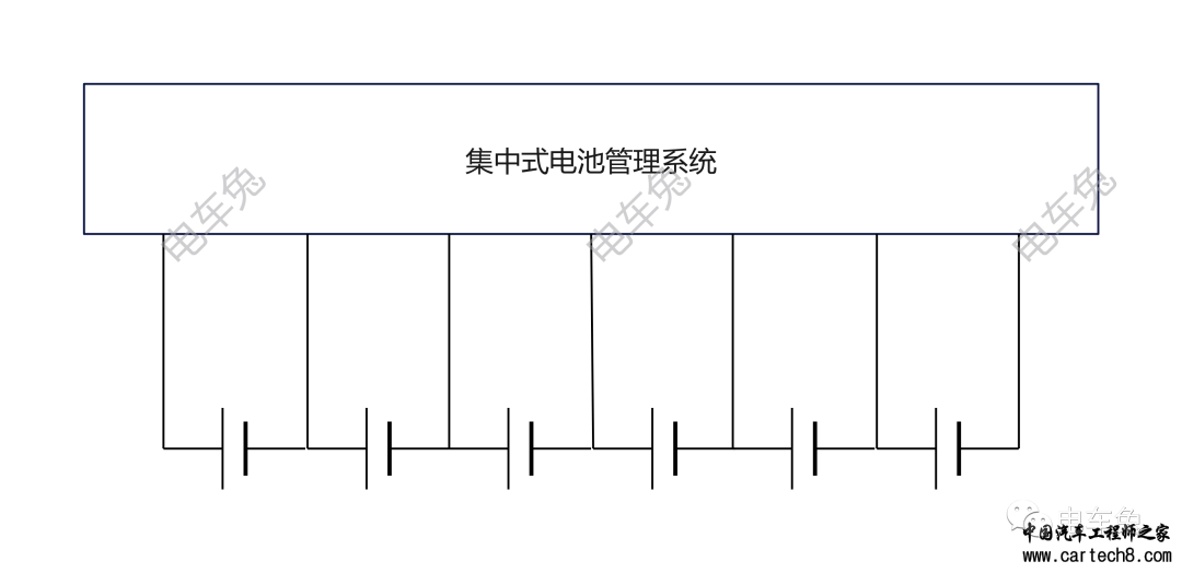

集中式BMS定义与结构:集中式BMS是一种所有电子设备集中在一个封装内的设计。从封装内部延伸出一束导线,连接到单体电池上。
优点:
结构紧凑,易于安装和维护。
成本较低,由于所有电子器件安装在同一个封装内,比分散安装更经济。
维护简便,需要检修时,只需更换一个封装。
缺点:
在大型应用中,导线可能过长,影响效率和可靠性。

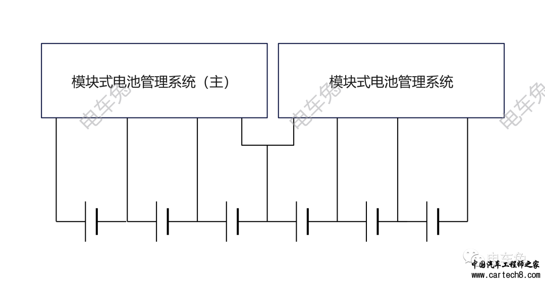

模块式BMS定义与结构:模块式BMS由多个相同的子模块组成,每个子模块分别连接到电池内部不同的模块。其中一个子模块作为主模块,负责管理整个电池模块并与系统其他部分通信。
优点:
易于扩展,可以根据需要增加更多的BMS子模块。
由于子模块靠近单体电池,有利于提高测量精度。
缺点:
成本相对较高,存在功能重复和资源浪费的问题。
需要额外的搭接导线,增加了系统的复杂性。

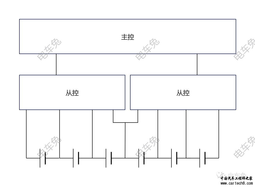

主从式BMS定义与结构:主从式BMS包括一个主模块和多个从属模块。主模块负责计算和通信,而从属模块则专注于测量电压。
优点:
结合了模块式BMS的多数优点。
从属模块成本较低,由于功能单一,更易于优化和维护。
缺点:
与模块式类似,可能存在资源闲置和成本浪费问题。

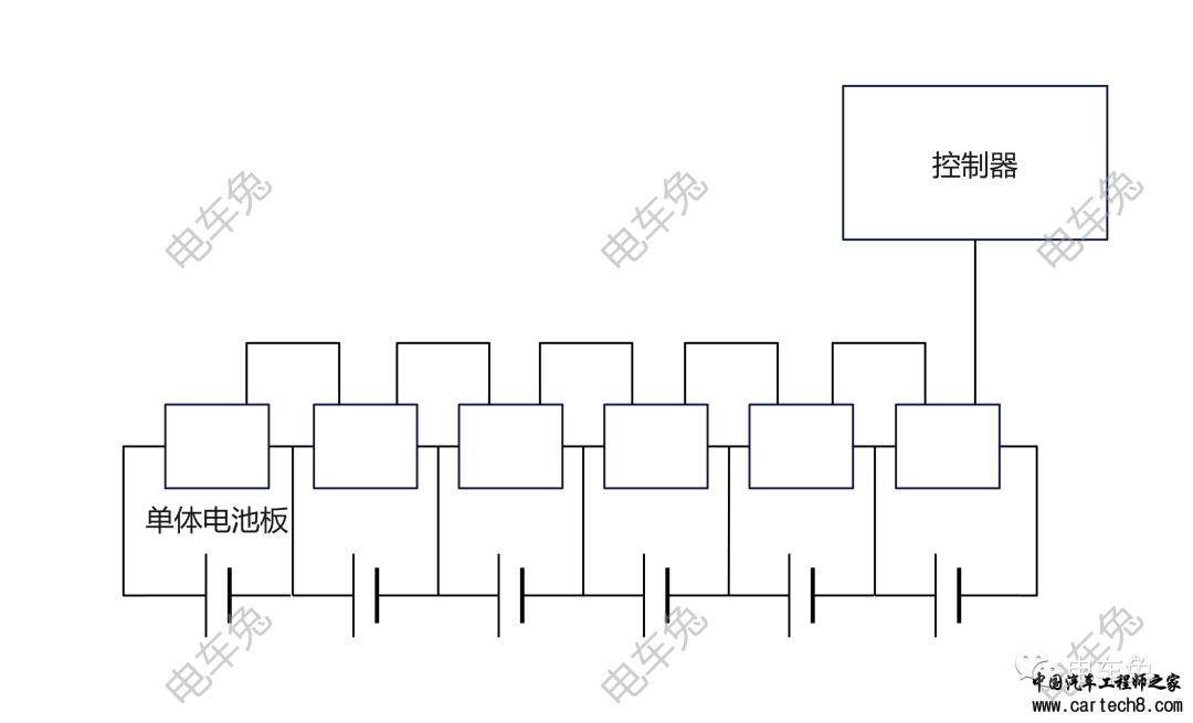

分布式BMS定义与结构:在分布式BMS中,电子器件直接安装在与单体电池一体的电路板上,减少了单体电池和电子器件之间的连接线。
优点:
减少了连接线的需求,提高了系统的整体效率。
增加了设计的灵活性和系统的可靠性。
缺点:
维护和组装方面更为复杂。
