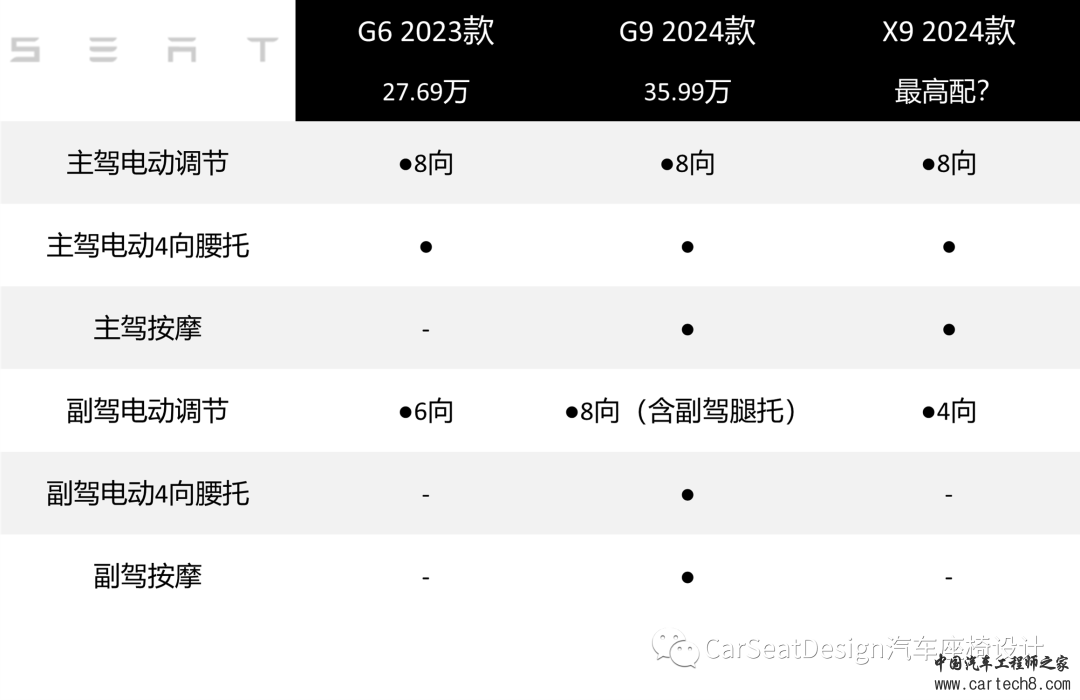

小鹏汽车的产品定义很神奇,X9的前排副驾仅配置了4向电动调节(前后+靠背),没有腰托调节,同时也没有按摩。
副驾这配置组合都赶不上G96跟G6,不知道正式上市后会不会进行调整。
小鹏车型前排配置对比

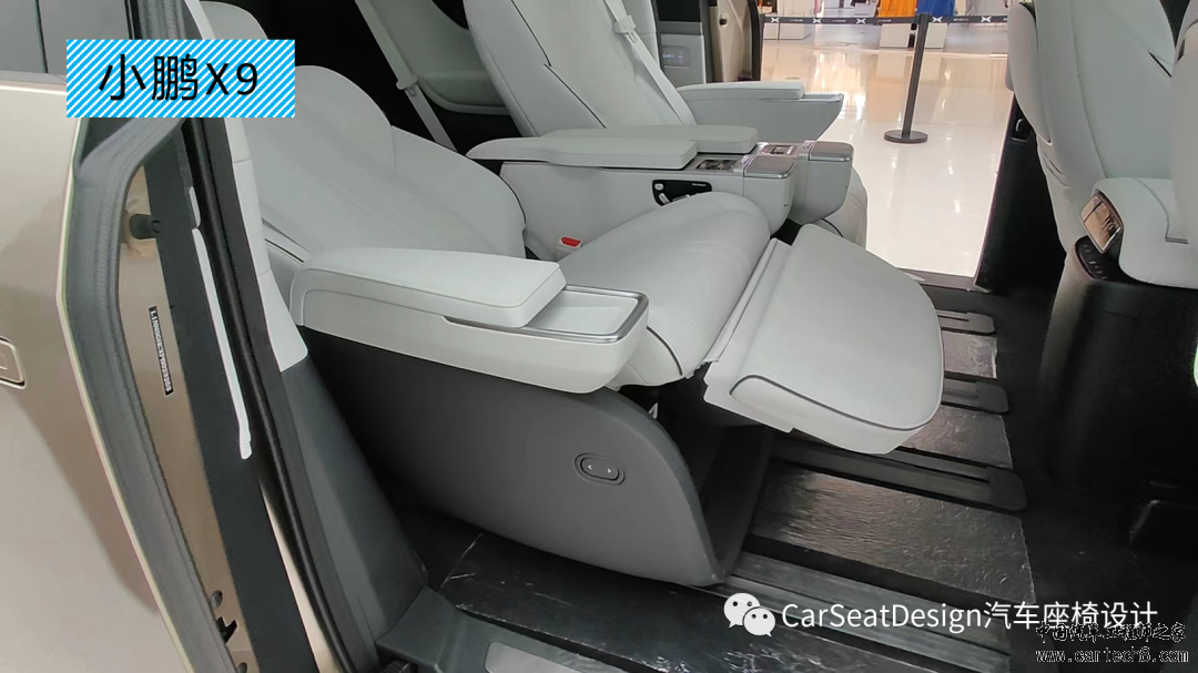

「零重力」座椅
MPV车型中,相较于长城魏牌的高山及起亚的嘉华,X9的零重力座椅设计显然质感上更上一个档次。

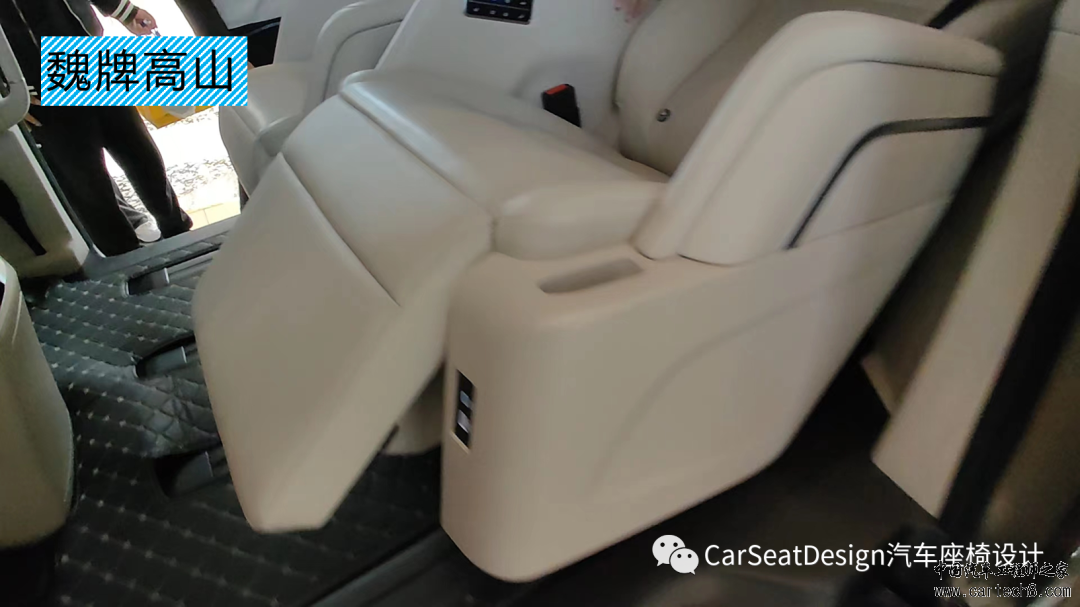

小鹏X9的固定扶手宽度足够(无中通道版本),而且零重力状态下固定扶手不会被连带着翘起,反例就是魏牌的高山。
在零重力模式下,整个大躺角度非常大,配合二排的电动四向头枕,头枕也可以调到一个舒适的支撑位置,躺在二排观看21.4英寸的大屏确实是个不错的享受。

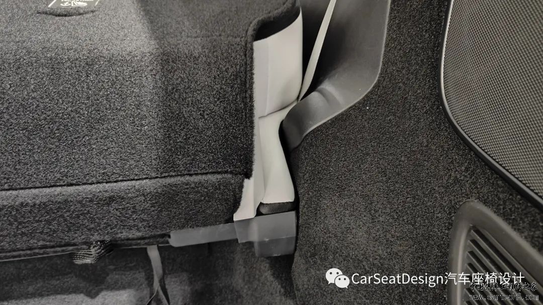

1. 展厅里在二排用实体按键触发二排零重力模式时,一旦对应的前排位置坐人,则无法启动(在这个过程中也没有任何的提示,销售小哥都不知道这个逻辑,我就坐在前排,看着销售小哥拼命的点击按键但就是不触发二排零重力,然后给二排的客户解释是三排放倒导致触发不了)。
而前排不坐人时,触发二排零重力模式时会联动前排座椅向前移动,但联动后的前排位置也无法舒适乘坐。这也可以理解,X9零重力模式下设定的躺姿非常后躺,因此X向占用的空间也更大。
二排零重力模式触发时,前排联动向前的位置

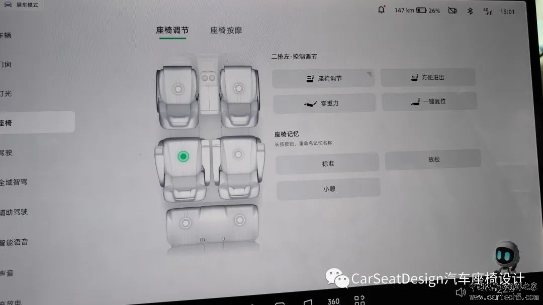

但如果仅在前排不坐人时可以用零重力模式,为何还要在前排屏幕上设计一个交互控制,需要在车外操作二排零重力?
HU交互控制
另外,如果量产的版本就是此控制逻辑,那动态驾驶的时候,至少二排左侧这边由于有驾驶员存在,是无法使用零重力的。

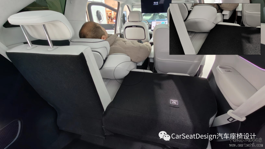

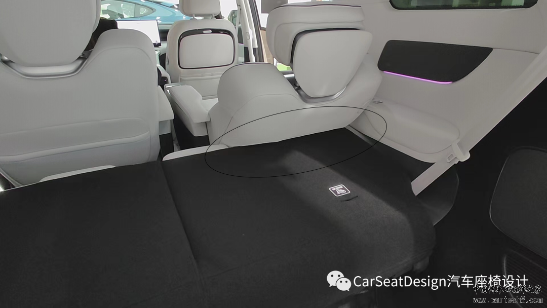

二排零重力模式下与放倒后的三排靠背干涉

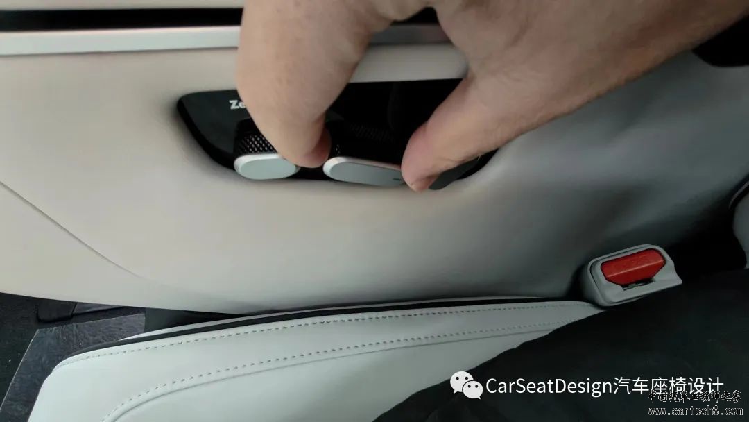

3. 二排零重力模式下,滑轨、靠背及腿托的调节按键基本被遮挡住了,看起来如果需要微调座椅位置只能通过复位按键然后再中途打断。
二排位置调节按键被遮挡

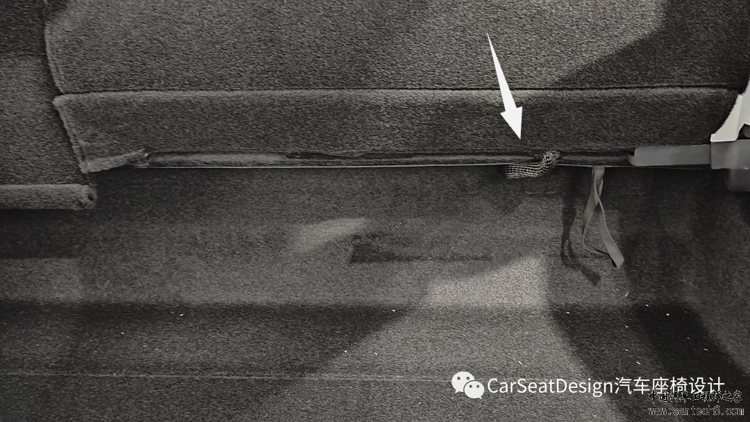

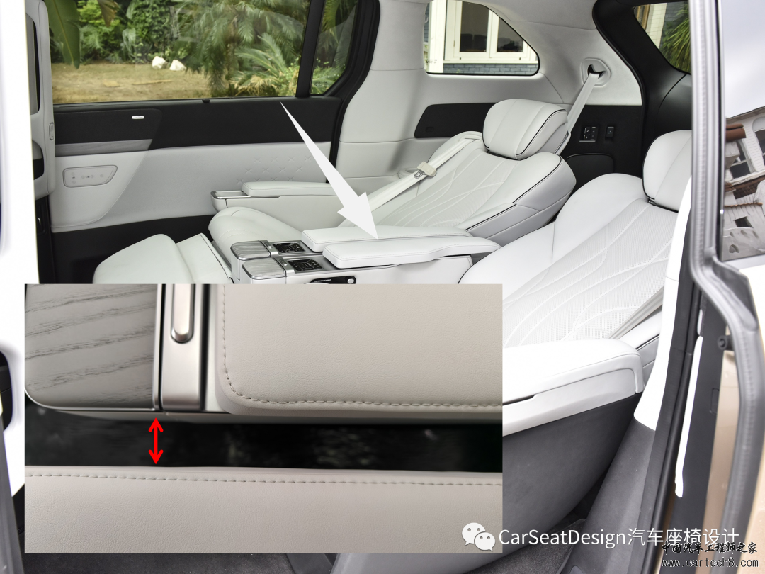

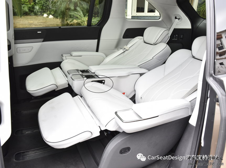

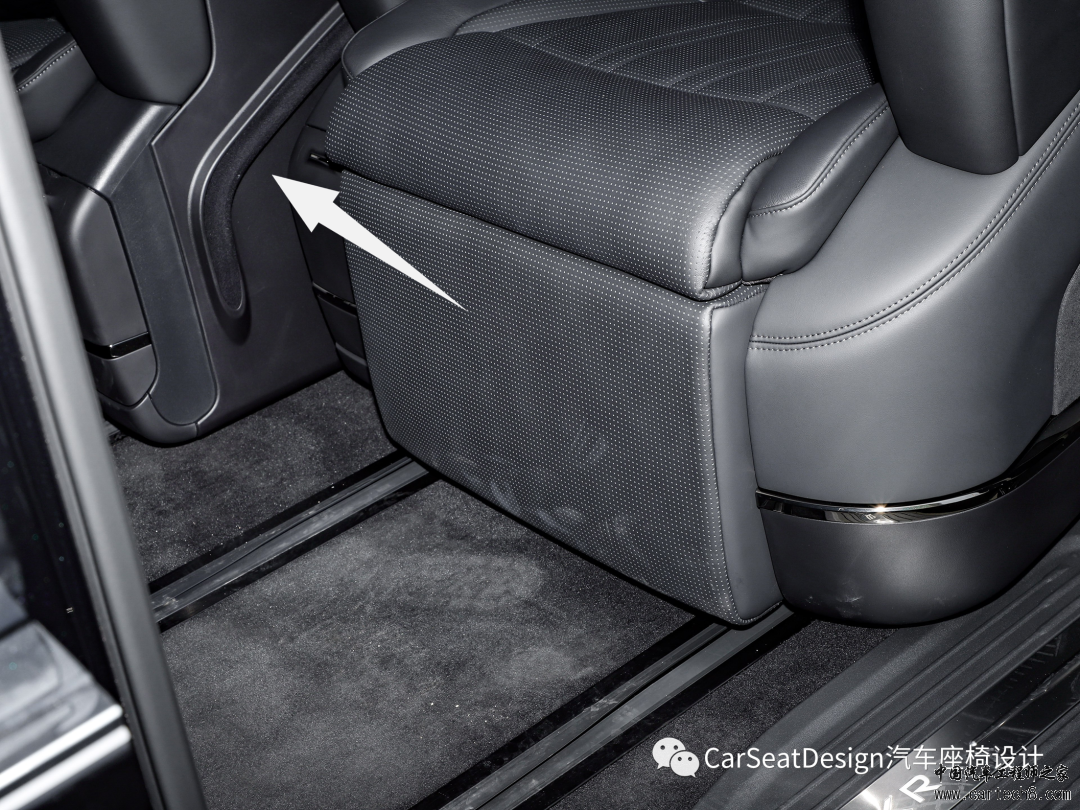

4. 二排左右座椅中间间隙预留太大,其实可以参考丰田埃尔法或极氪009,在中间设计一个软质的引导带,如果用东西从缝隙里面掉下去,也可以顺着这个引导带滑动到前方。
极氪009二排座椅中间软质引导带
5. 这操作间隙留得太小了吧?

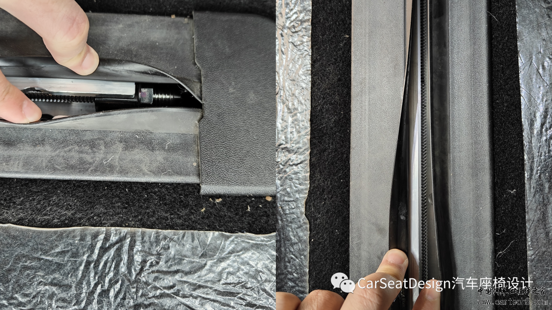

丝杆式长滑轨
小鹏X9应该是市场上第一个使用丝杆式长滑轨的OEM,长滑轨供应商为重庆安道拓。
相较于市场上现在其他MPV(腾势D9、极氪009、别克GL8等)使用的延锋成熟方案 - 齿轮齿条驱动方式,丝杆式长滑轨是丝杆驱动方式,可以实现如前排座椅一样的无极调节,同时不会有一档一档的段落感跟落锁音。
现场试了下防夹功能,没试成功,顶住不让座椅移动之后,座椅就一段时间内不能再驱动调节,销售小哥也不知道发生了什么。

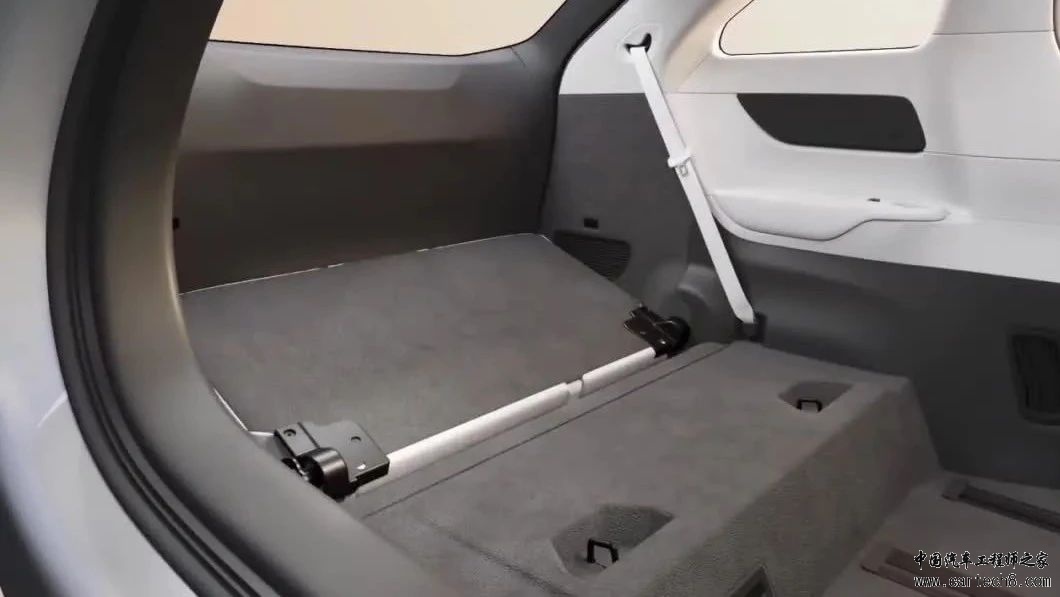

来源老郭机械局微博
4. 三排线束直接外露,有点不美观。

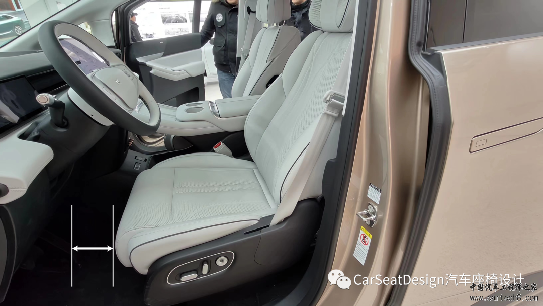

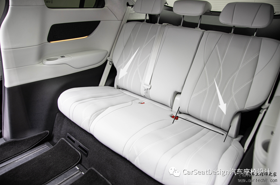

之前网上讨论的小鹏X9的后轮转向是否影响三排乘坐空间,后轮转向不太了解,但个人觉得由于座椅后翻折机构及靠背调角器的布置,影响到靠背底部的宽度,从而导致靠背MTM会比较差,实际乘坐体验时能明显感受到外侧调角器罩盖处存在异物感。
个人猜测这也应该也是X9三排只在60%右侧布置一组ISOFIX的原因,40%左侧应该受到宽度限制无法布置。

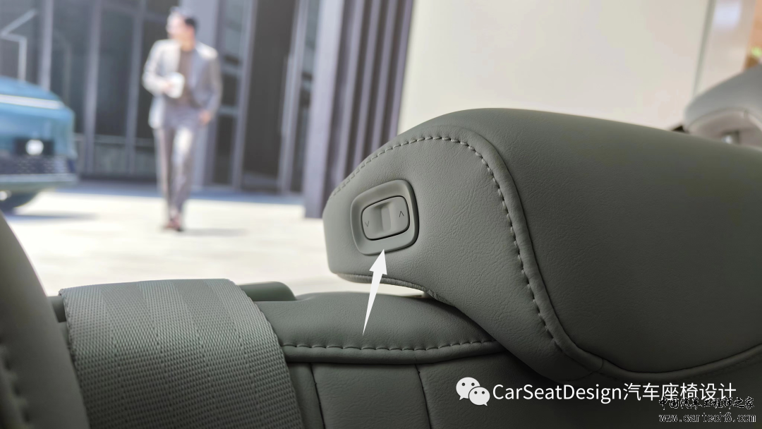

三排中间头枕的电动调节按键

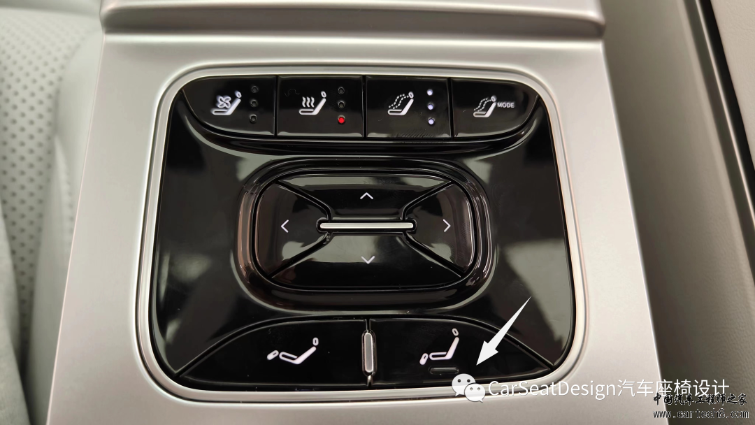

二排复位按键有个小凸筋,方便用户识别
