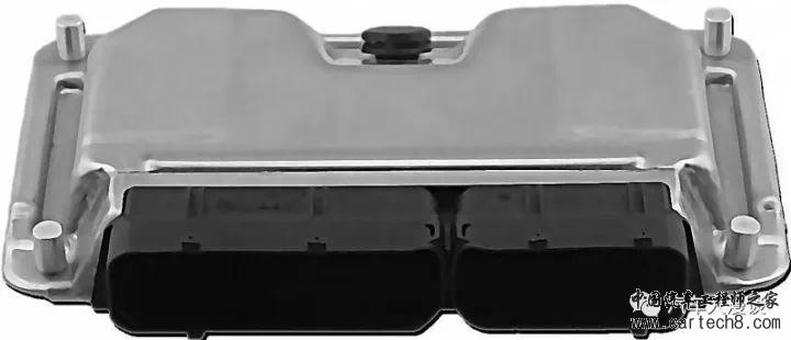

至于,VCU到底有哪些作用?我来稍微系统的给大家介绍一下:
说白了,就是汽车的大脑!接受外部的信号信息,然后运算后,给出相应的指令,给其他部件,进行车辆的工作。

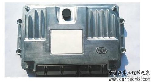

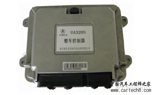

一、VCU长什么样子?
如下图:

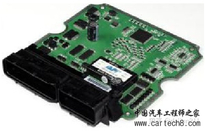

拆开之后,是一些电路板

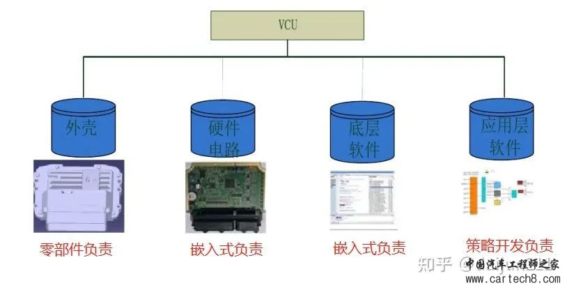

VCU包含的部分,如下图所示。——我个人负责的,就是其中应用层软件的集成化测试工作。

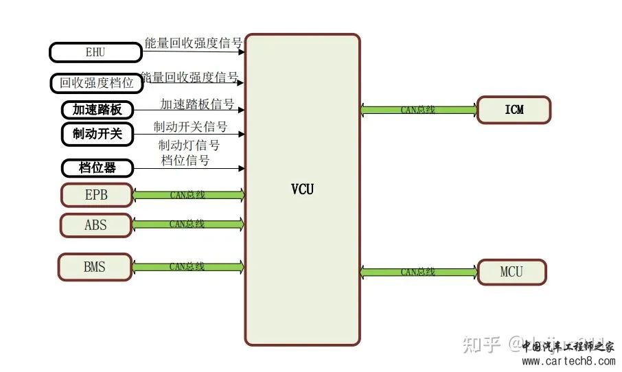

二、VCU的基本工作方式如何?
一切都是电信号!如下图:

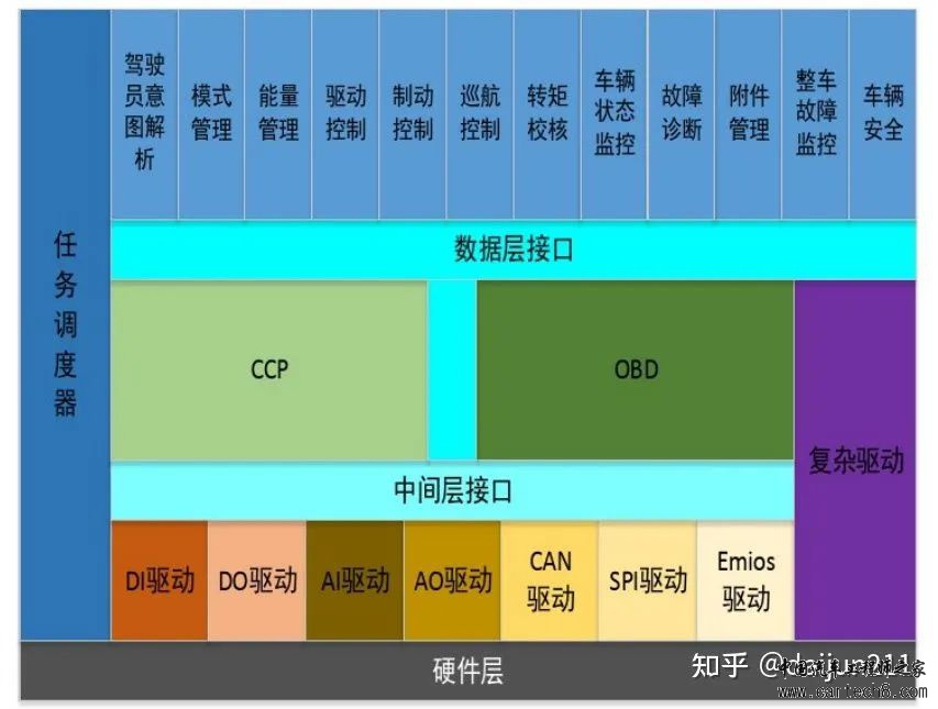

三,VCU软件控制方向的架构如何?
当前来说相对成体系。如下图:

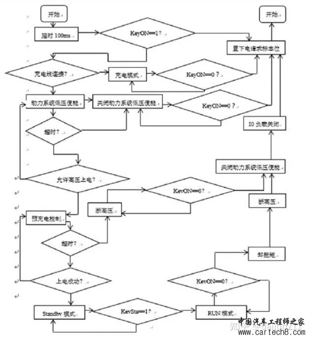

2. 整车模式管理
实车车辆模式状态的变化和管控,纯电动车辆总体分为初始化模式,高压保持模式,交流充电模式,直流充电模式,行车模式,补电模式,故障模式等,VCU通过合理且明确的状态转移的条件和路径,实现车辆各状态之间的切换

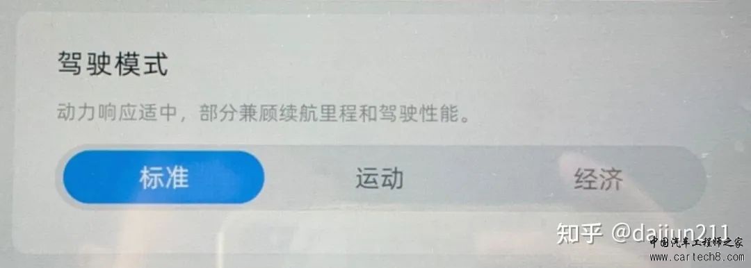

3. 整车能量管理
对于纯电动车辆来说,VCU通过对整车能量状态的监控,协调车辆动力输出和其他高压部件的工作状态,最大化的利用车辆的能量,以达到最优的能量使用效果——更强的动力,或更长的续航里程。
如低电量时对电机的限功率,限制空调使用。或者在用户选择不同的驾驶模式(如Sport模式)时,更大偏向于能量偏向动力输出。

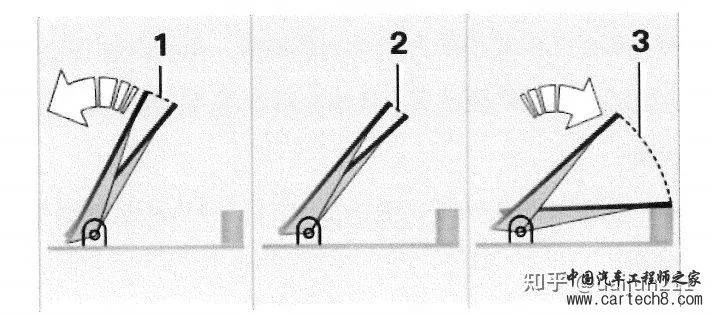

4. 驱动控制
以驾驶员驱动扭矩需求和车辆实际状态为基础,对整个驱动系统控制的动态管控过程进行优化和管理。使动力系统部件,在最优化的工作模式下,符合驾驶员的驾驶需求。
例如,通过油门踏板的控制(深度,踩下速率等)解析,判断驾驶员的需求扭矩大小,实现不同的加速效果。

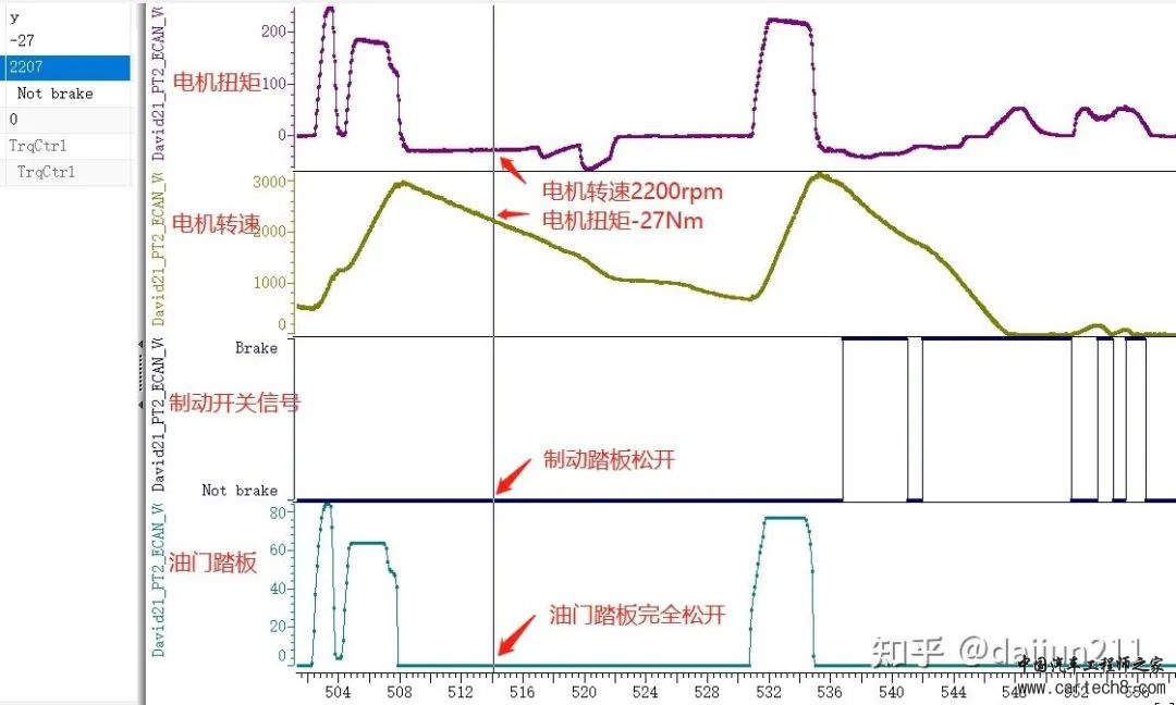

5. 制动控制
此处的制动控制的说法,其实不太严谨,更准确的说法,是能量回收的控制。VCU根据车辆当前的车速,驾驶员对踏板的操作,以及当前车辆状态的预估(例如,电池温度,SOC等状态),计算符合当前状态下的能量回收,由车辆的驱动系统进行执行。从而获得最优的能量的回收和制动的感觉。
但是,能量回收和制动这个话题非常大,这里不具体展开。

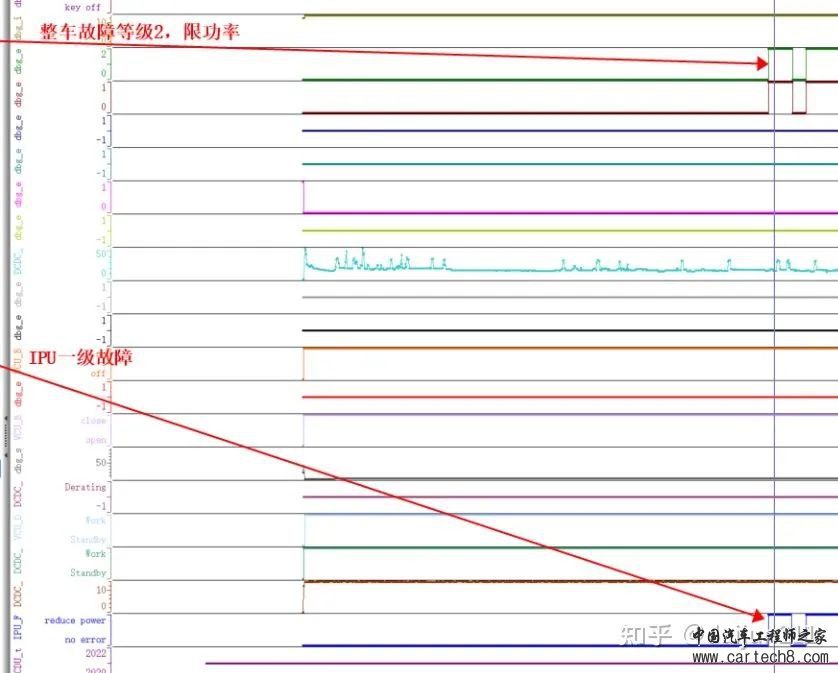

7. 整车故障监控
VCU通过综合分析比较各零部件上传的信号值,和传感器采集的数值,进行实时的计算,比较。对车辆零部件的状态进行有效的识别和管理。
例如对电池上报的电池温度,或者充电口的温度传感器采集的温度值,进行判断,有效的避免车辆发生故障。或者在发生故障时,进行提醒或者安全措施。

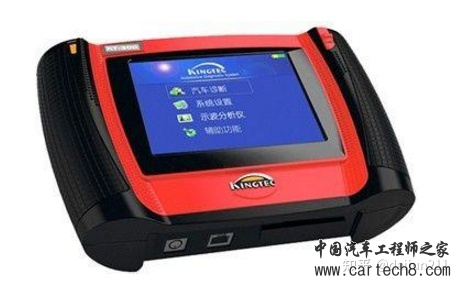

10.故障诊断
VCU根据故障诊断的要求,便于售后进行维护和诊断。包括诊断仪开发都和VCU的诊断方案息息相关

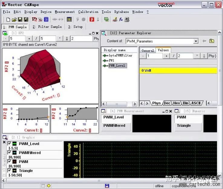

11. 在线标定
通过对VCU的扭矩Map和一些温度map的标定,包括一些故障限制的标定。可以对VCU内的一些标定量参数进行修改。因为车辆的软件并不是一开始就写死的,通常都会预留一些可调的数值,让标定工程师进行修改,以实现车辆达到最好的状态。
例如,对驾驶员的扭矩Map进行标定,可以改变车辆的驾驶性。

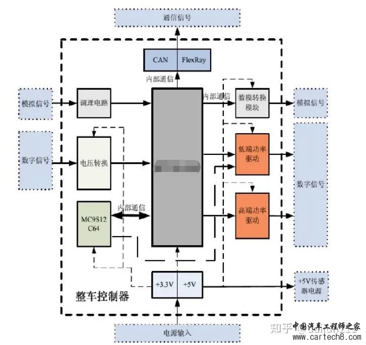

1.组成
整车控制器主要由硬件和软件组成,硬件包括壳体和硬件电路,软件分为应用软件和底层软件。
壳体主要用于硬件电路的保护以及密封,要满足防水、防尘等清洁度要求,也要满足避免跌落、振动等机械要求。
硬件电路主要由主控芯片(32位处理芯片)及周边的时钟电路、复位电路、电源模块组成,一般还配备数字信号/模拟信号处理电路,频率信号处理电路和通信接口电路等。
应用软件和底层软件一般由C语言编写。应用软件主要是上层控制策略,主要负责根据车辆状态和驾驶员意图实时控制能量流向和分配比例。底层软件主要负责单片机初始化设置、CAN总线信号的实时收发和输入、输出信号的实时处理与诊断。

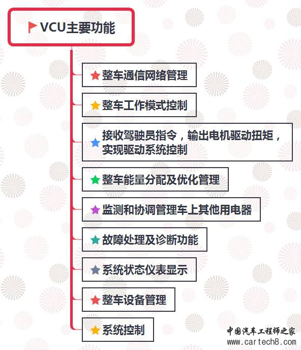

一、VCU的作用与功能
在电动汽车中,VCU是核心控制部件,它根据加速踏板位置、档位、制动踏板力等驾驶员的操作意图和蓄电池的荷电状态计算出运行所需要的电机输出转矩等参数,从而协调各个动力部件的运动,保障电动汽车的正常行驶。此外,可通过行车充电和制动能量的回收等实现较高的能量效率。在完成能量和动力控制部分控制的同时,VCU还可以与智能化的车身系统一起控制车上的用电设备,以保证驾驶的及时性和安全性。因此,VCU的设计直接影响着汽车的动力性、经济性、可靠性和其他性能。
1、VCU主要功能
1)整车能量分配及优化管理;
根据驾驶员的具体操作和实际工况对车辆进行管理、优化及调整,以实现优化能量供给,延长车辆使用寿命,提高车辆运行经济性。
2)故障处理及诊断功能;
对出现的异常情况进行诊断、提示和主动修复工作。
3)系统状态仪表显示;
       4)整车设备管理
监控各设备运行状态,及时进行动态调整。
5)系统控制
根据既定的操控程序对驾驶员的各项操作进行及时响应,实时与数据库进行比对,对各节点进行动态控制。

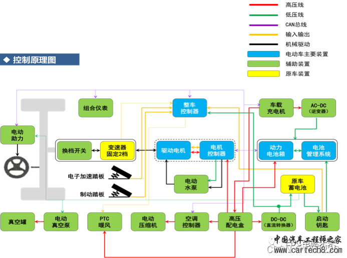

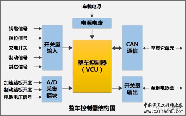

二、VCU的结构
VCU为纯电动汽车的调度控制中心,负责与车辆其他部件进行通信,协调整车的运行。VCU系统结构,如下图所示。

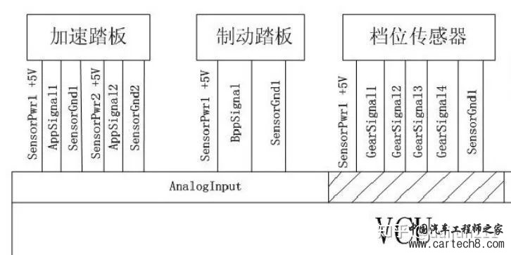

其主要包含电源电路、开关量输入/输出模块、模拟量输入模块及CAN通讯模块。
1)电源模块从车载12V蓄电池取电,开关量输入模块接收的信号主要有钥匙信号、挡位信号、制动开关信号等;
2)开关量输出信号主要是控制继电器,其在不同整车系统中意义略有不同,一般情况下控制如水泵继电器及PTC继电器等;
3)模拟量输入模块采集加速踏板和制动踏板开度信号及蓄电池电压信号等;
4)CAN模块负责与整车其他设备通信,主要设备有电机控制器(MCU)、电池管理系统(BMS)及充电机等。

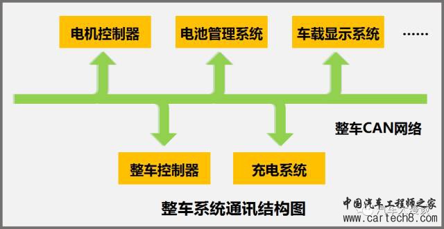

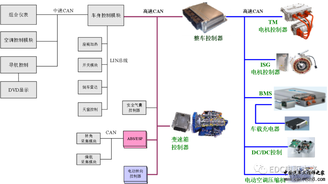

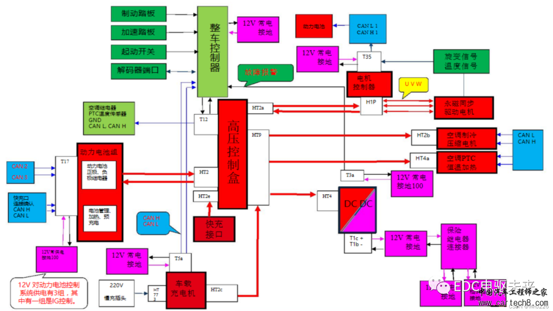

三、整车通信网络管理
整车系统通过CAN通信网络将各个子控制系统连接在一起。整车系统通讯网络结构如下图所示。VCU起到协调管理整个通信网络的功能,是各个子设备的通信服务端。

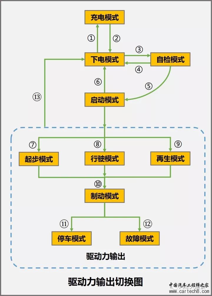

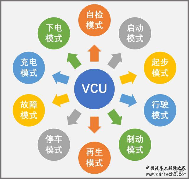

四、整车工作模式控制
根据整车工况和动力总成状态不同,划分为如下几种工作模式:
1、自检模式
如果钥匙门信号处于ON档,则启动自检模式,闭合主继电器,同时VCU进行自检,如果自检失败进入故障处理模式,自检通过等待启动信号。
2、启动模式
驾驶员通过打开钥匙等操作,使VCU上电,然后唤醒CAN网络上其他节点开始工作。当整车所有设备都正常启动后,系统进入READY状态,指示可以进行正常驾驶操作。
如果钥匙门信号处于START挡,同时自检模式有效,挡位在P挡,没有禁止启动故障则进行高压上电程序,同时VCU给电机系统、DC-DC及空调控制系统发送高压上电请求命令,电机系统、DC-DC及空调控制系统检测没有高压故障则反馈给VCU准许上高压指令,VCU通过控制高压预充电及主继电器实现高压上电过程,高压上电结束后仪表上EV-Ready灯亮,完成启动模式。

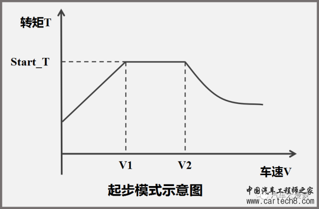

3、起步模式
如下图所示,当车辆由静止不踩加速踏板起步限车时,期望电机转矩以某可标定的汽车转矩Start-T为目标值,当车速V<V1时以某个斜率上升,以克服车辆的静止摩擦阻力;
当车速V>V2时采用通过控制电机功率,将车速控制在一个合理的速度范围内,输出的电机扭矩进行一个滤波环节进行平滑处理,实现平稳的电起步。

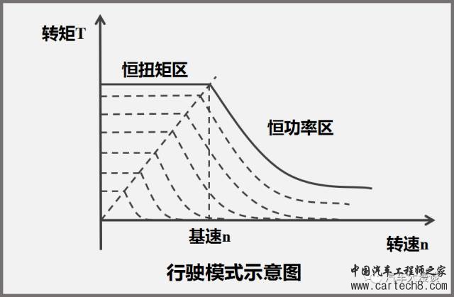

4、行驶模式
行驶模式主要根据加速踏板位置及车辆行驶状态,实时控制电机扭矩指令,实现按驾驶员意图控制车辆运行。行驶控制过程中的控制方式分为恒转扭矩控制和恒功率控制,如下图所示,VCU的控制输出是转矩,功率是约束条件。
当电机输出功率没有达到期望功率时,VCU采用恒转扭矩控制策略,期望转矩T*(k),输出转矩T(k)=T*(k);
当电机输出功率达到期望功率后,VCU采用恒功率控制策略,期望输出功率为P*(k),如果k时刻电机转速n(k)>nk,则采用功率控制,P(k)=P*(k),输出转矩T(k)=P(k)×9.55/n(k)。
VCU采集来自驾驶人员的控制信号(挡位信号、加速踏板信号、车辆模式等),并根据系统的限制条件,经算法运算向MCU输出驱动扭矩,控制汽车的运行。根据驾驶员的不同需要,可以实现蠕行、前进、后退、巡航、一般模式行驶、运动模式行驶、经济模式行驶等运行方式。
5、制动模式
相比传统燃油车,电动汽车的制动过程可以实现能量回收。当电动汽车处于制动状态时,VCU通过状态数据采集,推算所需的制动扭矩。此时驱动电机从工作模式转换为发电机模式向动力电池组充电。

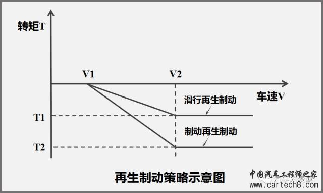

6、再生模式
再生模式实现特定工况下控制电机发给电池充电,根据制动踏板状态分为滑行再生发电及制动再生两种情况,下图为制动策略示意图:
滑行再生与制动再生采取的发电扭矩,当车速V大于车速V2的条件采取恒扭矩发电,制动再生扭矩为T2,滑行再生扭矩为T1,车速V大于车速V1小于V2时,电机制动再生或滑行再生发电扭矩按比例逐渐较小,车速小于V1取消电机发电,同时电机发电扭矩取决于与当前车速及电机的发电能力。然后经过电池准许的功率限制后输出给电机。
7、停车模式
停车模式是整车运行过程中无故障出现,驾驶者正常关闭钥匙,此模式中VCU控制电机和电池系统下电,然后控制各个附件设备关闭,完成自下电过程。
8、故障模式
整车故障一般分为2级(1级故障和2级故障)。故障来自于VCU,BMS,空调等终端设备或者加速踏板器等输入传感设备。这里定义1级故障为严重故障,2级故障为一般故障。整车系统出现2级故障时,汽车进入跛行故障模式,主要以限制系统输出功率的方式实现。整车系统出现1级故障时,整车系统进入紧急停止工作状态。
9、充电模式
充电时,插上充电枪,充电机开始工作,VCU被触发上电。在检测到充电连接信号后,VCU监控整车当前状态允许充电时启动BMS,然后BMS与充电机进行通信,启动充电过程,VCU持续监测BMS及充电机的状态信息,如果充电则仪表控制器显示充电灯充电状态。充电过程出现故障时VCU会及时切断BMS继电器,以中断充电过程,防止发生危险事故。
10、下电模式
如果钥匙门信号在OFF挡,则启动下电模式,VCU根据电机、空调等高压系统的准许下高压信号来控制BMS系统断开高压继电器,同时VCU根据电机系统的温度来确认是否要延时下电,温度降到一定范围内时,关闭电机冷却水泵和冷却风扇,关闭电源主继电器,下电完成。

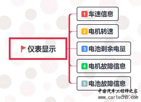

九、汽车状态的显示
VCU对汽车的状态信息进行采集和处理,将重要的状态和故障信息发送给仪表进行显示,其显示的主要内容有:

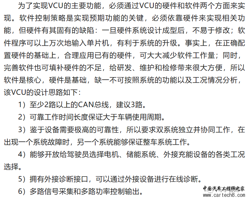

十、VCU的设计思路

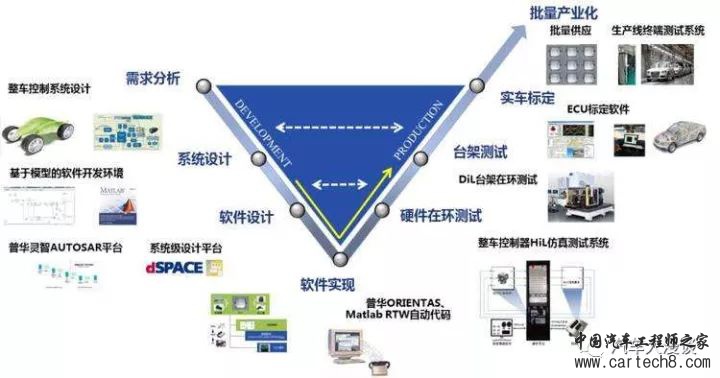

十一、VCU开发
VCU开发主要采用“V”模式,所有控制策略与仿真模型都是利用框图化的基本模块建立起来的,主要包括控制方案的设计、离线仿真、快速控制原型、产品自动代码生成及集成、硬件在环仿真测试和标定(台架及道路实车测试标定),如图所示。

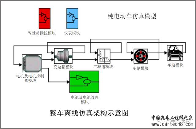

1、离线仿真阶段
1)建立对象数学模型。
2)设计控制方案。
3)以Matlab或者RTC为平台建立模型并进行仿真分析、测试,如图所示。

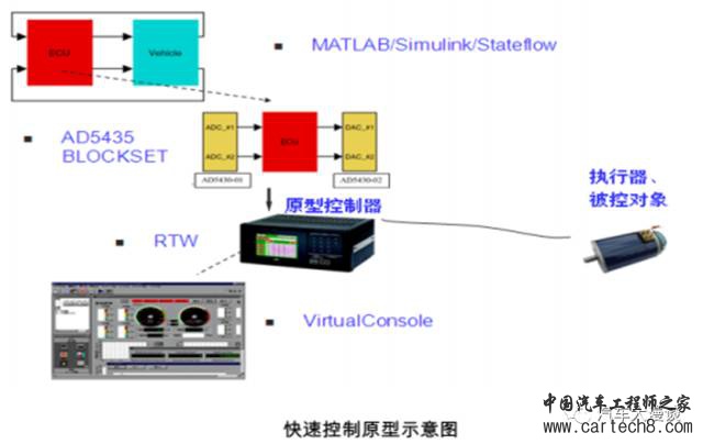

2、快速控制原型阶段
1)保留需要下载到dSPACE或者Motoron等快速原型的模块中。
2)用硬件接口关系代替原来的逻辑连接。
3)对I/O进行配置。
3、自动代码生成及集成阶段
1)利用Matlab自带的RTW或者商业的Target Link工具将整车控制策略模型自动生成C代码。
2)利用code warrir或者GNU等软件集成工具,将控制策略生成的C代码应与VCU硬件底层程序集成。
3)通过bootloader自动下载到VCU硬件系统中。

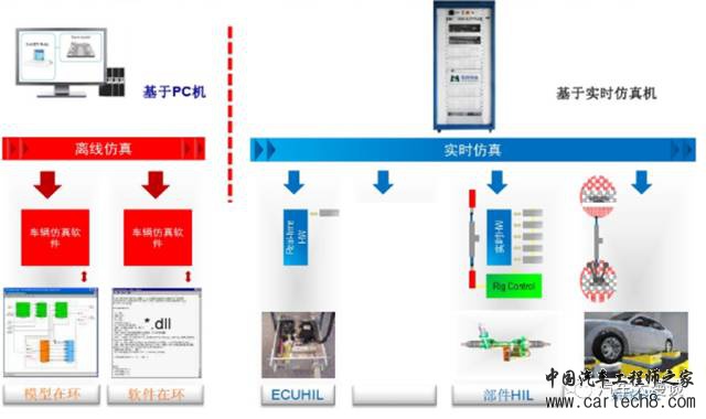

4、硬件在环(HIL)仿真
硬件在环(Hardware-in-loop,HIL)即指由硬件控制器与模拟器之间形成一个以数据、信号进行交流的闭环测试系统。通过虚拟的整车驾驶环境、道路环境的建立,与实际的控制器硬件之间建立循环系统,测试该控制器在虚拟环境下的各种功能。如下图所示。
5、标定
基于CAN总线的标定协议CAN Calibration Protocol,(CCP)是一个连接开发工具和VCU的软件接口协议,该协议定义了模块标定、数据采集和存取flash中运行数据的方法,在整车控制策略中,可以利用CCP实现以下功能:
①实时在线测试;
②各传感器检测和标定;
③报警或出错值的调整;
④程序下载。
V字型开发流程大大缩短了VCU的开发周期,节约了开发成本,并能保证代码的高质量和控制系统的可靠性,同时为未来新的控制功能设计提供了图形化的接口平台。

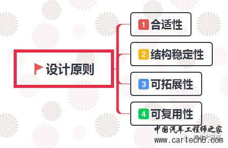

十二、软件设计
1、设计院原则
1)合适性
VCU软件体系结构要适合于VCU软件的“功能性需求”和“非功能性需求”。
2)结构稳定性
详细设计阶段的工作如用户界面设计、数据库设计、模块设计、数据结构与算法设计等等,都必须在体系结构确定之后开展的,而编程和测试则是更后面的工作,因此体系结构应在一定的时间内保持稳定。注重软件体系结构的设计,当整车控制需求发生变化时,要保证只能对软件做些程序代码本身部分内容进行修改,不改变软件的体系结构,不得去修改软件的体系结构。
3)可扩展性
可扩展性是指软件扩展新功能的容易程度。VCU的软件可扩展性越好,表示VCU适应“变化”的能力越强,越容易软件升级换代。
4)可复用性
为使VCU能在不同类型的纯电动车辆及多能源系统车辆的兼容,VCU的体系结构需具有良好的可复用性,软件工程要设计出一种通用的体系结构模式,只有这样体系结构才可以被复用。

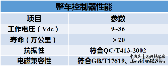

十四、VCU性能要求
为满足VCU在整车环境下的使用需求,需要对控制器的各方面性能有所要求。VCU的主要性能要求如下表所示,具体性能要求可参考《VCU技术条件》。
该控制器采用满足汽车使用环境温度和震动要求的高度集成汽车级微处理器,该控制器具有较宽9~36V的电源输入范围,满足整车的低压系统电源电压波动要求,同时具有较好的通用性,适应12V和24V电动汽车系统应用。控制器采用标准的ECU接口,具有良好的防水防尘性能。

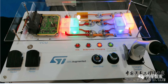

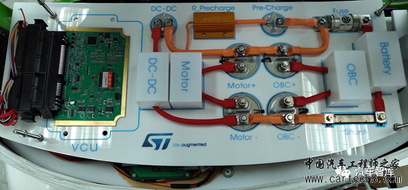

ST 整车控制器VCU展示

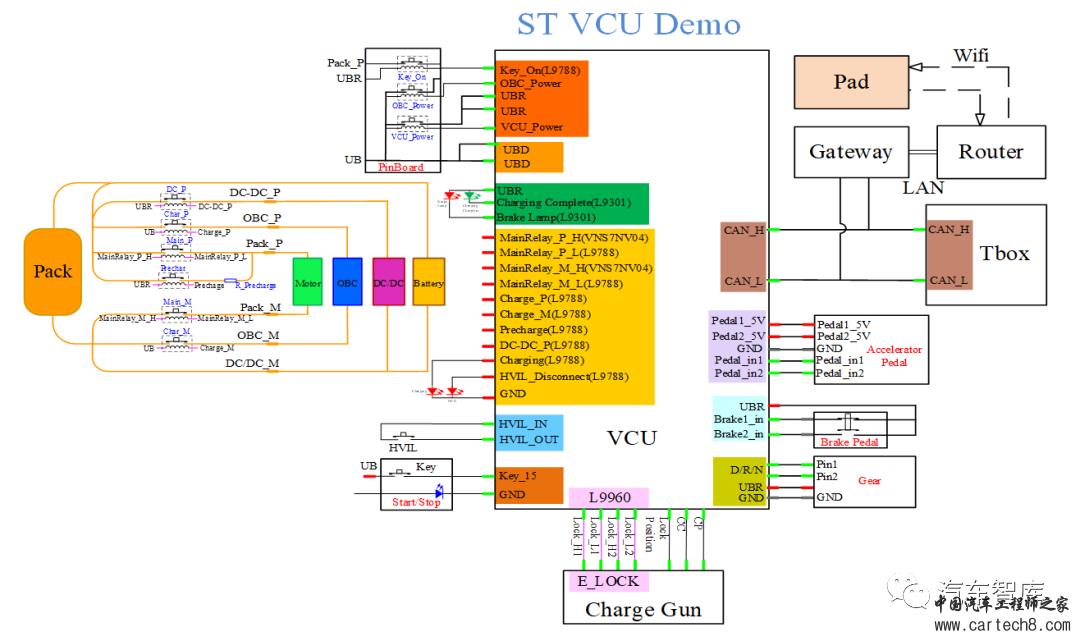

整车控制器VCU(vehicle control unit)是新能源汽车的核心部件,它能采集驾驶员操作输入,包括加速踏板、制动踏板及挡位等传感器信号;完成对电气系统的输出控制,包括继电器、水泵、散热风扇等的控制;与其他系统实现信息交互,包括与OBC(车载充电器)、BMS(电池系统)等高压部件交互完成充电及高压上下电、与MCU(电机控制器)交互完成驱动控制、与EPB/EPS/ESP(底盘电控系统)交互完成驾驶安全控制等。
ST VCU Demo是基于ST VCU Solution的具体应用。输入信号包括档位开关、加速踏板、刹车踏板、OBC充电接口。输出控制包括主正、主负、预充、DC/DC、OBC+、OBC-高压继电器驱动,电机控制器MCU、OBC电源供电控制继电器驱动,高压互锁信号输出输入及故障指示,充电接口电子锁马达驱动及位置信号检测,CC、CP信号检测,正在充电及充电完成指示;高速CANFD接口。
▲ ST VCU Demo系统框图

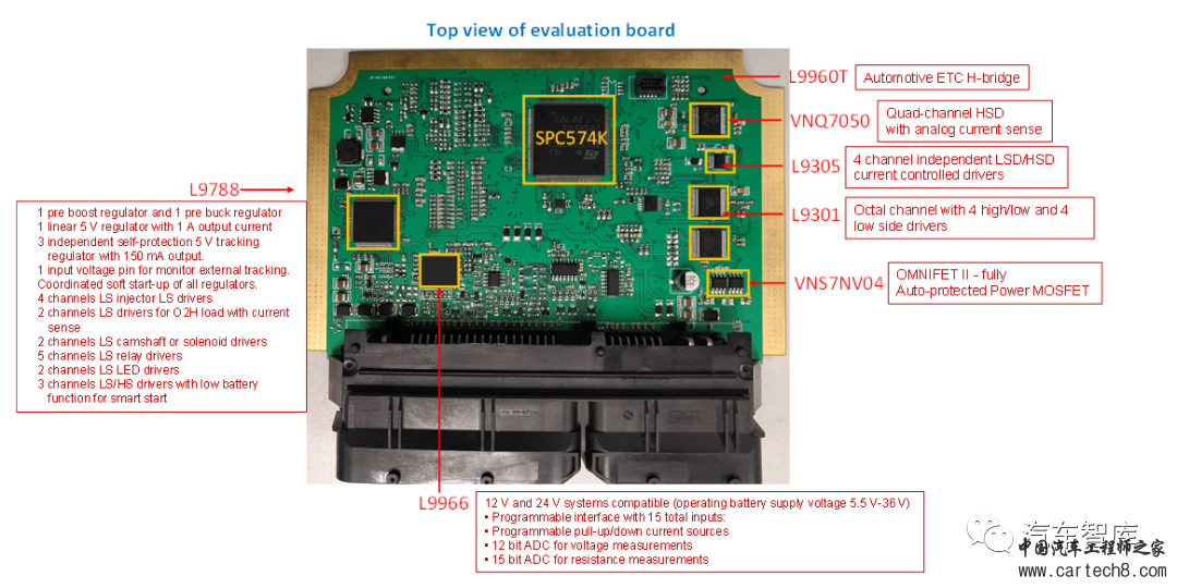

Demo输入及输出控制模块均为原车部件,通过Pad GUI及Tbox模拟其他模块(BMS,OBC,MCU)数据可完成基本控制、诊制功能(继电器上下电时序控制、扭矩计算输出、电子锁锁止和解锁,高压互锁信号HVIL检测等)。
SPC574K+L9788强大计算和控制能力组合在完美地满足AUTOSAR及功能安全的需求同时,其高度功能集成化也能带来BOM成本削减,成熟齐全的配套资源(评估演示板、原理图、参考源代码、设计文档、studio开发环境)能大幅降低开发困难和缩短开发周期。
▲ ST VCU Demo评估板
根据演示场景不同,ST VCU Demo分为Standalone与实车Demo Car两套。
▲ Demo Car VCU
▲ Standalone VCU
