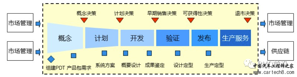

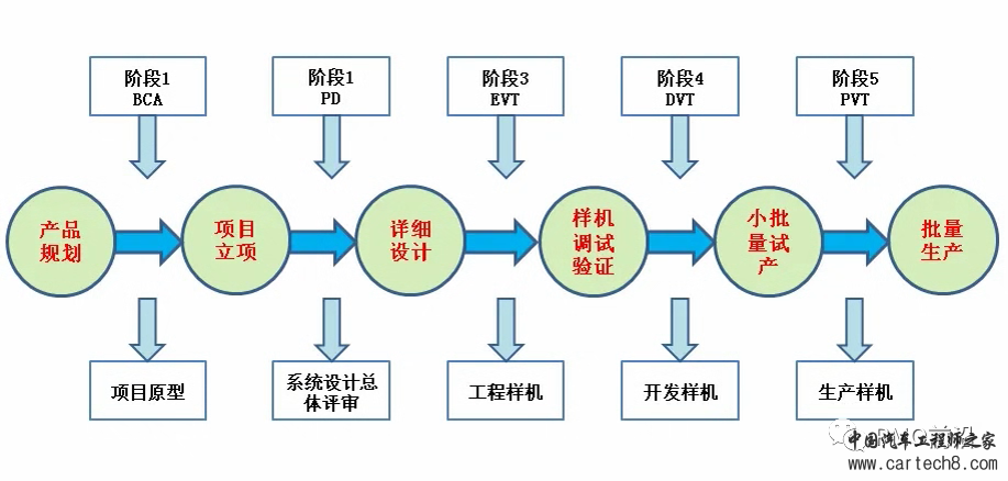

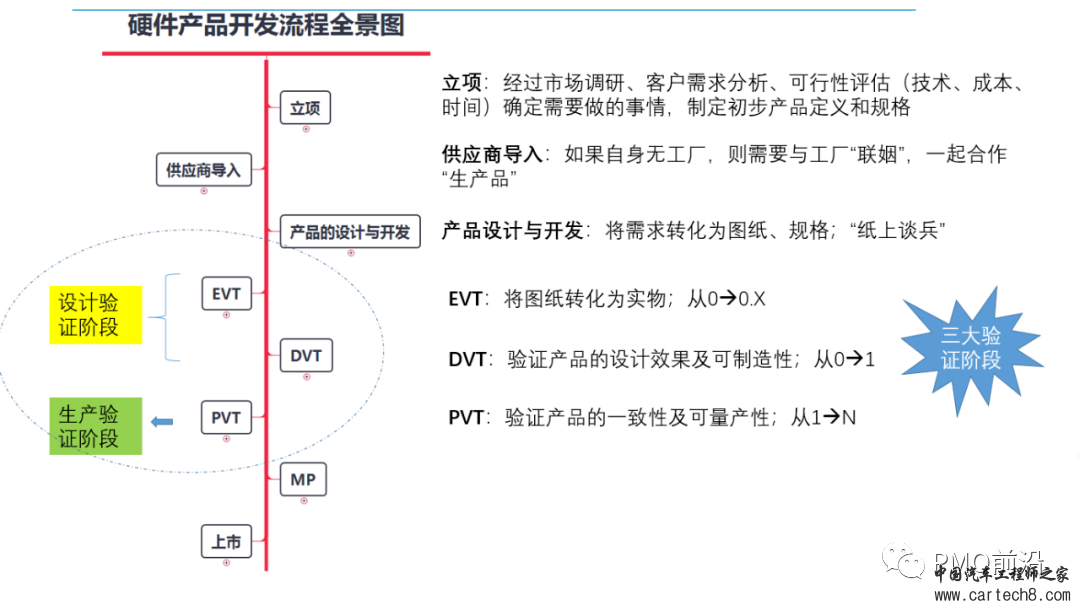

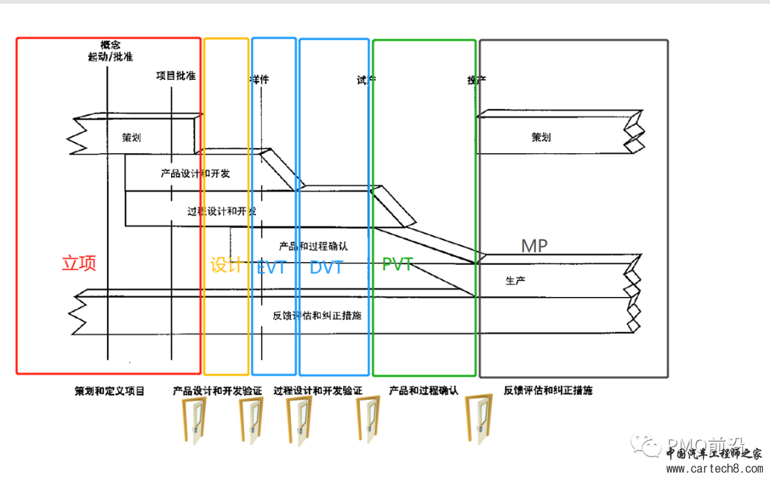

在产品的生命周期中,怎样区分哪段时间需要EVT\DVT\PVT?
立项:项目批准前都是立项的阶段;设计:设计评审通过前都是设计的阶段,这个阶段主要是把需求转化为图纸;EVT:设计评审通过后到工程样机评审通过阶段,这个阶段主要是把图纸转化为实物;DVT:工程样机通过后到DVT评审通过阶段,这个阶段主要是要进行所有的测试验证,确保设计全部完成并通过验证;PVT: DVT评审通过到MP之前,此阶段主要是验证生产工艺、良率、是否还存在设计问题、产品的一致性和稳定性;
