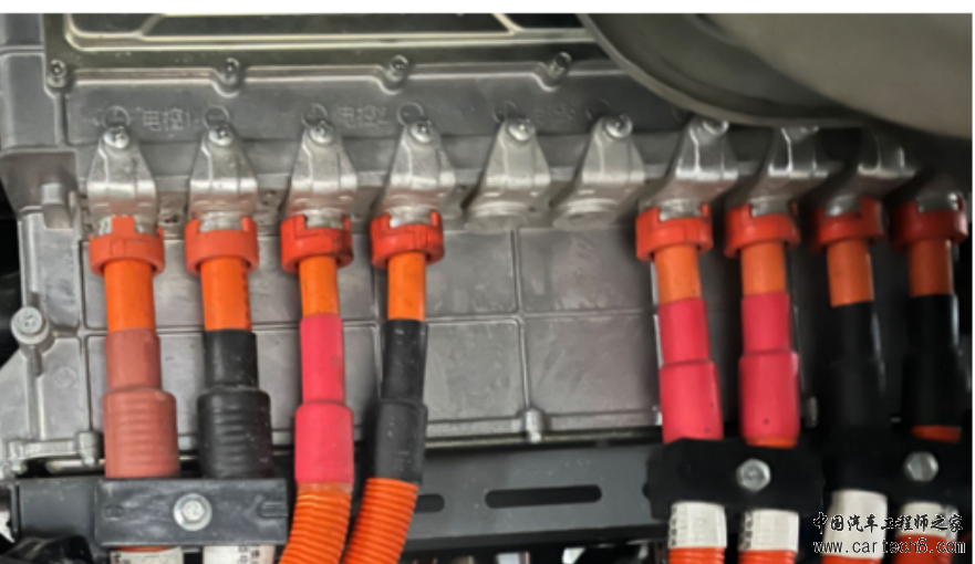

    新能源汽车的高压线束设计采用双轨制设计,由于动力电池输出电压为高压,超出人体安全电压,因此车身不能作为高压线束整车搭铁点,在高压线束系统上,直流高压电回路必须严格按照双轨制设计。常用高压线束可分为驱动系统高压线、动力电池高压线、充电座高压线、空调压缩机高压线、转向油泵高压线束等。2、高压连接器选型设计

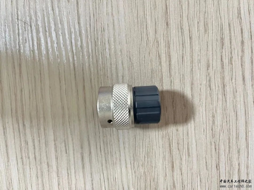

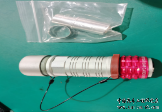

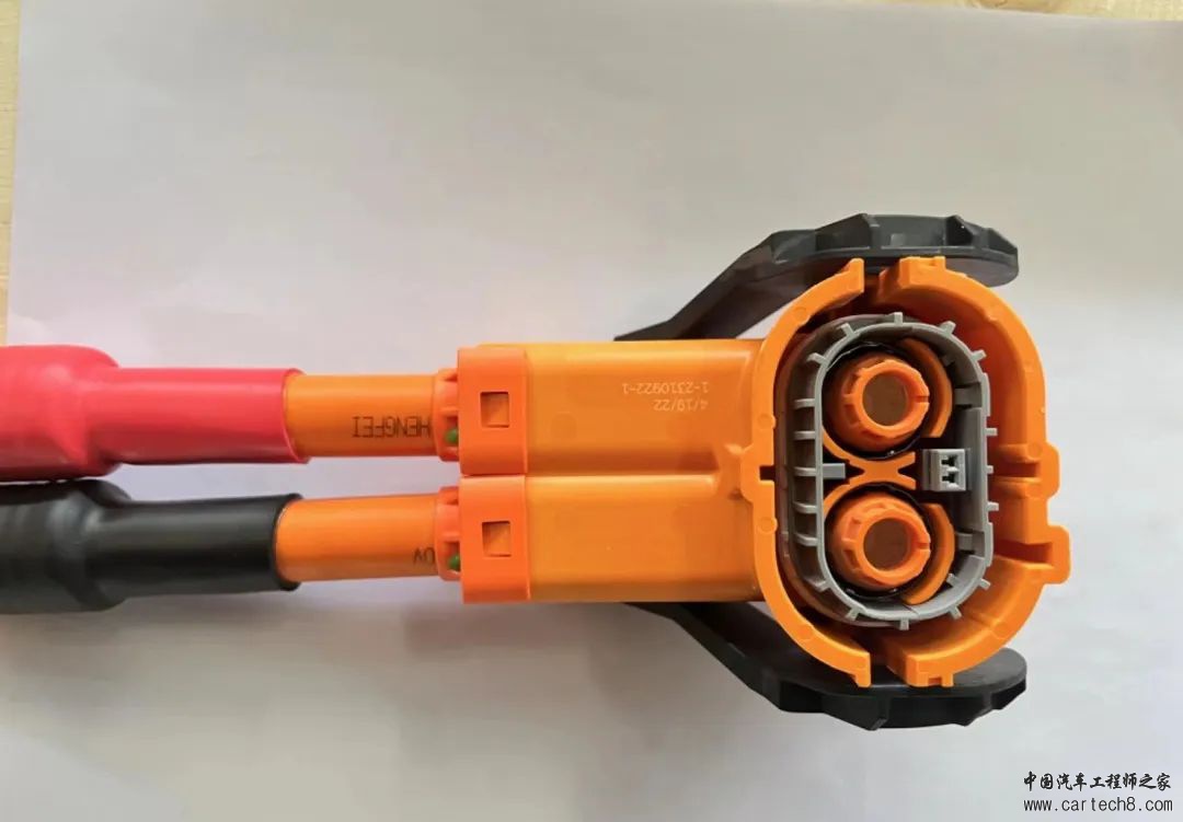

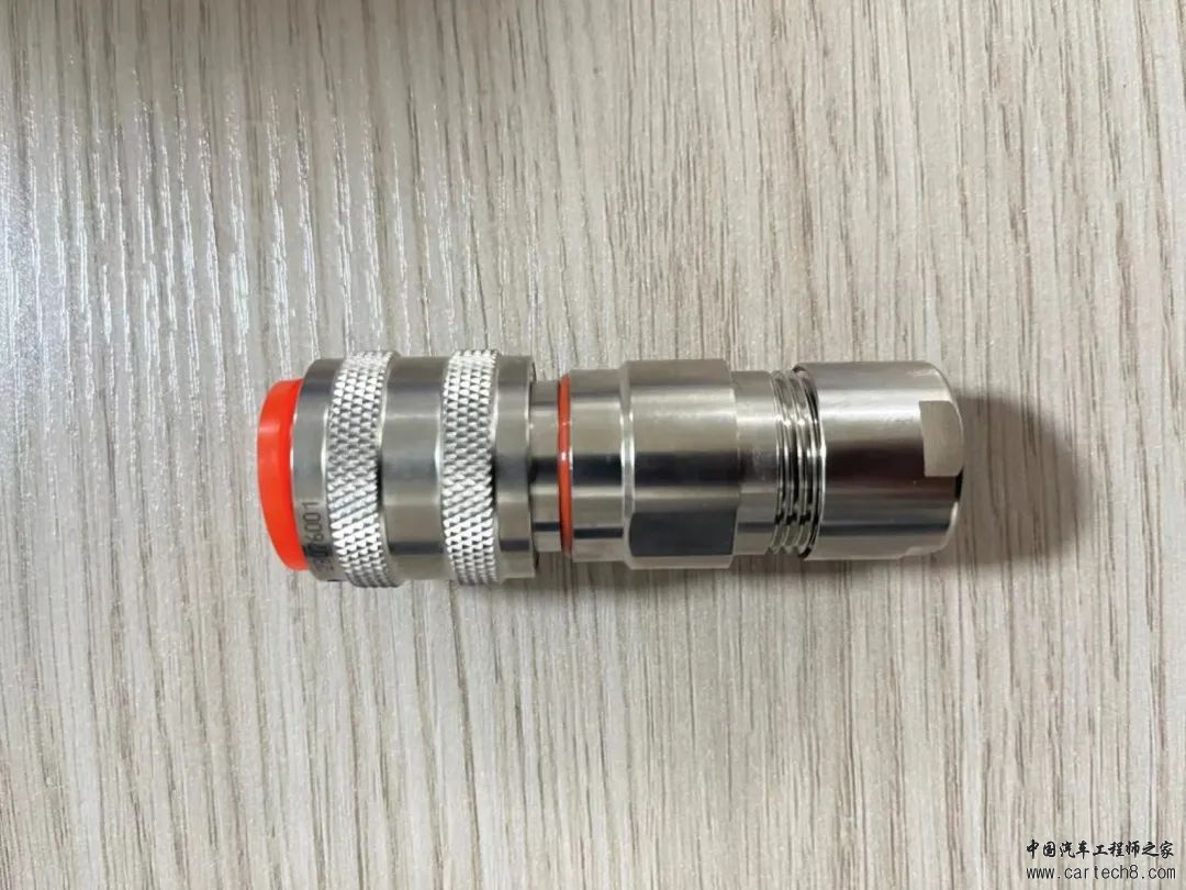

    高压连接器主要负责高压高电流的连接和传输,是整车上保障人体安全的重要部件。因此高压连接器在选型时需要充分考虑耐高压、防护等级、环路互锁、屏蔽等功能。目前在高压连接器的选型上都首先使用行业较为前端、成熟和可靠的供应商,如:中航光电、泰科、永贵、安费诺和瑞可达等。

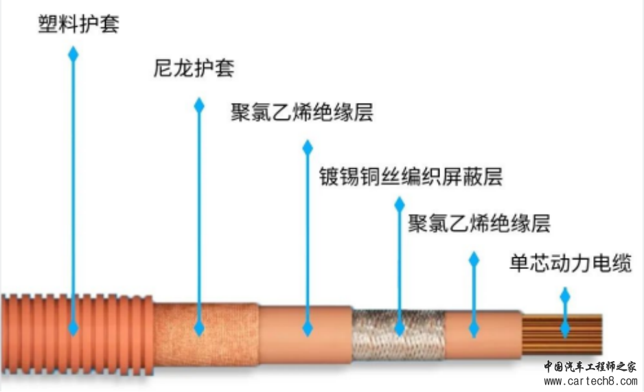

    3、高压线束屏蔽设计
    高压线束在传输变化的高压电时会对外产生较强的电磁干扰,因此需要采用带编织屏蔽网的线材。连接器在选型时也尽量采用带屏蔽设计,压接时就能实现与高压线束屏蔽层的连接闭环,抑制高压线束产生的电磁干扰。
    高压线束剖视图

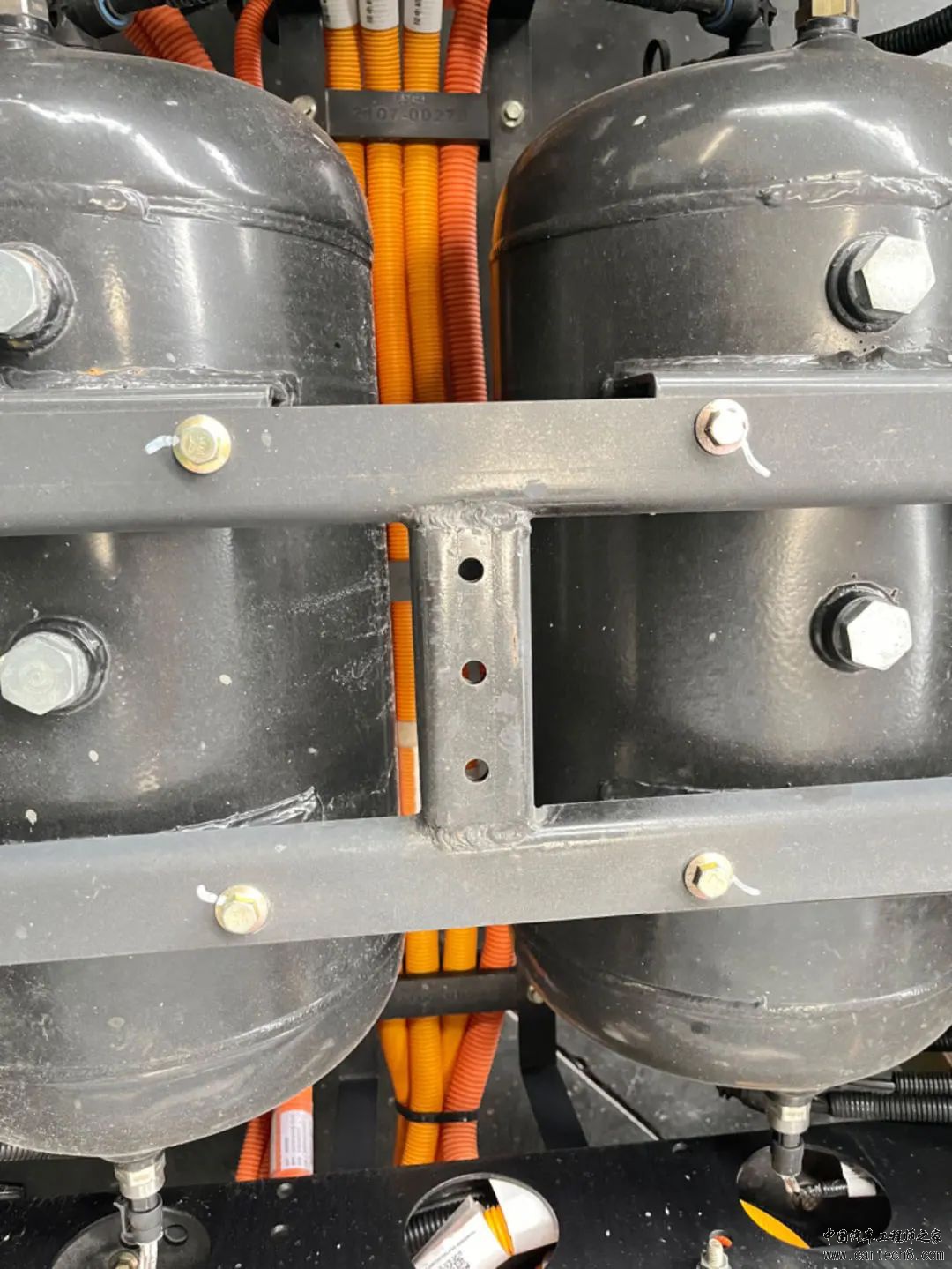

    高压线束布置类型目前普遍采用分层布置和并列布置两种方式。这两种方式都是基于将高压线束和低压线束分开布置减少高压对低压通讯的电磁干扰。(1)分层布置设计
    分层布置顾名思义就是将高压线束和低压线束隔开一定距离进行布置,这样就避免高压产生的电磁对低压的控制单元供电及信号传输干扰。高低压线束分层布置设计图示如下:
    (2)并列布置设计
    并列布置就是线束走向相同但采用依附车架或车身并列布置。采用并列式布置,保证高低压线束并列不交叉。如下图为并列设计布置,左边车架布置高压线束,右边车架布置低压线束:
    由于整车结构、电器件布置形式的差异和布置空间的局限,以上的两种布置形式在日常的新能源汽车线束布置设计中都会有体现,以不同的布置形式相结合从而最大限度地减少或避免高压对低压线束通讯的干扰。

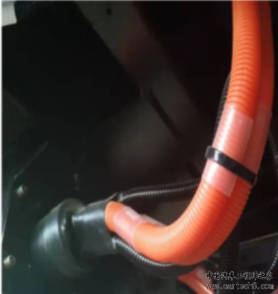

    不论是避让挤压,还是避免振动幅度过大区域,高压线束在布置时,都需要注意其弯曲半径。这是因为高压线束的弯曲半径对于高压线束的电阻影响很大,若高压线束被过分弯曲,线束折弯部分的电阻变大,将造成线路压降增大;同时过分弯曲时间久了还会造成线束绝缘胶皮老化和开裂;如下图错误设计图示(注:一般高压导线最小的内弯曲半径不应小于四倍的导线外直径):
    接头处正确布置示例图(左� 接头处错误布置示例图(右)

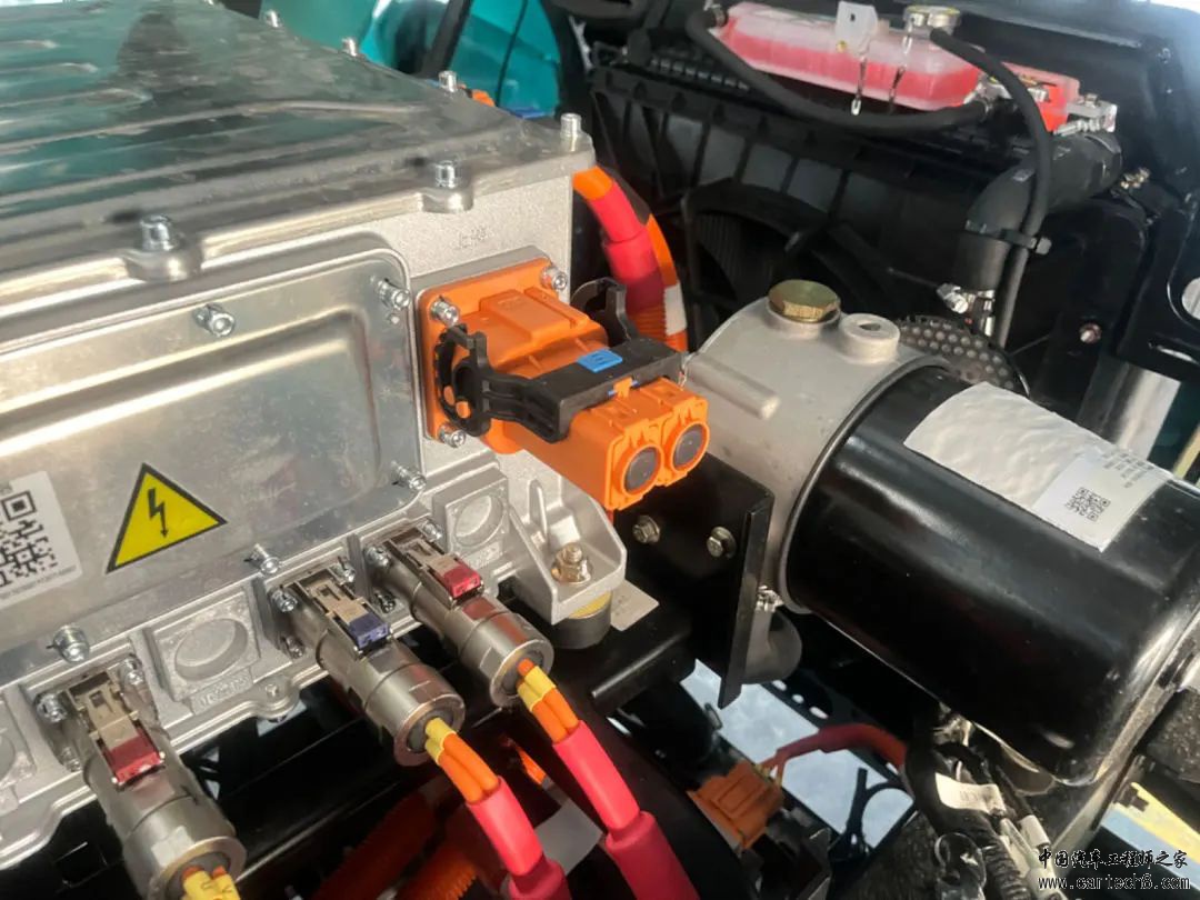

    因此我们无论在前期设计时还是在装配的过程中都需要避免在接头中存在导线过度弯曲的现象,否则接头后部密封件可能出现漏电通路。高压连接器尾部出线的高压线束需保持直式出线,靠近连接器尾部的高压导线不得弯曲受力,不得旋转。

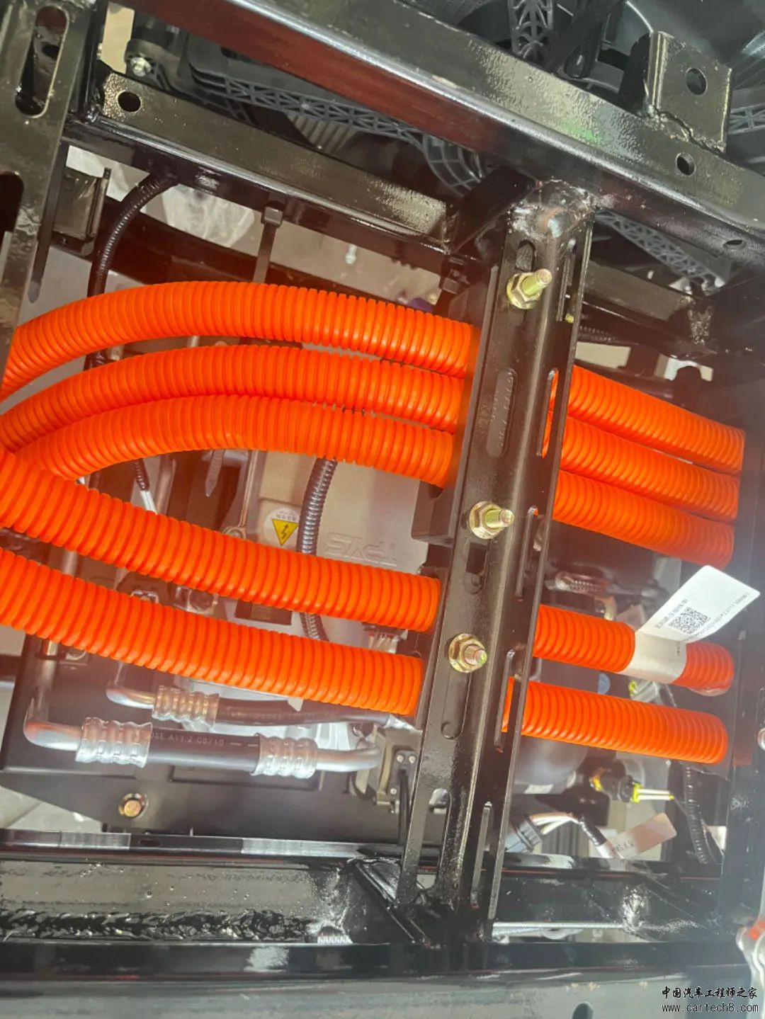

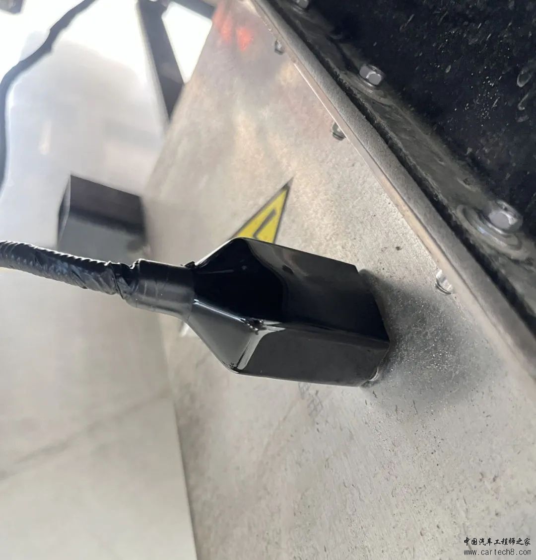

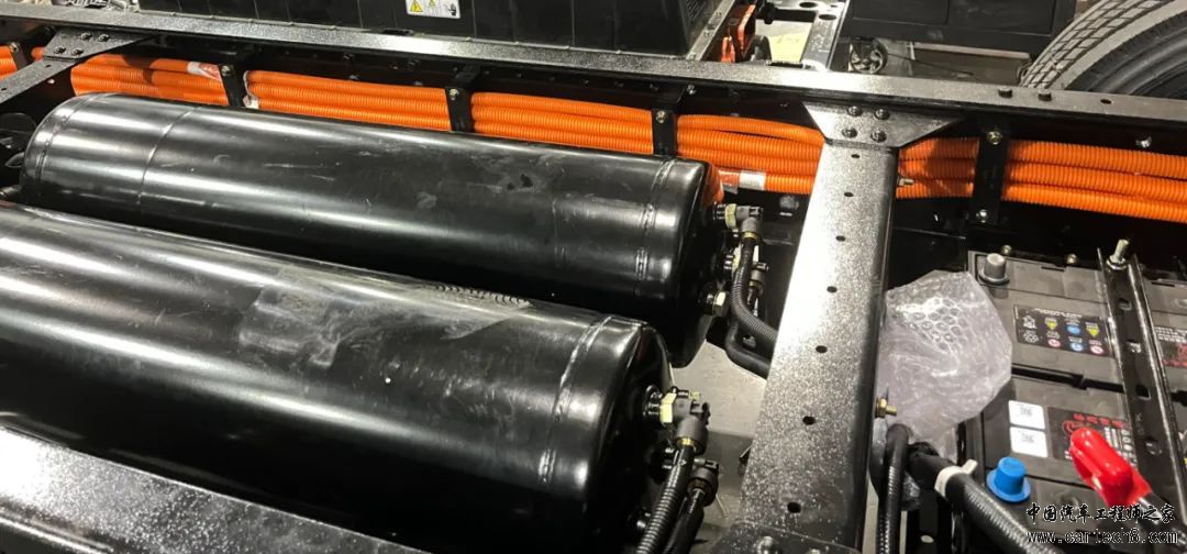

    目前大多数高压线束采用包覆物对高压线束进行保护,包覆物的作用主要有防磨、降噪、隔辐射热源、美观等,一般选用橙色耐高温阻燃波纹管或者橙色耐高温阻燃布基袖套完全包覆。如下图所示:

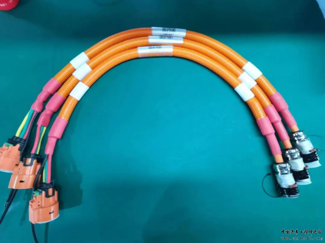

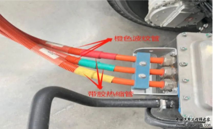

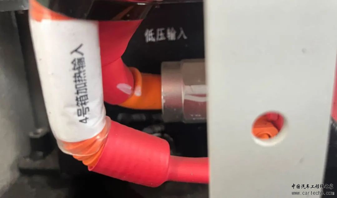

    高压导线与高压连接器之间采用导线密封件、热缩管、橡胶件等多种方式进行密封,以达到IP67等级的防水防尘要求。
    各类密封和预防措施示例:
    带胶热缩管密封防护(左) 插件带盲堵密封防护(右)
    接插件尾部带胶套密封防护(左)线束U型布置预防(右)

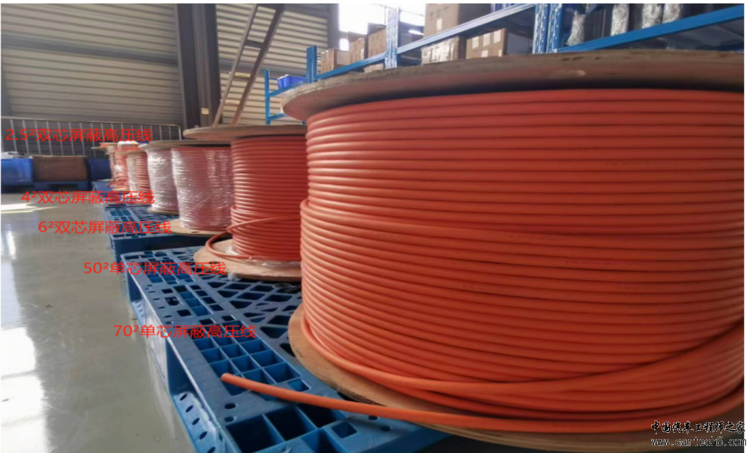

    高压线束作为新能源汽车动力传输的大动脉,其材质、技术要求都比传统的导线更为严格。壹为汽车为满足新能源整车功能要求,采购了2.5平方到70平方不同线径、芯数规格的屏蔽高压线。

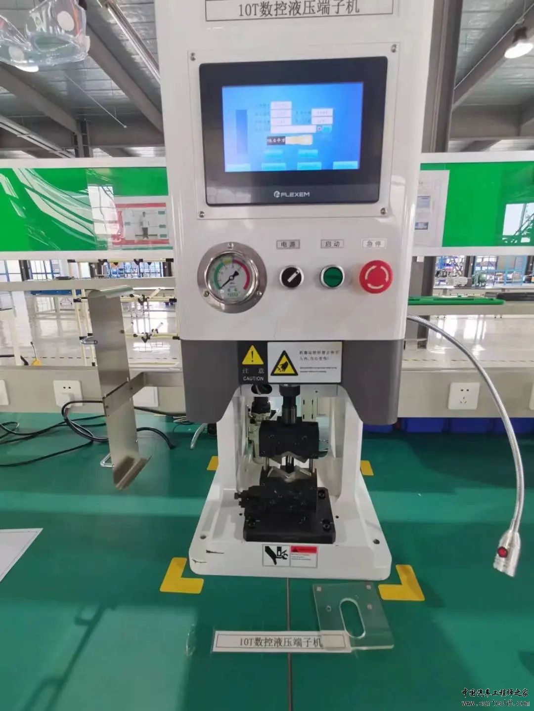

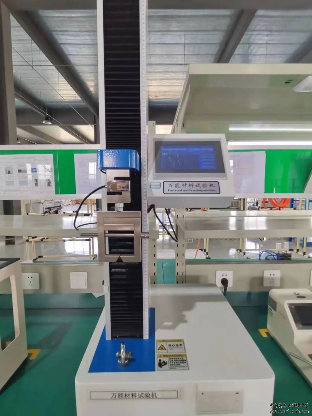

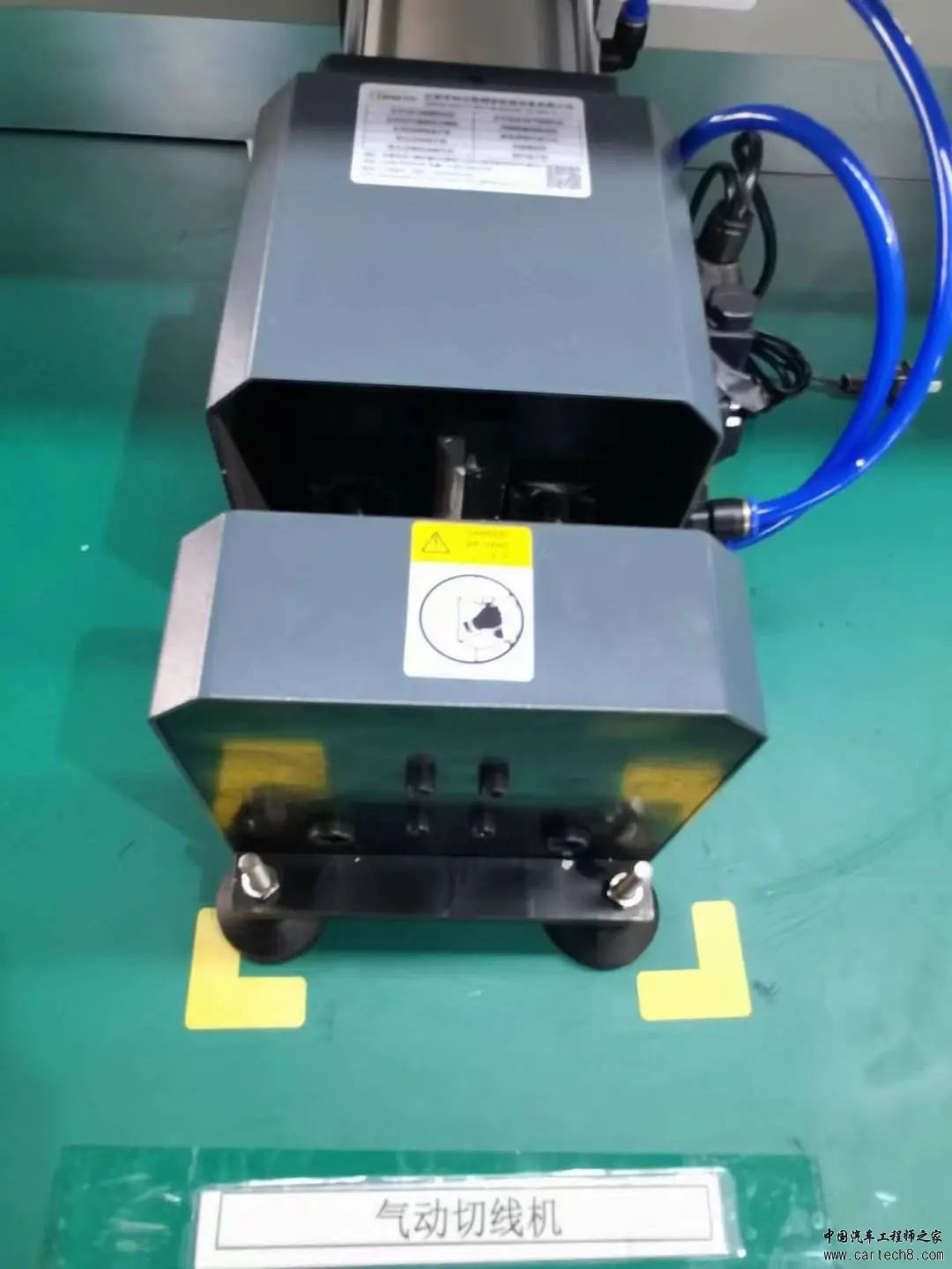

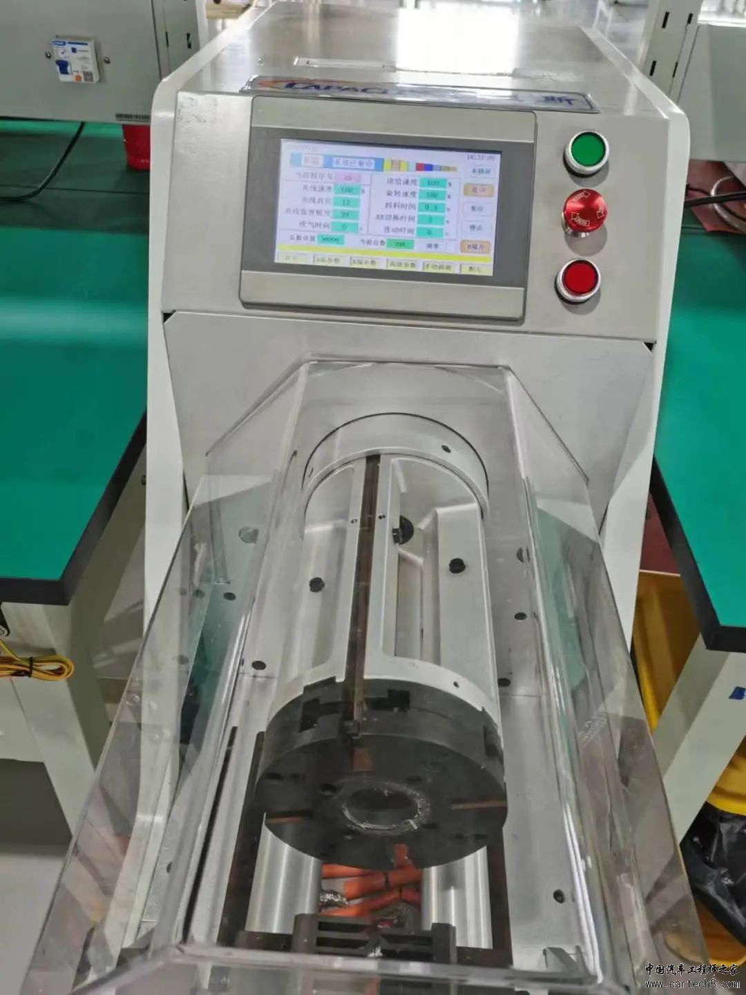

    新能源高压线束的制作工艺较为严格,为了提高产品质量,满足制作工艺要求。壹为汽车引进了大量专用生产设备:
    气动下线机(左)  剥皮机(右)

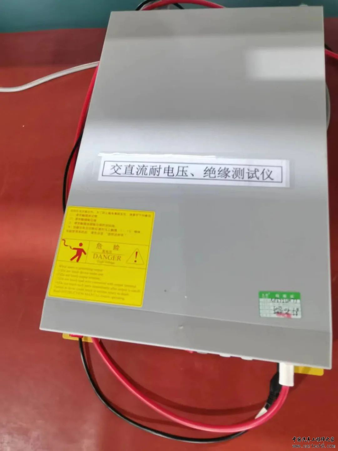

    端子拉力机(左)  绝缘检测仪器(右)
    绝缘检测仪器

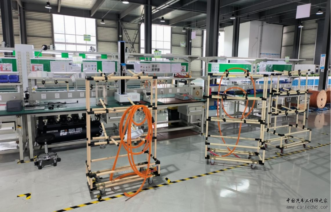

    3、生产工装操作台
