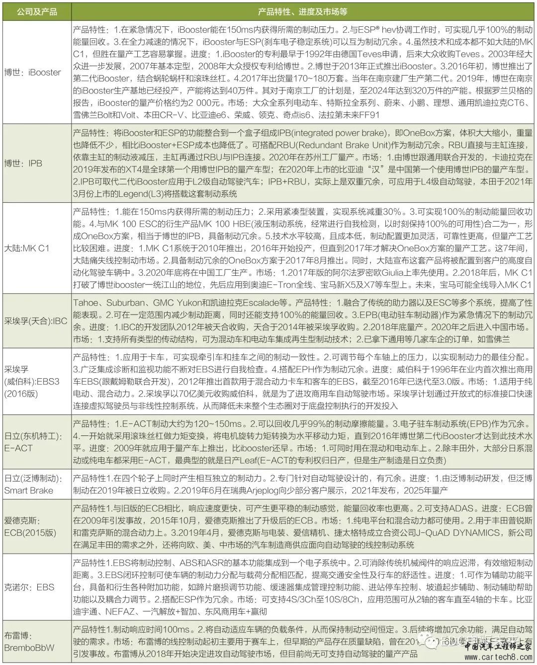

同时,制动踏板感觉可调、能实现制动踏板与执行机构之间的解耦,配合多种主动安全控制功能。并且,EMB/EHB系统在新能源汽车的制动系统中还可以利用驱动电机制动来实现能量回收再利用,明显地降低对清洁能源的消耗,延长汽车的行驶里程。因此,电控液压制动系统应用市场前景很广,国内外研究人员和知名汽车厂商都相继投入到EMB/EHB制动系统研发和整车配套中。表1所示为目前EHB系统的产品特性和配套市场。

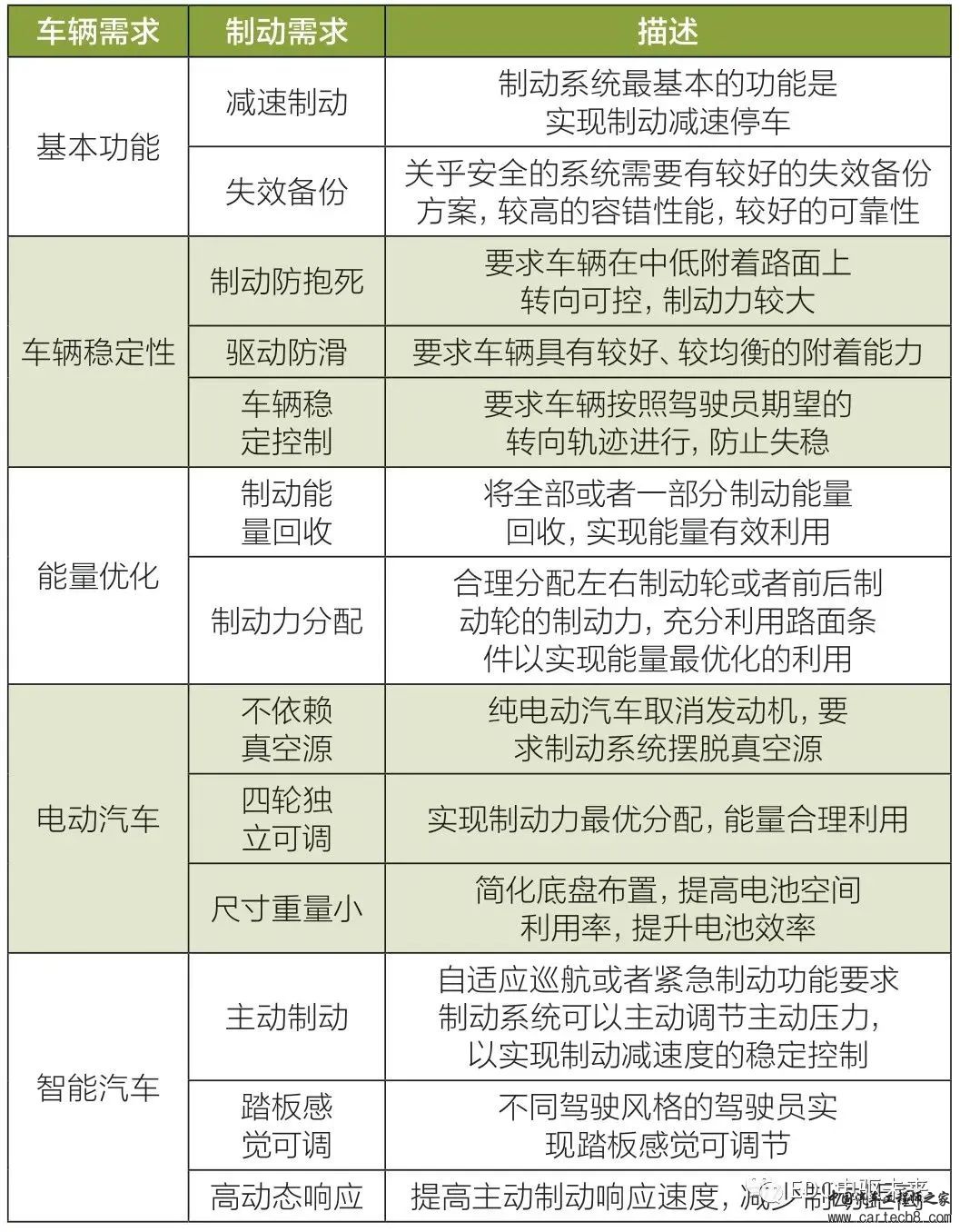

过去几十年,制动系统在功能和结构上不断丰富和完善,从最原始的制动减速到制动防抱死系统(ABS)纵向稳定控制,发展到电子制动力矩分配(EBD),到后来电子稳定程序系统(ESP)的横向稳定控制,对制动系统的改进和提高从未停止。表2总结了现代车辆对制动系统在功能和结构上的需求。
表2 现代车辆制动系统需求
从表2可以看出,制动系统在最初满足基本制动需求的基础上增加了许多面向整车动力学、主动安全、能量优化、以适应电动汽车和智能汽车的新功能。这些功能使得制动系统变成了与整车安全、舒适、经济相关的重要子系统,因此,制动系统的设计变得至关重要。

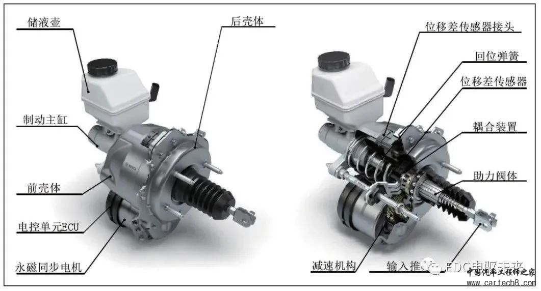

第二代iBooster整体结构图及剖面图如图1所示,主要由ECU、输入推杆、永磁同步电机(PMSM)、减速机构、耦合装置、回位弹簧、助力阀体、制动主缸总成及位移差传感器组成。第二代iBooster与第一代相比结构上有如下改进。

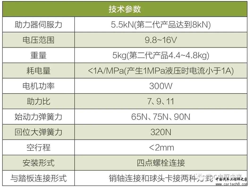

4)体积及重量不同:iBooster一代外壳体采用铸造工艺,而二代产品外壳体采用冲压工艺,壳体更加轻薄。同一尺寸的助力器,二代产品具有更小的体积和重量。iBooster第二代技术参数如表3所示。

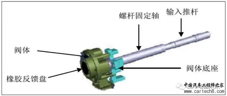

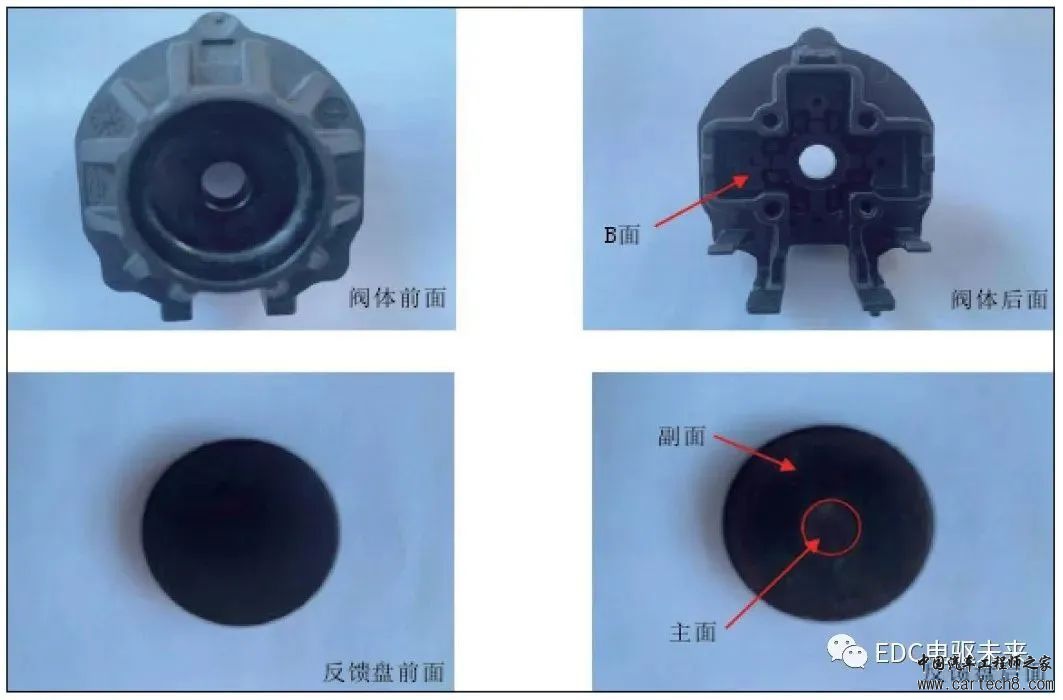

iBooster耦合装置如图3所示,主要由输入推杆、螺杆固定轴、橡胶反馈盘、阀体及阀体底座组成。在耦合装置中,阀体和橡胶反馈盘是最为关键的零件,其实物图如图4所示。当电机的伺服力经由减速机构传递到螺杆轴后,主轴螺母由于具有锁止机构不能向前移动只能转动,螺杆轴及螺杆固定轴向前移动,阀体座也向前移动,并与阀体的B面接触,伺服力就通过助力阀体作用于橡胶反馈盘的副面(外环面),而与制动踏板连接的输入推杆力直接作用于橡胶反馈盘的主面(内圆面)。橡胶反馈盘具有体积不可压缩特性,伺服力和踏板输入力通过橡胶反馈盘耦合在一起推动主缸活塞产生液压力。伺服力矩能够满足对不同助力比的调整需求。

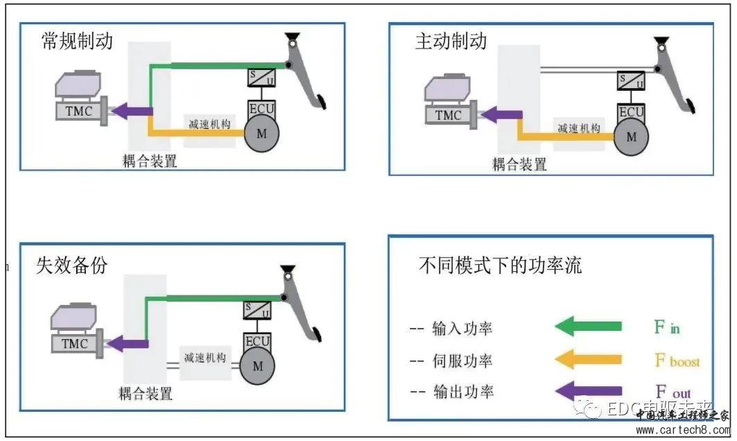

iBooster在常规制动时,驾驶员踩下制动踏板,助力器通过集成的位移差传感器检测到驾驶员的制动需求,将此信息传输到控制器中,控制器计算出控制信号并作用在永磁同步电机上,通过减速机构传输扭矩,并与驾驶员提供的脚踏板力通过耦合装置一起推动主缸推杆产生制动液压力,制动主缸、储液罐与传统制动系统所用保持一致,液压调节单元使用ESP的部件。iBooster除了可以实现常规制动功能,还可以实现以下两种功能,如图5所示。
图5 iBooster制动功能示意图
1)主动制动:紧急情况下,在没有驾驶员的参与下,根据上层控制器要求自动建立制动液压。实现全制动液压的时间要比传统制动系统快3倍,从而明显的缩短制动距离,避免交通事故,或者在不可避免发生事故情况下,降低碰撞速度,从而降低人员伤亡的风险。
2)失效备份:iBooster采用了双安全失效模式。第一道安全失效模式将两种故障情况考虑在内。如果车载电源不能满负载运行,那么iBooster则以节能模式工作,以避免给车辆电气系统增加不必要的负荷,同时防止车载电源发生故障。万一iBooster发生故障,ESP hev单元会接管并提供制动助力。在上述两种情况下,制动系统均可在200N的踏板力作用下提供0.4g的减速度,在更大踏板力乃至完全减速时同样如此。在第二道安全失效模式,如果车载电源失效,即断电模式下,则可通过机械推动力方式作为备用,驾驶员可以通过无制动助力的纯液压模式对所有四个车轮施加车轮制动,使车辆安全停车,同时满足所有法规要求。

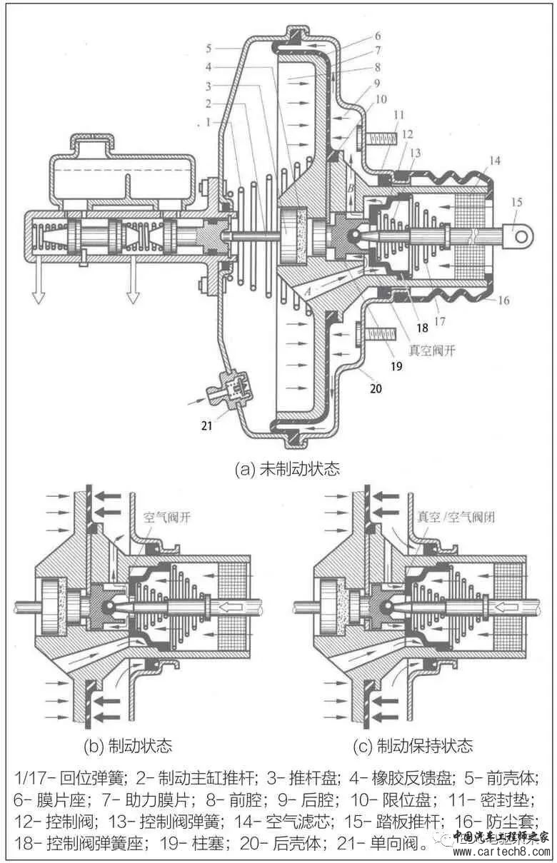

真空助力器结构原理如图6所示,其后端固定在汽车前围板上,输入推杆和制动踏板连接,前端与制动主缸连接,真空单向阀和发动机的进气歧管连接,为真空助力器提供真空。控制阀阀体和控制阀门弹簧座之间的间隙定义为真空阀,柱塞和控制阀门弹簧座之间的间隙定义为空气阀。两个阀体的作用为控制伺服前腔、后腔及外界大气之间的通断:当只有真空阀打开时,伺服前腔和后腔连通,且都为真空状态没有压力差;当空气阀打开时,空气经过滤芯进入伺服后腔;当真空阀和空气阀都关闭时,伺服前腔、后腔及大气之间相互隔绝。在柱塞和主缸推杆之间是橡胶反馈盘,右面中心区域受到柱塞的推力,外环区域受到控制阀阀体的推力,其左侧受到制动主缸的液压反作用力。真空助力器的工作原理可以分为以下几个过程。
①未制动状态:当发动机启动后,驾驶员没有踩下制动踏板,输入推杆在回位弹簧的作用下,处在右面的极限位置。此时,真空阀打开,空气阀关闭,伺服前后两腔均为真空,没有压力差,不产生助力作用,如图6(a)所示。
②制动状态:当驾驶员踩下制动踏板后,输入推杆逐渐克服其回位弹簧的弹力,此过程真空助力器的状态和未制动状态下保持一致。克服回位弹簧弹力后,输入推杆继续向前移动,由于输入推杆和柱塞之间通过球头铰接在一起向前位移,控制阀阀体和阀门弹簧座组成的真空阀的间隙逐渐减小,柱塞和阀门弹簧座一直保持接触,空气阀没有被打开。当控制阀阀体和阀体弹簧座接触的一瞬间,真空阀被关闭,前后两腔不再连通。当柱塞克服间隙与橡胶反馈盘中心区域接触时,继续向前的阀体弹簧座则抵在控制阀阀体上,而柱塞继续向前移动推动橡胶反馈盘,中心区域呈现凹下状态,这样,在柱塞和阀体弹簧座之间开始产生间隙,空气阀被打开,外界的大气经过滤芯进入到后腔,在前、后腔之间产生一定的压力差,并通过控制阀体作用在橡胶反馈盘的外环区域,该推力和驾驶员的输入力一起作用在制动主缸推杆上,从而产生制动压力。伺服前腔的压强一般为0.067MPa,而大气压强为0.1MPa,前、后两腔在这个过程中的压力差是不变的,而膜片的面积也是定值,因此,最大伺服力存在最大值。在达到最大值之后,不再产生助力作用,不计摩擦力等的作用,此时驾驶员输入多少力,主缸推杆的输出力就增加多少,如图6(b)所示。
③制动保持状态:驾驶员将制动踏板踩到一定深度并保持不变时,踏板力不再增加,柱塞不再压缩橡胶反馈盘中心区域,由于伺服助力的作用,橡胶反馈盘中心凹下部分慢慢的变平回到初始位置,直至各处的变形量都相同,柱塞向后移动与阀体弹簧座接触,空气阀被关闭,此时真空阀也处于关闭状态,前、后腔被隔断,真空助力器处于力平衡状态。如图6(c)所示。
④制动解除状态:驾驶员松开制动踏板之后,输入推杆及柱塞后移,控制阀阀体和阀体弹簧座之间开始产生间隙,真空阀开启,而空气阀仍然处于关闭状态,前、后两腔连通,压力差逐渐减小直至0,各个部件都逐渐恢复到未制动状态下。
⑤真空助力器失效:真空助力失效时,驾驶员踩下制动踏板,输入推杆带动控制阀体及膜片向前运动,推动主缸推杆产生液压力。

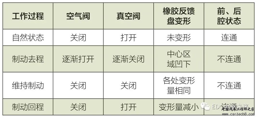

在真空助力器的工作过程中,最为重要的是空气阀和真空阀的开闭、反馈盘的变形和前后腔的连通状态。表4列出了真空助力器工作过程中关键零部件工作状态。

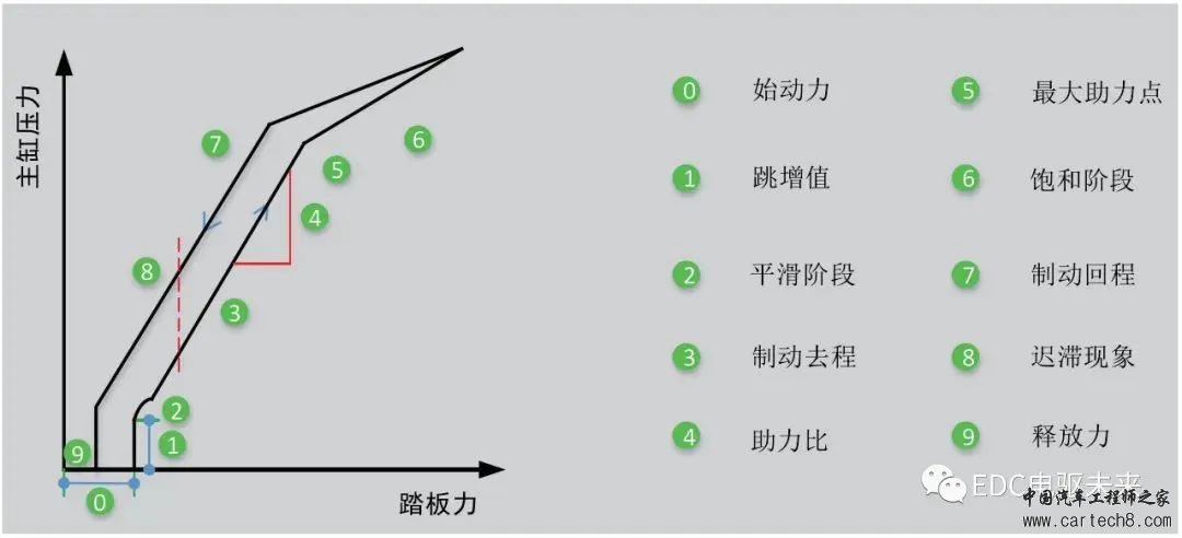

以驾驶员制动踏板力为横坐标,主缸压力为纵坐标可以得到如图7所示的真空助力器一个完整制动过程中的助力特性曲线。
表4 真空助力器工作过程中关键零部件工作状态
图7 真空助力器助力特性曲线
驾驶员踩下制动踏板后并不是能马上推动制动主缸推杆产生压力,而是当踏板力大于某个阈值时才开始产生液压力,这个阈值就称作真空助力器的始动力。始动力的大小基本等于输入推杆回位弹簧的预紧力。始动力可以防止驾驶员误踩制动踏板或汽车较大的振动所导致的错误制动,该值一般情况下应该小于110N。始动力过大,真空助力器的反应时间过长,灵敏度降低;始动力过小,驾驶员会失去脚感。
当踏板力克服始动力后,输入推杆开始逐渐克服柱塞和橡胶反馈盘之间的间隙,当柱塞和阀体弹簧座之间的空气阀打开后,前、后腔开始产生压差,这一阶段,输入推杆力主要克服回位弹簧的弹力,踏板推杆力基本保持不变,而控制阀阀体因为随动效应向前推动制动主缸推杆,制动主缸的液压力会急剧的增大,这一阶段定义为跳增阶段。该阶段踏板力不变,输出的最大液压力定义为跳增值。柱塞和橡胶反馈盘之间的间隙越大,跳增值就会越大,但是规定跳增值不能大于300N,跳增值过大时影响真空助力器的随动性,出现脉冲制动现象。对于真空助力器而言,如果其结构及跳增值设计的合理,特性曲线将会从跳增阶段平滑的进入到线性助力阶段。
踏板力继续增加,输入推杆继续向前移动,真空助力器进入到线性助力阶段。该阶段有一个真空助力器最重要的参数:助力比,其定义为输出力和输入力的比值,即线性助力段的斜率。当后腔全部充满大气,等于大气压强时,真空助力器具有最大值,该时刻对应助力特性曲线的最大助力点。
过了最大助力点,真空助力器进入饱和阶段,制动踏板力继续增加,但不再产生伺服助力。理想条件下,该段曲线的斜率为1,即制动踏板力增加多少,输出力就增加多少。
