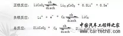

自放电机理
锂钴石墨电池电极反应如下:
电池开路时,不发生以上反应,但电量依然会降低,这主要是由于电池自放电所造成。造成自放电的原因主要有:

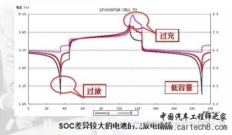

3、自放电导致电池间SOC差异加大,电池组容量下降
由于电池的自放电不一致,导致电池组内电池在储存后SOC产生差异,电池性能下降。客户在拿到储存过一段时间的电池组之后经常能够发现性能下降的问题,当SOC差异达到20%左右的时候,组合电池的容量就只剩余60%~70%。
4、SOC差异较大容易导致电池的过充过放

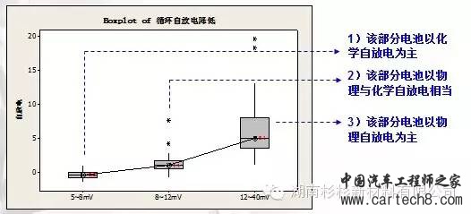

2、循环前后的自放电对比
循环会造成电池内部微短路熔融,从而使物理自放电降低,所以:如果电池自放电以物理自放电为主,则循环后的自放电降低明显;如果电池自放电以化学自放电为主,则循环后的自放电无明显变化。

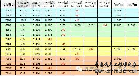

3、液氮下测试漏电流
在液氮下使用高压测试仪测量电池漏电流,如有以下情况,则说明微短路严重,物理自放电大:
1)某一电压下,漏电流偏大;
2)不同电压下,漏电流之比与电压之比相差大。

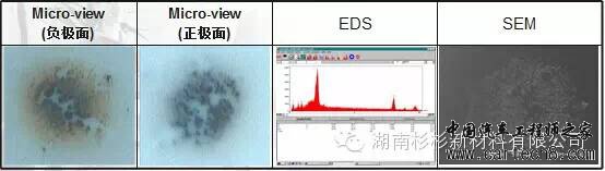

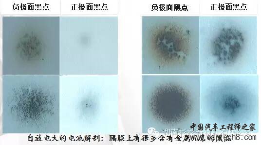

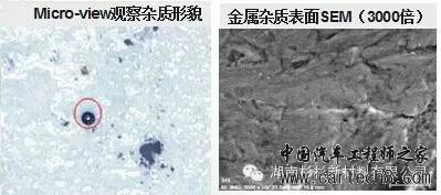

4、隔膜黑点分析
通过观察和测量隔膜黑点的数量、形貌、大小、元素成分等,来判断电池物理自放电的大小及其可能的原因:1)一般情况下,物理自放电越大,黑点的数量越多,形貌越深(特别是会穿透到隔膜另一面);2)依据黑点的金属元素成分判断电池中可能含有的金属杂质。

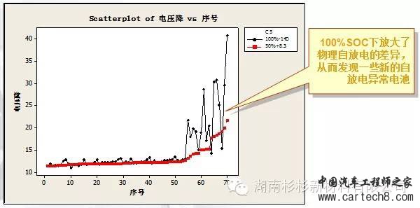

5、不同SOC的自放电对比
不同SOC状态下,物理自放电的贡献会有差异。通过实验验证,100%SOC下更容易分辨物理自放电异常的电池。

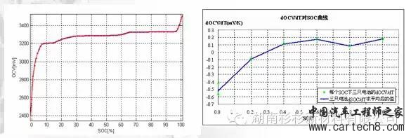

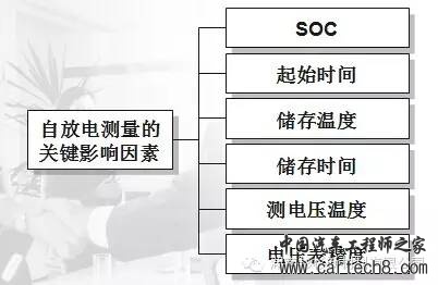

2、自放电测量系统关键点

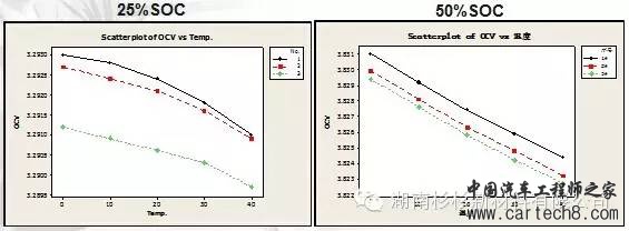

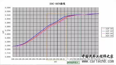

1)选取合适的SOC
dOCV/dT受SOC影响,温度对OCV的影响在平台处被显著放大,带来很大的SOC预测误差。需选择对温度变化相对不敏感的SOC测试自放电,如:FC1865:25%SOC测自放电;LC1865:50%SOC测自放电。
因电池容量差异,故实际电池的SOC存在波动,公差约为4%左右,故考察5%的公差范围内OCV曲线斜率的变化。LC1865 53%和99.9%SOC处斜率很稳定,分别为3.8mV/%SOC和10mV/%SOC。FC1865~25%SOC处斜率比较稳定;当然满电态也是个简单实用的自放电测量点。

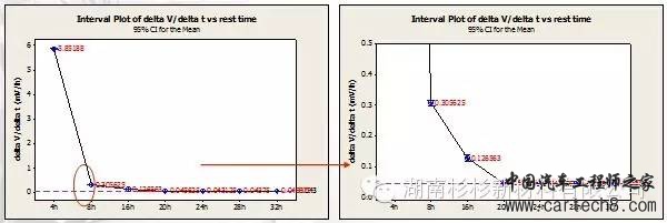

2)起始时间的选定
FC1865 25%SOC下(也可以是其他SOC值)看充电结束后每小时电压变化,20h以后电压降速率基本一致,可以认为极化已基本恢复。故选取24h作为自放电测试起始时间。
LC1865 50%SOC下14h以后电压变化速率在0.01mV/h上下小范围波动,可以认为极化已基本恢复,选取24h作为自放电起始点是可行的。

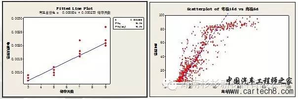

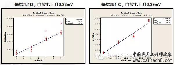

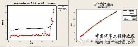

3)储存温度和时间
储存温度和时间对自放电的影响(LC1865H)
在研究区间内,自放电与时间和温度均呈显著的线性关系。可将自放电模型拟合为:自放电=0.23*t+0.39*(T-25)。(以上数值和关系式和电池体系有关,常量会相应变化,以下其他关系也是。)
常温下由于化学反应速率的降低,其物理自放电的异常点表现更明显。14D储存能够非常好的预测28D的结果。
3、自放电测量系统的改进
1)测电压温度
测电压环境温度对自放电的影响:FC1865:每增加1℃,电压下降0.05mV;LC1865:每增加1℃,电压下降0.17mV。

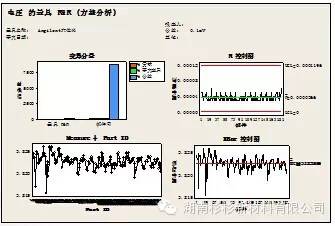

2)电压表选型
在电压表的选择上,由于自放电研究的是0.1mV层面的变化,传统的4位半电压表(精确到1mV,分辨率到0.1mV)已不适合,故选用六位半Agilent 34401A电压表,(精确达到0.1mV,分辨率达到0.01mV甚至更高)。另外该量仪的重复性也相当不错。

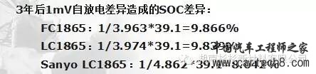

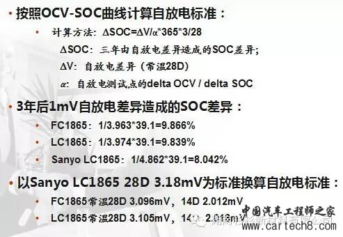

4、自放电标准的确定
1)理论推算
2) 1mV差异模拟
通过人为调整10%SOC差异模拟1mV(28天1mv,14天0.5mv的差异)自放电差异使用3年后的Balance结果。3组电池均未发生过充的安全问题,但是放电时的电压差已经非常大(1200mV),自放电大的电池被过放至2.5V,PACK容量损失10%。

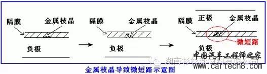

1、金属杂质的影响机理
电池中:金属杂质发生化学和电化学腐蚀反应,溶解到电解液:M→Mn++ne-;此后,Mn+迁移到负极,并发生金属沉积:Mn++ne-→M;随着时间的增加,金属枝晶在不断生长,最后穿透隔膜,导致正负极的微短路,不断消耗电量,导致电压降低。
注:以上只是最常见的形式,还可能有很多其他的影响机理。

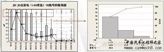

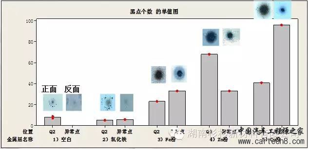

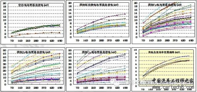

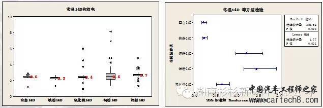

2、不同种类金属屑影响程度
(1)正极浆料中添加不同种类金属屑
可定性的对影响程度排序:Cu>Zn>Fe>Fe2O3
注:原则上,只要是金属杂质(如以上未列出的还有FeS\FeP2O7…),都会对自放电产生较大影响,影响程度一般是金属单质最强。

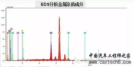

金属屑电池的隔膜黑点形貌深(穿透到另一面)、数量多:
隔膜黑点的金属元素成分与添加的金属种类相吻合,说明隔膜黑点上的金属元素确实来源于金属杂质:
(2)负极浆料中添加不同种类金属屑
负极浆料中金属杂质的影响不及正极浆料中的金属杂质;其中,Cu、Zn 对自放电有显著影响;Fe、氧化铁未观察到显著影响。

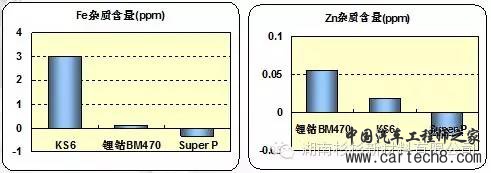

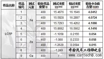

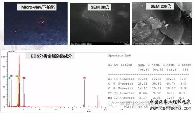

测量原材料的磁性金属杂质含量:
磷酸铁锂:
杂质成分包含Fe、Cr、Ni、Al、P等,杂质金属应该为不锈钢。
KS6:
磁性金属杂质主要成分是Al,还有少量Mg。

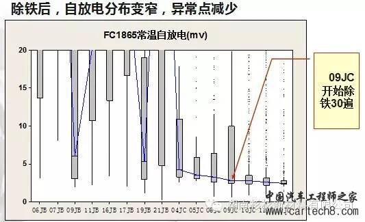

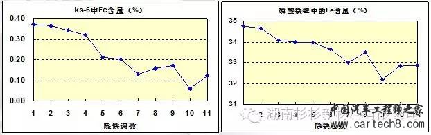

(2)对金属杂质含量过高的原材料进行除铁
(3)原材料除铁对自放电的改善

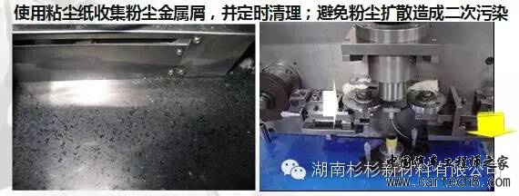

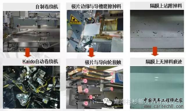

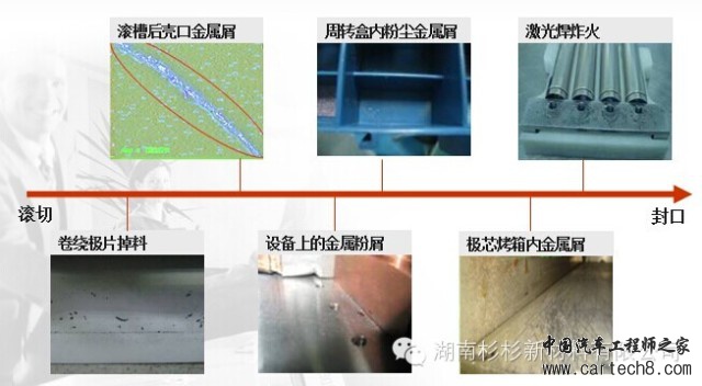

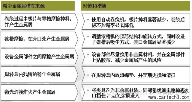

二、制程粉尘金属屑
1、制程中粉尘金属屑的潜在来源

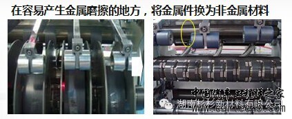

2、采取措施减少和消除粉尘金属屑

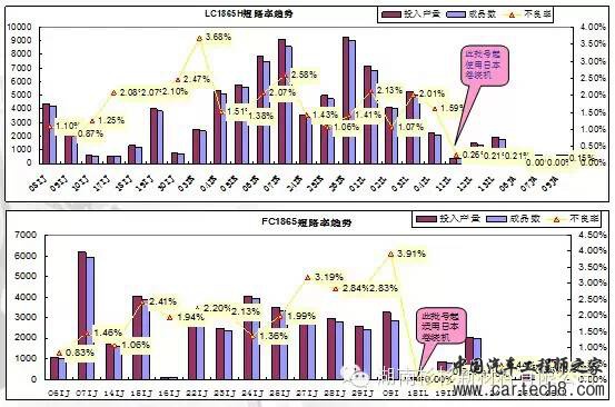

3、实例
使用自动卷绕机后,极片掉料显著改善:
使用自动卷绕机后,极芯短路率显著降低:

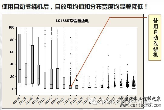

自动卷绕机对自放电的改善:
整个车间和产线的非金属化、5S行动:

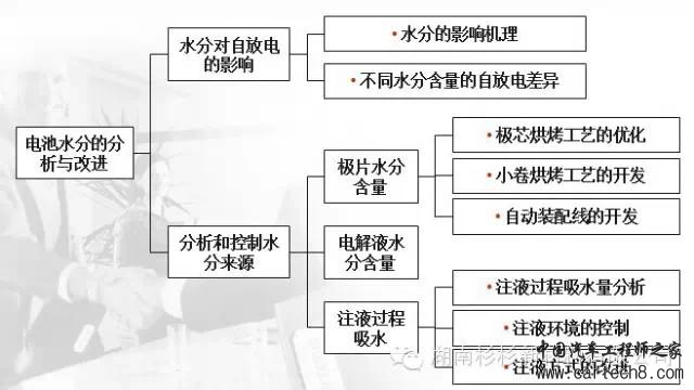

三、电池水分

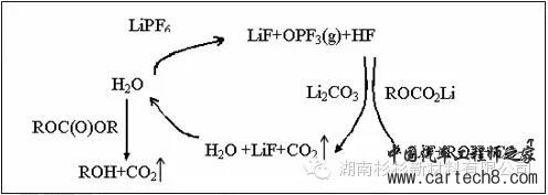

1、水分对自放电的影响机理
如上图,当电池中有H2O存在时,首先,其会与LiPF6反应,生产HF等腐蚀性气体;同时与溶剂等反应产生CO2等气体引起电池膨胀;HF会与电池中众多物质如SEI主要成分反应,破坏SEI膜;生成CO2和H2O等;CO2引起电池膨胀,重新生成的H2O又参与LiPF6、溶剂等反应;形成恶性链式反应!
SEI膜破坏的后果:
1)、溶剂进入石墨层中与LixC6反应,引起不可逆容量损失;
2)、破坏的SEI修复则要消耗Li+和溶剂等,进一步造成不可逆容量损失。

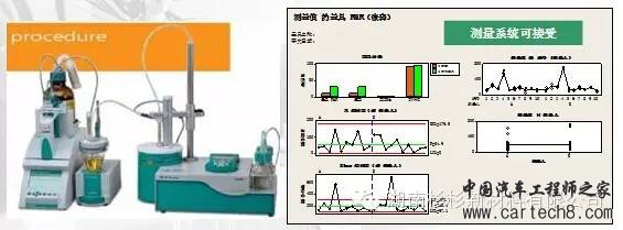

2、水分测量
固体水分测量方法的改进:
原有甲醇浸泡的测量方法的重复性和再现性都较差;并且测试周期长(浸泡24h),不可能用于在线控制。
改用卡氏加热炉+水分测定仪,准确性和精确性提高,MSA通过;测试时间约5分钟,适合用于在线监控。

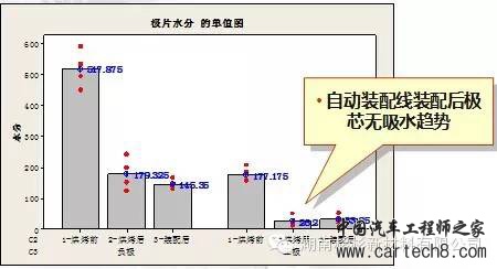

3、水分控制

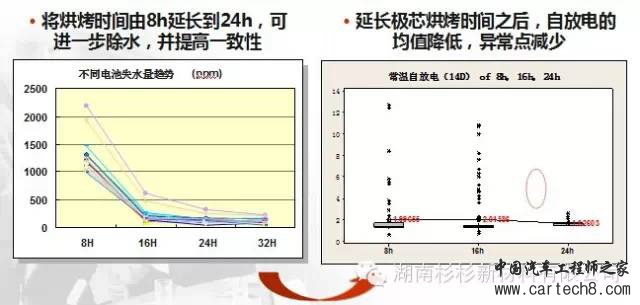

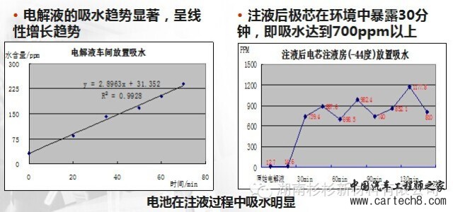

(1)优化极芯烘烤工艺,提高除水效果
(2)开发小卷烘烤工艺,提升除水效果

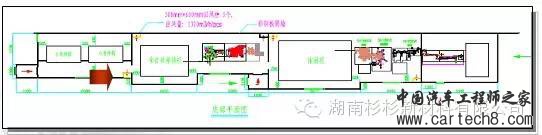

(3)建设自动装配线,减少极芯吸水
(4)控制电池注液过程中吸水

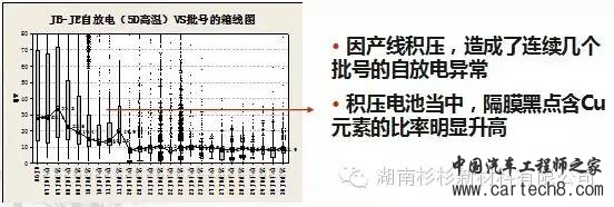

(5)优化制作流程,减少在制品积压

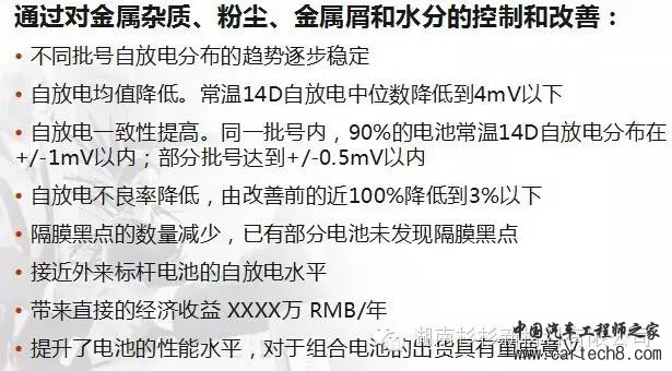

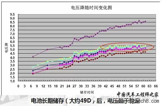

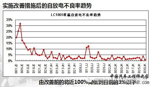

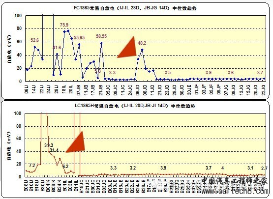

四、改善效果
1、电压趋于稳定
2、自放电不良率降
3、自放电趋势逐步稳定
4、自放电均值和中位数降低
