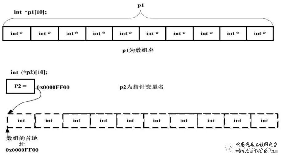

数组的大小在定义时就已经确定,无法改变,而指针可以随时指向不同的变量,从而实现动态变化。三、数组指针和指针数组的区别
指针数组:首先是一个数组,只不过数组的每个成员是一个指针变量。
数组指针:首先是一个指针,这个指针指向一个数组。
代码:
int *p1[10];  // 指针数组,[]的优先级大于*,p1是一个数组,数组的值是一个指针int (*p2)[10];  // 数组指针
对于指针数组,p1先和“[]”结合,构成一个数组的定义,数组名为p1,int *修饰的是数组的内容,即数组的每个元素。那么它本质是一个数组,这个数组里有10个指向int类型数据的指针。
对于数组指针,“()”的优先级比“[]”高,“*”和p2 构成一个指针的定义,指针变量名为p2,int 修饰的是数组的内容,即数组的每个元素。数组在这里并没有名字,是个匿名数组。那么它本质是一个指针,它指向一个包含10个int 类型数据的数组。
