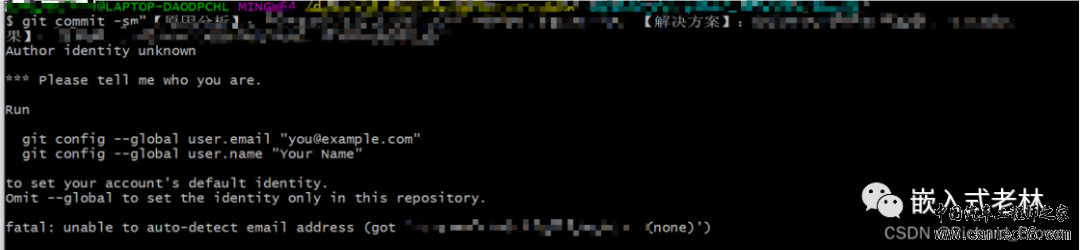

在安装完git,配置公钥成功后,就能clone代码了。但你要上传代码还是不行。commit的时候会提示没有检测到邮箱地址
git config --global报error:invalid keyw1.jpg

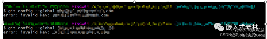

按照提示去执行的git config --global后面加邮箱地址,加用户名时报错invalid key疑惑:之前从来没遇到过执行这个命令配置失败的,目前也不清楚为啥会报这个错误,只是通过修改配置文件的方式去解决。有知道原因的读者还请评论区告知
git config --global报error:invalid keyw2.jpg

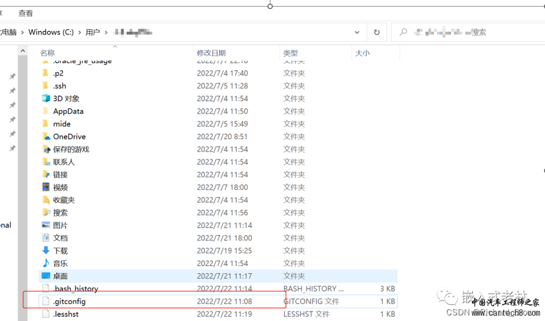

git config --global配置的是用户级别,对应的配置文件,在当前用户的目录下,即:C:\Users\XXX
git config --global报error:invalid keyw3.jpg

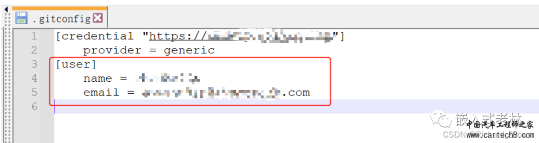

可打开配置文件,.gitconfig文件,手动添加用户名和邮箱地址,添加完保存即可
git config --global报error:invalid keyw4.jpg

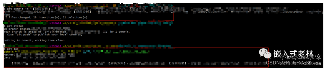

之后再commit就成功了,git log也能查看到提交的记录
git config --global报error:invalid keyw5.jpg

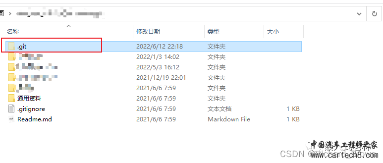

每clone一份代码都会有仓库的,git 仓库级别对应的配置文件是在当前仓库下的.git/config 注意:.git目录默认是隐藏的,在文件管理器中没打开显示隐藏文件是看不到的
git config --global报error:invalid keyw6.jpg

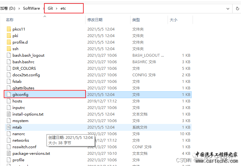

git系统级别,对应的配置文件是git安装目录下的 /etc/gitconfig
git config --global报error:invalid keyw8.jpg
