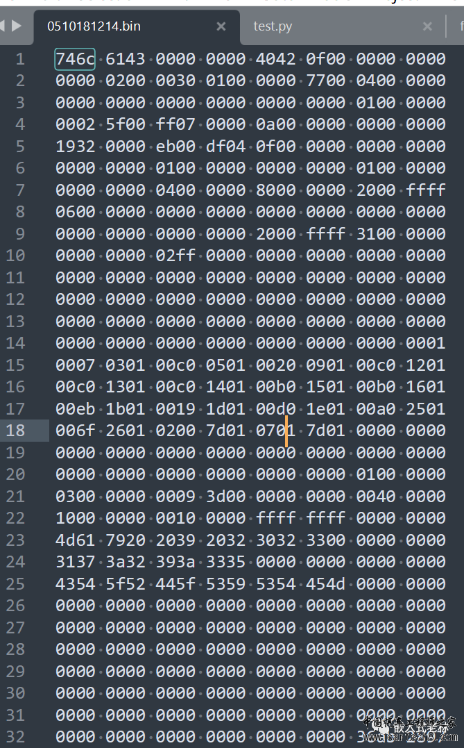

一、bin文件
1.1 简介
bin文件是一种二进制文件格式,通常用于存储固件程序。bin文件中的数据是按字节存储的,没有任何格式信息,存储的就是raw data,因此它们可以很容易地在芯片上进行烧录和执行,烧录的时候需要指定烧录地址。一般来说,使用bin文件的优点是速度快、体积小,但是不容易阅读和调试。
来看一个bin文件的格式

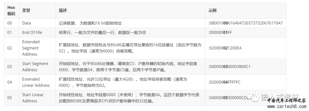

record type类型有如下几种:

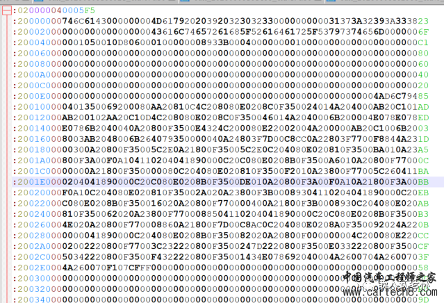

看一个实际的hex文件
第一行:0X02表示数据长度为2个字节,0X0000为地址,0X04表示记录类型为扩展线性地址,0X0005就是地址,高16位,那32位地址,就是0X50000,F5就是checksum,0X02 + 0X00 + 0X00 + 0X04 + 0X00 + 0X05 = 0X0B,求补码,取反再加一,得到0XF4 + 0X1 = 0XF5
第二行:0X20表示数据长度为32个字节,0X0000表示偏移地址,实际地址为0X50000 + 0X0000,0X00表示record type为数据,后面的就是实际的data,0X23就是校验和
最后一行::00000001FF
0X00,表示数据长度为0,0X0000 是数据在存储器中的地址,在结束文件中的地址是没有意义和可以忽略的。一个 0000 的地址是很典型的。0X01是记录类型,结束文件记录,0XFF就是0X01的补码

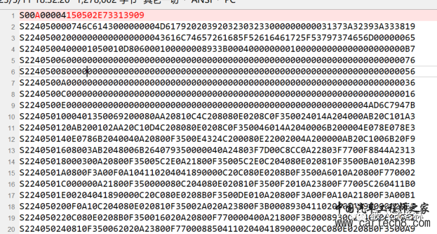

看一个s19格式的文件
第一行:S0表示S19文件的开始;0X0A表示当前记录行的长度,即10个字节;0X0000表示地址,这里没用,用0补位;0X4150502E733139表示文件名,ASCII码转成字符,就是APP.s19,0X09就是checksum,0XFF - (0X41 + 0X50 + 0X50  + 0X2E + 0X73 +0X31 + 0X39) = 0X09第二行:S2表示地址为3个字节,0X24表示当前这一行的记录长度为36;0X050000表示数据存放的地址;后面的就是32个字节的数据,0X19就是校验和后面的是一样的,以此类推

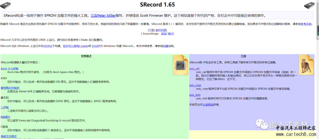

这里用到的转换工具为srec_cat,srec_cat 程序可用于将 EPROM 加载文件或部分 EPROM 加载文件连接在一起。因为它理解所有的输入和输出格式,所以它也可用于将文件从一种格式转换为另一种格式。
想详细了解srec_cat的请移步官网:https://srecord.sourceforge.net/

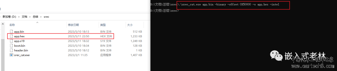

4.1 将bin文件转换成hex文件
命令介绍:执行srec_cat.exe,后面跟输入文件,-binary表示输入文件是bin文件,-offset表示存放数据的地址,-o表示输出output,后面跟输出的文件名,文件类型
.\srec_cat.exexxx.bin-binary-offset 0x50000-oxxx.hex-intel

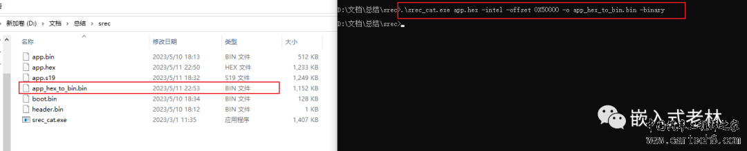

4.2 将hex文件转换成bin文件
.\srec_cat.exexxx.hex-intel-offset 0x50000-oxxx.bin-binary

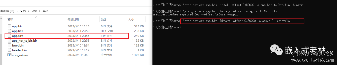

4.3 将bin文件转换成s19文件
.\srec_cat.exexxx.bin-binary-offset 0x50000-oapp.s19-Motorola
