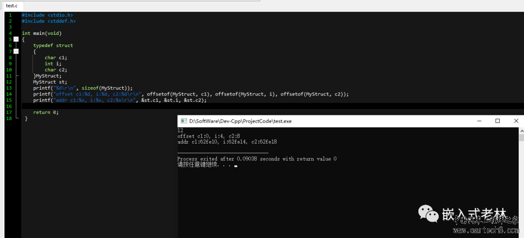

#include<stdio.h>#include<stddef.h>
intmain(void){typedefstruct  {char c1;int i;char c2;  }MyStruct;  MyStruct st;printf("%d\r\n", sizeof(MyStruct));printf("offset c1:%d, i:%d, c2:%d\r\n", offsetof(MyStruct, c1), offsetof(MyStruct, i), offsetof(MyStruct, c2));printf("addr c1:%x, i:%x, c2:%x\r\n", &st.c1, &st.i, &st.c2);
return0; }
运行结果,这个结构体占12个字节
先来介绍一下offsetof()这个宏,如果想知道结构体的某个成员相对于结构体的首地址的偏移量,可通过这个宏获取,这个宏在头文件stddef.h中。我们看到结构体中的成员c1,i,c2分别相对于结构体的首地址偏移0,4,8

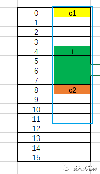

解释:c1按1字节对齐,但i为int类型,按4字节对齐,所以不能紧跟其后,i的地址要为4的整数倍,所以在c1后空出了3字节开始存放,c2为1字节对齐,紧跟在i后面即可,这样算的话,总字节数为9,但结构体的总大小要为最大对齐数的整数倍,这个结构体的最大对齐数就是4,所以得在c2的后面再补3个字节,所以这个结构体就占用了12字节。
假设下图左边那一列是变量存放的地址,右边是存放的变量

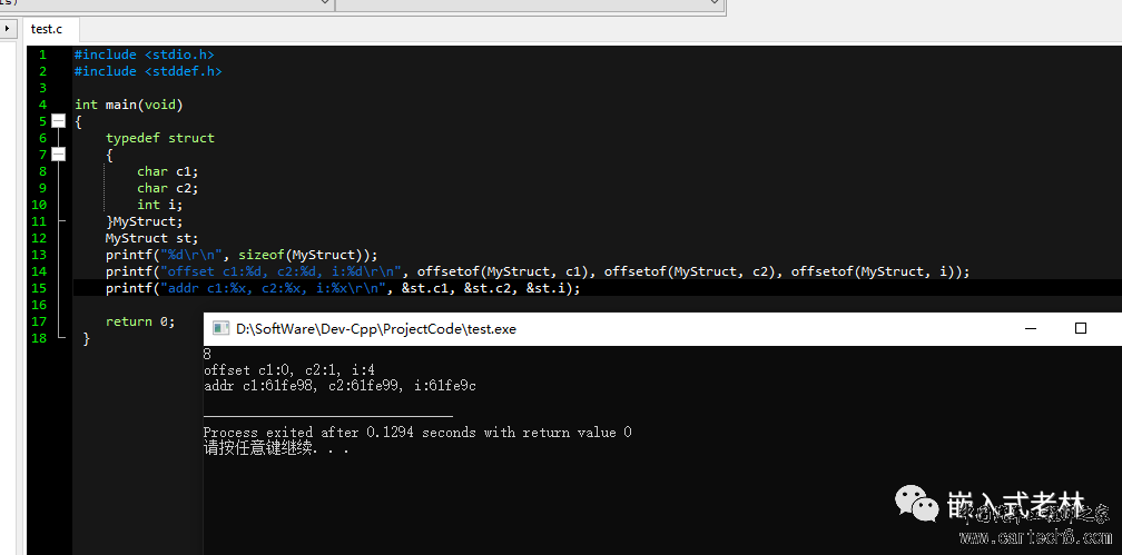

intmain(void){typedefstruct  {char c1;char c2;int i;  }MyStruct;  MyStruct st;printf("%d\r\n", sizeof(MyStruct));printf("offset c1:%d, c2:%d, i:%d\r\n", offsetof(MyStruct, c1), offsetof(MyStruct, c2), offsetof(MyStruct, i));printf("addr c1:%x, c2:%x, i:%x\r\n", &st.c1, &st.c2, &st.i);return0; }
运行结果:
解释:c1和c2分别按1字节对齐,所以c2紧跟c1后面,i按4字节对齐,所以空2个字节,再存放i。那么整个结构体大小为8字节,也满足是最大对齐数的整数倍。
实际上,这两个例子不管是32bit还是64bit的系统,结果都是一样的,因为char类型和int类型在32bit和64bit系统中,占用的空间是一样的。当然了,最好是在使用前先用sizeof测一下每种类型在当前环境中占用的大小。

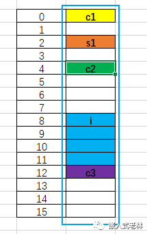

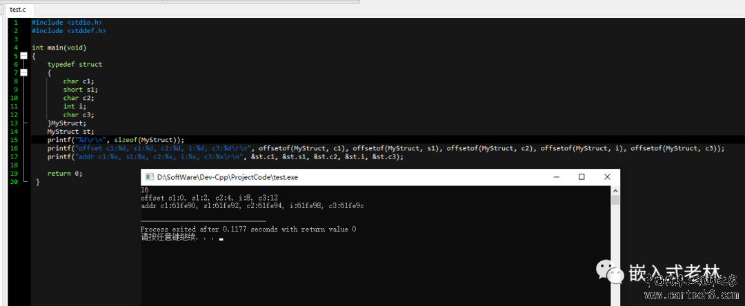

intmain(void){typedefstruct  {char c1;short s1;char c2;int i;char c3;  }MyStruct;  MyStruct st;printf("%d\r\n", sizeof(MyStruct));printf("offset c1:%d, s1:%d, c2:%d, i:%d, c3:%d\r\n", offsetof(MyStruct, c1), offsetof(MyStruct, s1), offsetof(MyStruct, c2), offsetof(MyStruct, i), offsetof(MyStruct, c3));printf("addr c1:%x, s1:%x, c2:%x, i:%x, c3:%x\r\n", &st.c1, &st.s1, &st.c2, &st.i, &st.c3);return0; }
运行结果:
解释:c1为1字节对齐,s1为2字节对齐,地址要为2的整数倍,所以不能紧跟c1后面,得从2开始,c2是1字节对齐,i为4字节对齐,不能从地址5开始存放,否则CPU访问的时候需要很多次,甚至可能会出错。所以要在c2后空出3字节,i从地址8开始,c3为1字节对齐,紧跟其后即可,累加起来为13个字节,结构体总大小又要为最大对齐数整数倍,所以该结构体大小为16

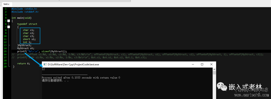

那么,将同种类型的成员都放在一起,又占用了多少空间呢?
实际结果:

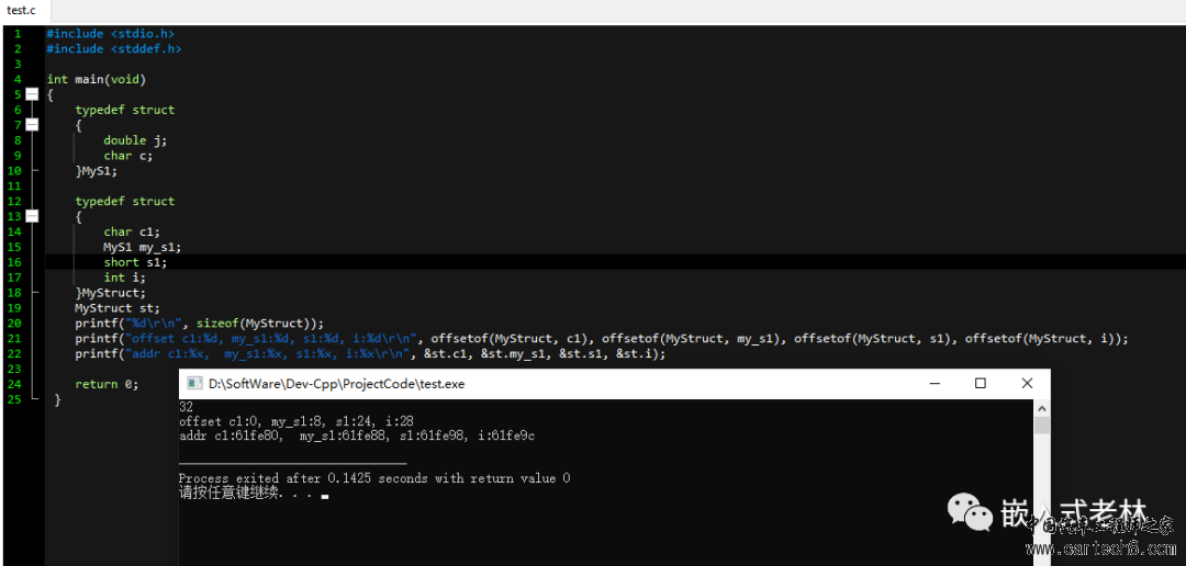

那么将嵌套结构体中的int类型改成double类型,又是多少呢?

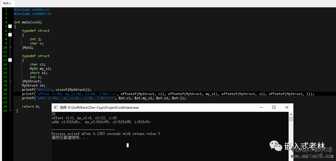

intmain(void){typedefstruct  {double j;char c;  }MyS1;typedefstruct  {char c1;    MyS1 my_s1;short s1;int i;    }MyStruct;  MyStruct st;printf("%d\r\n", sizeof(MyStruct));printf("offset c1:%d, my_s1:%d, s1:%d, i:%d\r\n", offsetof(MyStruct, c1), offsetof(MyStruct, my_s1), offsetof(MyStruct, s1), offsetof(MyStruct, i));printf("addr c1:%x,  my_s1:%x, s1:%x, i:%x\r\n", &st.c1, &st.my_s1, &st.s1, &st.i);return0; }
运行结果:
这个我就不带着大家一步一步算了,自己算一下,看下你学会了没

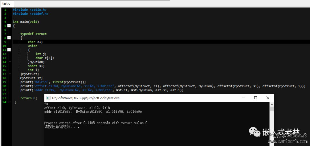

intmain(void){typedefstruct  {char c1;union    {int j;char c[8];    }MyUnion;short s1;int i;    }MyStruct;  MyStruct st;printf("%d\r\n", sizeof(MyStruct));printf("offset c1:%d, MyUnion:%d, s1:%d, i:%d\r\n", offsetof(MyStruct, c1), offsetof(MyStruct, MyUnion), offsetof(MyStruct, s1), offsetof(MyStruct, i));printf("addr c1:%x,  MyUnion:%x, s1:%x, i:%x\r\n", &st.c1, &st.MyUnion, &st.s1, &st.i);return0; }
解释:这里要注意一点就是,联合体的各成员共用一块内存空间,并且同时只有一个成员可以得到这块内存的使用权(对该内存的读写),各变量共用一个内存首地址。
运行结果:

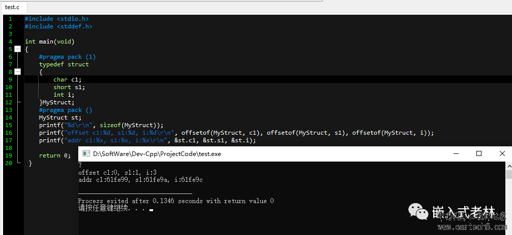

intmain(void){#pragma pack (1)typedefstruct  {char c1;short s1;int i;    }MyStruct;#pragma pack ()  MyStruct st;printf("%d\r\n", sizeof(MyStruct));printf("offset c1:%d, s1:%d, i:%d\r\n", offsetof(MyStruct, c1), offsetof(MyStruct, s1), offsetof(MyStruct, i));printf("addr c1:%x, s1:%x, i:%x\r\n", &st.c1, &st.s1, &st.i);return0; }
运行结果:
因为已经设定了按1字节对齐,所以就是,c1为1字节,s1为2字节,i 为2字节,加起来就是 7 字节。

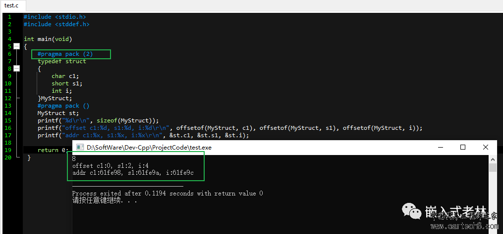

改成按2字节对齐又是多少呢?
实际就是c1后面再空了一个字节
