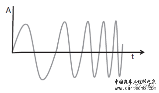

    Chrip信号的时域图

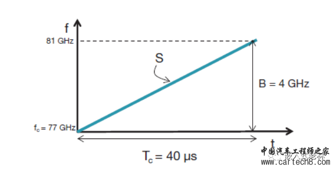

    ? 线性调频脉冲的特征在于起始频率 (fc)、带宽 (B) 和持续时间(TC)。
    ? 线性调频脉冲的斜率(S) 定义线性调频脉冲上升的速率。在此示例中,线性调频脉冲在 40us 内扫描 4GHz 的带宽,对应于 100MHz/us 的斜率

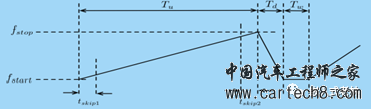

    看一下chirp信号实际的波形
    起始频率,如下图所示,fstart,单位:GHz
    停止频率,如下图所示,fstop,单位:GHz
    chirp上升时间,如下图所示的Tu,单位是us;上升时间受PLL斜率限制,4G模式:最大上升斜率 -250MHz/us; 1G模式:最大斜率 -50MHz/us
    chirp下降时间,如下图所示的Td,单位是us;下降时间受PLL斜率限制,4G模式:最大斜率 -400MHz/us; 1G模式:最大斜率 -70MHz/us
    chirp周期,单位us,Tu + Td + Tw

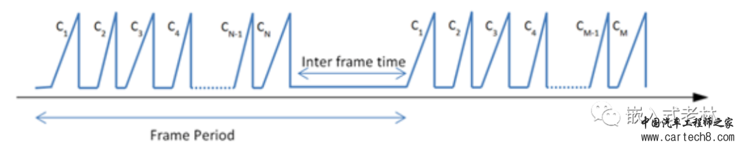

    一个frame由多个chirp组成,如下图所示
