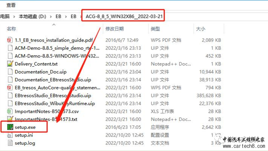

接下来介绍MCAL配置工具EB Tresos的安装

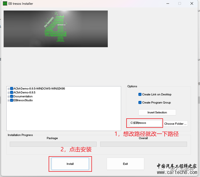

双击安装即可
安装路径可改成你想安装的路径,不想改则用默认的即可。等待安装完成即可。

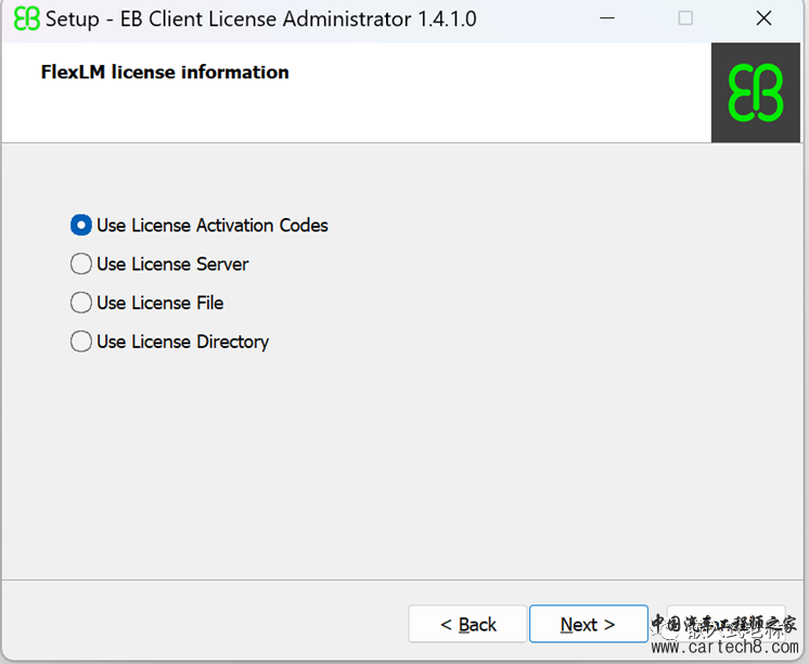

二、EB_Client_License_Administrator安装
这个是用来激活EB Tresos的
双击安装即可
一直点击next安装即可,到选择license的时候,也是选默认配置,用license activation code,安装完成后,点击finish即可

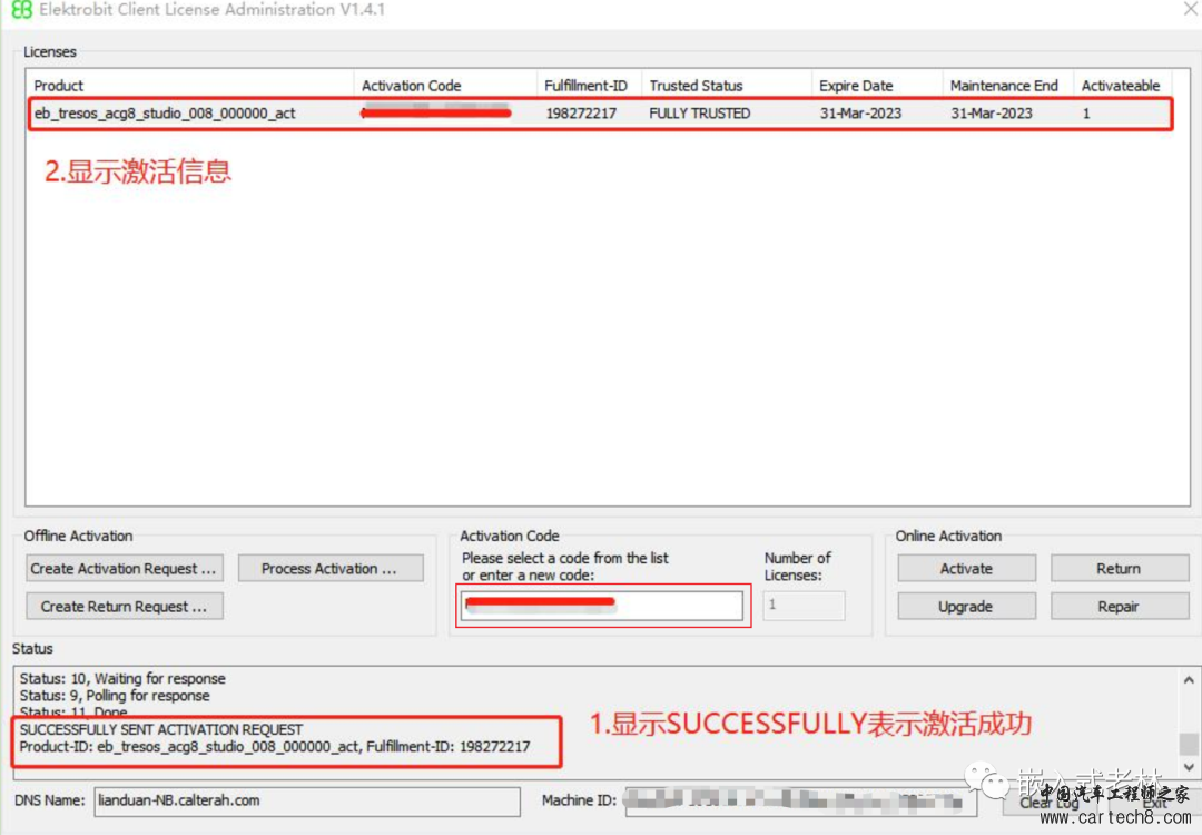

三、激活EB Tresos
打开Client_License_Administrator
把activation code复制过去,然后激活即可,激活码公司项目组会提供。
激活成功后,就可以使用了
如果激活失败了,看一下输入激活码的前面是否多了一个 '-',默认前面会有这个,输入激活码前删掉这个'-',防止激活失败。细心一点就能发现这个细节。

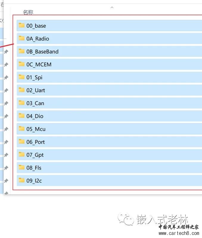

四、复制插件到EB Tresos中
没有插件的话,在打开工程的时候,会报很多模块找不到的错误。就简单理解为用KEIL的时候,要选择对应的芯片库一样。
最后把plugins中的文件夹拷贝到EBtresos安装路径中的plugins
