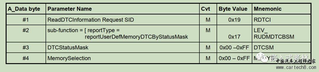

二、数据格式
2.1 请求报文格式
19服务可以说是UDS里面最复杂的一个服务了,子功能有27个(0X01~0X19、0X42、0X55),其请求格式前两个字节都是服务ID和子功能,后面部分会因子功能的不同,稍有不同。详细的格式如下:
格式1:
[SID] + [sub-function] + [DTCStatusMask]
格式2:
[SID] + [sub-function] + [DTCMaskRecord] + [DTCSnapshotRecordNumber]

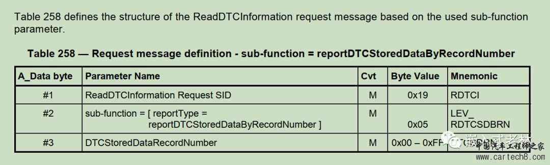

格式3:
[SID] + [sub-function] + [DTCStoredDataRecordNumber]
格式4:
[SID] + [sub-function] + [DTCMaskRecord] + [DTCExtDataRecordNumber]

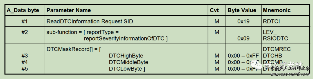

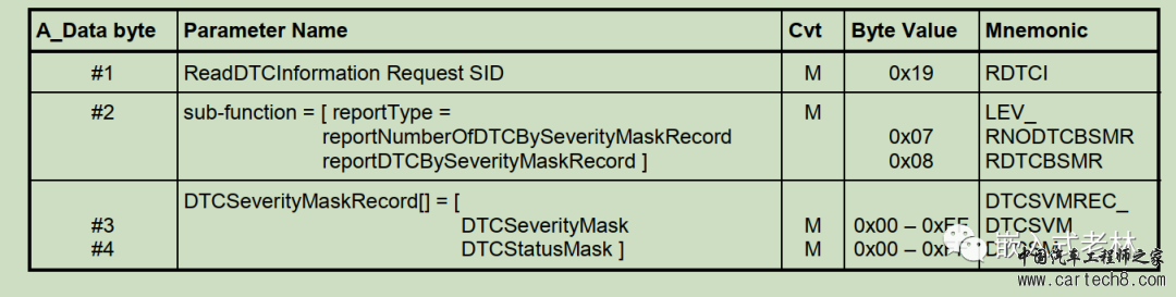

格式5:
[SID] + [sub-function] + [DTCSeverityMaskRecord]
格式6:

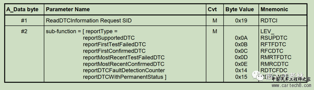

格式7:

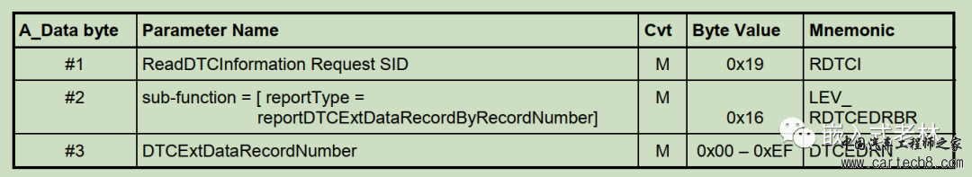

格式8:
[SID] + [sub-function] + [DTCExtDataRecordNumber]
格式9:
[SID] + [sub-function] + [DTCStatusMask] + [MemorySelection]

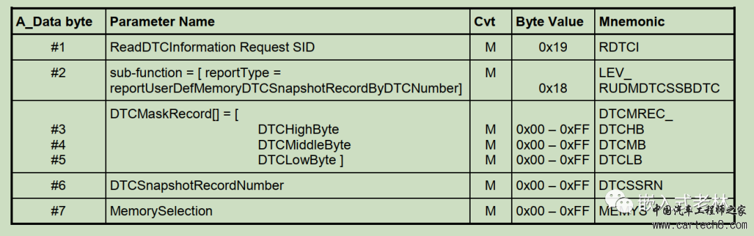

格式10:
[SID] + [sub-function] + [DTCMaskRecord] + [DTCSnapshotRecordNumber] + [MemorySelection]

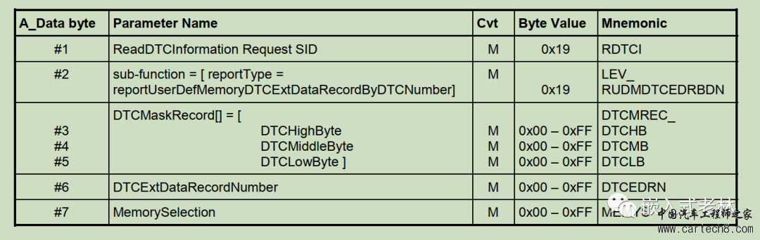

格式11:
[SID] + [sub-function] + [DTCMaskRecord] + [DTCExtDataRecordNumber] + [MemorySelection]

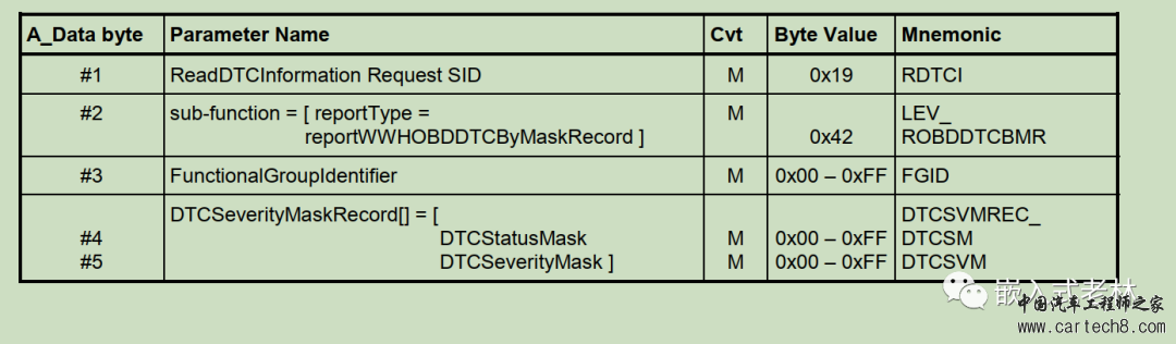

格式12:
[SID] + [sub-function] + [FunctionalGroupIdentifier] + [DTCSeverityMaskRecord]

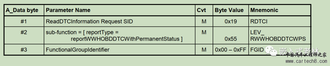

格式13:

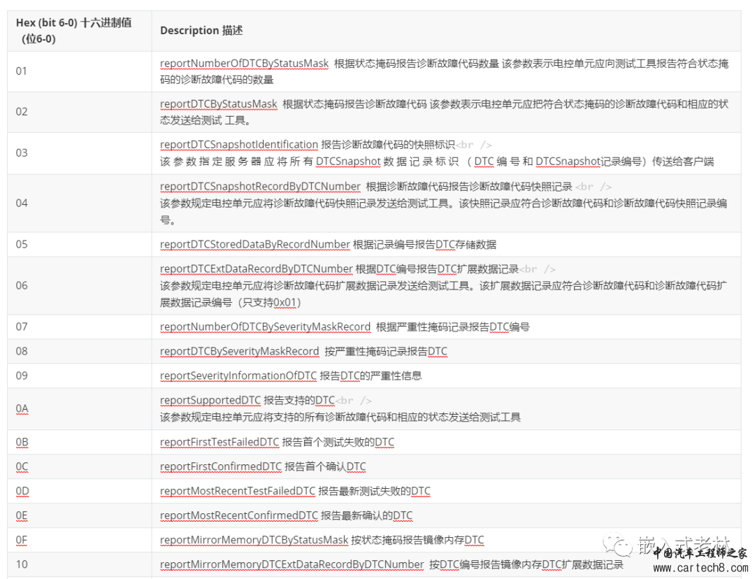

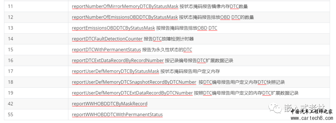

2.2 子功能介绍
19服务支持的子功能如下,看到这么多的子功能,是不是都吓怕了,都不太想看了,没事的,一般工作中不会都用到,常用的子功能就01,02,04,06,0A,后面介绍一下这几个常用的子功能

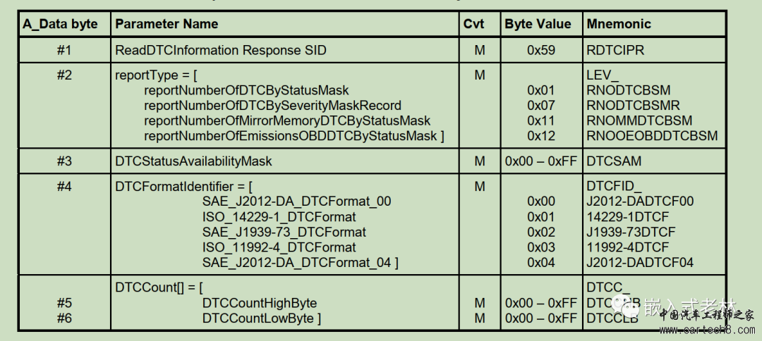

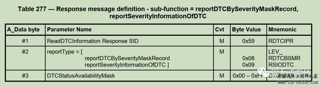

2.3 肯定响应报文格式
肯定响应的格式和其他服务有点不太一样,19服务的肯定响应格式很多,取决于请求响应的子功能是什么类型
格式1:
[SID + 0X40] + [reportType] + [DTCStatusAvailabilityMask] + [DTCFormatIdentifier] + [DTCCount]

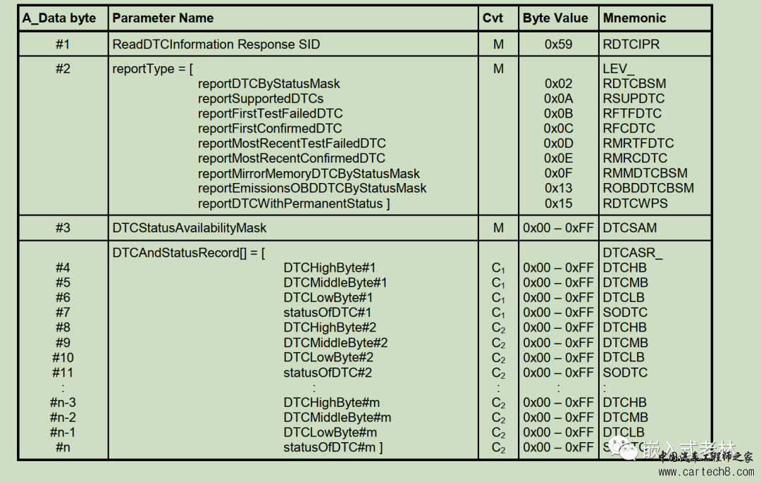

格式2:
[SID + 0X40] + [reportType] + [DTCStatusAvailabilityMask] + [DTCAndStatusRecord]

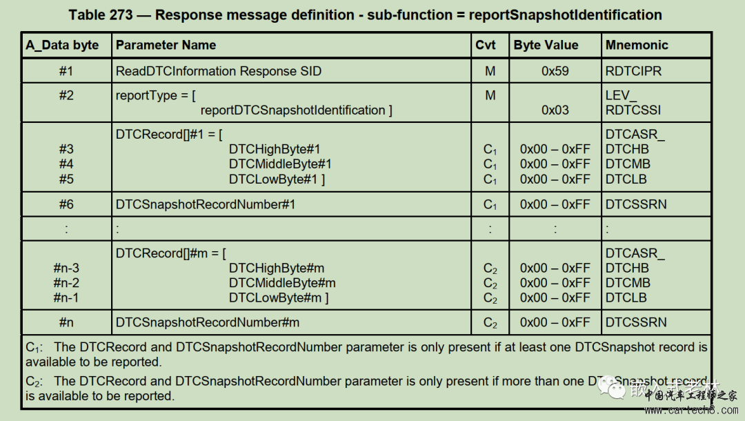

格式3:
[SID + 0X40] + [reportType] + [DTCRecord#1] + [DTCSnapshotRecordNumber#1] + [DTCRecord#m] + [DTCSnapshotRecordNumber#m]
这里解释一下DTCRecord#1和 DTCSnapshotRecordNumber#1,表示当DTC快照记录只有一个时才会出现,而DTC快照记录有多个时,用DTCRecord#m和 DTCSnapshotRecordNumber#m表示。

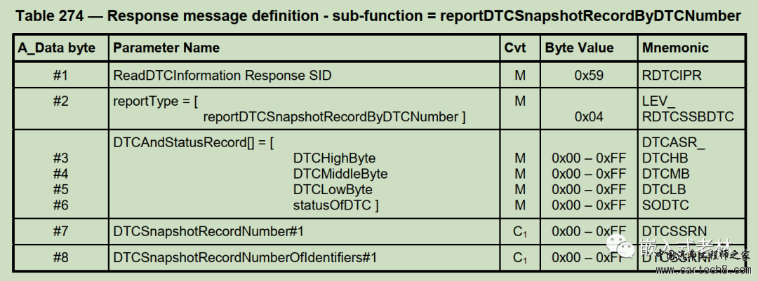

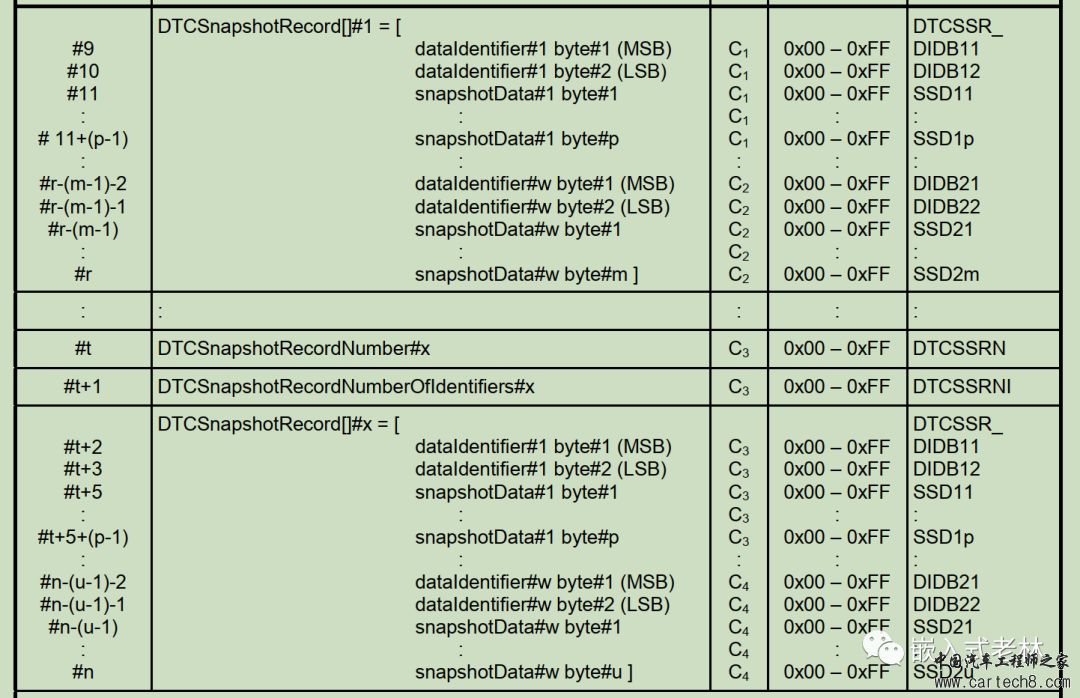

格式4:
[SID + 0X40] + [reportType] + [DTCAndStatusRecord] + [DTCSnapshotRecordNumber#1] + [DTCSnapshotRecordNumberOfIdentifiers#1] + [DTCSnapshotRecord#1] + [DTCSnapshotRecordNumber#x] + [DTCSnapshotRecordNumberOfIdentifiers#x] + [DTCSnapshotRecord#x]

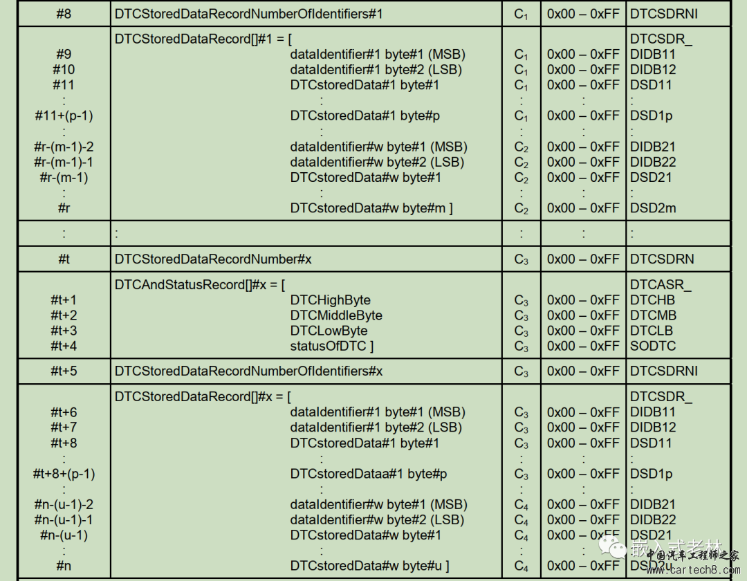

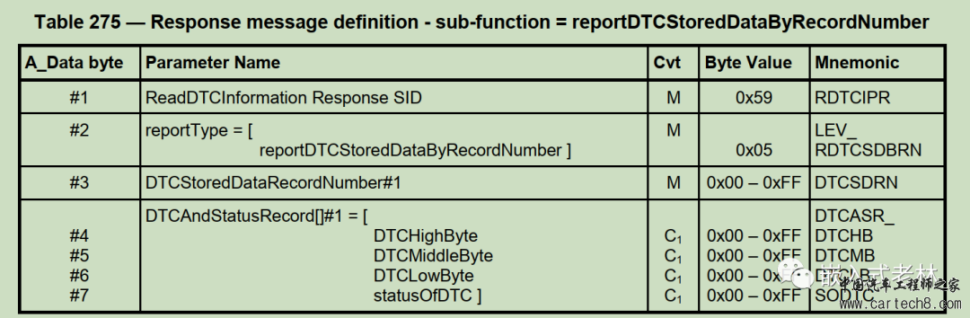

格式5:
[SID + 0X40] + [reportType] + [DTCStoredDataRecordNumber#1] + [DTCAndStatusRecord#1] + [DTCStoredDataRecordNumberOfIdentifiers#1] + [DTCStoredDataRecord#1] + [DTCStoredDataRecordNumber#x] + [DTCAndStatusRecord#x] + [DTCStoredDataRecordNumberOfIdentifiers#x] + [DTCStoredDataRecord#x]

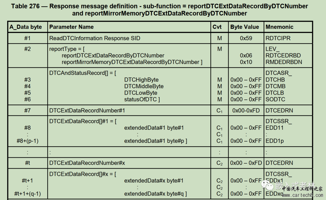

格式6:
[SID + 0X40] + [reportType] + [DTCAndStatusRecord] + [DTCExtDataRecordNumber#1] + [DTCExtDataRecord#1] + [DTCExtDataRecordNumber#x] + [DTCExtDataRecord#x]

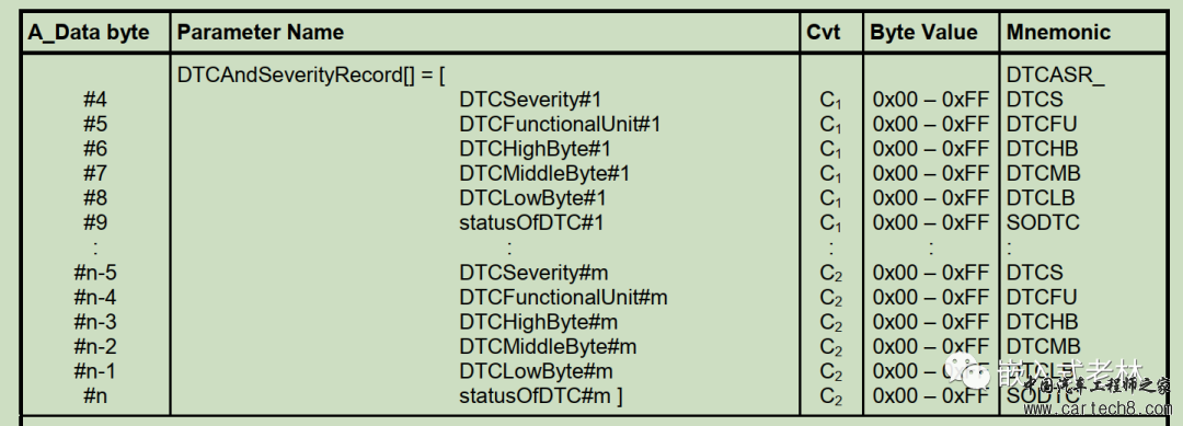

格式7:
[SID + 0X40] + [reportType] + [DTCStatusAvailabilityMask] + [DTCAndSeverityRecord]

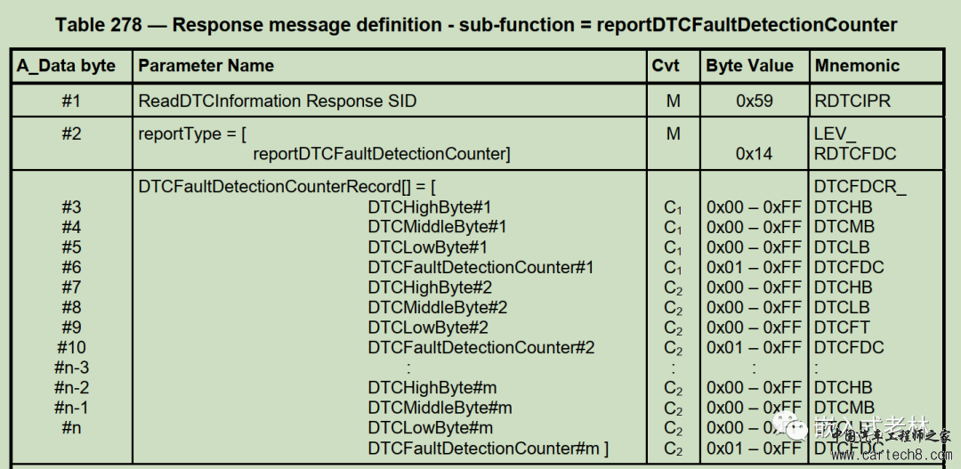

格式8:
[SID + 0X40] + [reportType] + [DTCFaultDetectionCounterRecord]

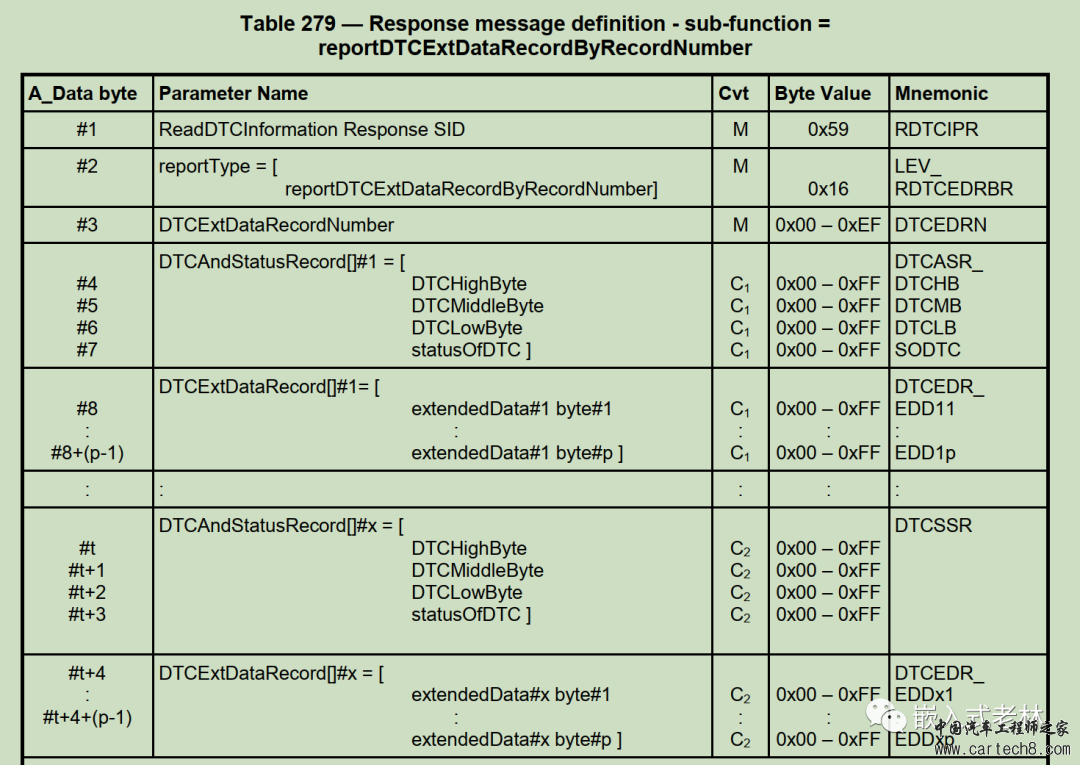

格式9:
[SID + 0X40] + [reportType] + [DTCExtDataRecordNumber] + [DTCAndStatusRecord#1] + [DTCExtDataRecord#1] + [DTCAndStatusRecord#x] + [DTCExtDataRecord#x]

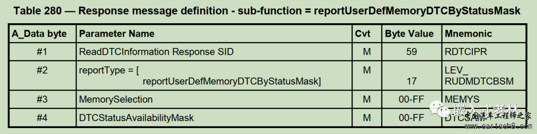

格式10:
[SID + 0X40] + [reportType] + [MemorySelection] + [DTCStatusAvailabilityMask] + [DTCAndStatusRecord]

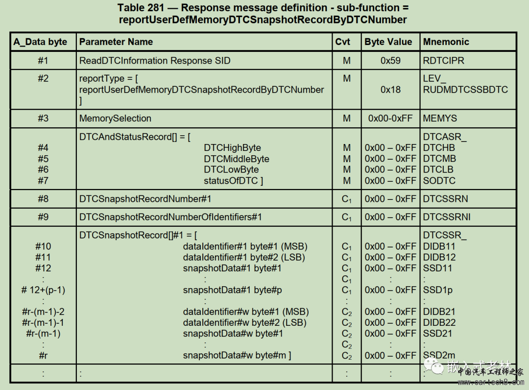

格式11:
[SID + 0X40] + [reportType] + [MemorySelection] + [DTCAndStatusRecord] + [DTCSnapshotRecordNumber#1] + [DTCSnapshotRecordNumberOfIdentifiers#1] + [DTCSnapshotRecord#1] + [DTCSnapshotRecordNumber#x] + [DTCSnapshotRecordNumberOfIdentifiers#x] + [DTCSnapshotRecord#x]

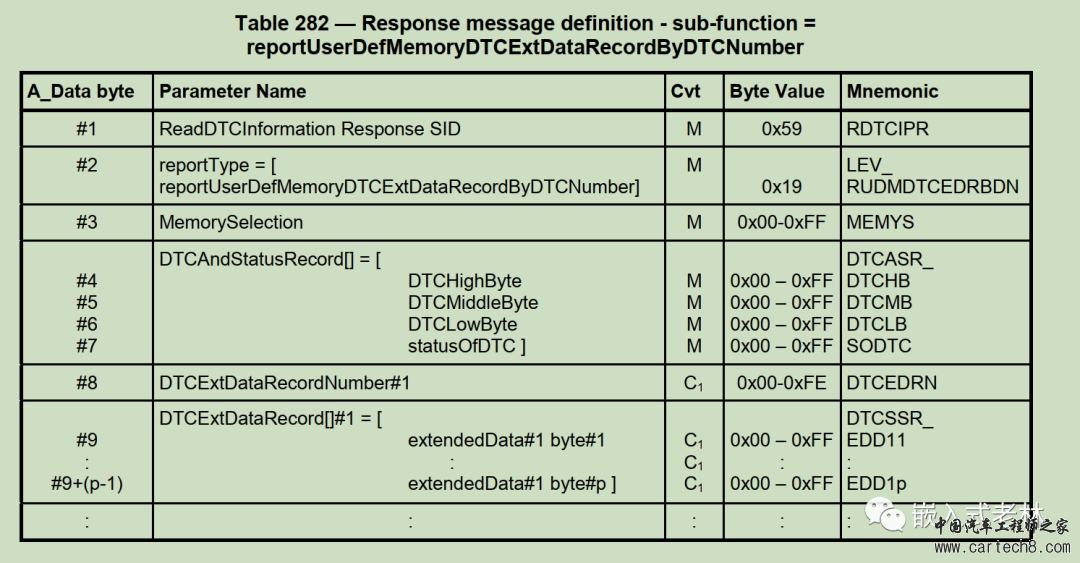

格式12:
[SID + 0X40] + [reportType] + [MemorySelection] + [DTCAndStatusRecord] + [DTCExtDataRecordNumber#1] + [DTCExtDataRecord#1] + [DTCExtDataRecord#x]

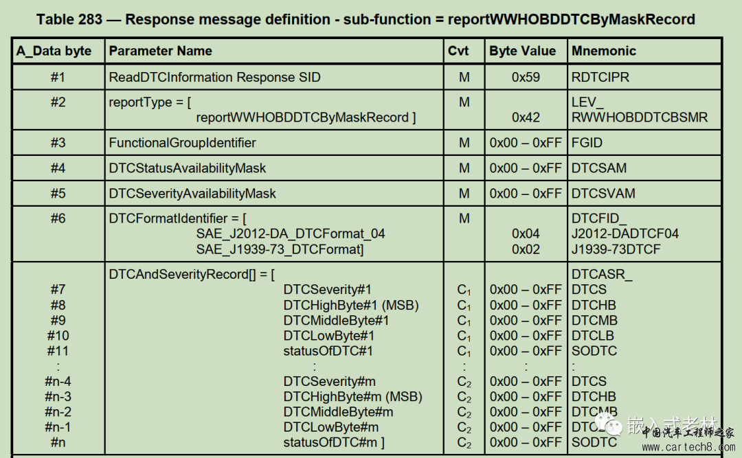

格式13:
[SID + 0X40] + [reportType] + [FunctionalGroupIdentifier] + [DTCStatusAvailabilityMask] + [DTCSeverityAvailabilityMask] + [DTCFormatIdentifier] + [DTCAndSeverityRecord]

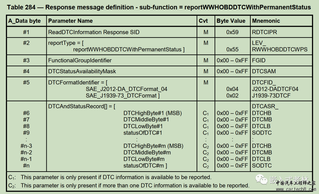

格式14:
[SID + 0X40] + [reportType] + [FunctionalGroupIdentifier] + [DTCStatusAvailabilityMask] + [DTCFormatIdentifier] + [DTCAndStatusRecord]

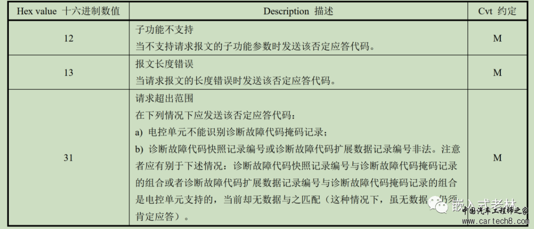

2.4 否定响应报文格式
否定响应的格式和其他服务也是一样的,很简单
格式:[0X7F] + [SID] + [NRC]
支持的NRC

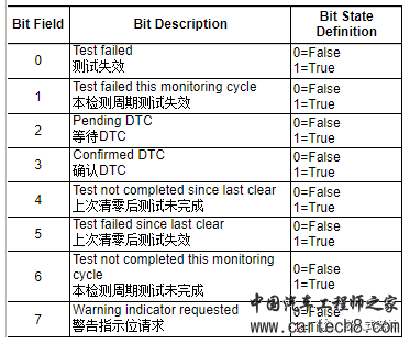

2.5 状态掩码
状态掩码由八个DTC状态位组成,占一字节。不是所有的bit都支持,具体看客户需求,一般诊断调查表中会给出具体支持哪些bit

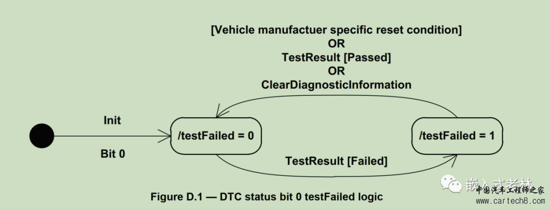

bit0:testFailed
“0” = DTC测试的最新结果表明未检测到故障。
“1” = DTC测试的最新结果表明检测到故障。
最近一次执行test的结果,test失败置1,但是它不一定被ECU存储到EEprom中;只有当bit2或bit3被置1时DTC才会被存储。test通过或者清除了DTC则置0

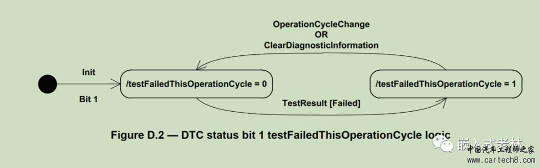

bit1:testFailedThisMonitoringCycle
“0” = 当前测试周期内,DTC测试的结果表明未检测到故障或清除了DTC信息。
“1” = 当前测试周期内,DTC测试的结果表明检测到故障。
当新的检测循环开始时,或调用了14服务后,这个位需要置0。如果该位置1,那么一直保持置1状态直到新的检测循环开始,因此bit1可以理解为当前DTC

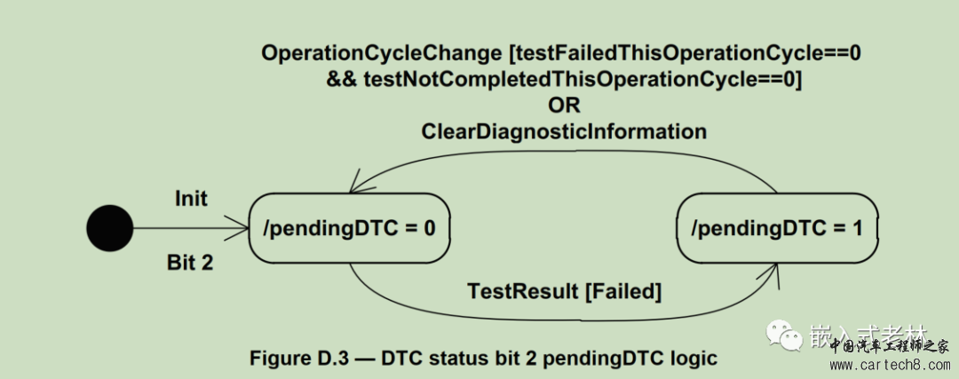

bit2:pendingDTC
“0” = 在完成测试且未检测到故障的操作循环后或调用ClearDiagnosticInformation服务时,该位应设置为0。
“1” = 如果在当前操作循环中检测到故障,则该位应设置为1并锁定。
DTC并不是一达到触发位就会被报出来的,而是故障出现一段时间后才会被确认,而中间的这个状态就用bit2位来表示,bit2位其实是表示DTC处于testFailed和confirmedDTC之间的一个状态,因此bit2位又可被称为待定DTC。当某个DTC刚达到判定条件的时候,bit2被置1,若一段时间后故障条件不满足了,则bit2置0;若一段时间后故障仍然存在,那么bit3就要置1了。

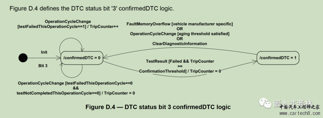

bit3:confirmedDTC
“0” = 自上次调用ClearDiagnosticInformation后,或在满足故障诊断码的老化条件(或由于故障记忆溢出而清除了故障诊断码)后,从未确认过故障诊断码。
“1” = 自上次调用ClearDiagnosticInformation后至少确认一次的DTC,且尚未满足老化标准
当bit3置1时,说明故障已经发生了一段时间,也就是bit2至少有一次被置1了。需要注意的是,bit3置1的时候,DTC被存储在EEprom中,但并不代表现在故障还存在,可理解为历史故障。

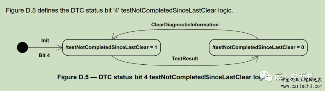

bit4:testNotCompletedSinceLastClear
“0” = 自上次清除诊断信息以来,DTC测试至少返回一次测试结果(无论通过或失败)。
“1” = 自上次清除诊断信息后,DTC测试尚未运行到完成。
不是所有的DTC测试都是从上电就开始,所以该位用来表示上次调用14服务清除诊断消息后,是否进行过完整的test。如果进行了完整的test,无论结果如何,都置0,否则置1。

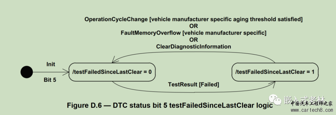

bit5:testFailedSinceLastClear
“0” = 自上次清除诊断信息后,DTC测试未显示失败结果。如果满足老化阈值或发生故障记忆溢出,则车辆制造商应负责将该位重置为零(“0”)。
“1” = 自上次清除诊断信息以来,DTC测试至少返回一次失败结果。
该位表示在上次调用14服务清除后DTC后,若test DTC未进行测试或者测试了但结果是pass时置0,如果test运行完成并且返回结果为fail,那么该位置1。在调用14服务清除DTC后需要置0。bit4和bit5通常一起使用。

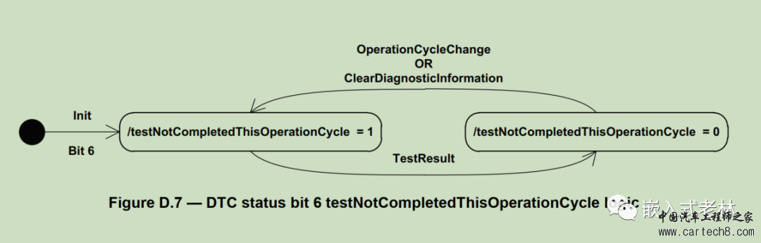

bit6:testNotCompletedThisOperationCycle
bit6表示在当前检测循环周期过程中DTC test是否完成,若完成了置0;未完成,或调用ClearDiagnosticDTC,需要置1。

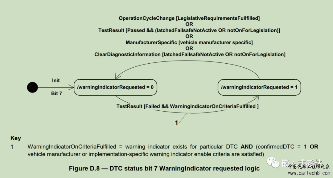

bit7:warningIndicatorRequested
该位报告警告指示,比如说仪表盘上的警示灯等。但不是所有的DTC都会有警告指示,如果没有和DTC相关的警告存在,该位应置0;
如果该DTC有相关警告指示,bit3置1的时候,bit7也要置1。在调用14服务清除DTC后需要置0

回顾一下19 01的请求格式和正响应格式:
请求格式:[SID] + [sub-function] + [DTCStatusMask]
正响应格式:[SID + 0X40] + [reportType] + [DTCStatusAvailabilityMask] + [DTCFormatIdentifier] + [DTCCount]

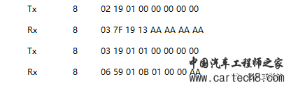

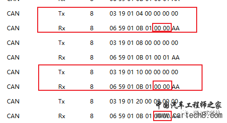

下面例子的DTC状态可用掩码为0B
第一个回复的是否定响应,NRC为13,长度错误,因为项目代码中,会先判断长度是否为3,也就是SID + sub-function + DTCStatusMask,长度不为3则直接回复NRC
第二个发送的请求是:03 19 01 01,后面的4个字节是上位机的填充位。状态掩码为01 ,表示测试失败,如果有测试失败的DTC产生,且和支持的状态掩码相匹配,则收到的正响应里面DTCCount的值就不为0

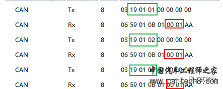

来看一个产生了DTC的例子:
这是产生了过压故障时,通过19 01读取的结果,可以看到红框两个字节的值为1,就产生了1个故障,而且和状态掩码也匹配

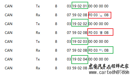

3.2 子功能02
根据状态掩码报告诊断故障代码:
红框中的前3个字节为过压的诊断故障码,最后一个字节0B为DTC的状态

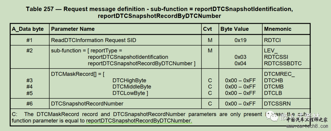

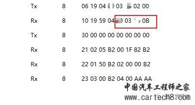

根据诊断故障代码报告诊断故障代码快照记录:
回顾一下请求格式:
即F0 03 16是DTCMaskRecord,即DTC;02是DTC快照记录编号

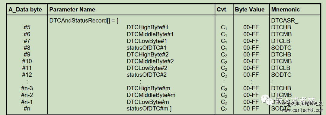

回复的正响应格式:
DTCAndStatusRecord:红框里面的,即DTC和DTC的状态
DTCSnapshotRecordNumber:02
后面的就是快照记录信息

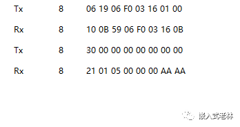

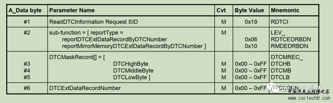

3.4 子功能06
请求格式:[SID] + [sub-function] + [DTCMaskRecord] + [DTCExtDataRecordNumber]
DTCMaskRecord:这个就是由DTC的三个字节组成,此处为F0 03 16
DTCExtDataRecordNumber:01
响应格式:[SID + 0X40] + [reportType] + [DTCAndStatusRecord] + [DTCExtDataRecordNumber#1] + [DTCExtDataRecord#1] + [DTCExtDataRecordNumber#x] + [DTCExtDataRecord#x]
DTCAndStatusRecord:F0 03 16 0B
DTCExtDataRecord:05 00 00 00

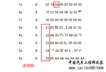

3.5 子功能0A
报告支持的DTC,在支持的状态掩码0B后面,都是DTCAndStatusRecord即支持的DTC和DTC的状态
