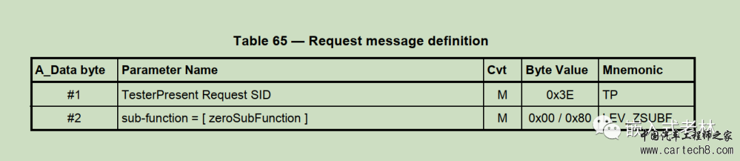

    数据格式
    请求报文
    格式很简单,就两个字节,【SID】+ 【sub-function】

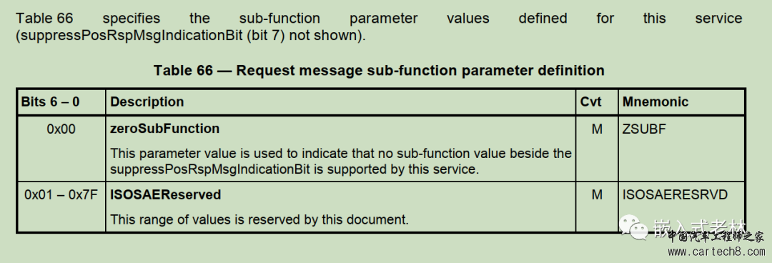

    子功能
    子功能为0X00的话,没有什么特殊的含义
    0X80:抑制正响应,表示如果是肯定响应的话,服务端就不用回复了

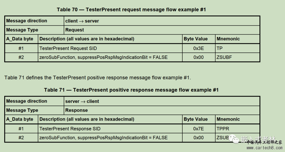

    响应报文
    分两种情况:无抑制正响应和抑制正响应
    无抑制正响应,则直接按标准格式回复就好
    【SID + 0X40】+ 【sub-function】

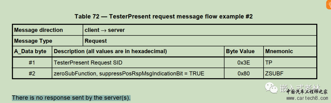

    抑制正响应,则服务端不会有任何回复,不响应
    控制正响应,主要是为了减少不必要的带宽,因为有些服务是由功能寻址发出来的,而功能寻址是广播的方式发送的,所有节点都进行响应,那同时就会有很多响应报文发出来,占用总线带宽,而这些响应又是可有可无。所以,ECU在接收到抑制正响应位是1的请求报文时,如果回复的是肯定响应,就不需要回复了(否定响应是需要回复的)
