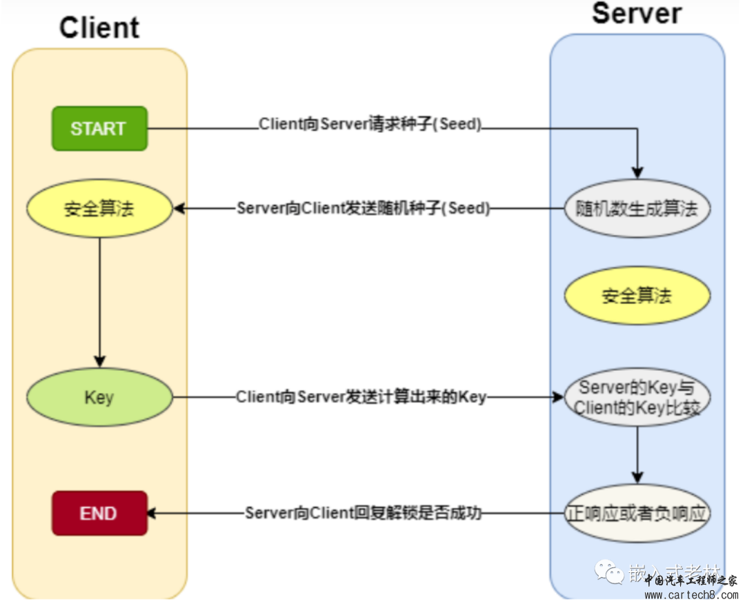

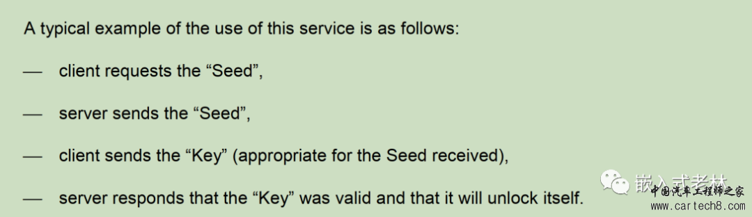

我们来看看官方文档ISO14299-1是如何介绍的
    客户端向服务端请求种子;服务端向客户端发送随机种子;Client基于接收到来自Server的随机种子计算出对应的Key并发送给到Server;Server接受来自Client算出来的Key并与内部算出的Key比较,如果一致则解锁成功,否则解锁不成功;

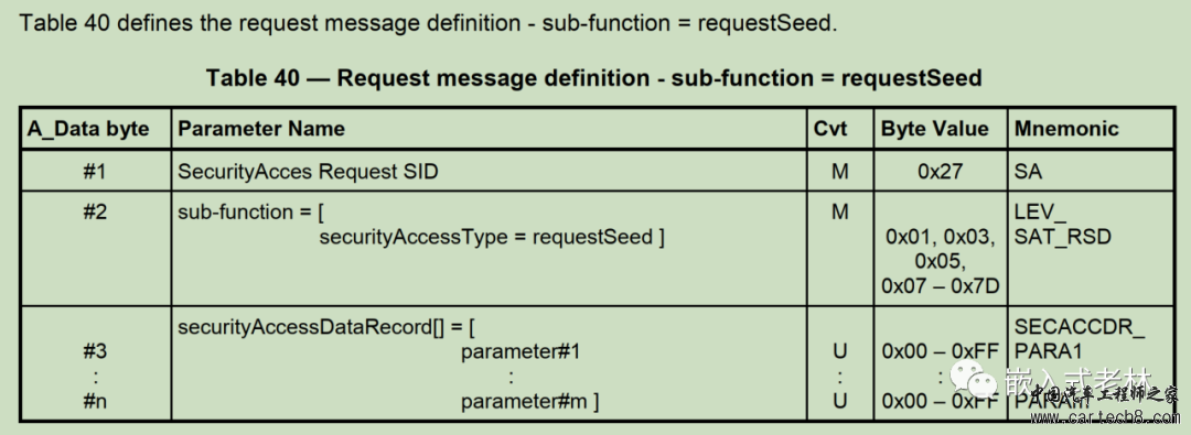

请求种子格式
[SID] + [sub-function] + [data]第一个字节是服务ID:0x27,第二个字节是子功能,请求种子的子功能为1,3,5等奇数。后面的securityAccessDataRecord是可选的数据,标准里给的示例是用来标识客户端的ID,实际应用中一般不会用到,可先不管。

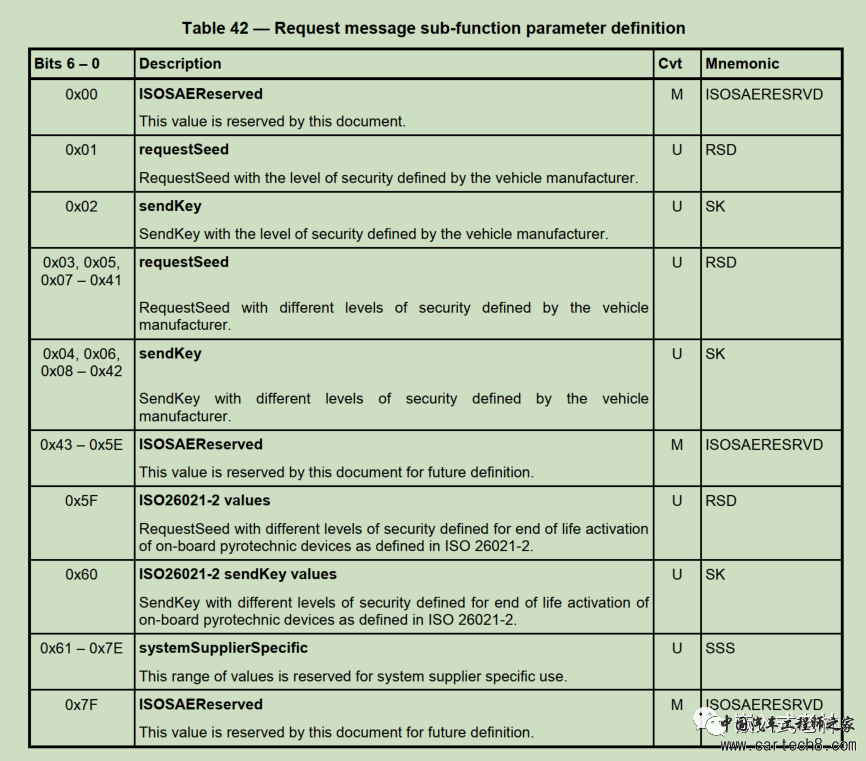

子功能
请求种子和发送秘钥的子功能被分成了一对对的组,每一组是一个安全等级,不同的安全等级可以用来验证不同的设备,或者执行不同安全等级要求的操作,数字大小并不代表其等级的高低。
注意:同一时刻最多只能有一个安全等级是解锁的状态。因此从一个安全等级接收到另外一个等级的请求并且解锁成功后,之前的安全等级将被重新锁定,而由于切换安全等级致使先前解锁的状态被锁定后,其依赖于被锁定的等级的服务和功能也一并被关闭。
0X01:主机厂定义的安全级别的请求种子
0X02:主机厂定义的安全级别的发送秘钥
0X03、05、07~0X41:主机厂定义的不同安全等级的请求种子
0X04、06、08~0X42:主机厂定义的不同安全等级的发送秘钥

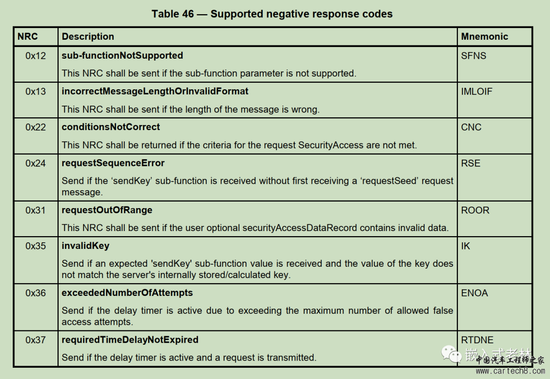

如果解锁失败,则可通过收到的NRC判断失败的原因,27服务常用的NRC如下:

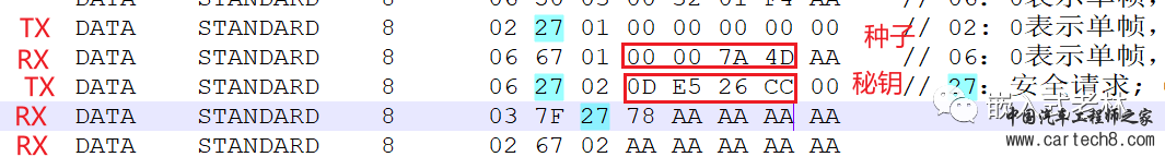

下图是实际项目中录取的CAN报文
如果你没接触这些,可能看不懂。UDS这东西呢,难倒是不难,就是细节太多,没啥别的技巧,就是多实践,多翻一翻官方文档,用得多了就会了,现在我还停留在翻文档的阶段,只记得常用的几个。继续学习,实践。
