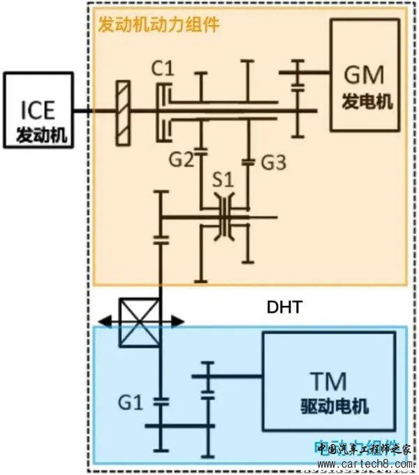

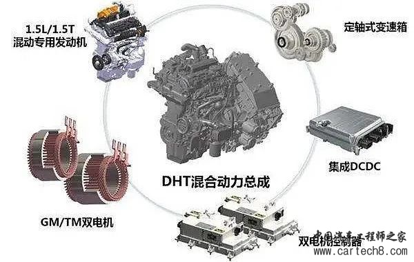

DHT是混合动力专用变速箱(Dedicated Hybrid Transmission)的简称,DHT混动技术其实就是将电机、发动机和变速器等部件高度集成化,将多个组件组合成一个DHT混合动力总成。
目前该技术多用于混动车型中,自主品牌中使用DHT混动技术的有长城、奇瑞和吉利。
通常DHT混动技术会在发动机与差速器之间,安装一台带有2-3个档位的变速箱,车辆的发动机一方面通过轴心与发电机直接连接,另一方面通过离合器与变速箱连接,变速箱的输出轴与差速器连接,同时驱动电机也与车轮连接。
DHT混动技术共有4种不同的工作模式,具体内容如下:
1、纯电模式:纯电模式下车辆将由电机单独驱动,而电机的电力来源于电池包;2、串联模式:发动机驱动发电机发电,带动驱动电机运转,从而驱动车辆;
3、并联模式:发动机的动力经由变速箱传输到差速器上,差速器会将发动机的动力和电机的动力混合,然后再将动力传送到各个车轮上;
4、发动机直驱模式:车辆在中高速行驶(时速大于40km/h)时,发动机理论上处于高效区间,所以由发动机直接驱动车辆,此时电机和发电机都不工作。

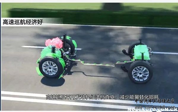

得益于DHT混动技术独有的2-3挡变速箱,车辆在高速行驶时可以尽可能地降低发动机的转速,所以DHT混动的高速油耗会比其他混动车型低。
