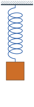

    你心里设想一个弹簧:现在在平衡位置上。拉它一下,然后松手。这时它会震荡起来。因为阻力很小,它可能会震荡很长时间,才会重新停在平衡位置。
    请想象一下:要是把上图所示的系统浸没在水里,同样拉它一下 :这种情况下,重新停在平衡位置的时间就短得多。
    我们需要一个控制作用,让被控制的物理量的“变化速度”趋于0,即类似于“阻尼”的作用。

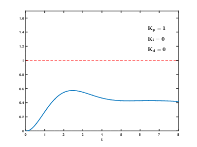

    在P的作用下,水温慢慢升高。直到升高到45℃时,他发现了一个不好的事情:天气太冷,水散热的速度,和P控制的加热的速度相等了。
    这可怎么办?
    P兄这样想:我和目标已经很近了,只需要轻轻加热就可以了。
    D兄这样想:加热和散热相等,温度没有波动,我好像不用调整什么。
    于是,水温永远地停留在45℃,永远到不了50℃。
    作为一个人,根据常识,我们知道,应该进一步增加加热的功率。可是增加多少该如何计算呢?
