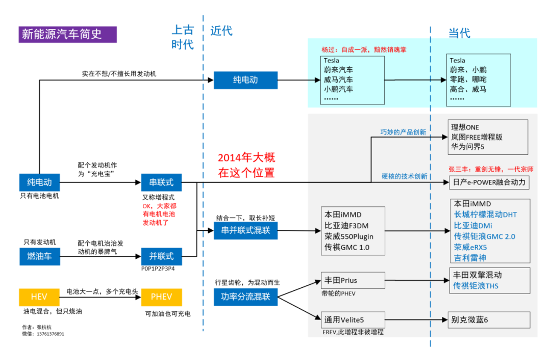

在过去的25年中,车企们走各自选定的构型路线上,几家欢喜几家愁。大部分车企都经过了不破不立、推倒重来的过程。
有意思的是,弯弯绕绕几十年之后,大部分车企,最终都选择了串并联构型。从下图可以明显看出,串并联已成为最主流的混动技术构型。

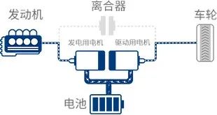

其实不然,咱们以本田i-MMD为例介绍一下串并联构型,就会发现它真的很简单,几乎不能更简单:
本田i-MMD混动系统构型

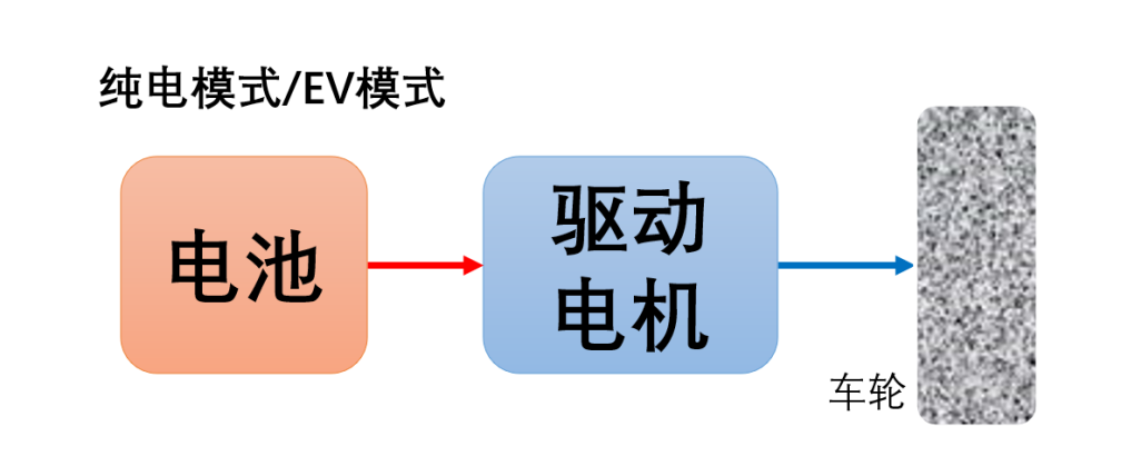

本田i-MMD混动系统的EV模式/纯电模式
这就是本田i-MMD的EV纯电模式:在车辆起步低速状态下,电池为驱动电机供电,驱动车辆行驶;发动机与发电机均不启动(所以没画)。此时的i-MMD,像是一辆纯电车。

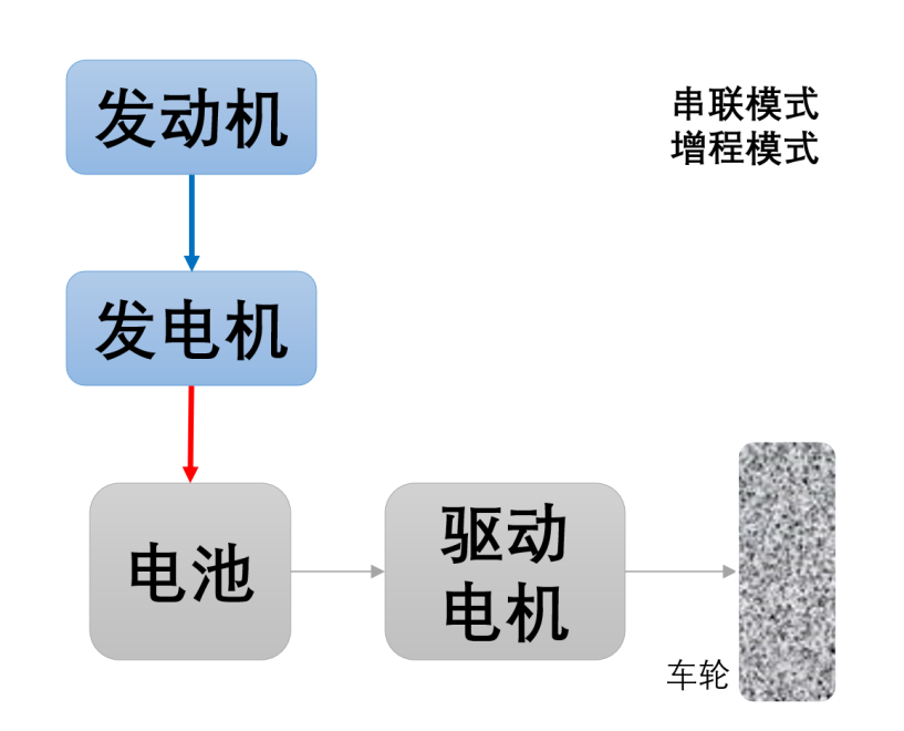

在电池SOC低的时候,就进入了混合动力模式。这种模式下,驱动方式并没什么不同,只是多出了发动机驱动发电机提供电力 —— 发电与驱动各干各的,互不干扰。可以看出,整个能量传输链条是一条线串在一起的,因此也被称为串联/增程模式(Series Mode)。
本田i-MMD混动系统的混合模式/串联模式/增程模式

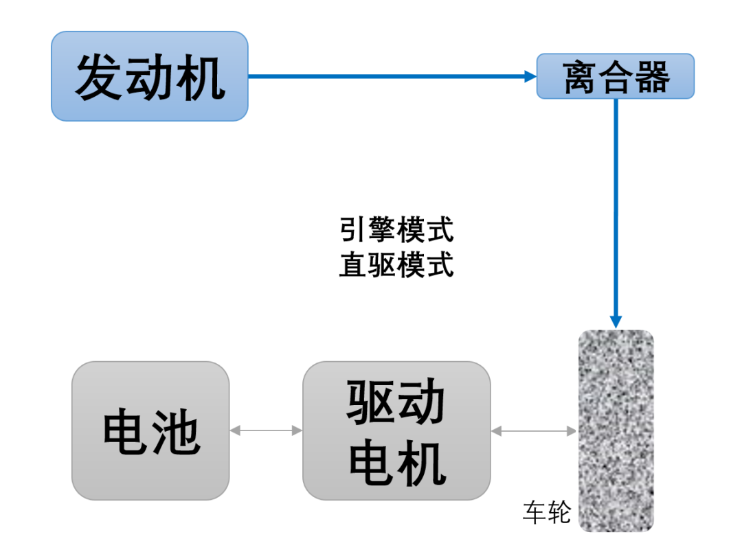

高速情况下,本田i-MMD就进入了引擎模式/直驱模式:在这种模式下,发动机与车轮之间的离合器接合,发动机可以直接驱动车轮:高速工况时直驱,可以更省油、超车时也可以提高动力。当发动机在高效运转区域且扭矩有富余时,可以通过驱动电机为电池充电。
本田i-MMD混动系统的引擎模式/直驱模式
