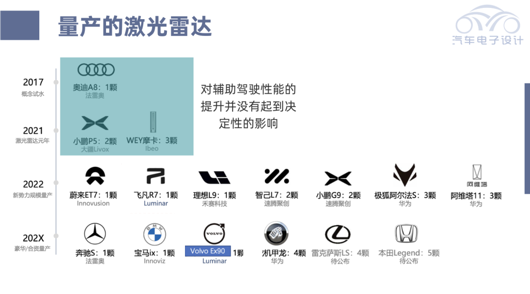

▲ 图1. 激光雷达市场一直存在使用的价值问题
从激光雷达的点云分割创造三维立体图像,分辨度精准度高;在读取物体信息(包括探测距离/角度分辨率等)方面优势突出,且无需依赖深度算法——这是目前所有除了特斯拉以外,所有面向开发L3以上的智能辅助驾驶都会采用的解决方案。

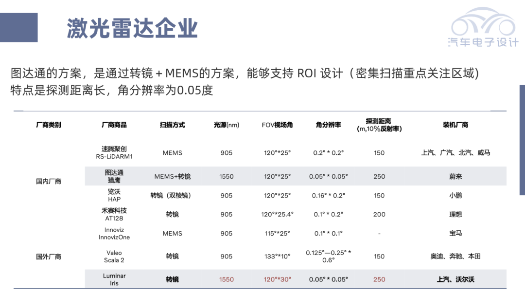

▲图2. 不同产品的特性比较

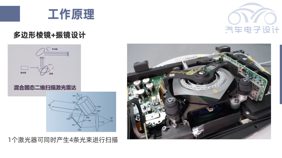

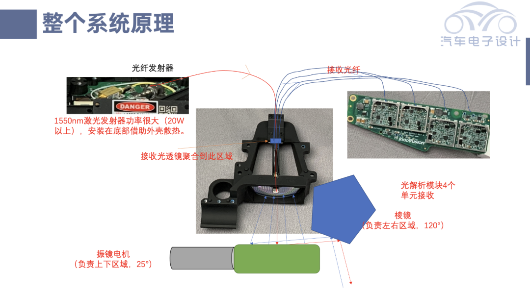

图达通在这里的解决方案是,分别采用了 1550nm 光纤激光器、转镜+振镜方案、APD 雪崩二极管以及 FPGA 处理器。转镜+振镜二维扫描方案,1550nm激光发射器的采用使其激光雷达能够以更大功率扫描更远的范围,可以实现最远500米的探测距离,10%反射率下250米的探测距离,最高分辨率0.06°*0.06°,水平视场角达到120°。
▲图3. 图达通产品的设计
在这款产品中,转镜负责水平扫描,振镜负责垂直扫描。激光光束从光源射出后打在振镜上,反射到转镜之后到外纾?俅颖徊馕锾宕υ?贩祷氐浇邮展饴分校?⑶冶淮?淼缏坊袢 H绻?讯喔龉庠闯氏致晕⒉煌?慕嵌龋??毕蛘窬捣⒐猓?迪侄嘞呱?琛9庀耸遣捎昧艘环炙牡姆椒ǎ?穆吠?苯?猩?琛�

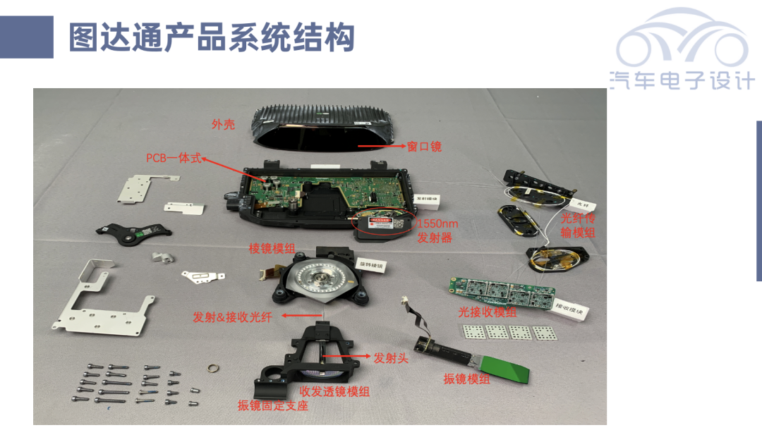

▲图4. 图达通激光雷达整体结构的分析

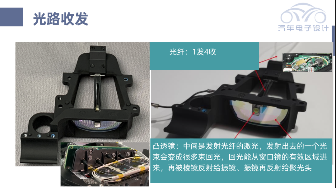

下图我们看到整个光纤发射器,通过一分四的模式(1根红色的发送,4根蓝色是接收)
▲图5. 整个工作原理
1550 路线的激光器一般只需要一个光纤激光器 ,图达通 Talcon 采用 1分4 设计,1个激光器可同时产生4条光束进行扫描。光纤激光器内包括了泵浦光源和种子光源,由于1550nm激光发射器功率比较大,从位置来看,安装在底部借助铝合金外壳散热。

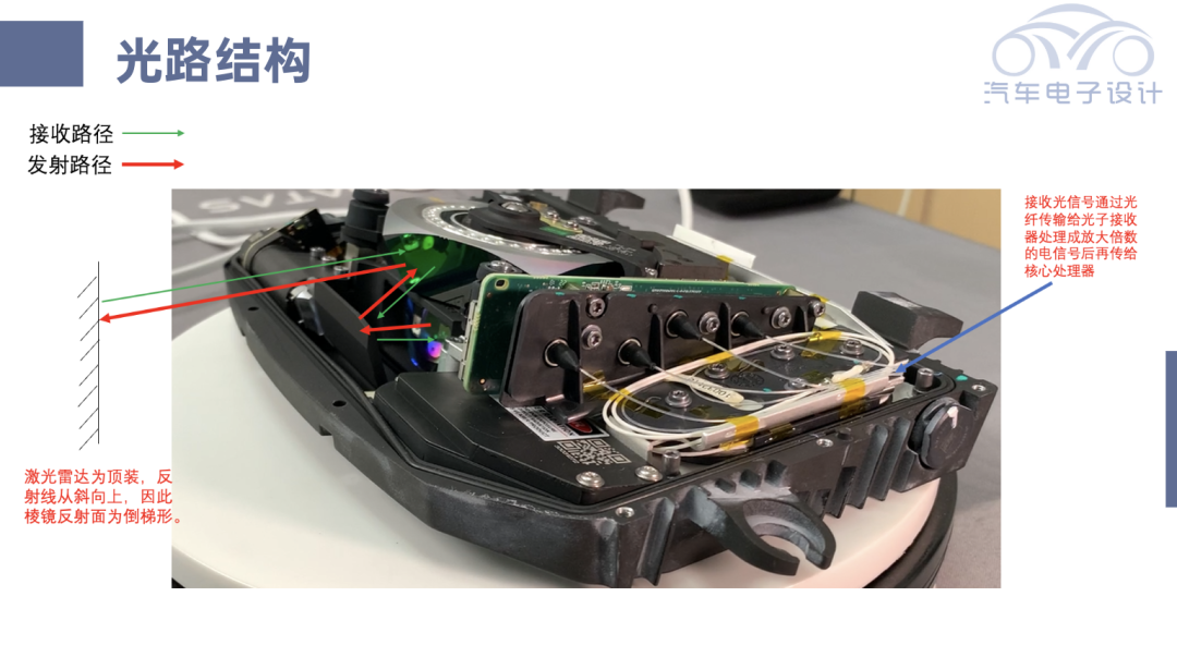

激光雷达为顶装,反射线从斜向上,因此棱镜反射面为倒梯形,在这里4路返回的光纤接口对应4路APD(接收稳定、可靠性最好)进行处理,接收光信号通过光纤传输给光子接收器处理成放大倍数的电信号后再传给核心处理器。
▲图7. 整个模块的概览

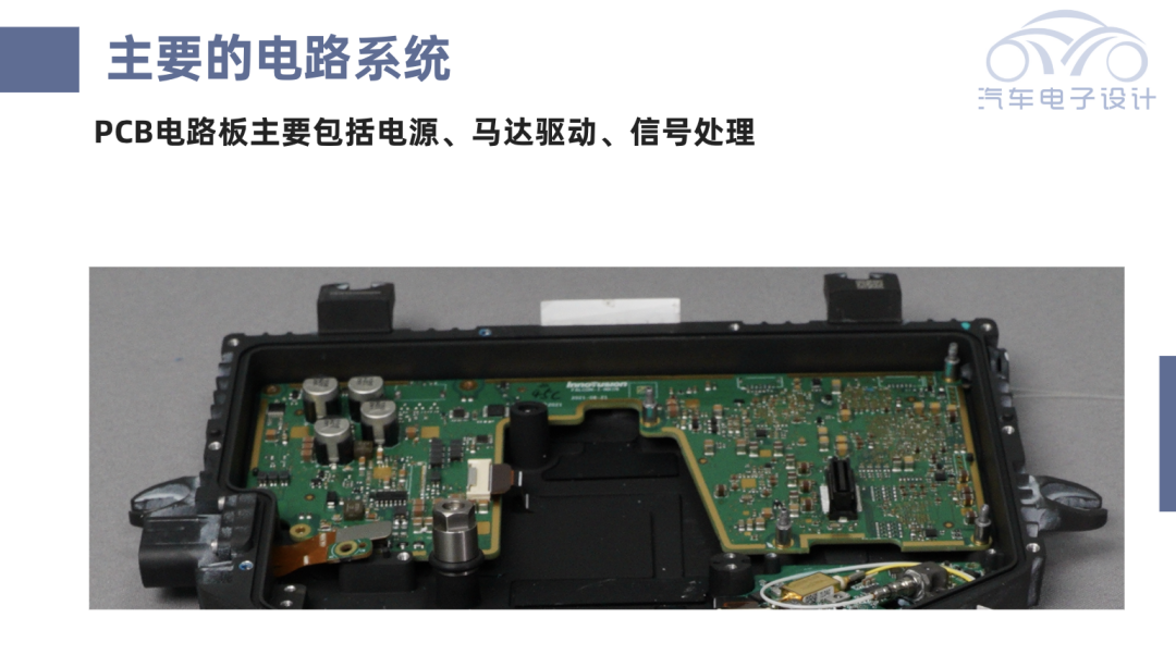

从系统成本来看,光路结构、APD和光纤成本较高,整个电路部分的成本控制得比较好。
▲图8. 电路结构

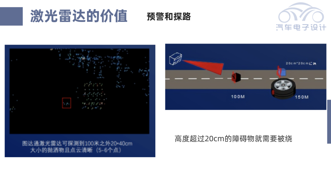

从应用层面来看,我觉得围绕整个前方视野探测中,这款激光雷达属于预警和扫盲的作用。100米处的抛洒物都对于人眼识别来说很有挑战,通过可探测到100米之外20*40cm大小的抛洒物且点云清晰(5-6个点),比如道路前方的20cm的轮胎,通过可行驶区域的点云输出来给自动驾驶域控制器进行预警。
▲图9. 激光雷达的价值

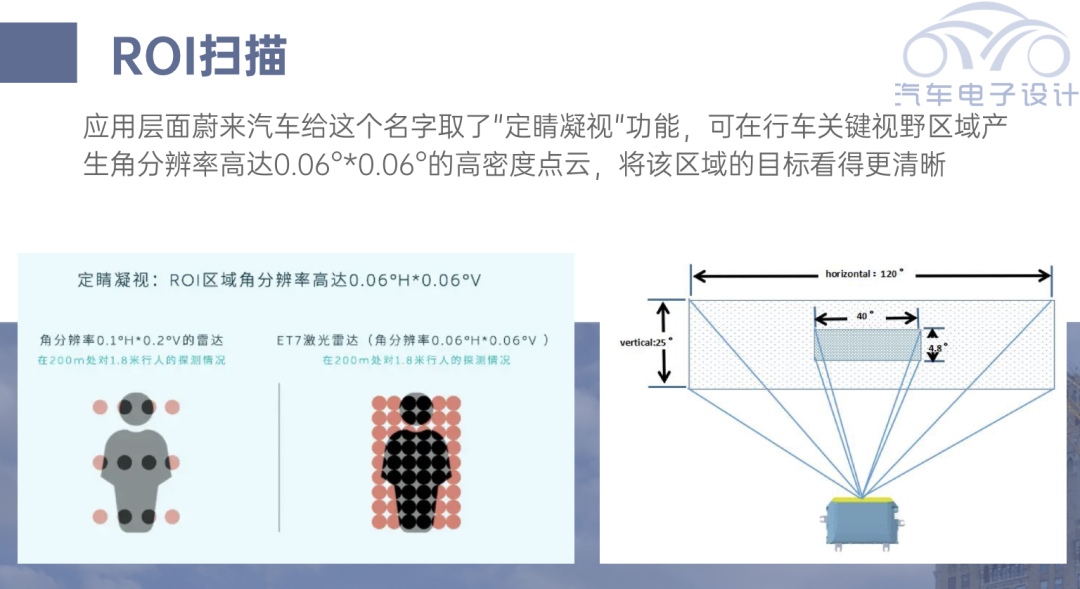

图达通的激光雷达扫描采用二维扫描模式,中间高密度区域为ROI 区域,点云密度是非ROI 区域的6 倍左右。通过域控下发指令给LiDAR,ROI 区域可以在整个FOV 内实现实时动态调整,在大曲率转弯以及远距离小目标的检测跟踪等方面有重要意义。
▲图10. 设计的目标和效果
