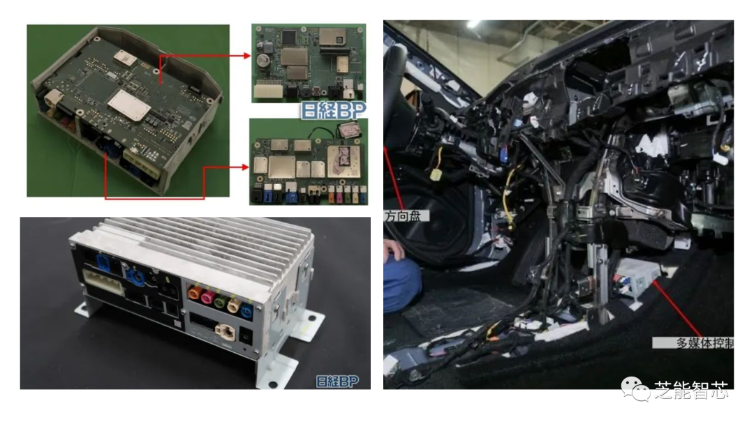

日经拆解比亚迪纯电动汽车“海豹”的多媒体控制器的主要芯片和组件清单。

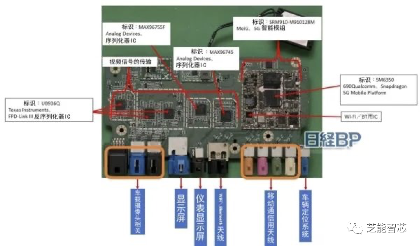

第一块基板(负责多媒体功能)
    高通骁龙690(Snapdragon 690 5G Mobile Platform):SoC(系统级芯片)负责生成中央显示屏和仪表显示屏的显示影像,以及处理来自摄像头的影像等。
    传输IC:MAX96745 和 MAX96755F(Analog Devices): 负责向中央显示屏和仪表显示屏发送影像。
    传输IC:UB936Q(Texas Instruments): 负责接收来自车载摄像头的影像。
    移动通信用PA(功率放大器)和Wi-Fi/蓝牙通信用IC。

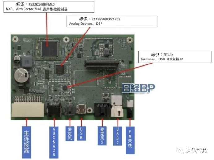

第二块基板(负责车身系统的网络连接)
    恩智浦半导体(NXP Semiconductors)FS32K148:基于ARM Cortex-M4的通用型微控制器,作为CAN(控制器局域网)的控制器功能。
    CAN FD的驱动IC:用于CAN FD的灵活数据速率控制。
    DSP(数字信号处理器)和DSC(数字信号控制器)(亚德诺半导体):可能负责处理来自麦克风的声音以及发送到扬声器的信号。
    USB HUB主控IC(中国特斯联Terminus制造):负责将车内的USB端口与5G智能模组连接,实现与智能手机的数据传输。
多媒体控制器负责车辆的人机界面、影像处理、通信和音频功能等。
