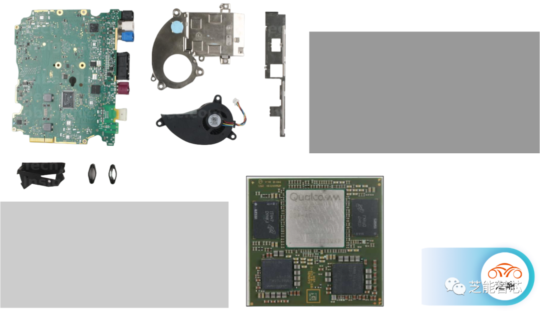

在之前我们写过相关的技术文章《揭秘——宝马7系座舱系统用了哪些芯片?》,本文在这个基础上对芯片的一些内容再做一些深度的阐述。这个版本分为MGU22和MGU22H,目前这个版本是MGU22,由Garmin生产的。
● 宝马座舱MGU22拆解概览
MGU22使用 Snapdragon SA8155P
12 GB 移动 LPDDR4X SDRAM
256 GB 3D TLC NAND 闪存
备注:MGU22H采用了 16GB的 Micron LPDDR4 RAM

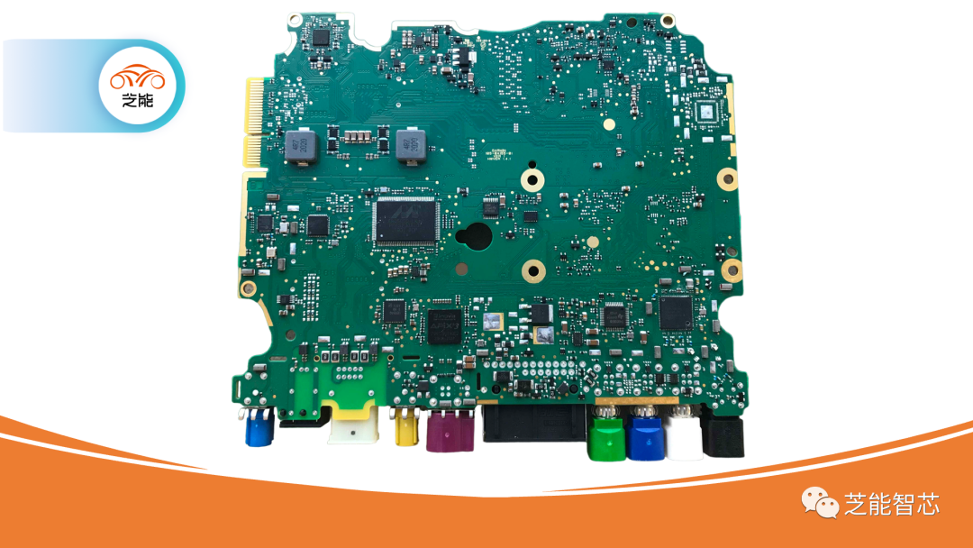

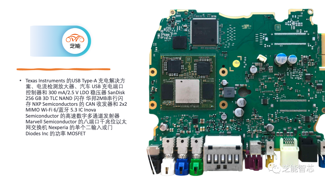

这主板包含了多项关键元件:
    USB Type-A充电解决方案、电流检测放大器、汽车USB充电端口控制器和LDO稳压器(由Texas Instruments提供)。
    SanDisk 256 GB 3D TLC NAND闪存 和 华邦2MB串行闪存。
    NXP Semiconductors的CAN收发器 和 2x2 MIMO Wi-Fi 6/蓝牙5.3 IC。
    Inova Semiconductor的高速数字多通道发射器。
    Marvell Semiconductor的八端口千兆位以太网交换机。
    Nexperia的单个二输入或门 和 Diodes Inc的功率MOSFET

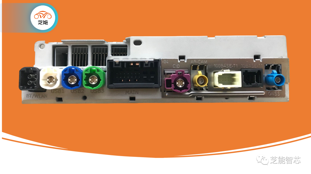

●MGU22信息娱乐系统的主机
    BT/WLAN – 天线连接:用于蓝牙和Wi-Fi连接的天线接口,支持车辆内的无线通信,包括连接到手机、互联网和其他设备。
    USB1/2/3 – 用于USB 2.0连接:提供USB接口,用于连接USB设备,如手机、存储驱动器或其他外部设备
    电源和CAN:这是主要的电源和CAN总线接口,用于供电和通信。
    CID – APIX2 和 APIX3 显示链接 (HDCP2.3):支持连接到CID(中央信息显示)和使用APIX2和APIX3标准的显示器,HDCP2.3是高清内容保护标准,用于保护数字内容的版权。
    AR-CAM – 摄像头:支持连接到车辆上的摄像头,用于驾驶辅助系统、倒车摄像头或其他视觉功能。
    100BASE-T1 (OABR) – 以太网:提供100 Mbps以太网连接,用于通信和诊断
    1GBASE-T1 – 1 GBit 以太网:提供1 Gbps以太网连接,用于更高速的数据传输需求。
从整个主机的设计来看,BMW也确实是非常简洁。

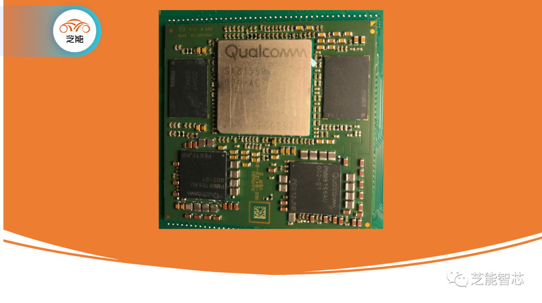

● 座舱系统的处理器
座舱处理器由高通提供,采用SA8155P专用汽车座舱平台(美光 6 GB 移动 LPDDR4X SDRAM 内存 和高通的电源管理IC),但是似乎这个已经有点被8295取代的意思,期待BMW的更新。
