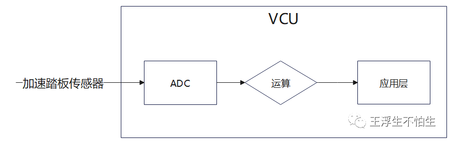

由于控制器芯片属于数字元器件,通常需要用ADC(模数转换器)将模拟量信号转化为数字信号才能被控制芯片处理。
VCU硬件电路ADC采集传感器信号,经底层运算处理后得到传感器实际电压值,应用层即可根据该值做相应的逻辑判断。
以加速踏板开度信号为例,其工作过程如下图所示。
驾驶员踩下加速踏板,VCU 采样电路采集到加速踏板传感器的信号,经过底层软件的处理,转换成电压信号,将电压信号传递给应用层,经过应用层的计算即可得到加速踏板开度。
Vin—底层运算处理后输入给应用层的电压;
Vref—ADC的参考电压
Xact—ADC的输出值
Xmax—ADC所能输出的最大值
ADC的输出值及ADC所能输出的最大值均为二进制数,这里面也有几个概念需要注意下:参考电压、位宽、分辨率。
参考电压:ADC所能采集的最大有效电压,也称为基准电压。
位宽:ADC所采用的二进制位数。
分辨率:ADC每个bit表示的电压值,为参考电压与2^n - 1的比值,n表示位宽。
假如ADC采集的数值为500,参考电压为5V,位宽为10位。
由以上参数可得分辨率为5/(2^10 - 1)=0.00489V
输入电压Vin=500*0.00489=2.445V。
则应用层输入电压为2.445V,应用层通过电压值查表即可获得加速踏板开度信息。

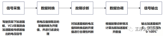

模拟信号一般会经过信号采集、数据转换、故障诊断、数据协调、信号输出几个环节。以加速踏板信号为例,其过程如下图所示。
信号采集
加速踏板传感器通常由踏板轴磁铁和舳???槌桑?奔铀偬ぐ逋耆?认率保?舳???拇磐?芏茸畲螅?涑鲎畲蟮缪梗坏奔铀偬ぐ逋耆?煽?保?舳???磐?芏茸钚。?涑鲎钚〉缪埂�

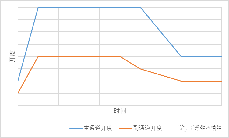

加速踏板与制动踏板类似,通常采用双通道输入,一路作为状态判断,一路作为状态监测。检测通道输入的电压值为主通道电压值的一半,如下图所示。
数据转换

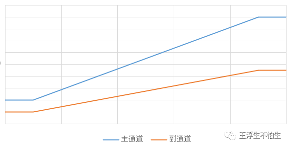

加速踏板电压与开度通常采用1-D lookup Table模块进行转换,其对应的关系如下:
对于数据滤波一般采用一阶低通滤波即可。一阶低通滤波又叫一阶惯性滤波,允许低频信号正常通过,禁止高频信号通过。工程上运用低通滤波通常为了剔除信号的毛刺和干扰。
其基本理论公式为:
式中:α为滤波系数,X ( n ) 为本次采样值,Y ( n?1 ) 为上次滤波输出值,Y ( n ) 为本次滤波输出值。故障诊断

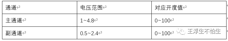

加速踏板信号故障通常分两种,一种是电压超阈值故障、一种是电压不一致故障。
受传感器特性决定,加速踏板传感器有效电压范围是确定的,当VCU采集的传感器电压值超出有效电压范围时,认为传感器出现电压超阈值故障。如上表,某车辆加速踏板主通道信号有效的电压范围1~4.8V,假设采集到一个0.5V或5V的电压,那么就意味着出现了电压超阈值故障。
在同一加速踏板位置,两路加速踏板信号的电压值应保持两倍关系,若两路加速踏板开度差超过一定范围时,就认为出现电压不一致故障,如下图所示。
数据协调
诊断完成后,需要根据加速踏板信号的有效性判断具体使用哪路信号,其策略为:
【1】两路信号均有效,并且信号一致时,采用主通道信号
【2】两度信号均有效但不一致时, VCU使用两度踏板开度最小值(或平均值),同时发送加速踏板一级故障。
【3】仅一路信号有效时,VCU采用该路信号,同时发送加速踏板一级故障。
【4】两路信号均无效时,VCU将减速踏板开度置0,同时发送加速踏板二级故障。
