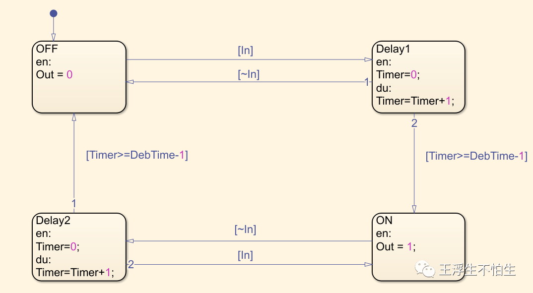

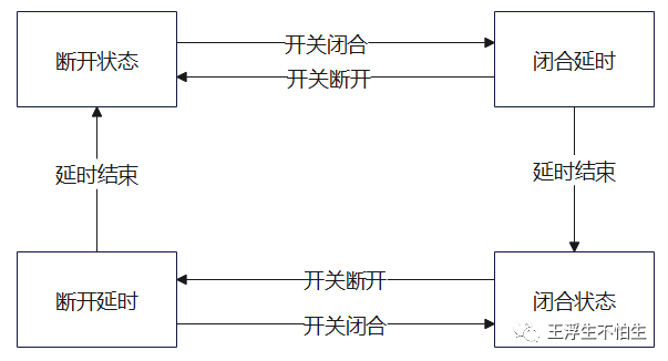

消抖模块(Debounce)
消抖模块又称防反跳,其功能是通过一定时间的延后消除状态的反复改变。下面以开关状态描述其实现的方式,开关断开记为0,闭合记为1.
【1】开关初始状态断开,状态为0
【2】开关闭合,状态为1
【3】开始消抖延时,此时输出为0
【4】延时结束检测开关状态,开关仍闭合则输出为1;
【5】延时过程中开关断开,则输出为0,开关闭合后重新执行【2】
将上述过程状态画个流程图。
眼熟了没,稍微一加工,这不就是个 stateflow吗。

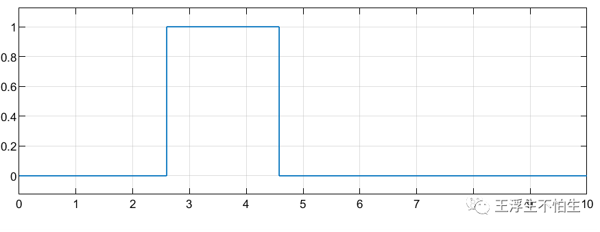

加个输入信号测试一下,如下图所示,当输入信号出现短暂波动时,消抖模块的输出仍保持原输出值,当信号改变且在一定延时区间后仍保持稳定,消抖模块的输出与输入信号保持一致。

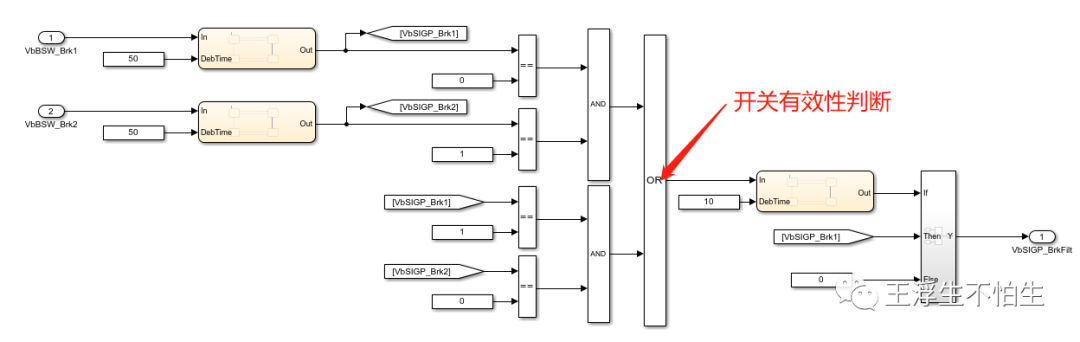

开关有效性判断
制动开关信号的冗余设计策略如下表所示,开关信号有效时,使用第一路开关信号,无效时,开关状态为0。
Simulink中建立模型如下:

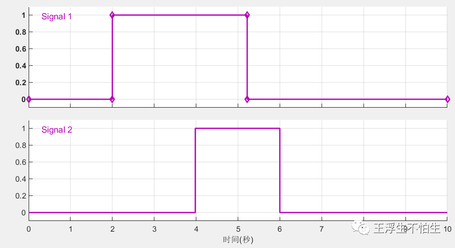

单元测试
对两路制动信号分别输入如下信号,根据上文开关有效判断逻辑,在2-4s内,制动信号处理模块应输出1,其他时刻均输出0。考虑到消抖延时,则输出为1的时刻为2.6~4.6s,其他时刻均为0。
实际输出如下图所示,满足要求,测试通过。

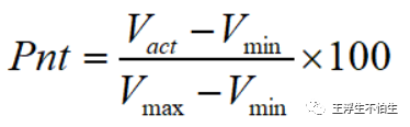

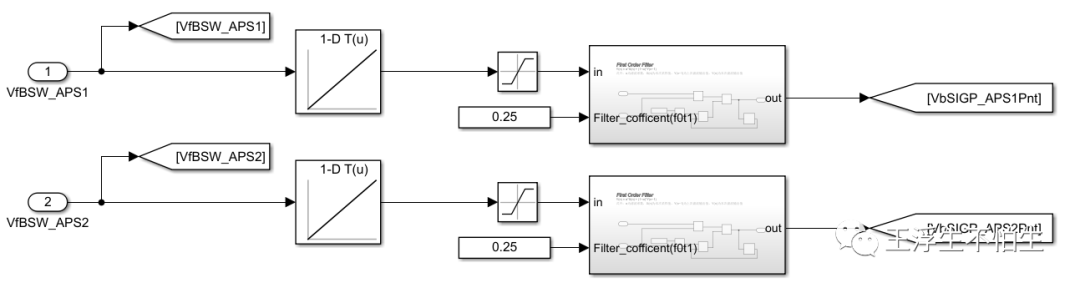

踏板开度计算
通常通过1-D look up table模块将踏板电压信号转换为开度信号,也可以通过下式计算:
式中:
Pnt:计算得到的踏板开度
Vact:采集到的的踏板开度电压
Vmin:踏板开度为0时对应的电压
Vmax:踏板开度100%是对应的电压
踏板0开度与100开度对应的电压,需要根据踏板特性确定,但要留一定余地,防止踏板开度一直不为0或100。
对计算得到的踏板开度信号进行限幅及滤波处理,过滤到毛刺信号即可。

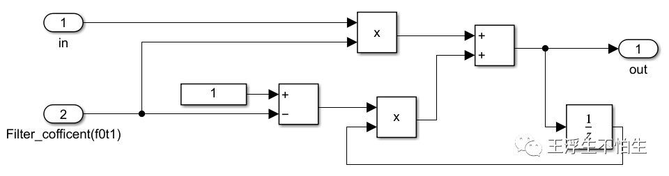

一阶低通滤波
我们前文讲过一阶低通滤波的基本理论公式为:
式中:α为滤波系数,X ( n ) 为本次采样值,Y ( n?1 ) 为上次滤波输出值,Y ( n ) 为本次滤波输出值,在simulink中实现如下:

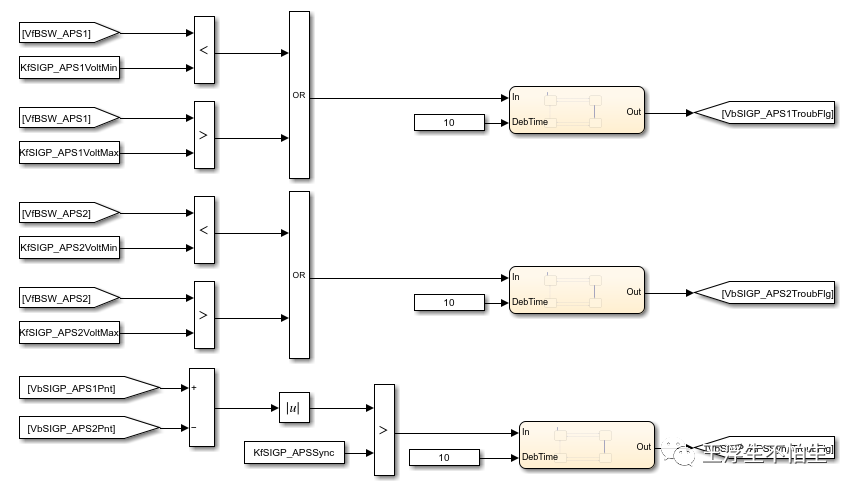

踏板信号有效性判断
通常需要进行电压信号有效性及开度一致性判断,并对故障信号进行100ms的去抖。
【1】当采集到的踏板电压信号大于电压最大值或低于电压最小值时认为此路踏板信号无效。
【2】当两路踏板开度差的绝对值>5(可标定)时,上报开度不一致故障
Simulink中建模如下:

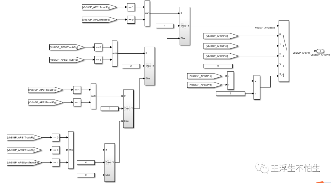

信号仲裁
根据故障信息处理踏板开度信号,遵循如下规则:
【1】加速踏板1故障时,故障信息为1,使用加速踏板2开度信号;
【2】加速踏板2故障时,故障信息为2,使用加速踏板1开度信号;
【3】两路信号均故障时,故障信息为3,踏板开度输出为0;
【4】两路信号均无故障,存在开度不一致故障时,故障信息为4,踏板开度使用两路开度的平均值。
【5】无故障时,故障信息为0,使用加速踏板1开度信号;
Simulink中建模如下:

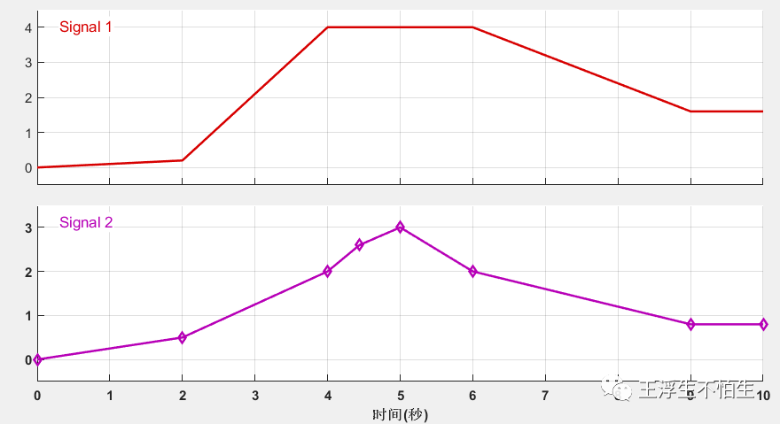

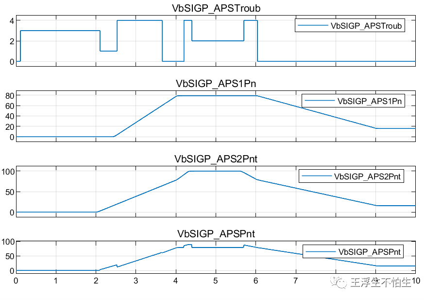

单元测试
对两路加速踏板信号输入如下信号,根据上文逻辑判断,在0-1s,两路踏板均存在故障,输出为0;在2-2.5s,第一路踏板信号故障,输出为第二路踏板开度;4.5~5.5s,第二路踏板信号故障,输出第一路踏板信号;其他无故障时刻输出第一路踏板开度信号(由于电压信号→开度信号转换,在某些时刻可能还存在开度不一致故障,这儿不一一解析了)。
测试结果如下图所示:
