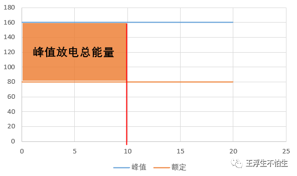

我们在上文提到:电池的峰值功率是由电芯的电化学特性决定的,从电池角度来说,短时间内能放出的能量是相对固定的,当其短时间内释放的能量超出许用值时,会导致电池出现不可逆的损伤,如电子的过渡迁移、析锂、结晶等。那么我们做电池控制的主要目的就是:防止电池短时间内释放的能量超出许用峰值放电的总能量,其值可用如下图所示的矩形的面积表示。

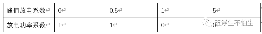

放电功率系数可根据需求自由调节,若实现“先呜呜跑一会,再溜下来型”控制方式,可将放电功率系数与峰值放电系数的关系标定如下表所示。
