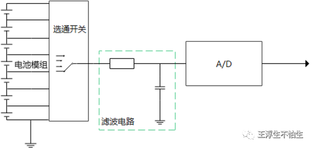

对于一个电池系统而言,是由若干电池单体通过串并联的方式组合而成。对于电池模组,如下图所示,其电压采集时,需要将各电池单体的正负极连接至从控(对于集中式BMS是直接连接至ECU)。
电池模组的首先连接至选通开关,后经由滤波电路传输至A/D采样,将电池单体的电压转化为脉冲序列,最后传送到系统单片机上。

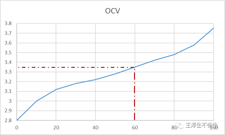

例如在SOC估计中,我们需要通过开路电压查询电池初始SOC。在电池系统的SOC-OCV曲线中,中间段的变化趋势通常比较平缓。如果此时单体电压测量精度较差,会导致查表所得初始SOC的存在较大误差,进而导致BMS系统估算的SOC的产生较大误差。

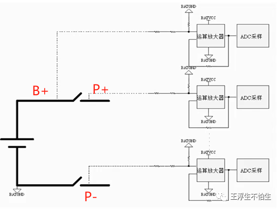

高压采样主要是完成电池系统电压的采样,常用的方案有浮地方案及固定地方案。

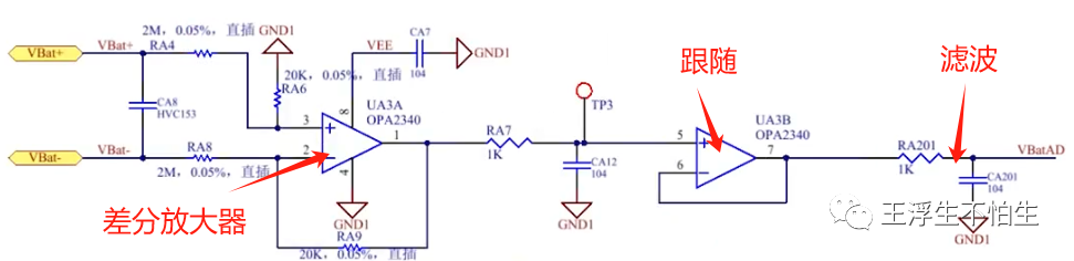

浮地方案中,由于没有固定地,所以B+、B-、P+、P-的电压均需要采集,采集后的电压经过差分放大器处理后发送给ADC采样。ADC端的电压按下式计算:
其中K为差分放大器的放大倍数。

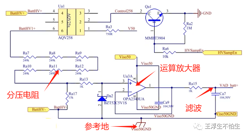

固定地方案中采样电路中的参考地就是电池的负极,所以B-点位的信息无需采集。同时无需做差分放大,只需要在回路上做分压即可。
