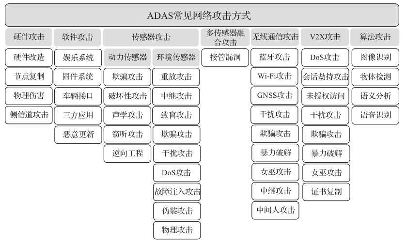

ADAS 汽车常见的网络攻击方式有硬件攻击、软件攻击、传感器攻击、多传感器融合攻击、无线通信攻击、V2X攻击和算法攻击,如图1所示。
图 1   ADAS 常见网络攻击方式

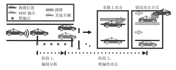

在 ADAS 领域,研究人员通常认为多传感器融合(MSF)算法可以有效对抗 GPS 欺骗攻击。然而,加州大学尔湾分校(UCI)的研究人员通过仿真环境测试发现,MSF 算法存在接管漏洞,使得这种目前 ADAS 领域最强的定位算法被攻破。这项最新研究的采用了 FusionRipper 攻击方法,它能够抓住接管漏洞出现的窗口期,对行驶中的 ADAS 车辆进行攻击。研究人员利用这种漏洞构建攻击并实现超过 97% 的攻击成功率,导致受害者的自动驾驶车辆偏离道路。
什么是接管漏洞?研究人员通过实验分析发现,MSF 算法受到实际应用中存在的动态因素(如传感器噪声和算法误差)的影响,存在可信度相对降低的窗口期。在这期间,GPS 欺骗可能会导致 MSF 输出的偏差呈指数级增长。由于 GPS 在某种程度上成为 ADAS 汽车定位的主导输入源,这会导致多传感器交叉验证的机制失效,并最终导致 MSF 拒绝其他输入源,从根本上违反了 MSF 算法的设计原则。这也可以理解为短板效应。
基于接管漏洞,研究人员设计了 FusionRipper 攻击方法。这种攻击方法能够抓住接管漏洞出现的窗口期,对行驶中的 ADAS 车辆进行攻击。攻击方法主要分为两个阶段(见图 2)。
图2  FusionRipper 攻击方法(图片来自 UCI 的研究)
阶段 1 :漏洞分析阶段。攻击者开始 GPS 欺骗,并在 MSF 可信度下降的窗口期出现时, 测量目标 ADAS 车辆的反馈信息来进行分析。
阶段 2:攻击性欺骗阶段。在识别出窗口期之后,攻击者不断进行欺骗测试,以触发接管效应,快速诱发出最大偏差。
攻击方式有两种:其一,车道偏离攻击,目的是让目标 ADAS 汽车向左或向右偏离车道, 直至驶出路面;其二,错道攻击,目的是让目标 ADAS 汽车向左偏离,驶入逆向车道。

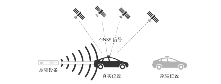

3、GNSS 攻击
ADAS 汽车使用 GNSS 获取其地理位置,通过计算消息的传输和到达时间来确定它们与至少 4 颗卫星的距离位置。然而,由于 GNSS 使用的扩频码是公开的,而且 GNSS 是一个开放标准架构,因此 GNSS 通信容易受到攻击(见图18-20)。因为ADAS汽车依赖于GNSS, 所以对 ADAS 汽车内的 GNSS 的攻击优先级高于对摄像头传感器的攻击。GNSS 信号欺骗是指通过真实的 GNSS 信号广播假信号来控制 GNSS 接收器,使其错误地跟踪这些信号。攻击者可以利用 GNSS 信号的低功耗和提供具有更高信号强度的虚假 GNSS 信号来压倒原始信号并破坏数据的完整性。攻击者可以篡改 GNSS 接收器,使其计算错误的位置和时间,中断 GNSS 接收器,阻止接收器定位。
(1)干扰攻击
在 GNSS 干扰攻击中,攻击者利用干扰器向 GNSS 传感器发射无线电噪声,导致信号被干扰,从而使车辆无法准确地定位。这是最简单的攻击之一,因为干扰器价格便宜,易于获取,且广泛可用。攻击者只需向工作频率(如 1575.42 MHz)添加足够多的噪声信号,就能使车辆的接收器无法区分真实信号,从而造成严重后果。
图 3  GNSS 欺骗攻击

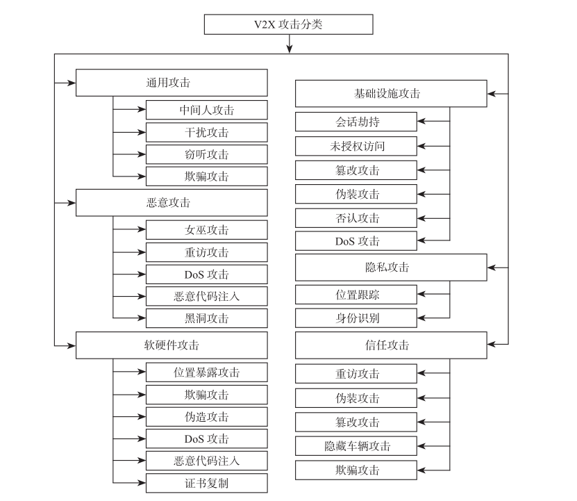

2、V2X 攻击方式
V2X 这类基础设施对 ADAS非常重要,是网络攻击的重点目标。V2X 攻击分类如图 4 所示。
图 4  V2X 攻击分类

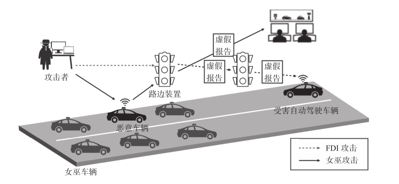

V2X 网络中有两种特殊的攻击类型:证书复制和女巫攻击。证书复制是指攻击者通过复制合法车辆的证书,伪装成合法车辆并向认证机构隐藏自己。而女巫攻击(见图 5 )则是 指网络中的某些节点谎称自己拥有多个身份,这种攻击在分布式网络中尤其常见。女巫攻击名称的灵感来自一本名为 Sybil 的小说,该小说的主人公患有多重人格障碍,基于相似性的联想,微软研究院的 Brian Zill 建议将这种攻击方式命名为 Sybil Attack(女巫攻击)。女巫攻击之所以存在,是因为分布式网络很难保证每一个未知节点的身份是可靠的。
在 V2X 网络环境中,道路上生成的所有数据都由 RSU 收集和发送。攻击者可以通过女巫攻击将欺骗节点伪造成 ADAS 汽车或者 RSU设备。具体而言,攻击者首先找到存在弱点的ADAS 汽车,然后使用女巫攻击对该车辆进行攻击。攻击信息会被上传至 RSU,由于 RSU 安装在外部,很容易被攻击者破坏或者未对信息进行验证就被传递到控制中心。控制中心信任 ADAS 汽车传递的信息,并将道路绕行信息传递给接近攻击区域附近的车辆,从而将包含攻击企图的信息传递给其他车辆。这可能会导致交通拥堵或者事故。
图 5  V2X 中的女巫攻击
因此,汽车网络安全属性需要 CIACA,其中身份认证尤为重要,只有这样才能确保 V2X 网络中的数据安全和网络安全。
