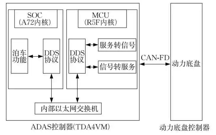

用于ADAS 自动泊车功能的DDS 协议系统设计如图1 所示。由图1 可以看出,在ADAS 控制器(TDA4VM 处理器)上设计自动泊车功能是以DDS 协议来实现通信的,ADAS 控制器与动力底盘控制器之间通过CAN-FD 协议实现相互通信,其中SOC 为系统级芯片,MCU 为单片机。
图1 基于ADAS 自动泊车功能的DDS 协议的系统设计
自动泊车功能的数据传输设计主要是将泊车功能的输入、输出信号通过ADAS 控制器内部的DDS 协议传输到动力底盘控制器上。因此,在DDS 设计过程中,需要注意ADAS 控制器中的SOC 端和MCU 端DDS 协议的IDL 设 计 和QoS 设计,以及如何通过合理的IDL 和QoS 设计使得ADAS 自动泊车功能能够满足给定的功能需求和性能需求[2]。
