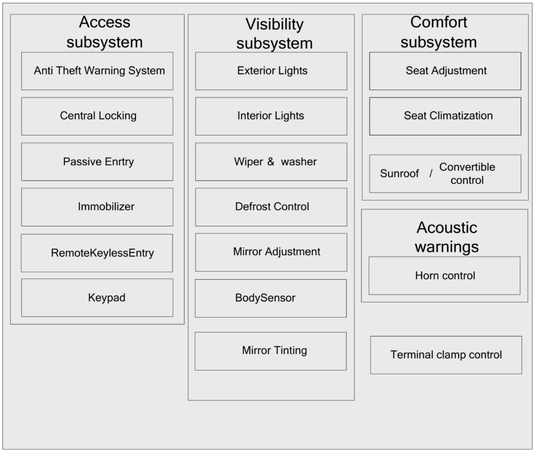

Body 和 Comfort 领域的总体功能架构设计,如下图所示:
从图中可以看出,Body 和 Comfort 领域主要包含下列几个子系统:
防盗报警系统(ATWS)
实现汽车的防盗报警功能,根据门窗、车身倾斜和内部扫描传感器等状态判断是否存在未授权入侵,在发生入侵时发出声光警报。
车门锁系统(Central Locking)
集中控制车门的上锁、开锁功能,接收来自驾驶员、钥匙、无钥匙进入系统等的上锁/开锁请求,并控制每个车门的锁止状态。
车外灯系统(Exterior Lights)
控制车辆所有外部灯具,包含大灯、刹车灯、转向灯、雾灯等。具备自动调光、自动远近光切换等智能功能。
车内灯系统(Interior Lights)
控制各类车内灯光,如座舱灯、座椅灯、门框灯等。可以根据车门状态、光线传感器自动开启和关闭。
雨刷系统(Wiper & Washer)
控制前后挡风玻璃的雨刷和洗涤功能。具备根据雨量自动调节刮水频率的智能模式。
除霜系统(Defrost Control)
管理车窗除霜功能,根据内外温度和湿度自动开启。
后视镜系统(Mirror Adjustment)
控制内外后视镜的自动调节,存储多个驾驶员配置。
座椅系统(Seat Adjustment)
控制各个座椅的调节,包括高度、前后位置、角度等。同时可存储多个个性化配置。
座椅温控系统(Seat Climatization)
控制座椅的加热和制冷功能,可以对不同座椅单独控制。
天窗系统(Sunroof/Convertible control)
开启和关闭车顶天窗或者软篷 convertible 顶篷。
喇叭系统(Horn control)
控制汽车的喇叭鸣叫功能。
小部件系统(Keypad)
小控件和钥匙盘的控制,如手套箱开关等。
配电系统(Terminal clamp control)
管理点火开关、发动机启停功能。
能见度子系统(Visibility subsystem)
通过雨刷、空调除霜等提高车内能见度。
声音报警子系统(Acoustic warnings)
提供防盗警报等声音提示。
舒适度子系统(Comfort subsystem)
通过灯光、座椅调节等提升乘坐舒适度。
无钥匙功能(Remote Keyless Entry)
使车门可以通过遥控钥匙无钥匙开锁。
每个子系统包含多个功能组件,这些组件围绕具体的传感器、执行器展开,实现对汽车锁止、照明、舒适性、声音信号等方面的智能控制。

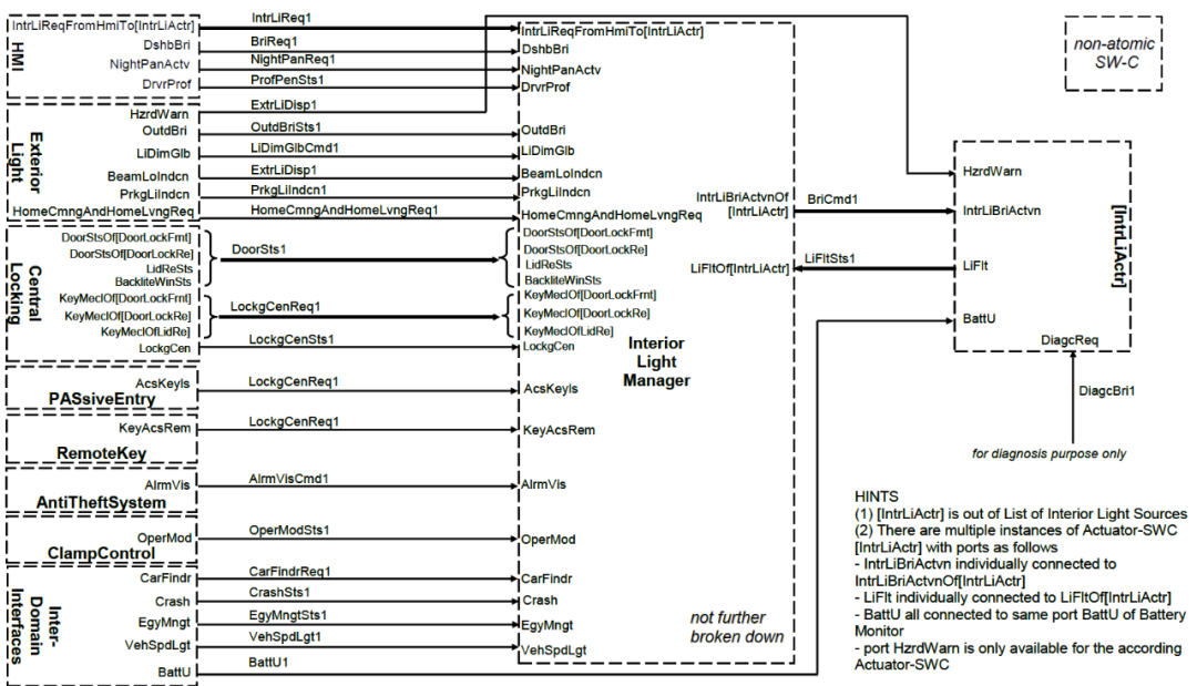

车内灯系统
车内灯系统控制车内灯的功能,如下图所示。
组件设计
InteriorLightManager
核心控制组件,实现选择和协调逻辑。
InteriorLightSensor
包含手动开关,检测使用请求。
ExteriorLight
提供外部亮度信息。
CentralLocking
提供车门锁状态。
LightSourceActuator
表示各个车内灯的执行器。
BatteryMonitor
提供电池电压信息。
设计思路
1) 使用 InteriorLightManager 作为集中式控制器,降低复杂度。
2) InteriorLightSensor 抽象各种使用请求传感器。
3) 从 ExteriorLight 和 CentralLocking 获得相关状态输入。
4) LightSourceActuator 提供对灯具的访问接口。
5) BatteryMonitor 提供电量状态。
该设计使用合理的分层和分解,使复杂的状态逻辑集中在 InteriorLightManager 中,其他组件功能明确且聚焦,有利于系统的演进。

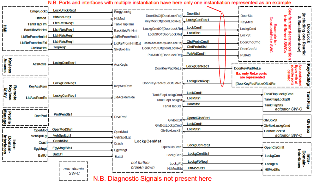

车门锁系统
车门锁系统接收驾驶员请求、环境信息,控制车门的锁止、开锁。
组件设计
    CentralLockingMaster:核心控制组件,实现锁止逻辑
    HMI:包含锁车按钮等传感器,检测驾驶员请求
    DoorLock:控制每个车门的锁止,提供车门状态
    KeyPadManager:车门钥匙盘请求控制组件
    GloveBox/TankFlap:手套箱/油箱锁止控制
    Intra-Domain:提供车内其他系统状态信息
    ProfileManager:协调钥匙、无钥匙进入等个性化信息
设计思路
1) 使用 CentralLockingMaster 作为核心控制组件,在其中集中实现锁止管理逻辑,降低复杂度。
2) 为每个车门单独设置 DoorLock 子组件,实现对不同车门的细粒度控制。并为这些组件定义标准化接口 individual signals per seat,明确数据交互方式。
3) 使用 KeyPadManager 统一管理来自车门钥匙盘的请求信息。
4) 细分不同种类的传感器信息,如门锁、钥匙状态等,为每个传感器建立标准化接口,以获得各类所需输入数据。
5) 使用 ProfileManager 协调多个个性化信息源,如远程钥匙、无钥匙等,生成当前驾驶员配置 ID。
6) 跨域接口提供车速、工作模式等信息,保证锁止控制逻辑可以利用更多车态数据。
7) 保持接口标准化,使得组件间数据交互格式一致,有利于复用。
通过这样的模块化、解耦和标准化的设计,可以使汽车锁止系统具备灵活性和可扩展性,同时也便于供应商间的接口统一。
