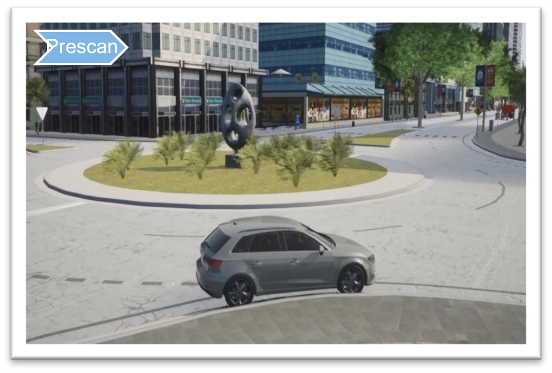

PreScan:已被西门子收购,用于创建和测试算法的主要界面包括MATLAB和Simulink,可用于MIL、SIL和HIL。

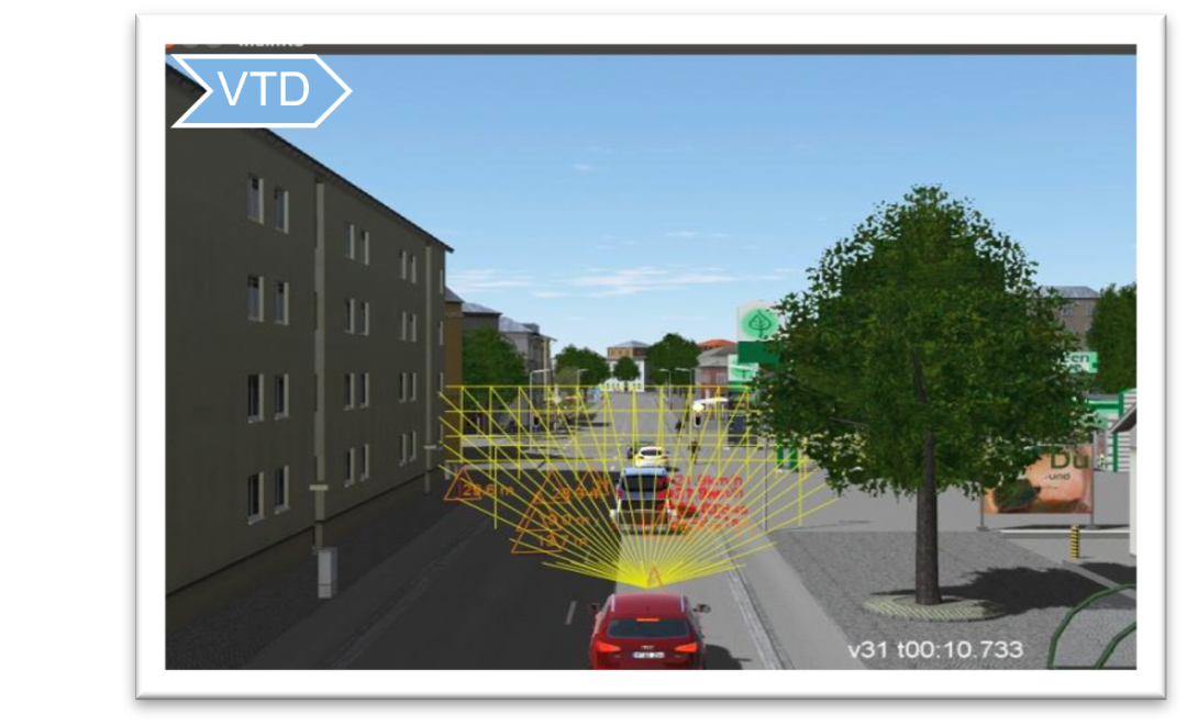

VTD:作为商业软件,VTD可靠性强,功能全面,覆盖了道路环境建模、交通场景建模、天气和环境模拟、简单和物理真实的传感器仿真、场景仿真管理以及高精度的实时画面渲染等,说一句VTD是国内主机厂使用率最高的仿真软件应该不为过。可以支持从 SIL 到 HIL 和 VIL 的全周期开发流程,开放式的模块式框架可以方便的与第三方的工具和插件联合仿真。

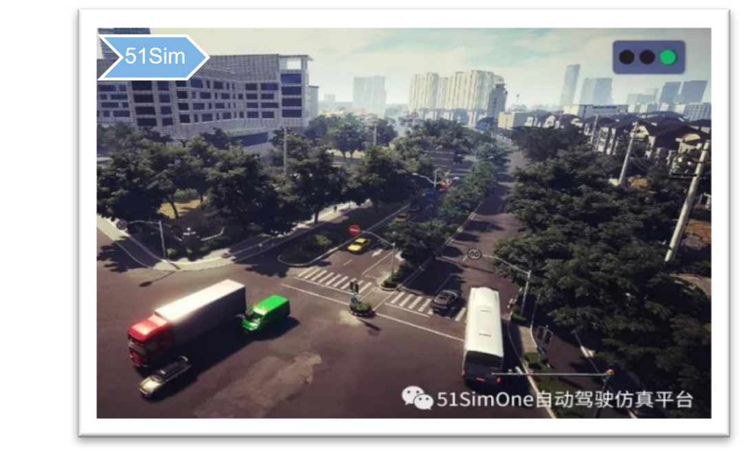

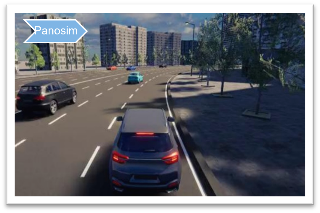

51SimOne/PanoSim:这两个都是国产的仿真软件,场景仿真软件该有的主要功能他们都能满足。

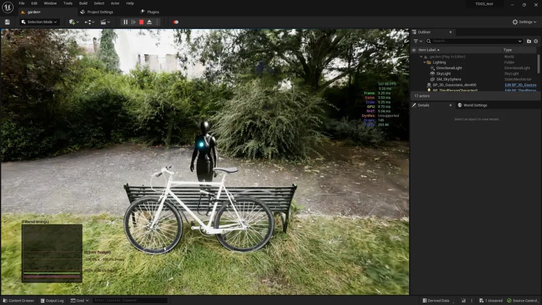

NERF新视角图像合成的能力可以增强感知算法训练数据集:可以产生新传感器内参(相当于改变了传感器配置)、外参(修改了自车轨迹)下的图片、激光雷达点云等数据,给感知算法更多训练数据,这方面可以参考StreetSurf、UniSim等研究。在动态物体可编辑的情况下,将来NERF可以产生有针对性的极端情况、随机情况场景,补充单纯路测和WorldSim的不足。如果NERF可以同时很好地解决城市级场景的训练重建和实时渲染,那么NERF就完全可以做为一个XIL在环仿真测试的平台,而不会有感知数据domain gap的问题,也会推动端到端算法的发展。另外,NERF的模型甚至也可以作为一个插件放入游戏引擎(如3d Gaussian Splatting的UE插件已经问世),这样就可以把NERF的街景重建纳入到原有的WorldSim体系中去。如果考虑与AIGC方向的大模型结合,NERF在新场景生成上就会有更多的可能性:将可以任意编辑光照、天气、物体外观和行为等等。

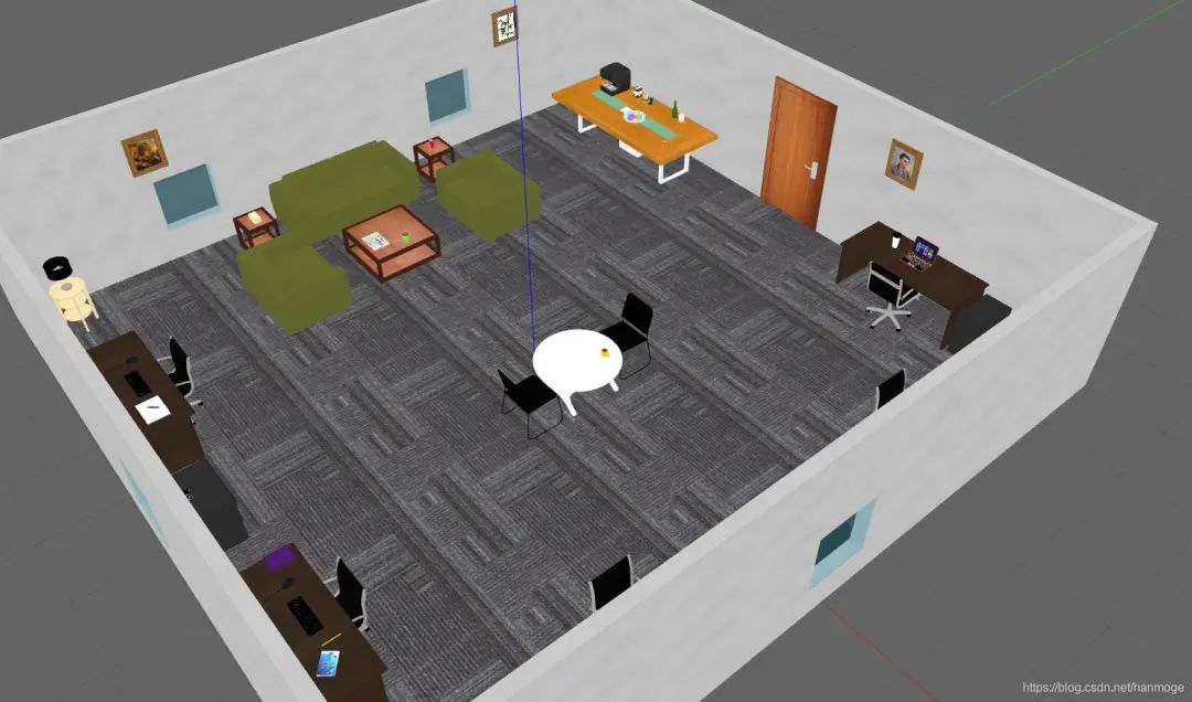

有兴趣了解机器人和无人机仿真的同学,可以从开源的仿真平台Gazebo(https://classic.gazebosim.org/)入手,其对计算资源的需求不会像Nvidia的Isaac那么高。
今年是OSRF从柳树车库独立出来的第十一年,而机器人操作系统ROS和Gazebo至今已经有了二十多年的发展历史。Gazebo从最初一个研究生课题组的科研工具,逐步发展成了今天有11个发行版,以及二代ignition 7个发行版的独立仿真软件工具。
Gazebo支持ODE、Bullet等物理引擎,使用OGRE作为渲染引擎,可以创建三维环境,模拟相机、激光雷达等多种传感器的信息,具有丰富的机器人模型:从机械臂到轮式机器人,再到人形机器人。更重要的是,Gazebo天然地对ROS平台下的算法提供全面的支持:毕竟如果你下载安装一个desktop full的ROS版本,Gazebo是自带的。当然了,Gazebo作为一个开源软件,只提供了一个起点,它的功能均衡,但是各方面都比较粗糙,不够深入。不过就像太祖长拳,乔峰在聚贤庄使出来还是会不一样的。
