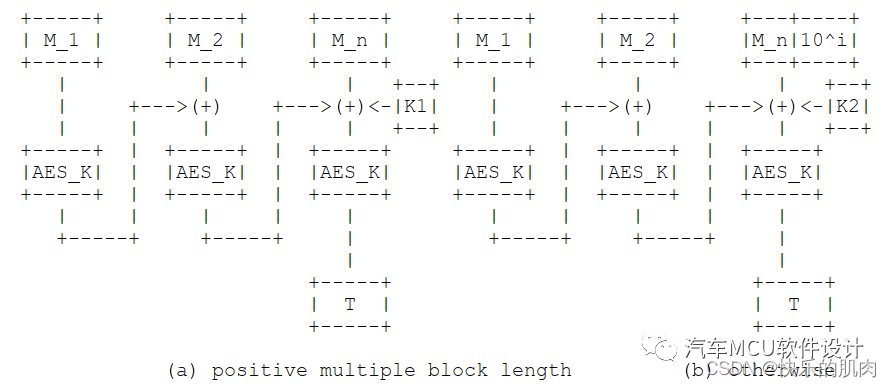

2.1 子密钥的生成
对于CMAC来说,存在数据长度不是128bit整数倍的情况,因此,这个算法流程有两种,如下:
case a :消息数据是128bit的整数倍,使用私密密钥k1生成MAC(T);
case b:消息数据不能整除,使用私密密钥k2生成MAC(T);

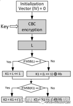

而私密密钥的生成又是按照如下方式生成:
    初始向量IV(0) + 原始key,使用AES-128-CBC,生成一个中间输出L;
    判断该L最高位是否等于0;如果等于0,k1 = L << 1;否则,k1 = (L << 1)XOR 0x87(Rb_const);
    判断k1的最高位是否等于0;如果等于0,k2 = k1 << 1;否则,k2 = (L << 1)XOR 0x87(Rb_const);

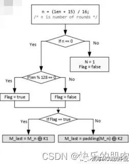

同时对于上述两个case,使用k1或者k2生成消息数据最后一块的数据。
需要注意的是,当处于case b时,M_last是需要进行填充的,填充方式参考04.数据填充

使用AES-CMAC进行计算,需要三个输入:私密密钥(k)、消息数据、消息数据长度;具体操作流程如下:
仅在最后一步使用的明文分组生成AES-CMAC。
可以选择直接把明文组包+CMAC发给接收方,也可以用密文+CMAC。
