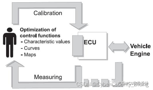

汽车的标定技术,最初是源自对发动机的特征值、曲线Map和图表参数的一个动态优化调整以适配不同发动机、不同车型对动力的需求。它的基本思路是将发动机各种控制算法固化在MCU的Flash中,但是这些算法所需要用的参数通过技术手段抽象出来并在ram中运行,标定人员可以通过修改这些参数来观察算法的输出是否满足要求。注意哈,虽然说我们知道这个参数是可以修改的,但对于CPU或者控制算法来说,这些参数其实是常量,只有控制算法的输出才是变量。下图是一个比较经典的标定测量流程示例图:
标定(Calibration)就是调整和优化ECU中的对于发动机控制算法的各种特征变量;测量(Measurement)就是观察不同标定常量作为输入是如何影响控制算法的输出。再举个简单一点的例子,比说说现在油门踏板开度与喷油量之间存在这样的关系y = ax+by-喷油量,x-油门踏板开度,a和b分别为常量。那么要做标定,我们应该修改的是什么值?

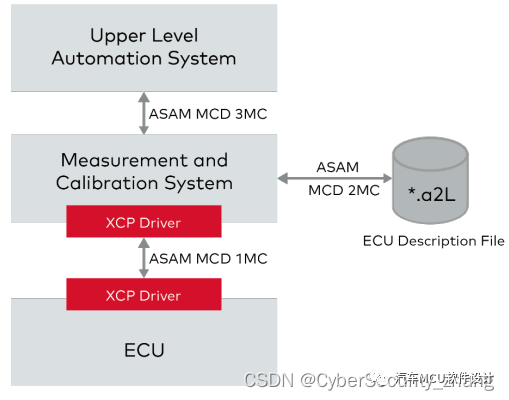

这时候,一个名叫ASAM的组织就冒了出来,它将刚才我谈到的这些内容进行一个标准化,即ASAM-MCD(Standardization of Automation and Measurement systems, with the work groups: Measurement, Calibration and Diagnosis)。制定标准如下:
    ASAM-MCD-1MC:ECU和标定测量系统接口;ASAM-MCD-2MC:即A2L文件,是控制器内部信息描述文件规范;ASAM-MCD-3MC:此接口用于将另一个系统连接到标定测量系统,例如用于试验台自动化。
借用Vector对一个完整标定系统的标准化描述,如下:

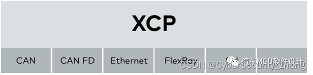

2.XCP协议由来及版本介绍
有了上述基本概念,我们知道标定测量系统和ECU之间的桥梁就是ASAM-MCD-1MC,最初就是大家都比较熟的CCP(基于CAN的标定协议,于1995年提出,当前为2.01,1999定版),但是由于CAN的速率特性,对测量数据的时间戳不够精确;再加上目前ADAS等高测量速率要求,CCP逐渐不能满足要求;因此将该协议从CCP中抽象出来是非常有必要的,这时候就出现了XCP(Universal Measurement and Calibration Protocol),“X”表示的是可变的传输层协议,具体如下:
截止到目前为止,XCP协议已经迭代到了1.5版本 ,每个版本更新如下:

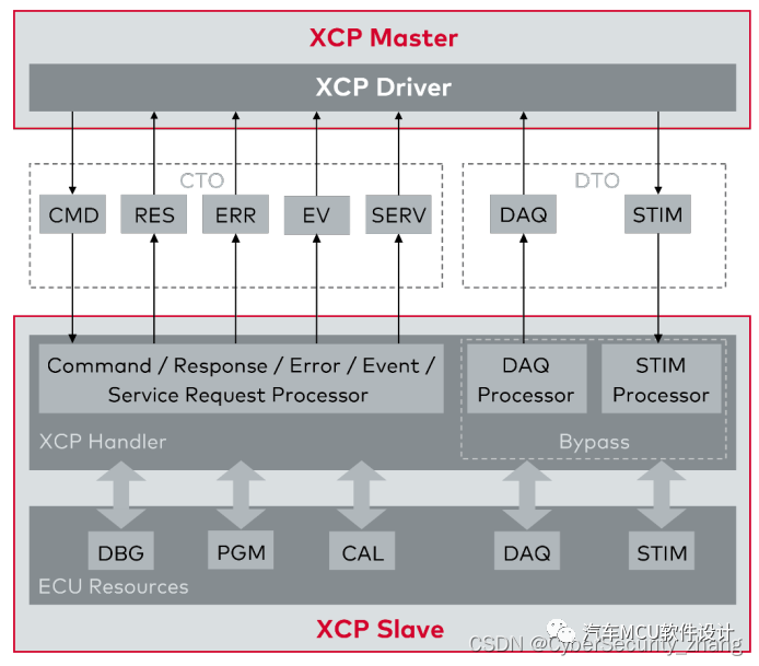

3.1 XCP上下机通信模型
XCP基于Master-slave原则,标定系统作为Master,ECU通常作为Slave,Master与Slave之间通过标定工具(硬件例如ETAS的ES582、Vector的VX1000等)了解,使用XCP协议规定的指令进行交互。所以在Master和Slave的系统里均需集成XCP标准协议栈,就和诊断栈一样。
    Master与Slave的命令交互帧叫做CTO(Command Transfer Objects);
    Master与Slave的测量数据交互帧叫做DTO(Data Transfer Objects)。
其通信模型如下:
图片来源:Vector官网
CTO缩写
全称
描述
CMD
Command Packet
Master给Slave发送的指令
RES
Command Response Packet
Slave返回给Master的命令正响应
ERR
Error Packet
Slave返回给Master的命令负响应
EV
Event Packet
Slave发给Master的异步事件帧
SERV
Service Request Packet
Slave发给Master的服务请求帧
DTO缩写
全称
描述
DAQ
Data Acquisition
Salve周期给Master发送测量数据
STIM
Stimulation
Master周期发送Slave的激励数据(Bypass常见)

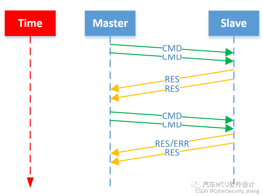

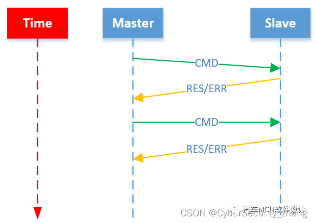

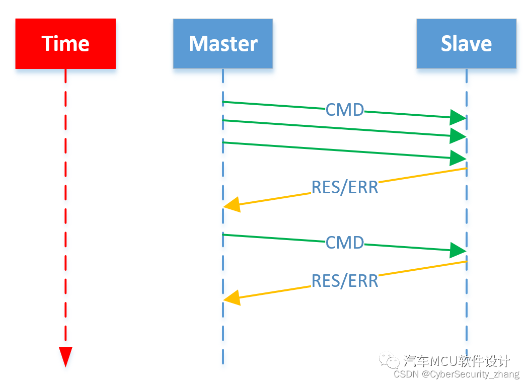

XCP提供了如下几种数据传输方式:
    一问一答模式
编辑

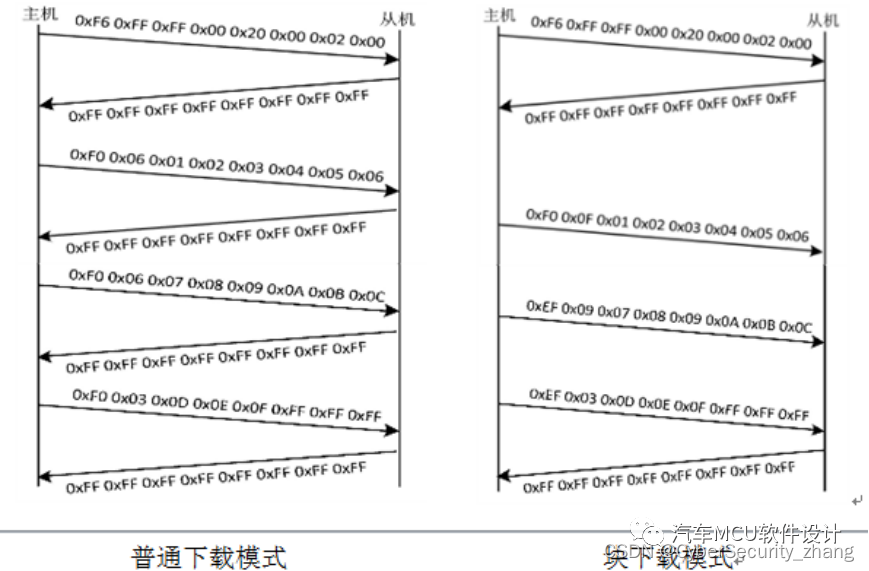

    Master块传输模式
比如说使用download传输大数据给ECU,就会用到这种通讯模式

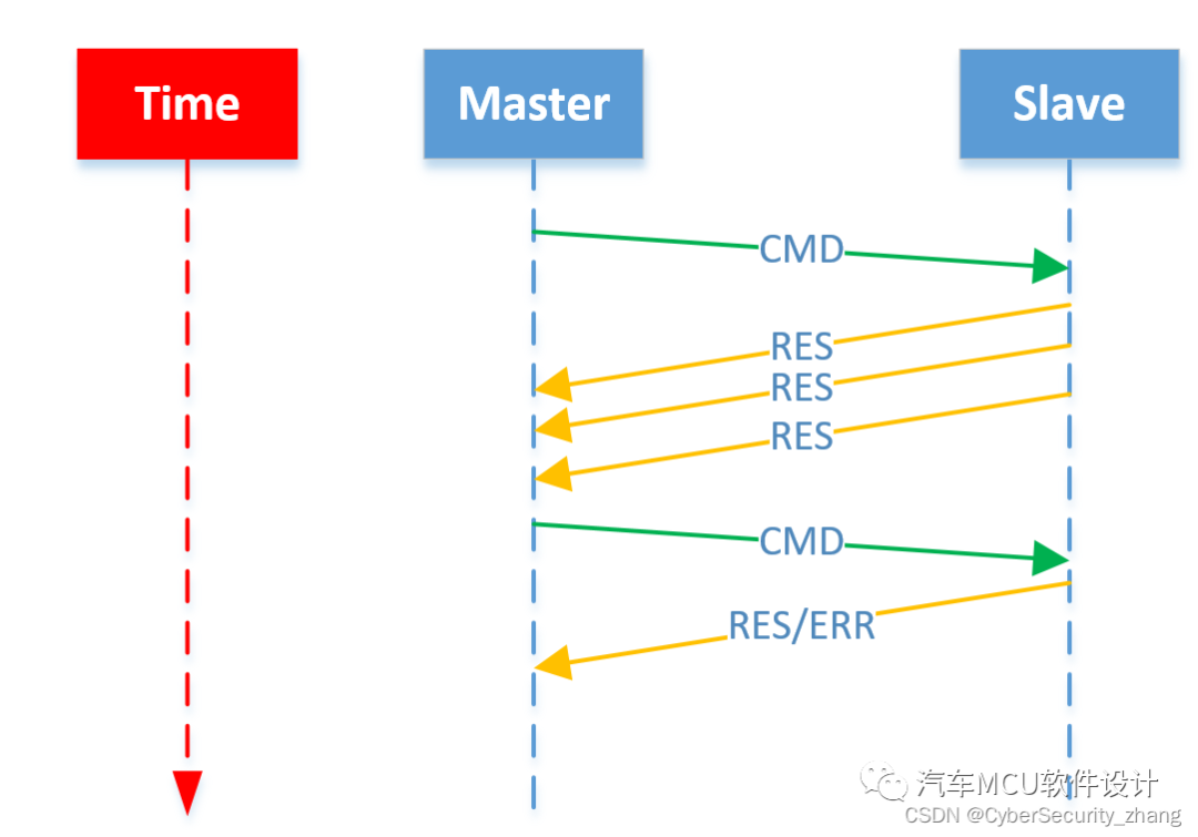

    Slave块传输模式
Upload指令,获取ECU内部的数据状态;一般标定download完之后,会紧跟着一个upload检查是否写进了目标ram地址。
    多问答模式
这种比较少见,如有用到的可以在后面留言哦。 3.2 XCP指令集

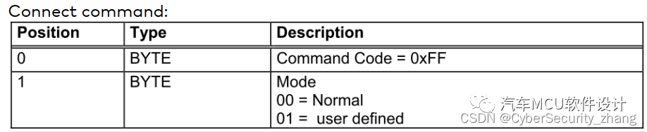

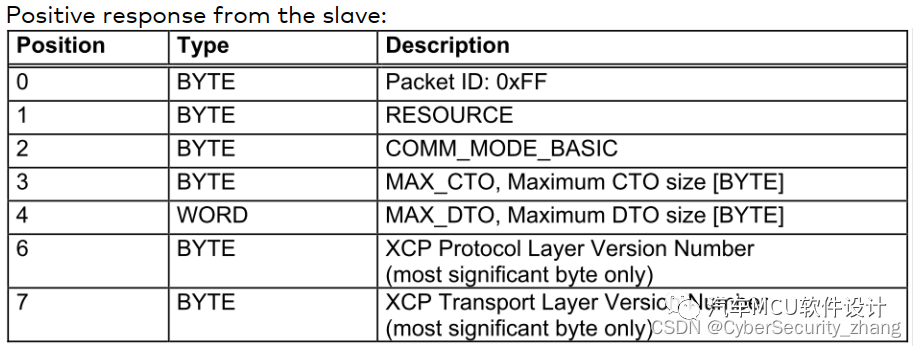

    时间戳域,时间戳通常给DTO帧使用,因为同一个DAQ list里的观测量是同一时间采集,所以一个DAQ周期只会传输一个时间戳。数据域,Master和Slave真正交互的实际数据,每个指令都有不同的Date参数放在这个域里。连接命令问答示例,以FF连接命令为例,详细看下PID+DATA是如何交互的,如下:
根据标准定义,我们来分析上述报文的具体含义。
根据协议可以看到回复含义如下:
    15:CAL/PAG、DAQ、STIM、PGM资源处于保护状态;C0:  开启slave block mode,inter byte order,AG为1;08:MAX CTO;08:MAX DTO;01 01 :XCP协议版本 1.1

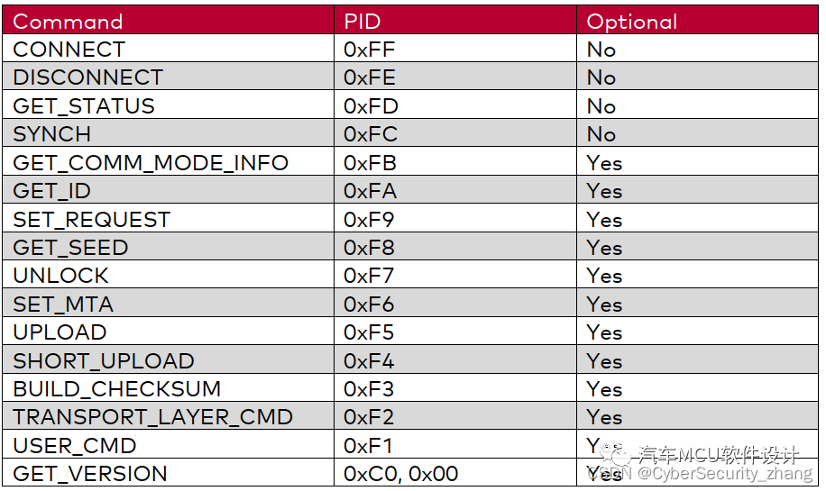

有了这个基本概念,我们来看看XCP协议到底提供了哪些指令。        3.2.2 标准指令集
所谓标准指令集,就是提供最基础的功能,包括Master和Slave的连接建立、断开,ECU身份识别,解锁受保护资源,获取当前会话状态等等。根据XCP1.5版本,标准指令集如下:
其中前四条指令必选,我们常见的标定上位机的连接按钮,一点击就是这个四条指令的组合拳。 余下指令除了最后两条,基本也是要选的,UPLOAD可以与DOWNLOAD搭配使用,SEED\UNLOCK也是组合。3.2.3 标定指令集

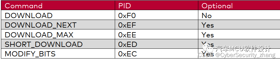

标定指令集就是执行标定动作或者在开始标定之前将离线标定的数据批量写进calibration ram中。
其通讯流程如下:
首先是SET_MTA(0xF6) 设置即将要传输的memory地址等;然后调用DOWNLOAD(0xF0)通知Slave即将要使用的传输模式,结合DOWNLOAD_NEXT进行大数据传输,或使用问答方式进行小数据标定。3.2.4 页切换指令集

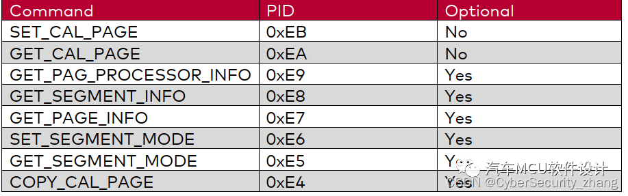

页切换,可以用于所谓的工作页和参考页的切换,本质上就是memory地址的切换,WP和RP具体可参考之前关于标定的简单描述汽车ECU标定的实现方式,页切换指令集包含如下内容:
但在实际使用中,页切换不是所有ECU都支持的,通常是带overlay功能的CPU可以支持。因此要做页切换的目的就是想要CPU很快速滴访问WP或者RP去取算法所需的参数,但做这个切换没有overlay是比较难实现的,具体可参考overlay机制英飞凌TC3xx-Overlay机制。3.2.5 数据采集指令集

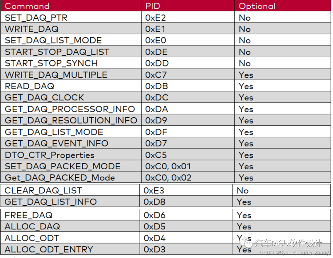

数采指令集,就是大家常见的DAQ指令集,如下:
DAQ可以分为动态和静态DAQ;而根据ASAM_XCP_PART5的示例,DAQ的响应时序如下:1.获取从机DAQ列表信息由于首先就要获取DAQ列表信息,因此在XCP初始化时就要对DAQ进行初始化。该步骤所要用到的指令:DA、D9、D7、D5、D8,2.准备DAQ列表    1)静态DAQ配置:常用指令E3    2)动态DAQ配置    首先要释放DAQ(D6),然后分配DAQ(D4),最后分配ODT入口(D3)。3.配置DAQ列表这一步骤用到的指令有:SET_DAQ_PTR(E2),WRITE_DAQ(E1)4.开始传输数据用到的指令有:SET_DAQ_LIST_MODE(E0)、START_STOP_DAQ_LIST(DE)、GET_DAQ_CLOCK(DC)、START_STOP_SYNCH(DD)3.2.6 刷写指令集

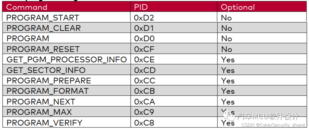

1.声明刷写开始
用到的指令PROGRAM_START(D2)
2.擦除FLASH
用到的指令有 SET_MTA(F6)、PROGRAM_CLEAR(D1)。
3.开始刷写数据        PROGRAM(D0)4.结束刷写
PROGRAM_VERIFY(C8)、
PROGRAM_RESET(CF)
但在实际使用,通常不怎么用这个,都是标号导出hex,通过诊断刷进去。因为以前如果是INCA,就得开发ProF文件,其次刷写的效率真的很低。3.3 ECU描述文件(A2L)概述

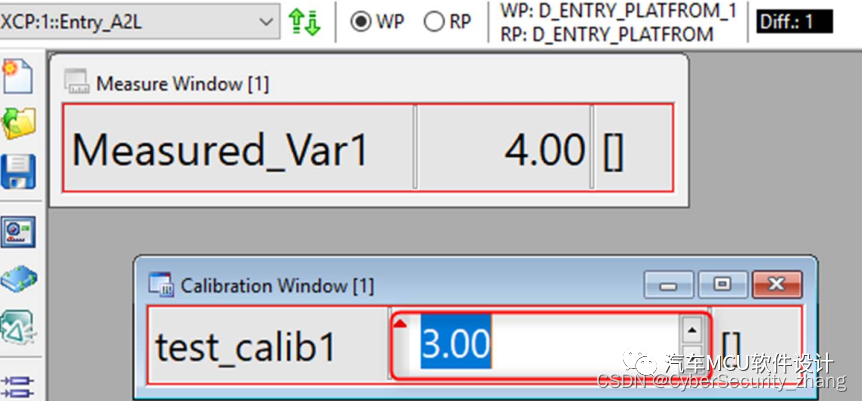

当我们使用INCA或者CANape时,标定窗口和测量窗口通常长这样:

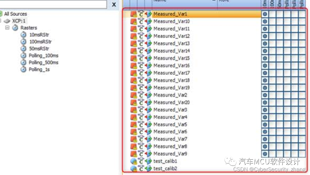

这些数据从哪里来的呢?如下图
我们可以看到,这个数据集里有很多个观测量以及2个标定量,我们选取其中的test_calib1和measrued_Var1进行标定和测量,我们截取master的通信报文如下:

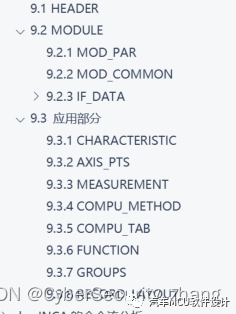

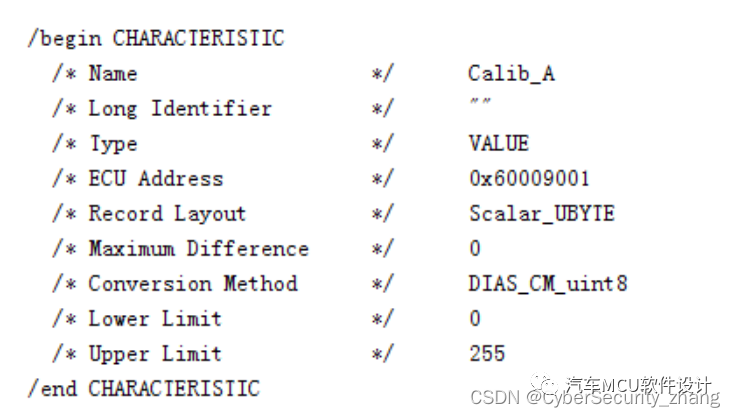

很明显,这个0x00000060就是test_calib1的地址,那么这个标定工具INCA是怎么知道的呢?还记得我们ASAM-MCD-2MC吗?即A2L文件,它就是用来告诉标定工具ECU里面各种详细信息的,包括指令支持类型、通讯方式、观测量、标定量在Flash和RAM的那个具体地址以及实际数据和算法物理数据转换公式等信息。3.3.2 A2L文件格式
A2L文件是一种ASCII格式可读文件,记事本都可以打开,它包含了如下具体内容:
    AML部分:描述了XCP协议的相关信息,关键字/begin A2ML  ... /end A2MLECU通用部分:描述了ECU的部分信息,比如ECU byte order,对齐方式,标定Flash\RAM等,关键字 /begin MOD_COMMON ... /end MOD_COMMON;/begin MOD_PAR ... /end MOD_PAR等IF_DATA:描述了通讯接口,传输层相关信息,这个INCA要求特点严格,增加在CAN的波特率描述上调bug调了大概半个月,就是因为采样点的原因。A2L对象:包含了标定量、观测量的具体地址、转换公式等,关键词 /begin CHARACTERISTIC ... /end CHARACTERISTIC
通常我习惯把绿色部分叫做A2L header部分(与/begin HEADER关键词区分),在最开始没接触vector的ASAP2 editor时,都是根据标准描述一行一行手撸,后来掌握到关键点后,用脚本做一个基于excel的配置工具也勉强能用;红色部分,一般情况就是用模型生成的A2L文件,如下图:
最开始生成的A2L文件,标定观测量没有地址的,也没有相应的header,需要集成编译后拿到map或者elf文件进行地址替换,如果没有ASAP2 editor或者CANape,那就只能用matlab自带脚本,如果想再自定义A2L格式,还得熟悉m语言,以后会专门将这块内容。 最后以一个A2L文档结构来描述一下:
