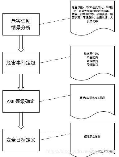

01
HARA

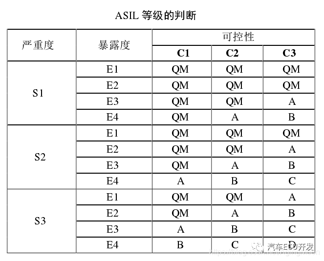

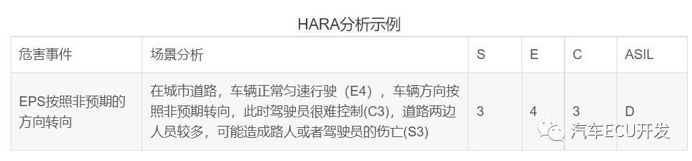

在概念阶段,功能安全要求进行HARA分析。 HARA(危害分析与风险评估)目的是识别项目的功能故障引起的危害,对危害事件进行分类,然后定义与之对应的安全目标,以避免不可接受的风险。HARA分析步骤:

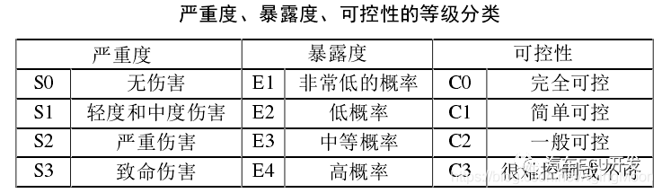

SEC说明:
ASIL等级说明: QM指的是 质量管理,表示此项功能不影响安全,通过质量管理保证即可。
举例说明:
HARA分析示例危害事件        场景分析        S        E        C        ASILEPS按照非预期的方向转向        在城市道路,车辆正常匀速行驶(E4),车辆方向按照非预期转向,此时驾驶员很难控制(C3),道路两边人员较多,可能造成路人或者驾驶员的伤亡(S3)        3        4        3        D

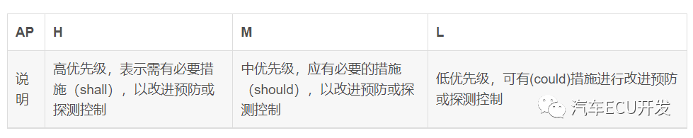

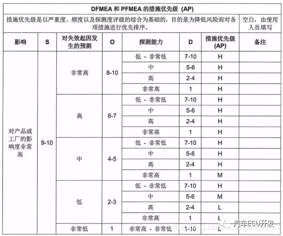

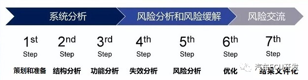

在系统阶段,功能安全要求针对各种失效模式进行分析。FMEA是一种自下而上的归纳分析方法,用于识别系统失效(failure),找出失效原因(Fault),以及分析失效影响(Effect)。分析步骤(典型七步法):

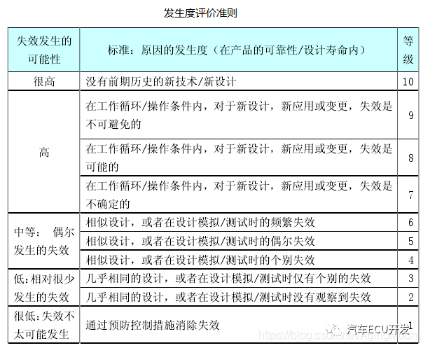

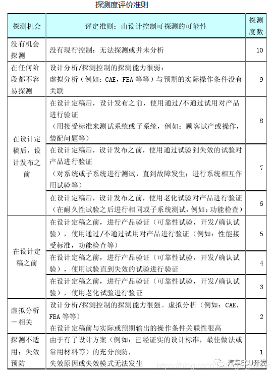

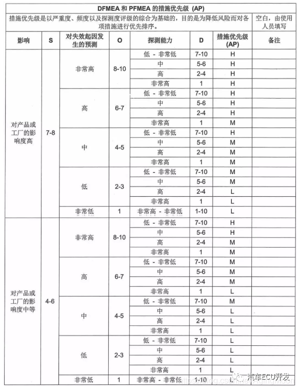

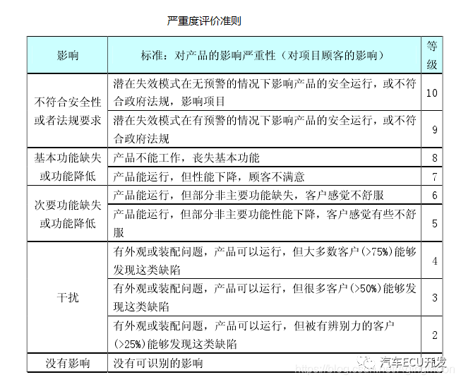

(参考:http://www.ts16949rz.org/fmeapx/2395.html)  目前新版的使用AP值代替了原来的RPN方法,以下进行说明。SOD说明:
AP说明:
AP优先级定义:

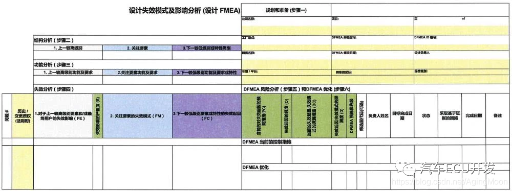

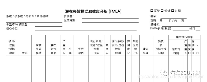

典型FMEA表格(新老版的):

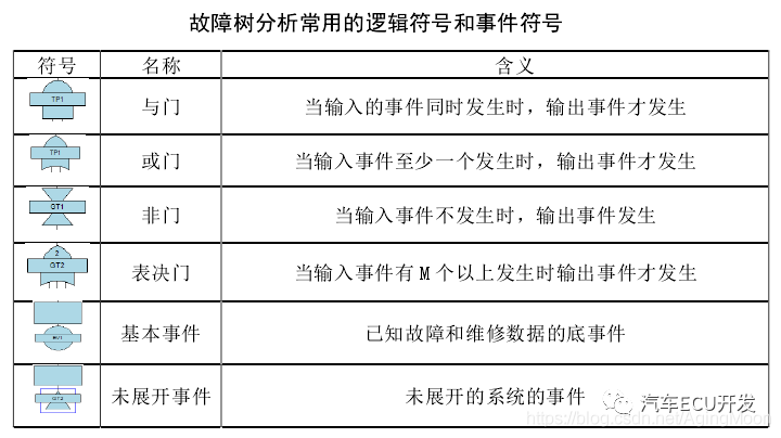

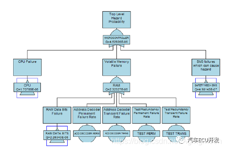

在系统阶段,ISO26262还要求进行FTA(故障树分析);FTA是一种自上而下的演绎分析方法,用于识别失效原因及失效间的关系,目前针对FTA也只是做定性分析。分析步骤:1. 确定顶事件,一般为在整车角度描述的影响到安全目标的事件,如针对EPS,顶事件可定义为非驾驶员意图的转向,针对MCU,顶事件可定义为非预期的加速等。2. 分解中间事件,针对顶事件,根据系统组成或特点,进行分解,系统外界以及系统内部一般都需要考虑在内。3.基本事件,中间事件继续向下分析,得到无法再分解的事件,他们是组成系统顶事件失效的根本原因。常用的符号:
典型FTA图:

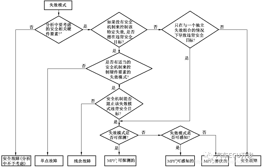

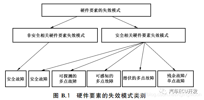

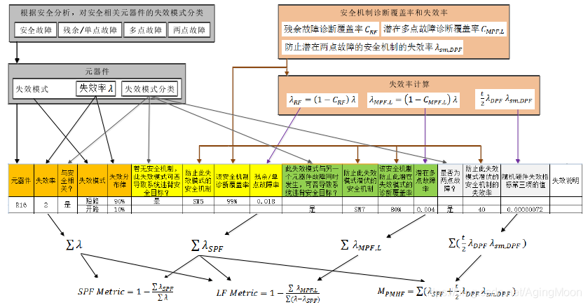

在硬件设计阶段,ISO26262要求进行定量的安全分析。 由于功能安全标准中已有对其进行较为详细的介绍,本文更多的是从中进行汇总摘要。故障类别:
失效分析过程:

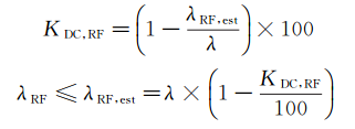

  失效率:
λS P F — — —与硬件要素单点故障相关联的失效率;λRF — — —与硬件要素残余故障相关联的失效率;λMPF— — —与硬件要素多点故障相关联的失效率;λS — — —与硬件要素安全故障相关联的失效率。

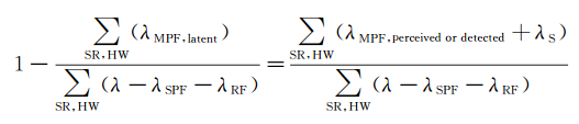

单点故障度量:
潜伏故障度量:
总体计算过程:

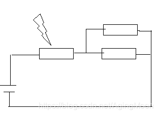

DFA指的是相关性分析,ISO26262要求从三个层面(系统、硬件、软件)分析,找出系统中的共因以及级联失效。若系统进行了ASIL分解,则DFA必须分析,以此作为系统分解后的证据。级联失效:任一失效,系统都会失效;
共因失效:失效后,冗余措施不起作用。
