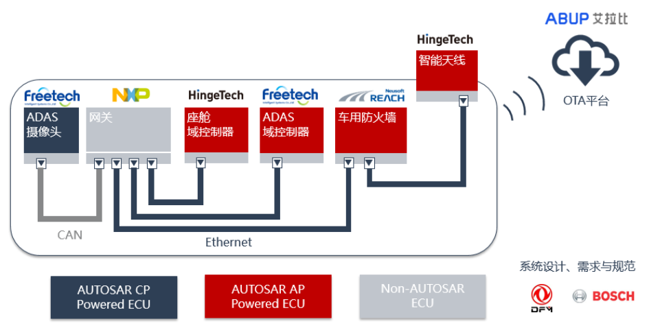

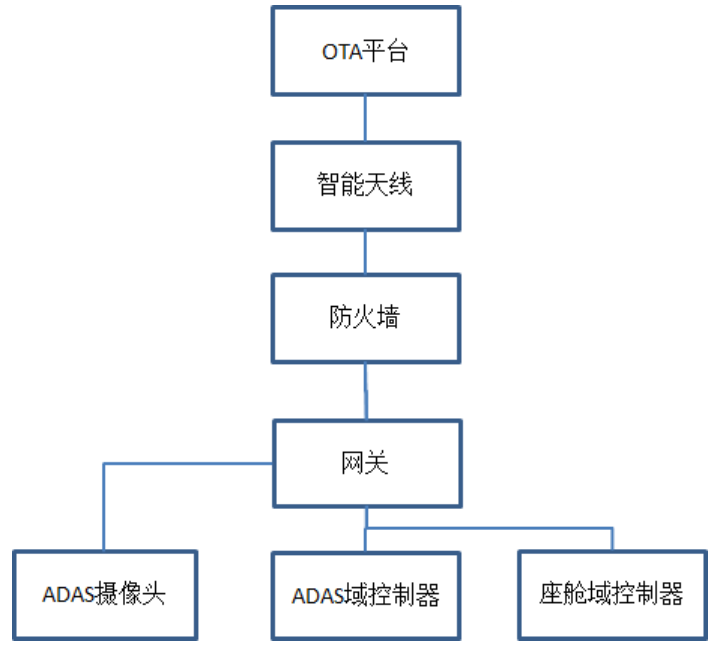

    网络拓扑设计
    系统的网络拓扑如图3所示。OTA 平台与智能天线之间采用 4G 网络通讯。智能天线与网关通过以太网进行连接,通讯协议采用 SOME/IP 及 DoIP 协议。以太网使用 100Base-T1 的车载以太网标准。网关使用了 1 路 CAN 接口和 3 路 Ethernet 接口,其中 CAN 总线的通讯速率为 500Kbit/s,以太网总线的通讯速率为 100Mbit/s。其中 CAN 总线连接网关与 ADAS 摄像头。网关通过将智能天线的 DoIP 诊断报文转换为 UDS on CAN 诊断报文,来对 ADAS 摄像头进行刷新。
    图 3 OTA 演示系统网络拓扑示意

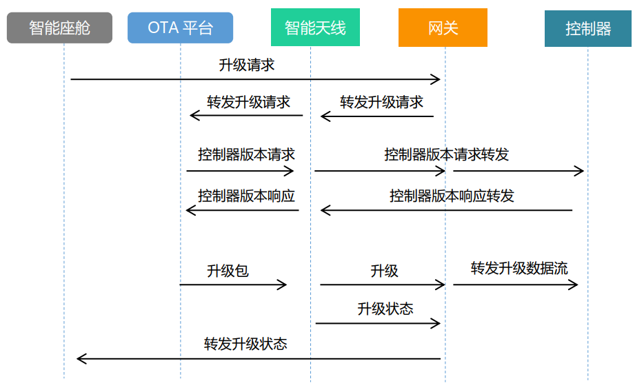

    图 4 OTA 平台架构示意图

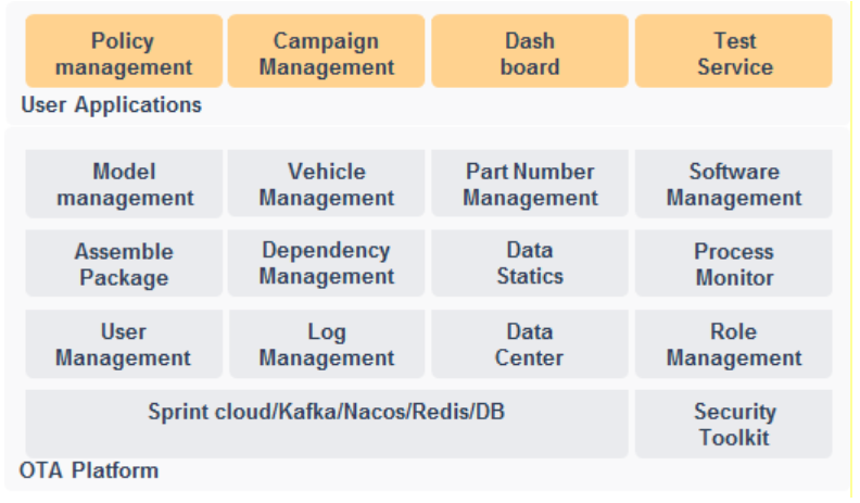

    OTA 平台架构如图4所示, 包括车辆管理、车型管理、软件版本管理以及任务的发布和推送的能力。平台端也具备管理的属性,包括账号体系、权限体系等,支持 OEM 的不同部门、不同科室、不同职能工程师在平台上实施 OTA 相关操作,并查看 OTA 任务执行情况。
    车云间的管道借助 4G、 HTTPS、 MQTT、 CDN 等互联网领域的成熟通信技术,一方面确保通讯符合信息安全规范;另一方面借助高带宽、网络分发技术,提高软件包触达到每一辆车的概率,确保辆车都能得到 OTA 服务。

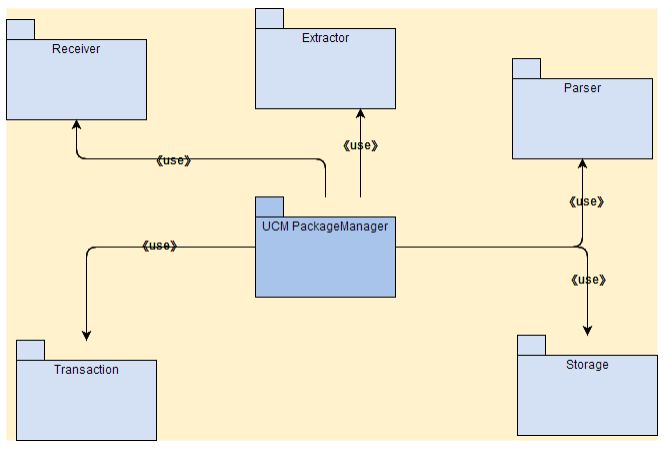

    UCM 输入的安装单位是软件包,如图5所示。该软件包包含( Container)一个或多个可执行文件。除了应用程序和配置数据外,每个软件包都包含一个软件包 Manifest,该 Manifest 提供源数据,例如软件包名称、 版本、 依赖关系以及特定的供应商信息,以便用户根据该信息制定特殊的处理方式。
    图5 软件包信息描述( AUTOSAR)

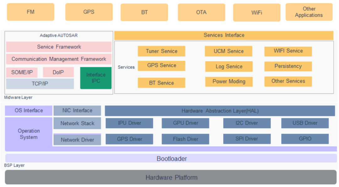

    在 OTA Demo 系统中,智能天线基于 AUTOSAR 自适应平台开发 OTA Client、 UCM、 CM、 DM 等软件功能模块,进而实现对系统中各模块的升级管理。智能天线控制器软件架构如图 6。
    图 6 智能天线软件架构图

    UCM 内部由一个或多个类组成,如图8所示,协同完成某一类的操作。PackageManager 是 UCM 服务的核心构件,负责实现 Spec 定义的各个功能接口,实现和客户端的各种业务交互逻辑。其它组件是 PackageManager 的工具组件,被 PackageManager 使用以实现相应的基础操作。Receiver 是 UCM PackageManager 用来完成升级包接收的组件,实现了升级包接收过程中的资源申请、 传输控制、 数据缓存、 包完整性校验。
    Extractor 是 PackageManager 用来实现对压缩包进行提取的工具。Extractor 向 PackageManager 提供抽象接口,可实现对 zip 压缩包的提取功能。
    Parser 是 PackageManager 用来解析 Manifest 文件内容,获取软件的依赖、 版本、 名称、 校验和, 引用等。Parser 同时用来解析平台已安装应用的版本、 名字等信息、 软件包信息、 供客户端获取已安装应用列表、 软件包列表等。Parser 从软件安装路径 (/opt/function/) 中读application.json 文件,组织成 SoftClusterInfo。
    Storage 是 PackageManager 用来处理存储相关的操作的工具构件,主要用于将缓存数据固化到 NVM,在软件固化操作中不删除原有数据,而是采用覆盖方式。

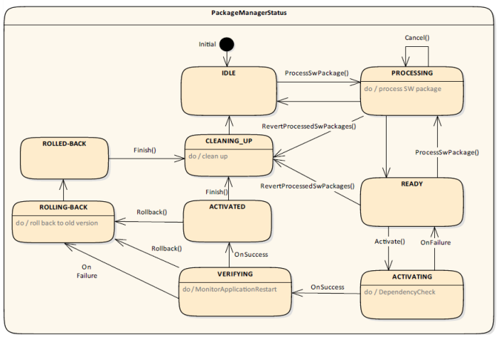

    Transaction 用于实现安装后的激活和回退操作。在软件安装或升级后,重新启动可能会遇到各种原因的错误,这时客户端可以采取回退操作,将系统回退到安装或升级之前的状态。UCM 在客户端调用 Activate 接口后,首先需要检查应用的依赖,依赖检查通过之后,调用 EM 接口依次启动本次升级涉及的应用( 该信息保存在升级包的 manifest 文件中) ,根据 EM 的返回值判断升级是否成功。在这个过程中只要有一个应用启动出错, UCM认为此次升级失败,并将出错信息报告给 Client。如果软件激活全部成功,则激活完成, UCM 报告升级成功。

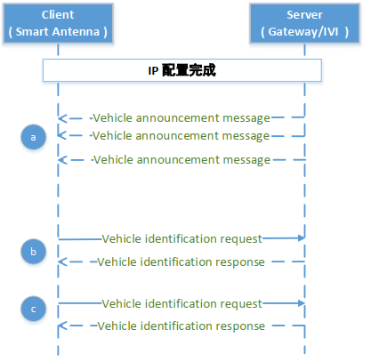

    1) 车辆发现
    车辆发现流程的目的是将节点的 DoIP 属性告诉给当前局域网内其它 DoIP 节点。其它 DoIP 节点可根据自己的业务需求,决定是否与其建立连接通讯。Server 有两种方式将自己的 DoIP 属性告诉给 Client:
    a) 上电后,主动发送 3 次 vehicle announcement message,在消息中携带逻辑地址、 VIN、 EID 等信息,如图9中 a 处所示;
    b) 由 Client 在适当时机以广播方式发送 vehicle identification request,收到该消息的 Server 以单播的形式回复 vehicle identification response 消息,其中携带逻辑地址、 VIN、 EID 等信息。如图9中 b、c 处所示。

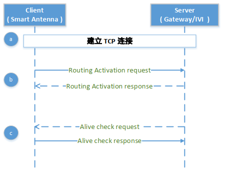

    Client 与 Server,只有建立连接后,才能够进行 UDS 通信,建立连接分为 3 个步骤:
    a) Client 主动与 Server 建立 TCP 连接,如图 10 中 a 处所示;
    b) Client 发送 routing activation request 消息请求激活路由, Server 根据实际情况同意或者拒绝激活请求,激活结果通过发送 routing activation response 消息告知 Client,如图10中 b 处所示;
    c) 若 Client 与 Server 之前长时间没通信, Server 会主动发送 alive check request 消息,检测 Client 是否还正常工作,若 Client 没有发送 alivecheck response 消息, Server 将断开与 Client 建立好的连接,如图10中 c 处所示。

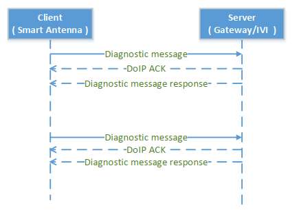

    3) UDS 诊断
    Client 已经通过车辆发现,获得了当前局域网内所有 DoIP 节点的信息,并且与所有的 DoIP 节点都已经建立好连接, Client 可通过逻辑 ID、 VIN、 EID 以提前定义好的 UDS 升级流程对网络中的某个节点发起升级包传输请求,如图11所示。

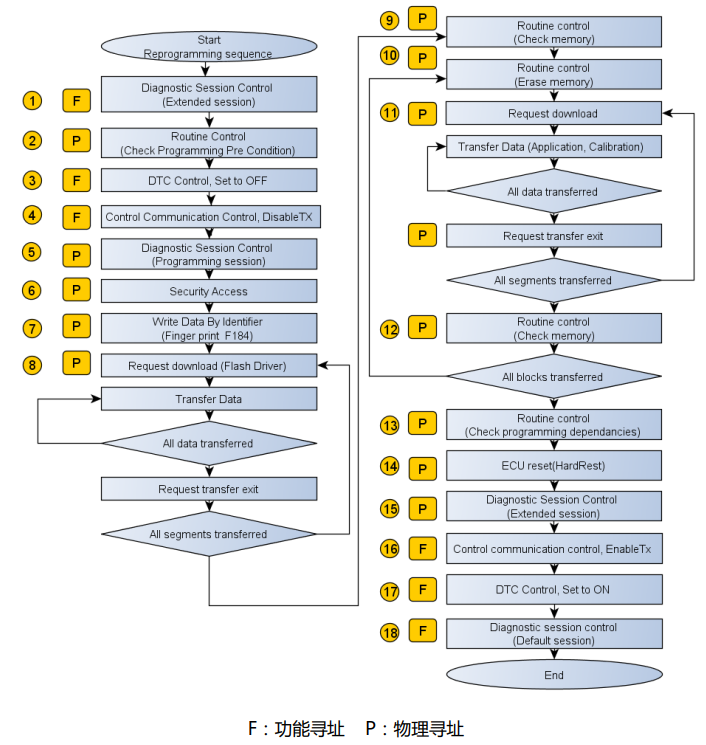

    不管 CAN 控制器还是 Ethernet 控制器, 软件刷写流程相同, 参见图12。
    1. 进入扩展诊断会话( $10 03):诊断设备通过功能寻址, 以 3s 的周期发送扩展模式请求报文( $10 03),使 CAN 网络中所有电控单元进入扩展诊断会话。
    2. 刷写条件检查( $31):诊断设备通过物理寻址,发送例程控制服务($31 01 02 03), 检查目标控制器是否满足刷写前提条件。
    3. 禁止记录 DTC( $85):诊断设备通过功能寻址, 使用 DTC 设置服($85), 禁止 CAN 网络中的电控单元记录 DTC。
    4. 关闭通信( $28):诊断设备通过功能寻址, 使用通信控制服($28),禁止 CAN 网络中的电控单元发送和接收非诊断报文。
    5. 进入编程会话( $10 02):诊断设备通过物理寻址,使电控单元进入编程会话。当应用程序在运行时,电控单元可以从应用程序跳转至引导加载程序。
    图12 刷写流程图
    6. 安全访问( $27):诊断设备通过物理寻址, 对电控单元进行安全访问($27),所有可刷写的电控单元应支持安全访问服务。
    下列之一的条件发生, 电控单元将被锁住:
      接收到另外一个安全访问请求(不论请求格式、内容、安全级别等是否有效)。
      电控单元切换到另外一个诊断会话,或电控单元切换到相同的诊断会话。
      解锁电控单元之前,下述服务需要被禁止:
      写入数据。
      请求下载。
    7. 写入指纹信息( $2E F1 84):诊断设备通过物理寻址写入指纹信息到电控单元。
    8. (可选) Flash 驱动刷写:刷写 Flash 驱动至电控单元中指定的 RAM 地址。刷写序列由请求下载( $34),数据传输( $36) 和请求退出传输( $37) 3 个服务请求组成。如果电控单元不需要刷写 Flash 驱动,请跳至步骤 10 执行。
    9. (可选) 软件 CRC32 校验( $31):如果电控单元不需要刷写 Flash 驱动,请跳至步骤 10 执行。刷写Flash 驱动完成后,诊断设备通过例程控制服务( $31) 启动校验,诊断设备将电控单元计算的校验值与设备端的校验值相比较。若两者相等,证明数据刷写成功。
    10. 擦除存储器相应区域( $31 FF 00):该功能使用例程控制服务( $31) 执行存储器擦除程序。该例程被调用前,请求擦除的逻辑块的有效状态位必须设为无效,防止刷写过程没有成功结束而意外执行应用程序步骤。
    11. 应用程序刷写:刷写应用程序至电控单元中指定的非易失性存储器地址。刷写序列由请求下载( $34),数据传输( $36) 和请求退出传输( $37) 3 个服务请求组成。
    12. 软件 CRC32 校验( $31)详情见步骤 9
    13. 刷写兼容性检查。完成应用程序刷写后,电控单元应执行刷写兼容性检查, 并根据检查结果更新软件兼容性状态参数。
    14. 电控单元重启( $11):电控单元通过硬件复位,擦除 RAM 中的 Flash 驱动代码,并使应用程序生效。
    15. 进入扩展会话( $10):诊断设备使用功能寻址,通过会话控制服务使所在 CAN 网络的电控单元进入扩展会话。
    16. 打开通信( $28):诊断设备通过功能寻址, 使用通信控制服务($28) 使所在 CAN 网络的电控单元恢复正常通信。
    17. 打开记录 DTC 功能( $85):诊断设备通过功能寻址, 打开记录 DTC 功能。允许 CAN 网络中连接的电控单元记录 DTC。
    18. 进入默认会话( $10):诊断设备使用功能寻址,通过会话控制服务使所在 CAN 网络的电控单元进入默认会话。

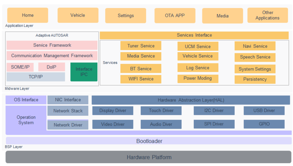

    OTA Demo 系统中,座舱域控制器中开发了 HMI 界面用于整个系统升级流程的人机交互即升级控制操作和升级状态信息显示。座舱域控制器中的升级应用程序,与 AUTOSAR 自适应平台中的 CM、 DM、 UCM 模块相配合完成系统中各模块升级的管控。
    图 15 座舱域控制器软件架构图
    升级应用程序通过 CM 模块与智能天线中的 OTA Client 进行通信,实现升级应用程序向 OTA Client 发起升级相关的控制命令,同时获取相应的状态信息用于显示在 HMI 中,智能天线中运行 SOME/IP 客户端,域控制器中运行 SOME/IP 服务端,两者之间通信的详细过程如下:

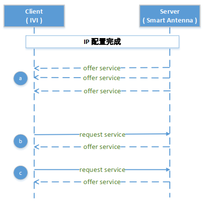

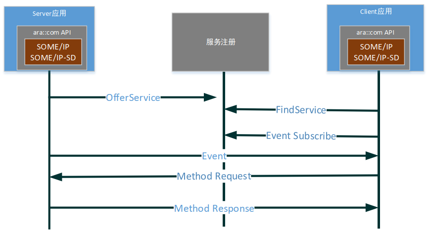

    1) 建立服务连接
    服务发现的目的是将 SOME/IP 节点所提供服务的服务 ID、 实例 ID、 端口号、 IP 地址告知组播网络里的其它SOME/IP 节点。其它 SOME/IP 节点,可根据自己的业务需求选择是否跟该节点进行 SOME/IP 通信。Server有两种方式将服务 ID、实例 ID 等信息告知 Client:
    1、Server 以固定间隔时间,周期性的发送 offer service 消息,该消息中携带服务 ID、实例 ID、端口号、IP 地址等信息,如图16中 a 处所示。
    2、由 Client 在适当时机以组播方式发送 request server 消息,收到该消息的 Server 以单播的形式回复offer service 消息,其中携带逻辑地址、 VIN、 EID 等信息。如图16中 b、 c 处所示。

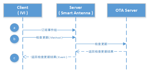

    2) 检查更新
    首先 IVI 需要先订阅该 event 所在事件组, 如图 2-18 中 a 处所示,然后 IVI 通过 method 向 Smart Antenna发起检查更新请求, Smart Antenna 从 OTA Server 获取是否有更新、更新包大小、版本号、发布描述信息等,并将这些信息通过 event 发送给 IVI, 如图17中 b、 c 处所示。

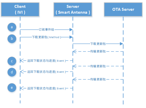

    3) 请求下载更新包
    首先 IVI 需要先订阅该 event 所在事件组, 如图 2-19 中 a 处所示,然后 IVI 通过 method 向 Smart Antenna发起下载更新包请求, Smart Antenna 从 OTA Server 下载更新包,并将下载状态与进度通过 event 实时发送给 IVI, 如图18中 b、 c、 d、 e 处所示。
    图18 请求下载更新包

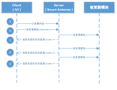

    4) 请求安装更新包
    首先 IVI 需要先订阅该 event 所在事件组,如图 2-20 a 处所示,然后 IVI 通过 method 向 Smart Antenna 发起安装更新包请求, Smart Antenna 通过 DM 和 UCM 功能模块对各个模块进行升级,并将安装状态与进度通过 event 发送给 IVI, 如图19中 b、 c、 d、 e 处所示。
    图19 安装更新包

    5. 在 Transferred 状态, 升级应用程序可以调用 ProcessSwPackage 接口发起软件包处理任务,进入到Processing 状态,在此状态下客户端可以调用 GetProcessProgress 接口查询处理进度。软件包的处理内容包括对软件包进行解压缩,读取 manifest 内容,获取软件安装的相关配置信息,将正在运行中的相关应用关闭,将相关的文件( 包括应用文件、 配置数据、 标定文件、 manifest 等) 拷贝到相应的路径或从相关路径移除,软件包中由厂商提供的 metadata 指明了在该阶段 UCM 需要执行的操作。在软件包处理完毕之后进入到 Processed 状态。在 Uninstall 操作中,需要检查依赖完整性,即如果有依赖于要卸载的程序的应用时,则报错,不能进行卸载作业。
    6. 在 Processed 阶段升级应用程序可以调用 Revert-ProcessSwPackages 接口将处理软件包造成的系统文件的改变恢复到处理前的状态 Transferred,也可以调用 Activate 接口将所有的处理激活,此时将进入到
    Activating 状态。
    7. 在激活过程如果出现任何错误将会回到 Processed,升级应用程序也可以调用 Rollback 接口,将系统恢复到激活之前的状态。激活过程首先进行依赖完整性检查,所有的依赖都满足之后重启应用或系统。
    8. 激活完成之后( 升级的应用处于运行状态), 升级应用程序可以调用 Finish 接口, UCM 在此时会清理升级过程中的中间数据、 缓存数据、 软件包等,本次升级作业结束。

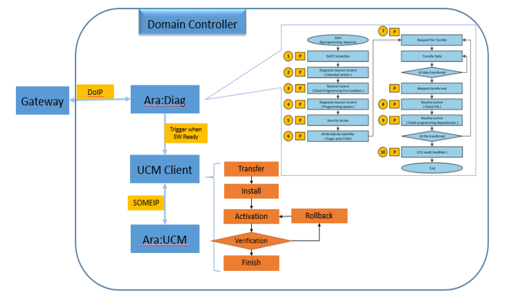

    作为被升级端的 ADAS 域控制器,福瑞泰克基于 AUTOSAR 自适应平台,通过 DoIP 总线,在控制器中ARA:DIAG 服务处理函数中实现了 0x38,0x36,0x37 基于以太网协议栈的诊断服务。
    当 0x37 指令传输完软件升级包时,会触发 UCM Client 实例, UCM Client 实例通过控制器内部总线 SOME/IP去调用 UCM 的各个服务。在 UCM 服务中,Activation/Verification 会判断软件包的有效性, 如果软件包无效, 程序流回滚, 如果有效, 则完成升级。
