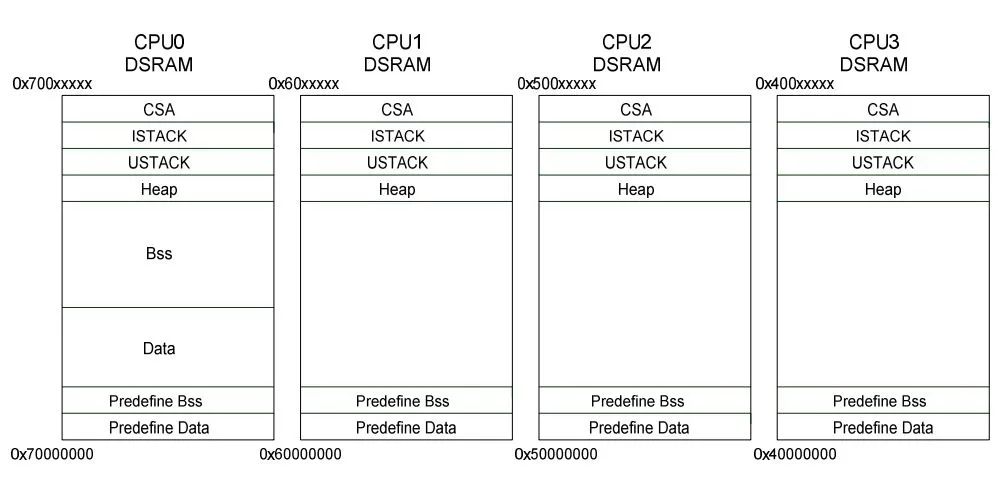

1.1 DSRAM中的数据存放:
在AURIX? 2G中(以TC387为例),每个CPU都有自己的PSRAM (又称PSPR)和DSRAM (又称DSPR),它们都是RAM,只不过PSRAM是挂在指令总线上,而DSRAM是挂在数据总线上,因此如果在PSRAM运行代码,DSRAM存放数据,可以达到0 cycle等待。但是PSRAM上也是可能存放数据的,只不过效率低一点。
DSRAM的起始地址如下:
CPU0 DSRAM
0x70000000
CPU1 DSRAM
0x60000000
CPU2 DSRAM
0x50000000
CPU3 DSRAM
0x40000000
在MCAL的TASKING link文件中,对于数据的存放如下图所示:

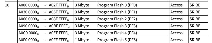

TC3xx的Flash是以3MB或者1MB作为一个Bank,不用Cache的地址从0xA0000000开始,用Cache的地址从0x80000000开始。

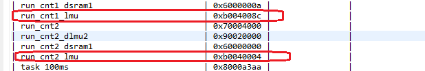

查看map文件,发现变量已经放在LMU区域:
