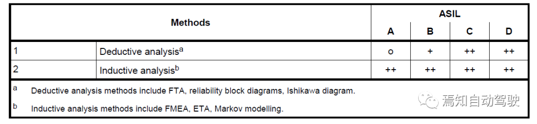

ISO 26262标准中对这两类分析方法分别推荐了FMEA (Failure Mode and Effects Analysis)和FTA (Fault Tree Analysis)。
ISO 26262中的安全分析:FMEA、FMEDA与FTAw1.jpg
另一方面,ISO 26262中对功能安全开发的要求既有定性分析的要求,也有定量分析的要求。当试图将这些要求与分析方法对应时存在着一些误解,认为FMEA只能用于定性分析,而FTA则只用于定量分析,其实不然。
作为两种被很多行业广泛使用的分析方法,FMEA和FTA均既能用于定量分析也能用于定性分析,只是不同行业会基于不同的目标加以筛选使用。而实际上在功能安全开发过程中,FMEA和FTA的定量分析和定性分析均所有体现且发挥着不同的作用。本文将对这一点进行说明。

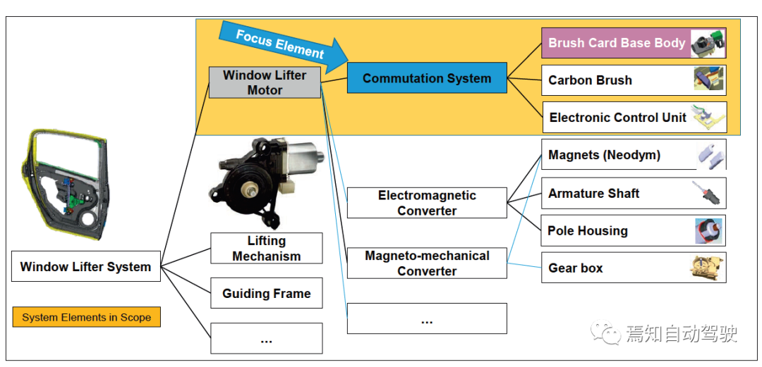

1.2.1.Structural Analysis(结构分析)
这里的结构指的是系统的结构。系统由若干个要素(element)组成,这些要素都具备相应的特征同时通过一定的关系与其他要素相互联系。同时系统具有将系统与外界环境分开的明确的边界,并且其与环境的关系由输入和输出定义。
结构分析的目的就是清晰、完整地描述产品的组成部分,包括系统的边界。在FMEA中用树状图的形式描述了整个系统中的要素。
ISO 26262中的安全分析:FMEA、FMEDA与FTAw4.jpg
车窗升降系统树状图示例

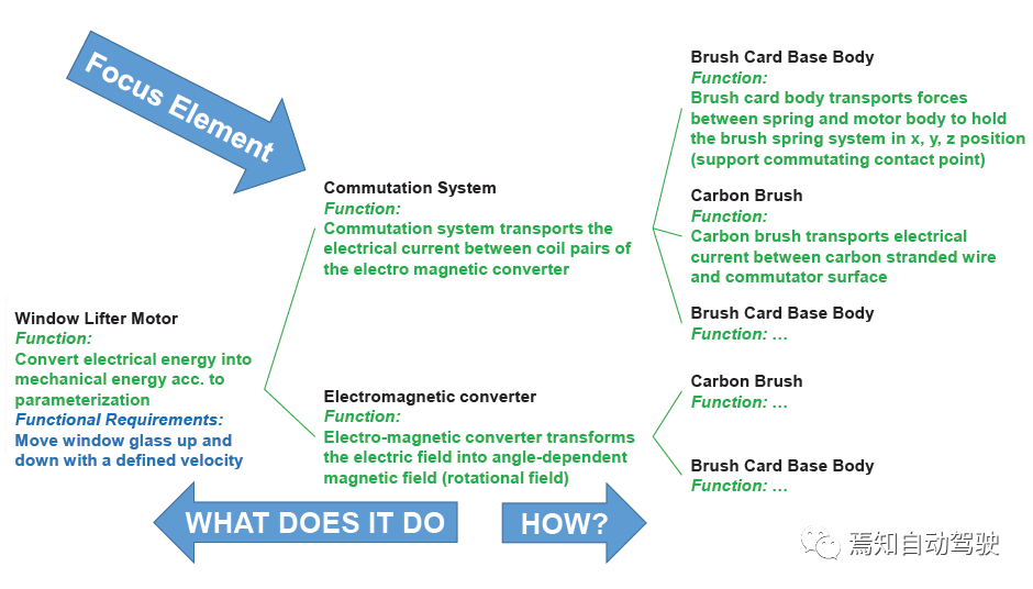

1.2.2.Function Analysis(功能分析)
功能分析的目的是保证产品功能被适当地分配给了相应的要素,从而将产品功能和要素功能关联起来形成功能网络。而这个工作将在已经确定的系统结构树的基础上完成。
ISO 26262中的安全分析:FMEA、FMEDA与FTAw5.jpg
车窗升降系统功能网示例

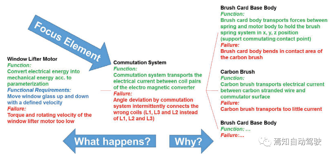

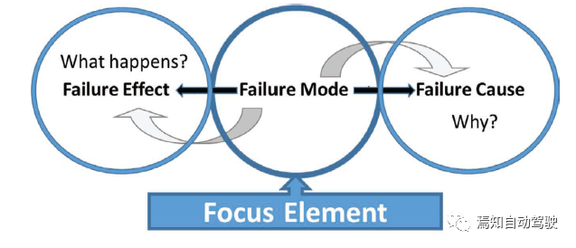

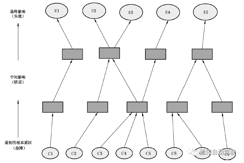

一条完整的失效网包含以下三个因素,三者的关系如下。失效分析的目的是正确地识别出失效原因(failure cause)、失效模式(failure mode)和失效影响(failure effect), 从而基于功能网确定失效网。
    失效原因(failure cause)
    失效模式(failure mode)
ISO 26262中的安全分析:FMEA、FMEDA与FTAw6.jpg
失效网模型
failure mode是使要素无法满足预期功能的方式;而failure cause则为使failure mode发生的原因;failure effect被定义为failure mode所引起的后果。

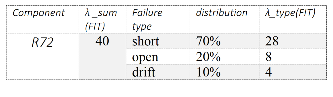

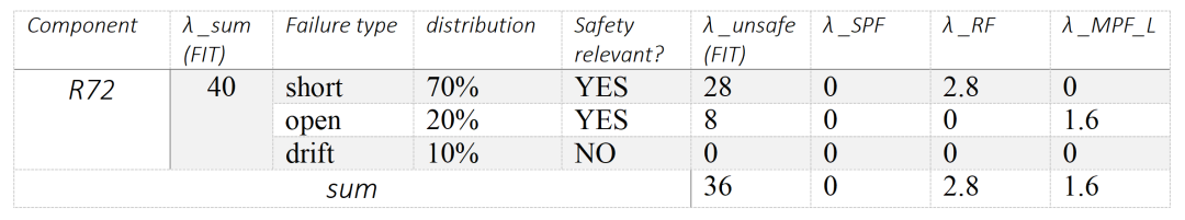

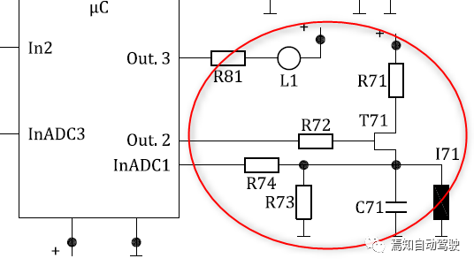

举例来说,假设下图中电阻R72通过标准和相关手册确定的故障模式及失效率信息如下:
ISO 26262中的安全分析:FMEA、FMEDA与FTAw8.jpg
ISO 26262中的安全分析:FMEA、FMEDA与FTAw9.jpg
某电路图(示例)
为便于后文展开分析,做出如下约定:λ _SPF:单点故障失效率λ _RF:残余故障失效率λ _MPF_L:潜伏故障失效率λ _sum:电子元器件总失效率λ _unsafe:电子元器件所有安全相关的总失效率λ _type:电子元器件某个故障模式下的总失效率

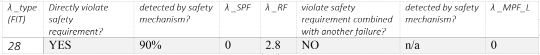

假设R72短路会直接违背安全需求,但不会构成多点失效电路中对短路故障有监控机制且覆盖率为90%。则该失效模式的分析结果为:
λ _SPF = 0 (FIT)
λ _RF = λ _type * (1-90%) = 28 * 10% = 2.8 (FIT)
λ _PMF_L = 0 (FIT)
ISO 26262中的安全分析:FMEA、FMEDA与FTAw10.jpg

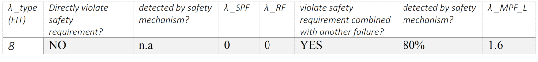

假设R72断路不会直接违背安全需求,但是它会与另一个元器件的失效共同构成双点失效。且电路中对断路故障有监控机制且覆盖率为80%。则该失效模式的分析结果为:
λ _SPF = 0 (FIT)
λ _RF = 0 (FIT)
λ _PMF_L = λ _type * (1-80%) = 8 * 20% = 1.6 (FIT)
ISO 26262中的安全分析:FMEA、FMEDA与FTAw11.jpg
综上,FMEDA对R72的分析总结如下:
ISO 26262中的安全分析:FMEA、FMEDA与FTAw12.jpg

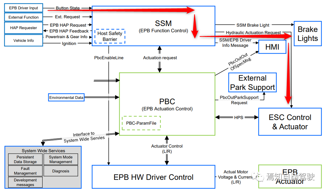

搭建故障树是进行FTA定性分析的第一步,而确定顶事件是搭建故障树的第一步。在功能安全分析中,系统的Safety Goal通常定义为顶事件。选取EPB系统的一条Safety Goal为例搭建故障树并对说明FTA如何做定性分析。
Safety Goal:EPB应避免错误建压而造成过高的减速度,ASIL: C
这条Safety Goal对应EPB系统的动态液压制动功能。法规要求EPB能够作为第二套行车制动系统,通过拉起EPB开关,可以触发电控液压制动单元主动建压以实现最低1.5m/s2的减速度。
动态液压制动功能由ESC Assy的SSM模块实现,SSM模块的功能主要包括:
    evaluation of the state of the vehicle (static/dynamic)
    respond driver bottom intention to release and apply the parking brake
    comfort functions such as automatic release and application
    Requesting the dynamic deceleration function
ISO 26262中的安全分析:FMEA、FMEDA与FTAw14.jpg
动态液压制动功能信号链,由ESC Assy(蓝色)实现
当动态液压功能正确工作时,其信号链为:EPB开关拉起 → SSM模块计算目标减速度 → ESC响应目标减速度建压。反之,以下事件任何一个发生都会导致顶事件的发生(或门):
    EPB开关非错误拉起
    SSM模块错误请求动态建压
    ESC错误主动建压

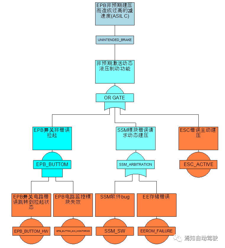

最终搭建的故障树如下所示(此处故障树仅作示例使用,略去很多细节,与真实开发存在差距):
ISO 26262中的安全分析:FMEA、FMEDA与FTAw15.jpg
故障树
基于顶事件与底事件之间的关系,也就识别出了可能引起顶层事件非预期发生的原始事件和原始事件组合,也即识别出割集(cut set)。当一个原始事件即可以引起顶层事件非预期发生时,记为order=1; 当两个原始事件同时发生才会引起顶层事件非预期发生时,记为order=2,以此类推。
割集结果验证了前面提到的FTA定性分析相比FMEA既可以识别单点故障又可以识别多点故障的优势。基于分析结果可以筛选出对安全目标有影响的故障以及故障的类型(单点故障或者多点故障),从而优化设计。

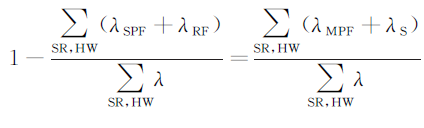

单点故障度量的计算公式为:
ISO 26262中的安全分析:FMEA、FMEDA与FTAw16.jpg
式中分母即安全相关的失效率总和。

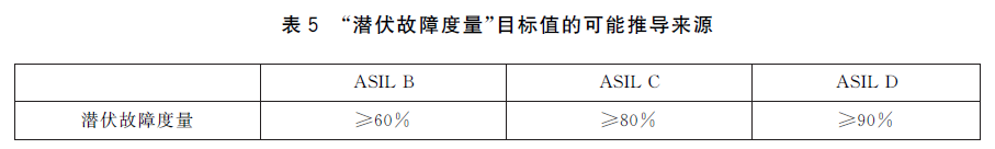

潜伏故障度量的计算公式为:
ISO 26262中的安全分析:FMEA、FMEDA与FTAw18.jpg
式中分母即安全相关的失效率总和。
ISO 26262中对潜伏故障度量的要求如下,对ASIL A的安全目标没有要求,对ASIL B的安全目标没有强制要求,对ASIL C和ASIL D的安全目标有强制要求。
ISO 26262中的安全分析:FMEA、FMEDA与FTAw19.jpg

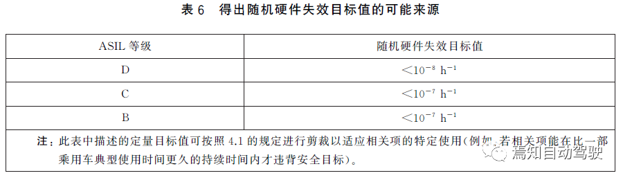

2.3.2.要求2:随机硬件失效导致违背安全目标的评估
简单来说,对随机硬件失效导致违背安全目标的评估是用来确定违背安全目标的残余风险已经足够低。最常用的方法为“随机硬件失效概率度量”( Probabilistic Metric for random Hardware Failures,PMHF)。PMHF表示在汽车运行周期中每小时平均失效概率。ISO 26262对PMHF的要求如下:
ISO 26262中的安全分析:FMEA、FMEDA与FTAw20.jpg

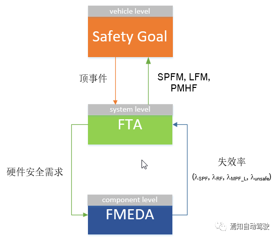

FTA定量分析的目标为计算并分析电子电器系统的随机硬件失效是否满足ISO 26262对SPFM, LFM以及PMHF的要求。这一过程需要FTA和FMEDA合作完成。
从微观角度讲,对于一个电子电器系统的的ECU电路图,我们可以确定电路图中所有电子元器件的失效模式与对应的失效率以及对失效的诊断覆盖率。但是,从宏观角度讲有两点需要明确:
    不是所有的电子元器件都能引起引起整车安全问题
    对于某一个安全相关的电子元器件,不是所有的失效模式都能引起整车安全问题
因此需要对所有电子元器件的失效模式进行分析和筛选。FTA定性分析过程中搭建的故障树中的底事件中已经识别出了能造成整车安全影响的硬件失效,将这些底事件转换成系统对硬件的需求输入给FMEDA,以构建出顶层失效与底层电子元器件故障的失效网络;失效网络确认后,通过FMEDA分析确定和安全相关的电子元器件的失效率、故障模式占比以及安全机制的诊断覆盖率,并将相关数据作为FTA的输入。
在此需要指出,除了在ECU层设计安全机制外,在软件层也可以设计满足一定诊断覆盖率的安全机制(即软件监控),而这一部分在FMEDA中是没有的,它存在于FTA故障树中。因此,FTA在计算SPFM, LFM以及PMHF时,输入并不完全是来自FMEDA,而应该是FMEDA加上软件层的安全机制覆盖率。
ISO 26262中的安全分析:FMEA、FMEDA与FTAw21.jpg
FTA与FMEDA之间的交互
