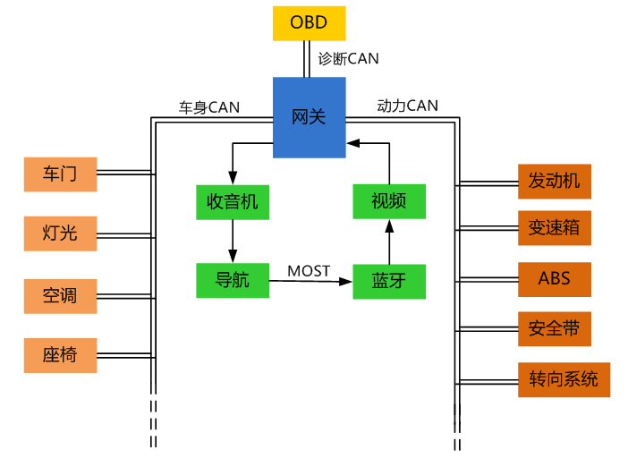

下图是目前汽车内的主流总线架构形式(图中每个框代表一个ECU)
OBD: On-Board Diagnostic 车载诊断系统
MOST: Media Oriented System Transport 面向媒体的系统传输总线
CAN总线为了便于管理和控制,一般按功能需求进行划分,传统汽车主要分动力和车身两大块,车身总线采用低速,动力采用高速。还留有一路专门做诊断的CAN连到车内的OBD接口。另外,由于现在车内导航、影音的需求太大,CAN总线没办法提供给视频数据如此高的传输速率,所以在车载导航和娱乐系统中,一般采用速率可达22.5Mb/s 的MOST总线或其他类似的高速总线。不同总线网络之间通信,全部依靠网关转发报文。因此,网关也基本是车内总线中最重要的部件,重要性就相当于人体的脊椎。各厂商的架构根据其需求会略有不同,但总体上都是这种模式。

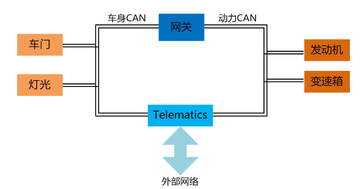

2. Telematics(无线通信车载系统)直连CAN总线
直接将具有远程通信功能的模块接入CAN总线,通过telematics模块读取各ECU的信息,并发送相应的控制信息,实现部分远程操控功能。
优点:报文不需网关转发,信息传递直接有效,实现较为方便。
缺点:安全性不足,一旦telematics被攻击,整车的CAN总线几乎就暴露在黑客手中。我怀疑之前被黑的切诺基采用的就是这种方式。
