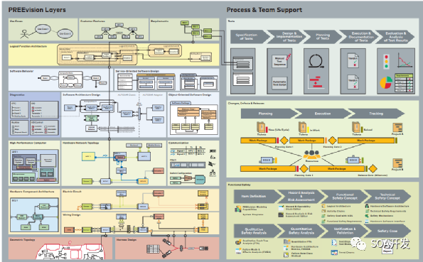

下面以PREEvision为例来简单介绍下电子电气架构的正向开发流程是什么样的:

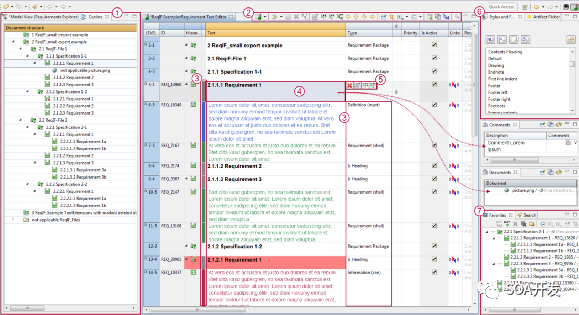

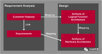

1、需求工程和需求管理
在电子电气架构开发的概念阶段,我们需要明确开发的目标及范围,需要收集客户对车辆的功能需求、法规需求以及其他非功能需求,在这个阶段涉及两个重要的概念:
lCustomer Feature:在高层级描述车辆的特征,通常是客户可以感知的功能,比如自动空调,自动启停,自动泊车、自适应巡航等,
lRequirements:需求Requirement 是对Customer Feature的进一步细化,包括功能需求,技术需求(工作温度范围等),法规需求(排放法规等);
同时可以将Requirement和Customer Feature进行映射关联,从而实现追溯,另外Customer Feature和Requirement在向下映射过程也是有差别的,Customer Feature通常和逻辑架构层(Logical Function Architecture)的元素(Activity Chain)进行映射,而Requirement通常和软件架构层(Software Architecture)的元素以及硬件架构层(Harware Architecture)的元素进行映射。

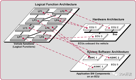

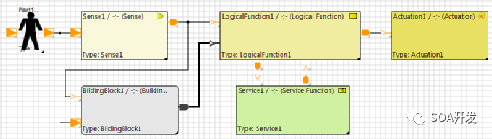

2、逻辑功能架构(Logical Function Archtecture)
逻辑功能架构设计阶段,就是根据需求阶段定义的Customer Feature,为每一个Feature设计功能的实现逻辑,设计的Activity Chain提供了一个功能的抽象视图,只从功能实现的角度划分Sensor(Input)、Logical Function(Process)、Actuator(Output),并不关心具体的软件实现、以及硬件实现,在该阶段设计完成的逻辑组件(Logical Component)会分配到硬件架构中的组件(ECU、传感器、执行器等)以及软件架构中组件(Application Software Component等)。
3、软件架构(Software Architecture)
在汽车行业嵌入式软件开发领域绕不开AUTOSAR(Automotive Open System Architecture),其定义了一套分布式的、功能驱动的汽车电子软件开发方法和电子控制单元上的软件架构标准方案,AUTOSAR的核心思想“统一标准、分散实现、集成配置”,即提供统一、开放的软件架构标准和平台,软件构建在不同的汽车平台上复用,应用软件整合到ECU 中,建立独立于硬件的、分层的软件架构,针对AUTOSAR Classic的系统和软件架构设计在PREEvision中可以分为如下步骤:
同时,在目前SDV趋势下,PREEvision同时支持面向服务的架构设计(SOA)以及Adaptive AutoSAR系统和软架构设计,并提供SOA&Ethernet Explorer(Classic Platform)和Adaptive AutoSAR Explorer(Adaptive Platform)支持新的设计需求。
4、硬件架构(Hardware Architecture)

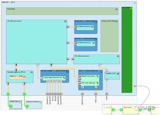

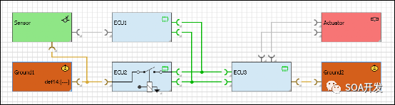

硬件架构的设计分为三层:硬件组件(Hardware components)和网络拓扑(Network topology),电气原理和线束原理,
l硬件组件(Hardware Component)架构,设计硬件组件(例如ECU、传感器、执行器)之间的硬线连接,包括硬线信号(PWM、高低电平等),总线连接(CANFD/CAN/LIN等),以及电源连接和接地连接,另外也设计ECU内部的细节,比如MCU、SBC、RAM等;
l网络拓扑(Network Topology)
l电气原理(Electric Circuit),电气原理层将硬件架构层的数据进行重构,重新定义硬件组件之间的连接,并关注与线束设计相关的电气属性,例如电源供应、接地连接等,其可设计电源分配的保险、继电器以及接地分配电路。
l线束原理(Wiring Harness)将电气原理数据进行细化,将逻辑连接转换为导线,同时添加导线之间的焊接点(Splice),内部连接器(Inline),端子(Terminal),线束端连接器(Female Connector),

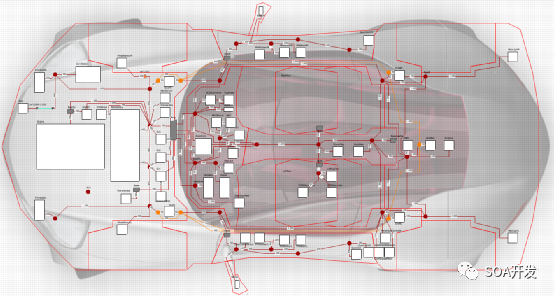

5、几何拓扑(Geometric Topology)
几何拓扑层是整车电器的2.5D布局视图,其可以通过将3D CAD工具(Dassault Catia等)设计完成的3D线束通过KBL格式导入,展平为2D视图,表达各电器的安装位置,线束分段,然后将线束原理层中各组件映射到几何拓扑层,从而进行导线的路由规划,从而为最终的架构评估提供线束的长度、重量等数据支撑。

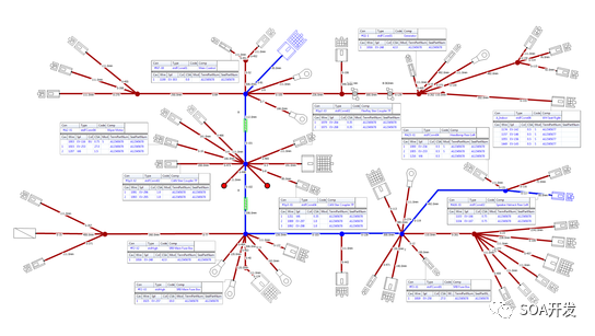

6、线束设计(Harness Design)
将几何拓扑中完成导线路由的线束总成,在Wire Harness Diagram中进行数据重构,同时添加卡扣、胶带以及其他固定件、防护件,可生成线束2D图纸,指导线束供应商进行线束的工艺转化,然后进行线束的生产和制造。

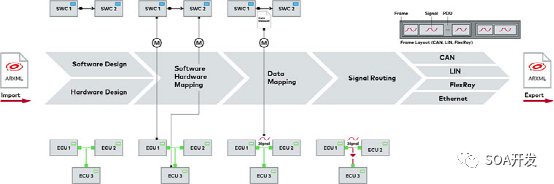

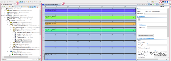

7、通讯设计(Communication)
在完成软件组件到硬件的Mapping后,可进行信号的路由,并进行网络通讯设计,PREEvision提供了多种通信设计编辑器来应对同步的通信类型,比如CAN Bus Editor,LIN Scheduling Editor,FlexRay Schedulling 和Ethernet Explorer。
上述基于模型的系统工程方法(MBSE)同时可导出文档,作为供应商开发的输入,比如可导出ECU的软件需求规范SWRS(Software Requirement Specification)用于指导供应商进行软件设计,导出ARXML文件用于供应商生成应用层软件框架代码,生成DBC/LDF文件用于总线仿真及测试等。

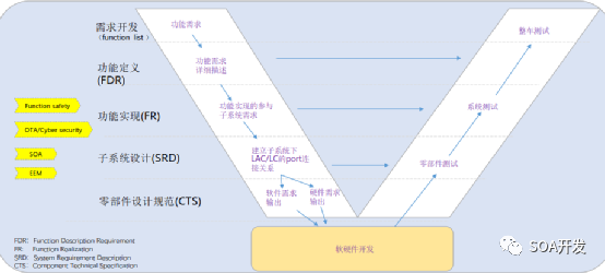

而国内OEM通常采用基于文档的电子电气架构的开发流程,基于模型的正向开发流程通常很难真正的实施下去的,因为在过去几十年分布式架构下形成的OEM、Tier1的产业供应链是很固化的,目前市面上车型搭载的ECU大部分都是由国外头部Tier1在供应,特别是在底盘、动力领域,ESP、Ibooster、ECM这些零部件的核心Know-how都掌握在Bosch、Continental、APTIV等掌握在这些零部件巨头手里,国内OEM的电子电气架构团队自己的积累太少,并不能在此领域提出足够支配供应商的需求,另外这些供应商开发的零部件基本是平台化的,相同的零件应用在多家主机厂的车型上,收发信号都是定义好OEM根据需求信号进行匹配,因此我们的架构团队写的功能规范(子系统功能规范),迫于无奈要根据零部件实际的功能情况去更改适配,架构输出规范的作用更多的是梳理目前整车已有的功能,而不是去正向设计整车的功能,但是近些年我们国内的OEM也在一直成长,并尝试建立正向的电子电子电气架构开发流程:
l在需求阶段进行市场调研、法规标准分析、竞品分析、新技术分析、基础平台分析,定义整车架构目标,输出Function List,并针对每个功能编制功能需求规范FRS(Function Requirement Spefication),进行功能描述,场景定义,功能系统框图设计等;
l在功能实现阶段,把功能需求分解并分配给子系统设计团队(功能需求+子系统交互图);
l在子系统设计阶段,输出子系统需求描述SRD(System Requirement Description)
l在零部件设计阶段输出 零部件技术规范CTS(Component Technical Spefication)
通过上述规范的输出,国内OEM掌握的Know-how也越来越多,并在新一代电子电气架构中,逐渐掌握主动权,不管是Domain架构还是Zonal架构,要实现SOA是大家达成的共识,同时在新的面向服务的架构中,主机厂要掌握车端、和云端可以提供的服务,并将服务开放给第三方应用开发者,从而创建SOA的开发生态,因此作为主机厂的电子电气架构团队在新的SOA趋势下,其作用显得越来越重要,其要从整车功能需求来设计整车的服务,并将服务分配到不同的Domain,由不同Domain的应用软件开发团队来实现。

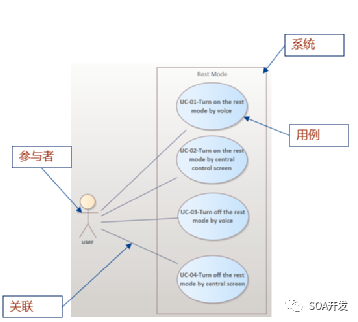

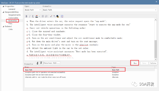

(1)需求分析
用例(Use Case)驱动的开发方法指从用户的角度而非开发人员的角度考虑功能需求和系统实现,重视从系统外部观察对系统的使用,由用例驱动的开发活动,可建立需求和系统功能之间清晰的追溯关系,更好的应对智能汽车产品需求的快速迭代更新。

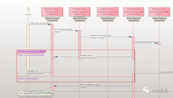

(2)功能设计

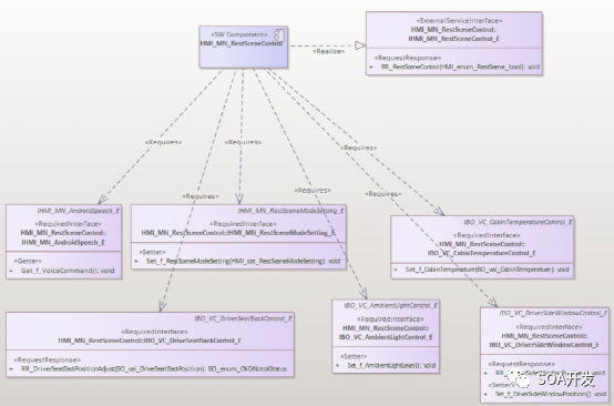

在功能设计阶段我们用产品能力(Product Capability)描述功能实现的逻辑,产品能力是连接功能设计和软件设计的桥梁,在功能设计层面,借助UML动态图(序列图、活动图、状态机)运用产品能力PC描述每个UseCase的功能实现链路;在软件架构设计阶段,通过将产品能力分配到不同的软件模块,从而明确各软件模块的职责范围,作为软件开发的输入,同时各软件模块中的服务也根据PC描述的功能范围来设计。
(3)软件架构设计
软件分层
为了更好地管理依赖关系和构建软件架构,应该使用分层软件架构,对于SOA的应用软件架构分层可采用如下原则:
a.分离HMI和核心应用软件
HMI行为比核心应用功能更容易改变,因此,将核心应用软件和HMI之间的分离将使设计更容易更改,特别是在开发期间的后期更改,或在HMI适应新产品时,此外,开发核心应用软件和HMI设计需要不同的的能力技能,分开时应该更容易处理,基本的策略是将HMI功能与其他应用软件(功能)的核心部分分离,为了实现这一点,MVC(Model-View-Controller)模式需要被使用,这意味着核心应用软件不应该意识到任何HMI,而是HMI应该对模型做出反应并呈现给用户,用户输入由Controller处理,Controller解释用户的意图并操作模型。
b.分离传感器/执行器软件和应用软件
将硬件逻辑,例如传感器和执行器逻辑与应用程序逻辑分开,以便能够在中央系统中分配应用程序,同时保持传感器/执行器尽可能的具体,这将促进能够在应用程序之间使用SOA,及时传感器和执行器不支持,更容易将传感器/执行器作为现有组件来采购,从而降低价格;更容易处理中央系统的可变性;将战略软件与中央系统分开,以更好地控制,并在需要时更容易进行内部开发;此策略目的在于提高上层应用软件关键功能的复用性,将依赖硬件的功能与逻辑控制功能分离。
c.分离的设备抽象层
这一层包含了对设备的抽象,即设备代理(Device Proxy)和设备驱动程序(Device Driver),这里的模块将在需要时,对信号到服务之间进行转换,并处理设备层中的可变性,这一层不应该包含任何车辆功能,只管理设备,在这一层的Device Driver不允许直接彼此通信,必须通过DP或车辆控制层,DP和DD可以使用一些平台服务,如日志、诊断等;
d.分离平台服务和主应用软件
与所有系统一样,需要一些更偏向支持的功能,这是所有模块都可以使用的公共服务,如日志记录,资源管理等;
e.应用软件分为多层

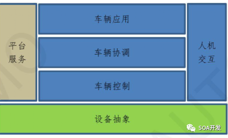

即便我们已经将HMI 、Platform Service、Sensor/actuator和Device Abstraction与核心应用进行分离,针对庞大的核心应用功能的开发,对于开发部门来讲还是很复杂的,为了促进高效的开发工作,这个核心应用功能需要以某种方式进行分割,根据核心应用功能软件特点,公司组织结构等,可根据需要将核心应用功能软件划分为多个层次:
-车辆应用层:这一层包含的软件部件,对本车应用负有总体责任,例如如何使用各种能源策略的定义,他们更像是应用程序类型的SWC,使用其他层中的服务,而不向其他层提供服务接口;
-车辆协调层:这一层包含协调特定范围内(Domain内)功能的软件部件,例如协调不同类型的电气能量的使用;
-车辆控制层:这一层包含控制功能范围更有限的软件部件,例如门窗控制,门锁控制等,除分层外,核心应用功能,或部分的核心应用功能也可以根据开发组织进行分离,例如:Connectivity,Energy,Motion,Control,Safety,Body和Infotainment,不同的企业可以采用不同的定义方案。

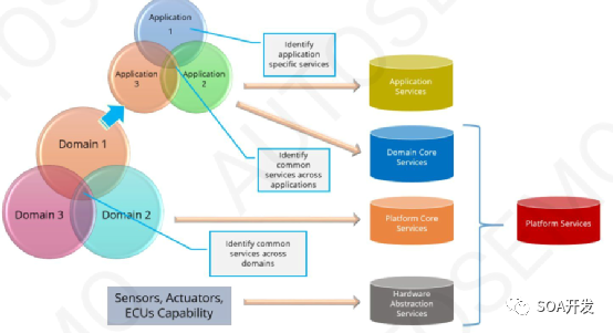

(4)服务设计
a.服务分层
l硬件抽象服务:基于ECUs功能和硬件外围设备(传感器/执行器),定义硬件抽象服务,这些服务应该在软件平台级别提供。
l平台核心服务:所有跨应用程序集群和域的公共服务都需要在软件平台级别定义和提供;
l域核心服务:在一个应用集群中,跨不同应用程序的公共服务应定义为域核心服务,
l应用程序服务:特定于系统的每个应用程序或功能的服务,需要定义为应用程序服务;

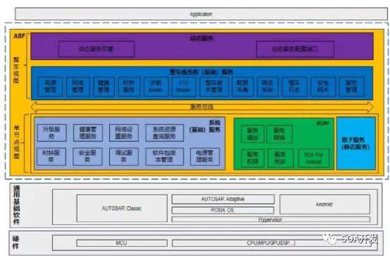

c.服务框架
Service Framework是对通用基础软件的扩充,在基于不同种类的操作系统及基础软件平台之上提供系统级服务调用及整车级功能设计视图,其次对AutoSAR的服务管理框架进行扩展,向应用层提供更多基于服务开发需要的功能,最后提供基于引擎的动态服务配置方法,基于预设的静态服务,通过云端对静态服务进行编排,实现更加丰富的业务功能。
l原子服务:不可拆分的服务,一般为执行单一操作的功能,不同功能节点可以提供针对业务的原子服务;
lSOA+:基于AutoSAR的服务框架扩展,向应用层提供更多基于服务开发需要的功能,其中包括服务转换、服务调试、服务同步、服务权限管理和基于Andorid的SOA协议栈;
l系统基础服务:系统可以提供的基础服务,体现该系统可以提供的能力,需要依赖通用基础软件提供的功能,可以通过API或服务的形式提供给上层,针对不同异构系统分别提供软件包;
l整车级系统基础服务:整车角度需要多个控制器协同实现的功能
l动态服务:基于原子服务及系统服务提供的功能进行组合,实现服务的级联,包括动态服务配置接口:提供给调用者实现动态服务的可配置接口;动态服务引擎,根据配置接口的输入,执行动态服务的核心功能。

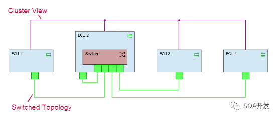

(5)物理架构设计

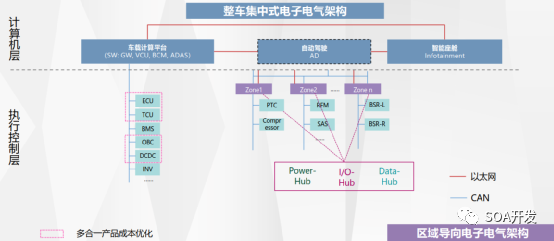

定义整车的网络拓扑以及硬件架构类型(功能域架构、中央计算单元+区域架构),综合各家OEM的下一代电子电气架构分析,车载计算单元+自动驾驶域控制器+智能座舱域控制器+区域控制器的架构形态被大多数的OEM所采用。

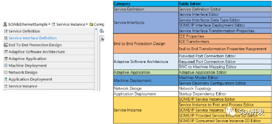

可在PREEvision中定义SOME/IP服务矩阵,设计Machine,SWC to Machine Mapping, Machine Deployment,Application Deployment,Servcie Instance Design,可导出Service Interface Description ARXML文件,该文件可以包含一个或多个服务接口的详细信息,如Method/Event/Property以及对应的数据类型等内容。该文件可以将服务接口信息准确的传递给其他工具,如DaVinci Adaptive IDE,用于生成服务接口的头文件。
同时可导出Execution Manifest包含了Adaptive Application部署到目标AUTOSAR Adaptive平台上所需的信息,比如进程启动配置,进程与Machine的映射等内容,导出Machine Manifest包含Machine部署相关的信息,比如网络配置信息,计算资源等,导出Service Instance Manifest包含基于服务的通信相关信息,如应用层及相应的传输层、网络层通信参数信息。

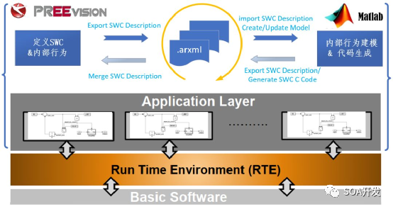

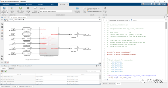

(7)应用层软件开发
将PREEvision导出的SWC Description ARXML文件导入MatLab Simunlink 创建模型框架,配置服务发现机制,确认AutoSAR属性,生成代码。
接下来需要利用基础软件供应商提供的开发工具(例如DaVinCi Adaptive tool Suite)和AP中间件(例如MICROSAR)进行集成、配置,详细的过程我们后续再来探讨。
