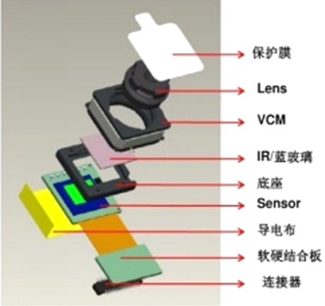

    摄像头一般由镜头(Lens),图像传感器(Image Sensor),图像信号处理器(Image SignalProcessor, ISP),串行器发送(Serializer)组成 ,如下图所示数据的传输步骤为镜头采集到物体的基本信息然后由Image Sensor进行一定处理后再交于ISP处理之后串行化传输。传输方式同样可分为在同轴电缆或双绞线上基于LVDS传输或者直接通过以太网传输。

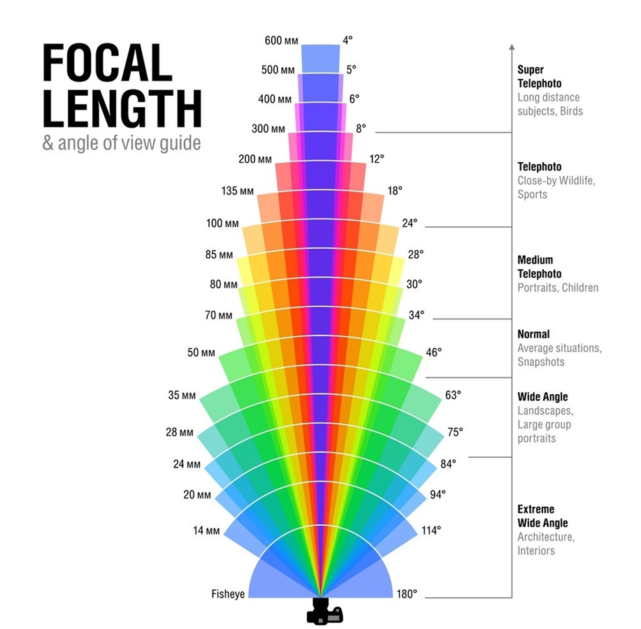

    对车载摄像头而言,当前的技术发展对颜色,分辨率和帧率基本能满足自动驾驶软件的需求。例如AP2.5采用1080P(约2Mpixel),30fps,作为对比,小米10摄像头采用108M pixel,60fps的摄像头.对于布置来说,主要是视角对感知范围的影响。在摄像头感光元件大小确定的情况下,焦距越长,对应的视角越窄。但对应的分辨率也能大大提高——即看的清,但看的东西少。
    对于自动驾驶而言,不仅需要关注远方的路标,红绿灯,指示牌,车辆等信息做路线规划和预控判断,还需要观察距离比较近的是否有行人,岔道口是否有车辆驶入和收集车辆旁边的插队车辆,行人,自行车等信息进行风险预控等。当前单一摄像头是无法做到全视野的信息采集。因此L2级别以上基本会配置中程及长程摄像头。高档车辆会采用3前视摄像头的配置。

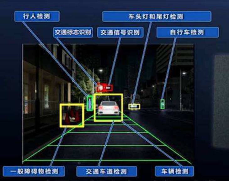

    视觉传感器在自动驾驶系统中的主要作用
    障碍物探测:使用双目或者三目测速和测距车道线的检测:车道线提取道路信息读取:交通信号灯识别,交通标志识别地图构建与辅助定位其他交通参与者探测与识别 - 车辆探测、行人探测、动物探测

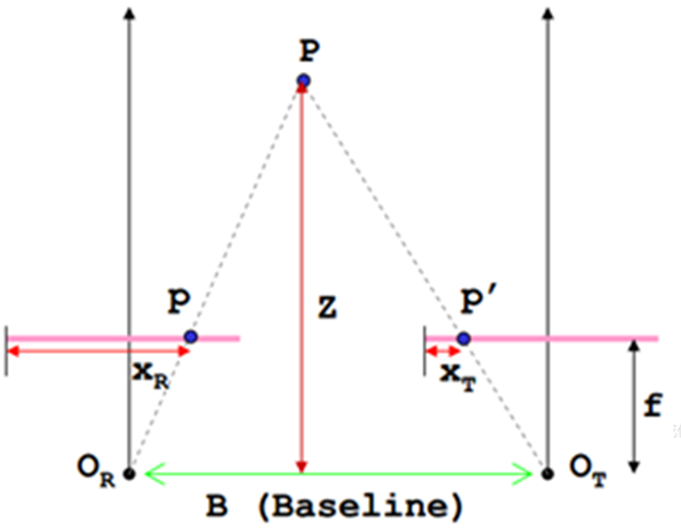

    双目摄像头测距原理是双目三角测距的原理,对目标物体距离感知是一种绝对的测量,而非估算,原理如下图所示。
    双目系统优势:
    1)成本比单目系统要高,但比激光雷达等方案相比成本较低;
    2)原理上无需先进行识别再进行测算,而是对所有障碍物直接进行测量;
    3)无需维护样本数据库。
    双目系统的缺点:1)计算复杂度大,大规模商用难度高;2)对环境光照非常敏感,对算法提出很大的挑战;3)不适用于单调缺乏纹理的场景。对于与背景色接近的场景(天空、白墙、沙漠等)可能无法识别;4)相机基线限制了测量范围,同时安装的精度和光心的尺寸偏差对测量结果影响很大,耐久一致性较难保证。
