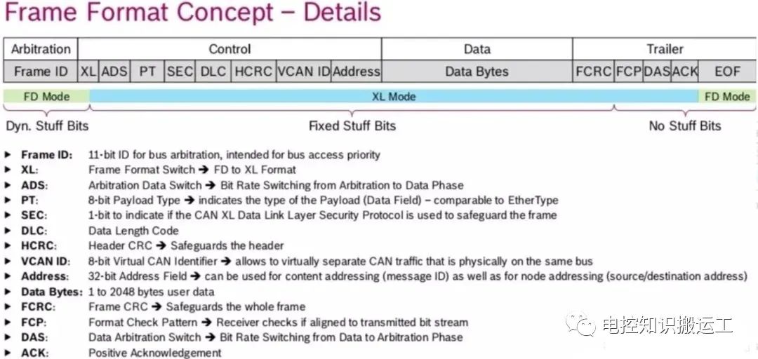

协议格式
协议格式:

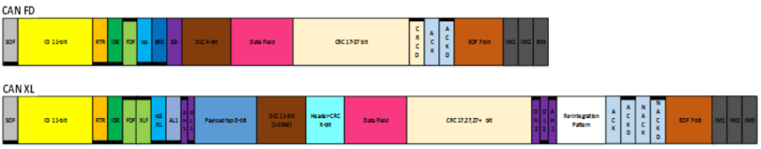

在帧格式上CAN XL与CAN FD的区别:
与CAN FD相比,CAN XL增加了位的数量主要是在帧头帧尾和CRC校验位。CRC校验位的增加主要是为了确定增加数据域和其他位的传输是否正确。

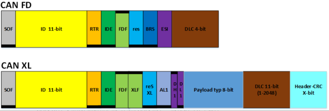

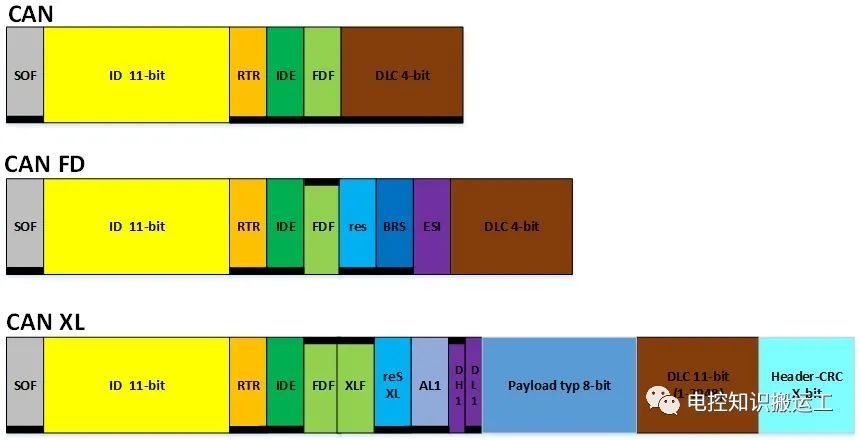

帧头:
我们可以看到:
1、SOF和11位的ID一致;
2、RTR一致:所以CAN FD 和 CAN XL都不支持远程请求;
3、CAN XL不支持IDE标识符扩展(29位CAN ID),该位始终处于显性;
4、FDF位指示CAN FD,CAN XL 在FDF位多出了XLF位用以决定CAN XL;
5、RES位一致始终处于显性,CAN FD隐性BRS位(波特率切换)会提升传输速率;
6、CAN FD中ESI位通常处于显性,但处于被动错误时会变为隐性;
7、相对于CAN FD,CAN XL中多出了resXL、 AL1、DH1、DL1和 Payload 8-bi主要用于将来的扩展、新的波特率切换序列,同数据包的预定义等;
8、CAN XL中DLC是一个11位整数,其中数据字节数是该整数加1;
9、CAN XL中Header-CRC用于保证DLC正确;

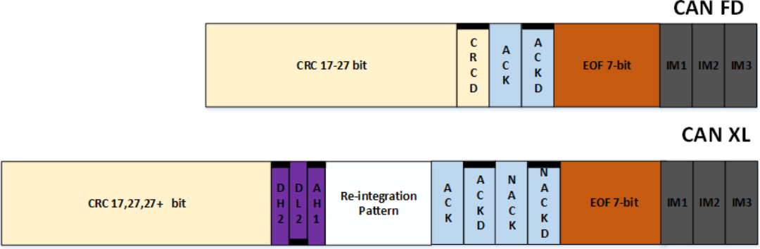

帧尾:
相较于帧头,帧尾变化较少。对于相同的数据长度,CAN XL中较长的报头和数据需要较长的CRC来校验;CAN XL包含用于波特率切换位,确保向前的兼容性;CAN XL CRC之后是波特率的切换模式,而不是CRC定界符;为了确保重新同步到未来格式的帧末尾集成格式:将CAN XL中放置NACK添加到旧ACK中。
