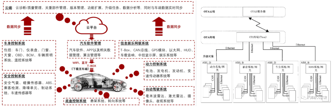

OTA整体架构包含OTA云端、OTA终端、OTA设计对象三部分,如下图1所示,OTA云端为OEM专属的云端服务器平台,负责零部件的软件版本管理、软件升级任务、数据分析、云诊断/质量管理以及与车端的数据同步。
OTA终端通常采用T-Box/IVI,负责软件包的下载,同时还负责验签、软件包解密、安全刷写、状态上报等,要实现这些功能主要依赖终端设备中的OTA manager和Update Agent,其中OTAmanager负责车辆ECU的更新,Update Agent则兼容不同的车内网络和通信协议。

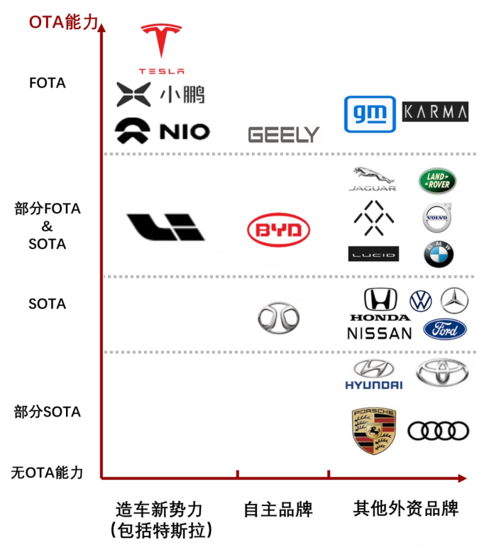

到今天基本大多数车企都已实现OTA(不管是SOTA还是FOTA),不过大部分是实现重要控制器的OTA功能,比如自动驾驶控制器,中控、电池管理、电机控制等。各车企的实现情况如图3所示。
图3 当前各主机厂的OTA能力(来源头豹)

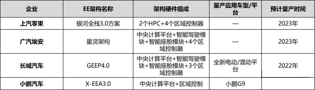

为了实现整车级的OTA,各主机厂纷纷对原有的网络架构进行的大刀阔斧的变革,如图4列举了部分主机厂中央计算平台架构的落地时间。
图4 部分主机厂的中央计算平台

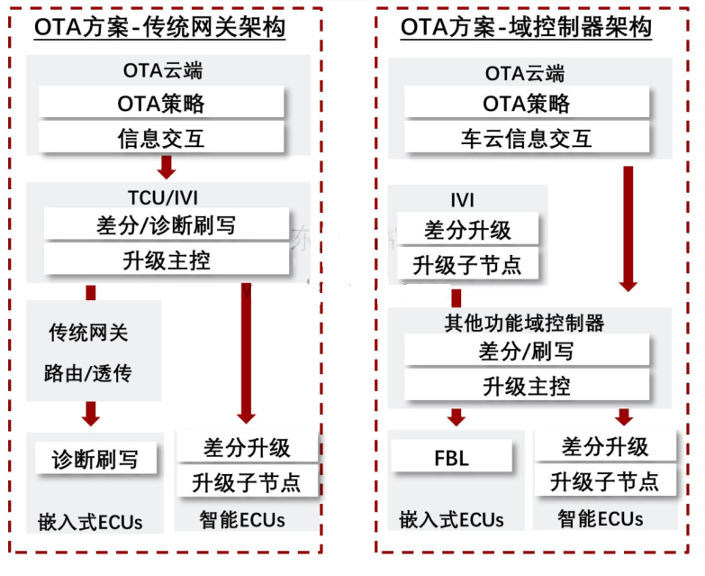

除了图4整理的外,大部分主机厂都在进行E/E架构中引入三域/中央计算平台、区域控制器,为什么大家都迫不及待的引入这些呢?除了传输数据的大幅增加外,域控架构/中央计算平台将E/E扁平化,利于实现整车级的OTA。
如图5所示为传统分布式架构与域控架构下的OTA升级步骤,在传统网关分布式架构下,由于控制器分散以及层级很深,导致在实现OTA的时候要一层一层的实现转发和透传,多次的转发和透传容易导致数据的丢失,导致升级失败。另外需要支持OTA功能的控制器,通常需要实现软件备份,也就是一个控制器内要存放两份软件,防止升级失败后,控制器变砖。由于传统控制器的芯片Flash和RAM本身就很小,基本不太可能实现。
对于域控架构,或者是中央计算平台架构,大部分控制器的功能进行了整合,大幅减少控制器的数量,而且整体的E/E架构也更加扁平,这样整车OTA实现更加容易且友好。

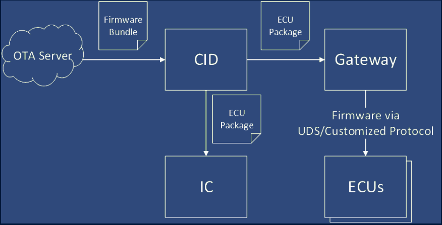

特斯拉OTA升级流程特斯拉作为整车OTA的鼻祖,从2012年推出的Model S到最新的Model 3都具备整车OTA能力。不仅可以通过OTA升级车载娱乐系统、应用程序等,还可以实现对ECU进行软件更新,比如电池管理系统、电驱控制单元、整车控制单元等。特斯拉的OTA框架特斯拉的OTA架构如图6所示,首先中控系统的CID通过特斯拉的私有握手协议,将固件包从云端下载下来,并对其进行解密和完整性校验。
图6 OTA升级框架

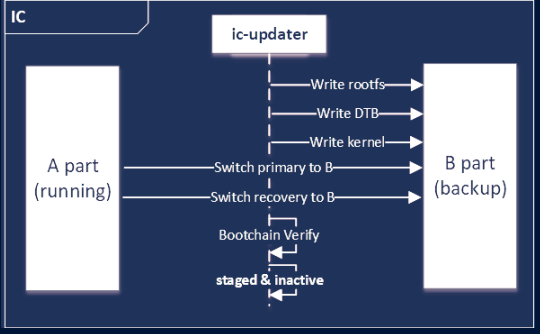

从OTA升级框架来看,升级方式主要为两种,一种为对有以太网连接的ECU,另一种为通过网关转换为CAN总线的ECU。对于具有以太网连接的ECU,都具有ic-updater,cid-updater升级代理,其中cid-updater负责从云端获取固件包,并进行校验,可将cid-upadater视为本地服务器,ic-updater作为远程代理。另外对于这类ECU而言,其采用的软件升级方式为A/B备份,如图7所示。例如当前使用的是A区,当软件需要更新时,先将软件写入至B区, 更新完之后,B区作为主系统启动,而A区作为备份区域。
图7 具有以太网的ECU的A/B备份方式对于通过网关基于CAN总线的UDS协议或者其他协议更新的ECU。其从release.tgz中提取所需要的文件,包括:1、boot.img:在升级过程中运行,其类似于常用的flash driver;
