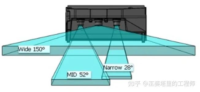

对应定焦镜头来说,探测距离和探测视角是成反比的关系。视角越宽,探测的距离越短,精度越低;视角越窄,探测的距离越长,精度越高。车载摄像头很难做到频繁变焦,因此一般来说探测距离和视野都是固定的。多目系统,可以通过不同焦距的摄像头来覆盖不同范围的场景。比如Mobileye和ZF联合推出的三目系统,三目包含一个150°的广角摄像头,一个52°的中距摄像头和一个28°的远距摄像头。其最远探测距离可以达到300米,同时也可以保证中近距的探测视野和精度,用于检测车辆周边的环境,及时发现车辆前方突然出现的物体。
Mobileye和ZF的三目相机这种三目系统主要的难点在于如何处理重叠区域中不一致的感知结果。不同摄像头对于同一场景给出了不同的理解,那么就需要后面的融合算法来决定信任哪一个。不同摄像头自身的误差范围也不同,很难设计一个合理的规则去定义各种不同情况下的决策,这给融合算法带来了更大的挑战。文章后面会介绍,多目系统其实还可以采用数据层的融合,利用深度学习和大数据集来学习融合规则。当然也不是说交给机器学习就完事大吉了,黑盒子的深度神经网络有时也会给出难以解释的输出。

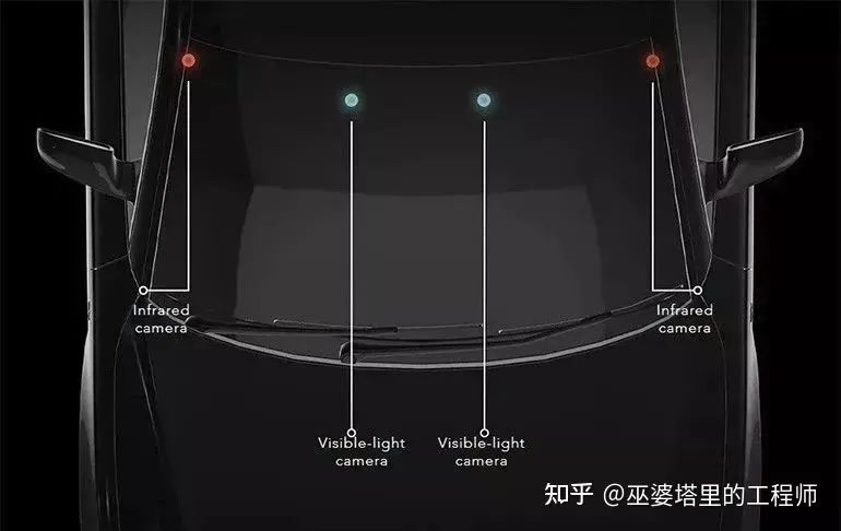

多目系统的另外一个思路是增加不同波段的传感器,比如红外摄像头(其实激光雷达和毫米波雷达也是不同波段的传感器而已)。来自以色列的Foresight公司设计并演示了一个四目感知系统(QuadSight)。在可见光双目摄像头的基础上,QuadSight增加了一对长波红外(LWIR)摄像头,使探测范围从可见光波段扩展到红外波段。红外波段的加入,一方面增加了信息量,另一方面也增强了在夜间环境以及在雨雾天气下的适应能力,保证了系统全天候运行的能力。QuadSight系统中摄像头的视野范围为45度,最远可以探测150米的距离,可以在100米的距离内探测到35*25厘米大小的物体。运行速度方面可以达到45帧/秒,足以应对高速行驶的场景。

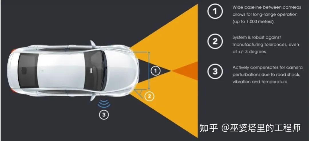

Foresight的QuadSight四目系统QuardSight系统是由两对双目系统组成。从上图中可以看到,红外双目摄像头安装在挡风玻璃的左右两侧,其基线长度要比一般的双目系统大很多。这里稍微跑点题,讨论一下双目系统基线长度的问题。传统的双目系统一般采用短基线模式,也就是说两个摄像头之间的距离比较短,这就限制了探测的最大距离。当一个目标距离很远时,其在左右图像上的视差已经小于一个像素,这时就无法估计其深度,既所谓的基线约束。这已是极限的情况,其实对于远距离目标,即使视差大于一个像素,深度估计的误差也是很大的。一般来说,深度估计的误差应该与距离的平方成正比。为了提高双目系统的有效探测距离,一个直观的方案就是增加基线长度,这样可以增加视差的范围。NODAR的公司推出的Hammerhead技术,可以实现两个摄像头超大距离的宽基线配置,探测距离最远可达1000米,同时可以生成高密度的点云。这个系统可以利用整车的宽度,比如把摄像头安装在侧视镜、前大灯或车顶两侧。
Hammerhead技术中的宽基线配置

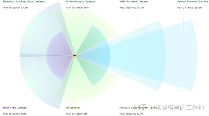

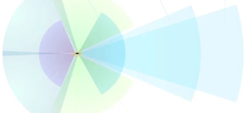

分析了三目和四目的例子后,下面进入本篇文章的重点,也就是基于多目的全景感知系统。这里我们采用的例子是Tesla在2021年的AI Day上展示了一个纯视觉的FSD(Full Self Driving)系统。虽然说只能算是L2级别(驾驶员必须做好随时接管车辆的准备),但如果只是横向对比L2级的自动驾驶系统,FSD的表现还是不错的。此外,这个纯视觉的方案集成了近年来深度学习领域的很多成功经验,在多摄像头融合方面很有特点,个人觉得至少在技术方面还是值得研究一下。

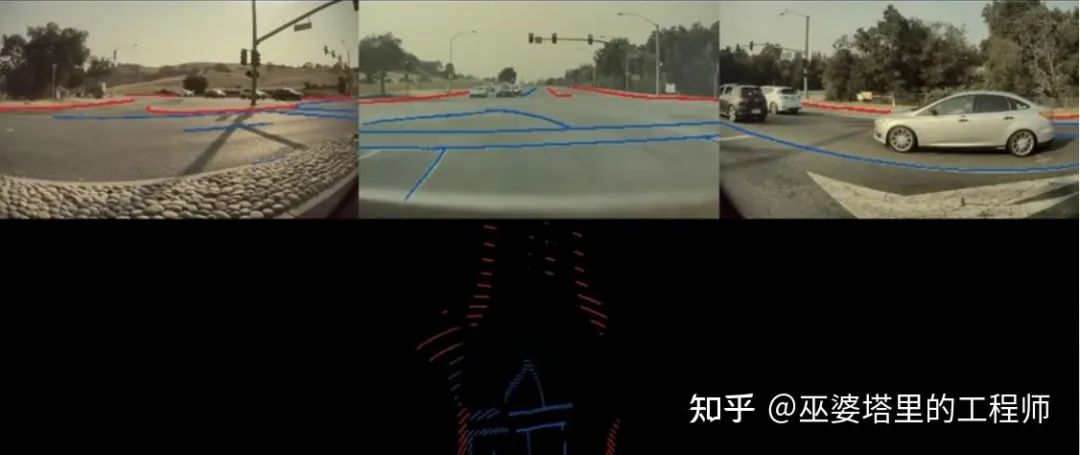

Tesla FSD系统的多摄像头配置这里再稍微跑个题,说一下Tesla AI和Vision方向的负责人,Andrej Karpathy。这位小哥1986年出生,2015年在斯坦福大学获得博士学位,师从计算机视觉和机器学习界的大牛李飞飞教授,研究方向是自然语言处理和计算机视觉的交叉任务以及深度神经网络在其中的应用。马斯克2016年将这位青年才俊召入麾下,之后让其负责Tesla的AI部门,是FSD这个纯视觉系统在算法方面的总设计师。Andrej在AI Day上的报告中首先提到,五年前Tesla的视觉系统是先获得单张图像上的检测结果,然后将其映射到向量空间(Vector Space)。这个“向量空间”是报告中的核心概念之一,我理解其实它就是环境中的各种目标在世界坐标系中的表示空间。比如对于物体检测任务,目标在3D空间中的位置,大小,朝向,速度等描述特性组成了一个向量,所有目标的描述向量组成的空间就是向量空间。视觉感知系统的任务就是将图像空间中的信息转化为向量空间中的信息。这可以通过两种方法来实现:一是先在图像空间中完成所有的感知任务,然后将结果映射到向量空间,最后融合多摄像头的结果;二是先将图像特征转换到向量空间,然后融合来自多个摄像头的特征,最后在向量空间中完成所有的感知任务。Andrej举了两个例子,说明为什么第一种方法是不合适的。首先,由于透视投影,图像中看起来不错的感知结果在向量空间中精度很差,尤其是远距离的区域。如下图所示,车道线(蓝色)和道路边缘(红色)在投影到向量空间后位置非常不准,无法用支持自动驾驶的应用。

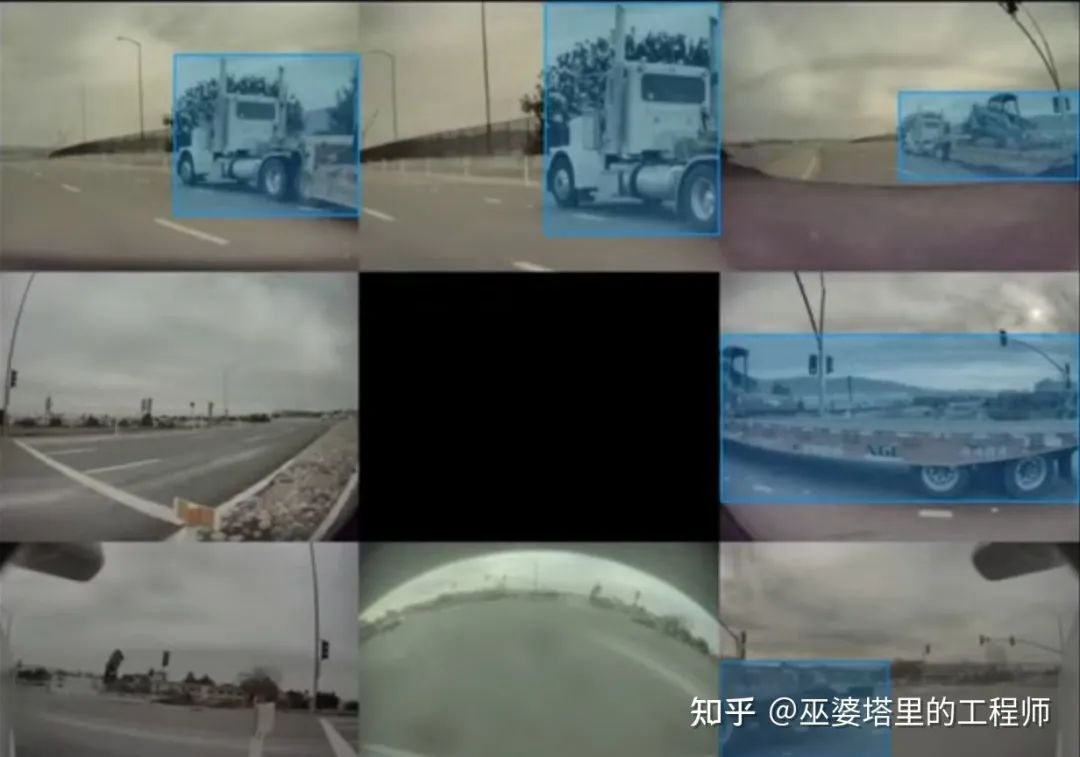

图像空间的感知结果(上)及其在向量空间中的投影(下)其次,在多目系统中,由于视野的限制,单个摄像头可能无法看到完整的目标。比如在下图的例子中,一辆大货车出现在了一些摄像头的视野中,但是很多摄像头都只看到了目标的一部分,因此无法根据残缺的信息做出正确的检测,因此后续的融合效果也就无法保证。这其实是多传感器决策层融合的一个一般性问题。

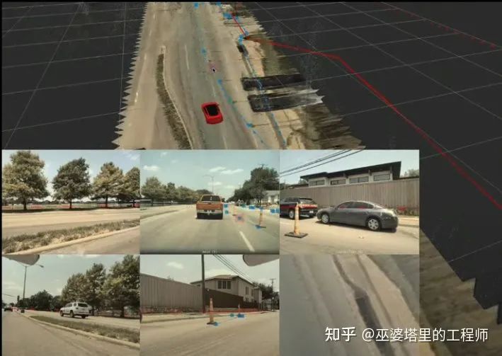

既然是深度学习算法,那么数据和标注自然就是关键环节。图像空间中的标注非常直观,但是系统最终需要的是在向量空间中的标注。Tesla的做法是利用来自多个摄像头的图像重建3D场景,并在3D场景下进行标注。标注者只需要在3D场景中进行一次标注,就可以实时的看到标注结果在各个图像中的映射,从而进行相应的调整。
3D空间中的标注人工标注只是整个标注系统的一部分,为了更快更好的获得标注,还需要借助自动标注和模拟器。自动标注系统首先基于单摄像头的图像生成标注结果,然后通过各种空间和时间的线索将这些结果整合起来。形象来说就是各个摄像头凑在一起讨论出一个一致的标注结果。除了多个摄像头的配合,在路上行驶的多台Tesla车辆也可以对同一个场景的标注进行融合改进。当然这里还需要GPS和IMU传感器来获得车辆的位置和姿态,从而将不同车辆的输出结果进行空间对齐。自动标注可以解决标注的效率问题,但是对于一些罕见的场景,比如报告中所演示的在高速公路上奔跑的行人,还需要借助模拟器来生成虚拟数据。以上所有这些技术组合起来,才构成了Tesla完整的数据收集和标注系统。关于数据的问题,这里只是稍微涉及了一点,完整的工作链还是相当复杂的,之后专栏中会有专门的文章进行这方面的探讨。阅读原文,关注作者知乎!推荐阅读谈谈对汽车OTA的理解
