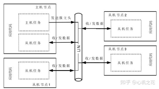

LIN网络中的节点任务分为主机任务和从机任务两类。其中,主机任务只在主机节点上运行,而从机任务在主机节点和从机节点上均可运行。也就是说,主机节点可以实现主机任务和从机任务。
A.主机任务主要执行以下功能:
1.定义总线上的通信速率。(同步场?待考)
2.发送报文帧头,包含同步间隔场、同步场和标识符场三个部分。
3.监控总线通信,通过校验和确定数据正确性与否。
4.使从机进入唤醒或睡眠状态,并响应从机的唤醒要求。
B.从机任务既可运行于主机又可运行于从机,它主要完成以下功能:
1.等待主机任务发送的同步间隔,使从机与主机于同步场中获得同步。
2.分析标识符场,若与自己相关,则接收或发送数据,若与自己无关则什么都不做。
3.检查和发送校验和。
4.接受主机任务的唤醒和睡眠请求。
综上,主机报文的标识符能触发与之对应的不同从机之间的通信。

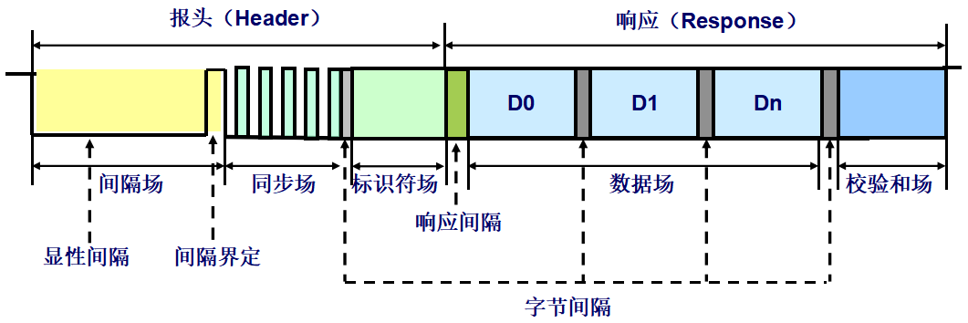

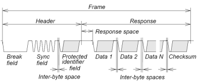

LIN总线的一帧主要由两部分组成,即报文头(Header)和报文响应(Response)。其中,报文头是由一个主机节点的主机任务发出的,而报文响应(以下简称响应)是由一个主机节点或从机节点的从机任务发出的。其中报文头由同步间隔场(最小13个显性位)、同步场(1个字节,数据不变,0x55)、和PID场(1个字节)三部分组成;报文响应由2/4/8个字节的数据场、校验和场(1个字节)所组成。报文头和响应之间有一个帧内空间分隔,最小空间为0。
LIN的帧结构(英文版)
LIN的帧结构(彩图版)
LIN的帧结构

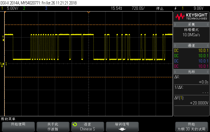

示波器采出来的LIN波形,能看出0x00和0x55
LIN 的字节场格式就是通常的“SCI”或“UART”串行数据格式(N81编码)。即每个字节场的长度是10个位定时(BIT TIME):1bit起始位+8bits数据位+1bit停止位。
起始位(START BIT)是一个“显性”位,它标志着字节场的开始。接着是8个数据位,首先发送最低位。停止位(STOP BIT)是一个“隐性”位,它标志着字节场的结束。LIN报文帧中的同步场、标识符场、数据场、校验和场的格式都符合上述字节场的格式。

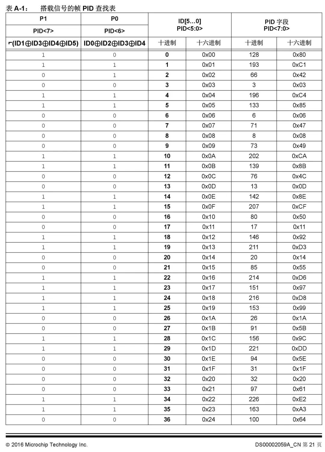

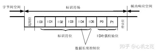

LIN的被保护标识符场(PID场)

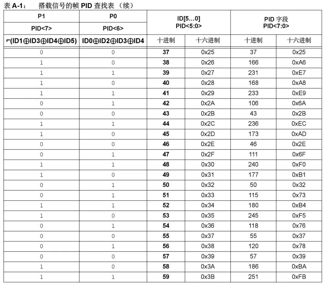

PID场定义了报文的内容和长度。如图,PID场分为6个标识符位和2个ID奇偶校验位。6个标识符位我们称之为ID。如果加上2个奇偶校验位就变成PID了,即Protected ID。6个标识符位中,标识符后两位为数据长度控制位。总的来看,ID的范围是0-0x3F。注意是ID,不是PID。要区分开。这一段要讲的是我们需要将LIN的ID与PID分清楚,不能混淆。
上图中的ID4和ID5为数据长度控制位(ID4是低位)。值为00或10时,数据长度为2个字节。值为01时,数据长度为4个字节。值为11时,数据长度为8个字节。在实际应用中,我并没有发现ID4和ID5与真实的数据长度有什么关系。接触到的LIN报文均为8个字节的数据。
P0和P1为奇偶校验位,算法如下:
#include <stdio.h>
#include <windows.h>
int main()
        short p0=0,p1=0;
        short LIN_ID=0x22,PID=0x00;
        p0 = (LIN_ID & 0x01) ^ ((LIN_ID & 0x02) >> 1) ^ ((LIN_ID & 0x04) >> 2) ^ ((LIN_ID & 0x10) >> 4); //按位异或
        p0 = p0 & 0x01;
        p1 = ~(((LIN_ID & 0x02) >> 1) ^ ((LIN_ID & 0x08) >> 3) ^ ((LIN_ID & 0x10) >> 4) ^ ((LIN_ID & 0x20) >> 5));
        p1 = p1 & 0x01;
        PID = (p1 << 7) | (p0 << 6) | LIN_ID;
        printf("p0=%#x,p1=%#x,PID=%#X\n",p0,p1,PID);
        system("pause");
        return 0;
所谓奇偶校验就是在发送的每一个字节后都加上一位,使得每个字节中1的个数为奇数个或偶数个。接收方通过计算数据中1的个数是否满足奇偶性来确定数据是否有错。这个不用背,用的时候可以查表。

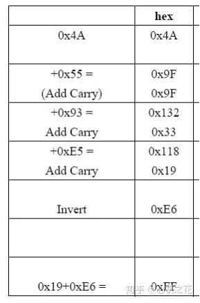

算法(Classical):累加所有字节。对每次加和进行判断,如果和大于0xFF,那么就把高八位的1,与低八位相加,其实就是低八位加1(翻转八位和)。得到最后的结果后,取其反码,我们就得到了最后的校验和。参照下图理解一下。
如何算出LIN的校验和场
讲解一下上面的图,0x4A+0x55 = 0x9F这个没有疑问,再加0x93 = 0x132,很明显,超过了0xFF,分解为0x1和0x32,突出的高8位删除,加到低8位中,0x1+0x32=0x33。再加0xE5 = 0x118,又超了,0x1+0x18=0x19。取反(Not),0xE6。

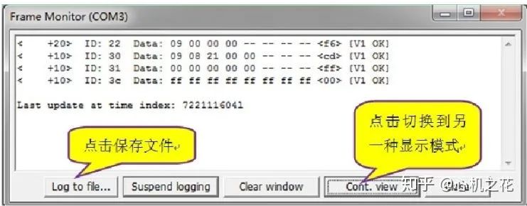

练习:下图是一些LIN总线数据,以最后一组为例,2个0xFF之和为0x1FE,处理后仍然为0xFF。故8个0xFF加和之后仍为0xFF,取反码为0x00。

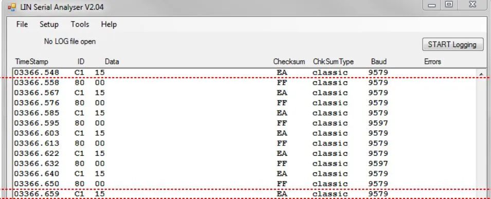

校验和场通常会有两种不同的类型,英文简称为CST(Checksum Type)。一种是classic checksum(LIN 1.3),一种是enhanced checksum(LIN 2.0及以上)。上文讲到的校验和场算法实际上是classic的,即只对Data(数据场)进行校验和的计算。Enhanced Checksum在计算时需要把PID也加入到计算队列中。
9600波特率下,ChecksumType为classic
下图是CST(校验和类型)为Enhanced时的报文形态。此时校验和的计算需要包含前面的PID字节。举例,下图中第一帧报文,ID为0x02,PID通过查表(参考文献5)可得到对应的PID是0x42,0x42的反码是0xBD。原理上一样,只不过计算校验和的时候,需要把PID也放进去。
PLIN-USB收到的LIN报文,很详细

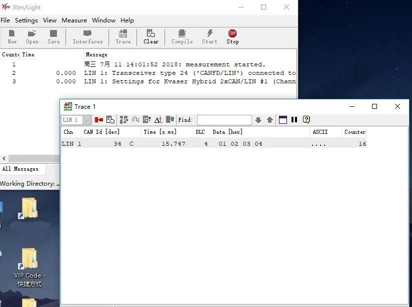

这里有个知识点一定要注意:标识符为0x3C和0x3D的帧只能使用经典校验,这两组帧是LIN的诊断帧。即LIN 2.0及以上才有的诊断帧,需要使用经典校验,不能将PID也加入到校验计算序列。自己写LIN驱动的小伙伴要格外注意。
用Kvaser收到的第一个LIN报文

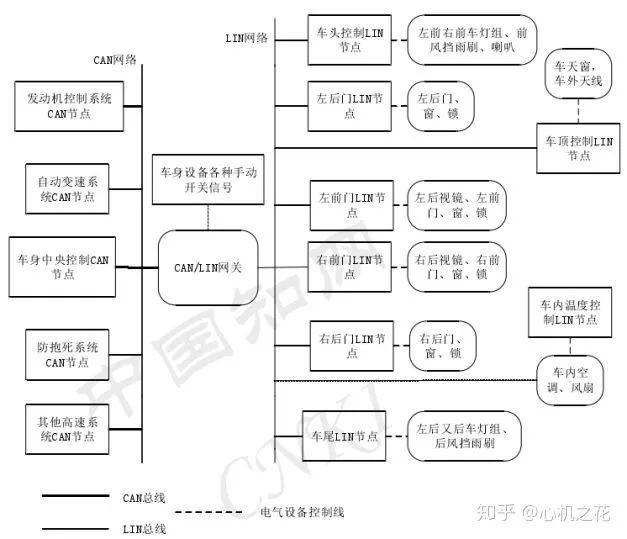

LIN总线的布线组网
LIN网络的节点数量不应超过16个,否则节点增加将减少网络阻抗,会导致环境条件变差,从而不能进行正常的无错误通讯。BOSCH汽车电气与电子中这样描述,“LIN总线规范中没有规定总线允许的最大节点数。......但实际应用中,为了保证数据传输的可靠性,总线允许的最大节点数为16个。“
实验证明(该实验需要考证),每增加一个节点,就会减少约3%的阻抗;网络中的通讯导线长度应小于或等于40m;主机节点的总线端电阻典型值是1k?,从机节点是30 k?。
