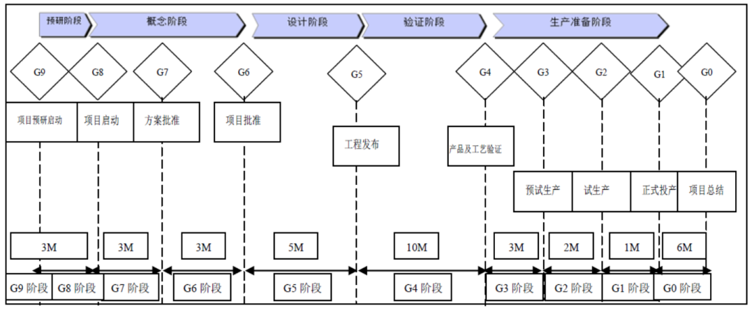

对于新车型开发而言,各个阶段的时间花费大概如下图所示。
图1 各个阀门间的时间参考(来源知网)
对于电子电器的测试而言,主要分布G5到G1之间。其中G5~G4主要是零部件以及子系统测试,G4~G2由于已经开始有目标车辆了,开始有整车级的功能验证,G2~G1是对量产软件的全面验收了。

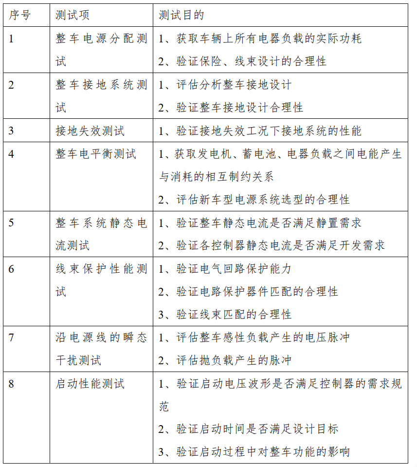

5. 电性能测试,测试整车电路系统的性能,包括电源分配、接地系统、电平衡、静态电流、线路报告等,具体如下图所示。
图2 电性能测试(来源知网)
